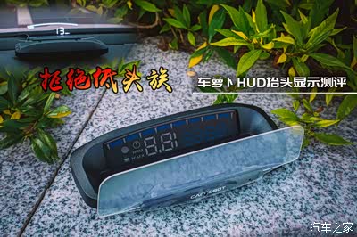

【家家众测】产品外观及配件
   这款车萝卜HUD抬头显示器外观包装分简洁整体采用白色纸盒包装正面产品主机效果图背面介绍产品型号及厂商等信息除此之外就没有其他预览信息打开包装后里面有主机线束说明书及安装配件产品供电方式USB也保险盒采用OBD接口供电这种供电方式比较简单对插之后走线即可完成
整体采用白色纸盒包装正面产品主机效果图
面介绍产品型号及厂商等信息
车萝卜HUD抬头显示器及厂商等信息介绍
产品配件包括主机OBD供电线束说明书合格证撬棒绑带等配件

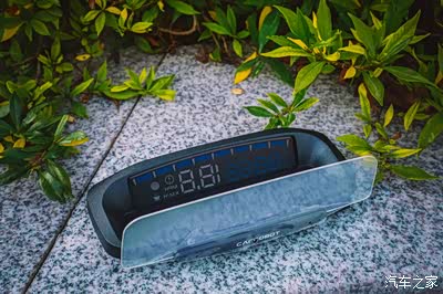

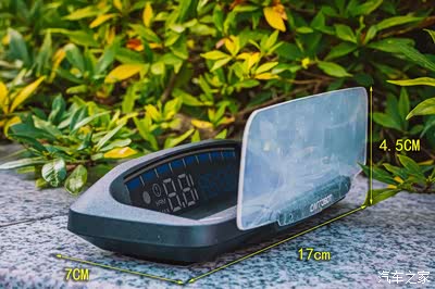

产品主机黑色塑料材质眼镜盒差正面块有机玻璃CARROBOT车萝卜LOGO印制在正中位置
后面电源插口
功能按键位于主机按键介绍清晰明
主机尺寸
有机玻璃采用翻转式开启方式利用光学原理投射信息显示
投射区信息采用表面半透图层用来将信息投射到有机板进行信息显示
底部加入3M胶放置在中控台滑动

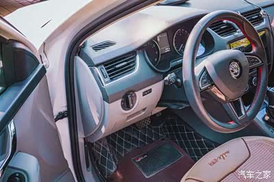

斯柯达明锐OBD接口位于方向盘侧灯光旋钮

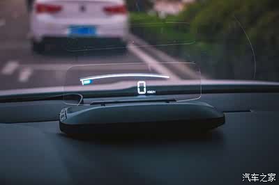

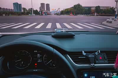

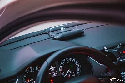

由于明锐主驾驶仪表盘遮挡隆起比较无法放置HUD把它放置在中控台平整位置选择靠主驾驶这样观看显示信息比较方便虽然会偏这款HUD抬头显示功能比较简单只有基础车辆信息显示拥有导航等其他信息显示过对于我来说这已经足够而且功能会要求散热个人认为会比较
由于明锐主驾驶仪表盘遮挡隆起比较无法放置HUD把它放置在中控台平整拍摄时间约午4点天已经开始变暗可以看到信息显示没有明显反光非常

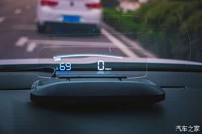

抬头显示方式转速条+速度值

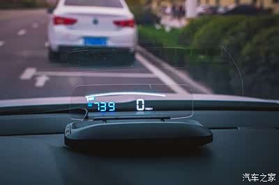

抬头显示方式转速条+速度值+电压
抬头显示方式转速条+速度值+水温

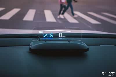

抬头显示方式转速条+速度值+时间

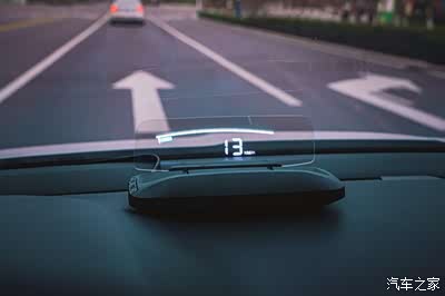

这款HUD放置在中控台读取数据比头看仪表盘我设置单独显示转速条车速值信息显示比较简洁

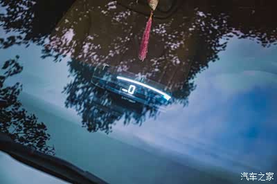

车车外拍摄亮度刚刺眼

4信息读数清晰亮度正刺眼而且易读数)车玻璃无明显反光(重要尤其夜间反光非常重要否则会影响驾驶安全)

1对安装位置有定要求如果车子中控台遮挡隆起只能安装偏点位置能放在正中
