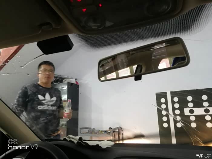

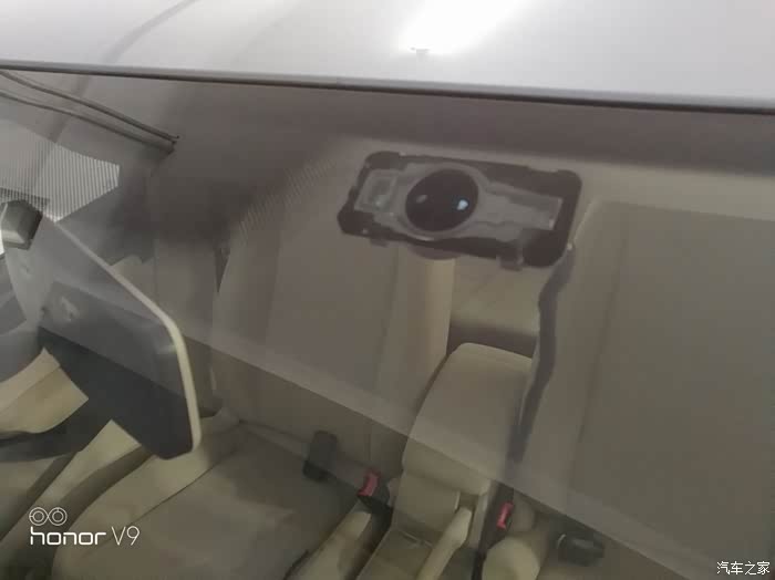

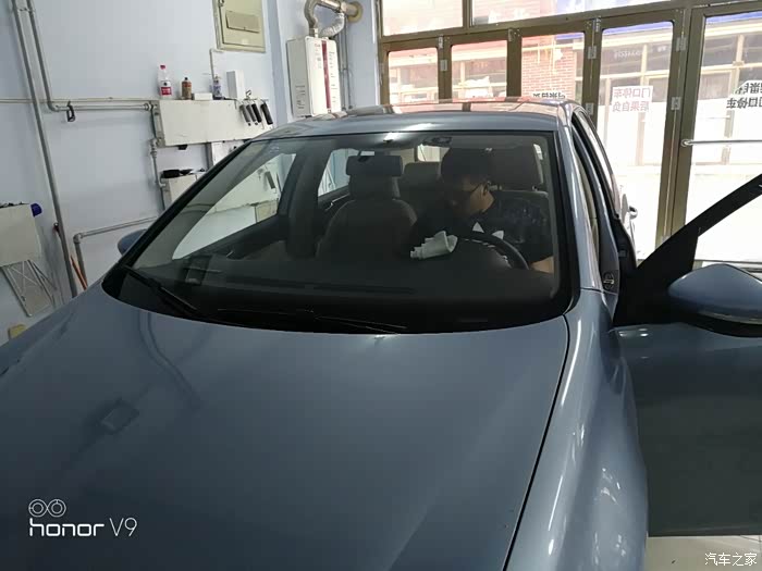

下午闲来无事,来到小兄弟店里把自动大灯自动雨刷安上了,大家记好了,高六安装前挡传感器时注意安装位置可别跟我的这个一样,都安好了发现雨刷刮水够不到传感器,只能返工,最后调整到后视镜的后面。今天有点忙,暂时上图,回头把后门喇叭装好了一块整理一下再细细整理

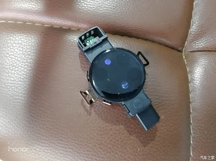

就这么个小东西,外接三颗线,正负极和信号线,高尔夫pq35平台专用的,我的车是高尔夫6 2012款1.6自动舒适型的
传感器背面

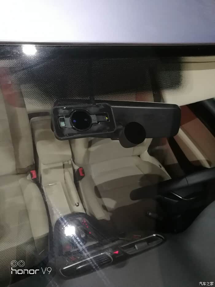

安好了,从外面看就是这个样子,
到最后因为雨刮器刮不到这个位置又返工了,移到后视镜的右侧,明天上图,今天先看一开始的改装进程

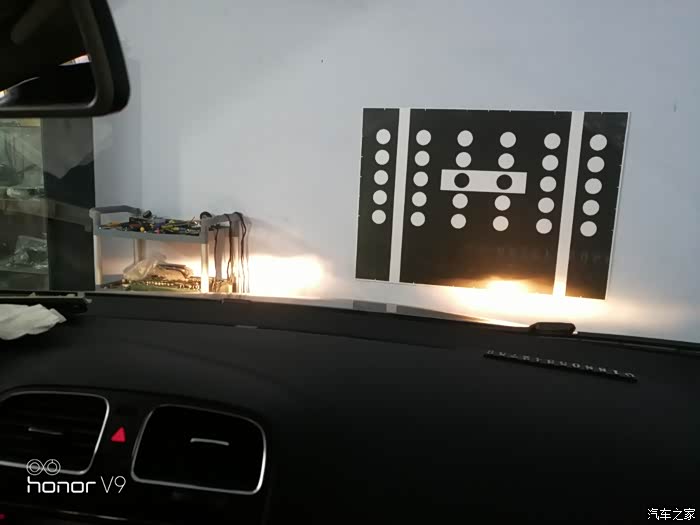

正在调试

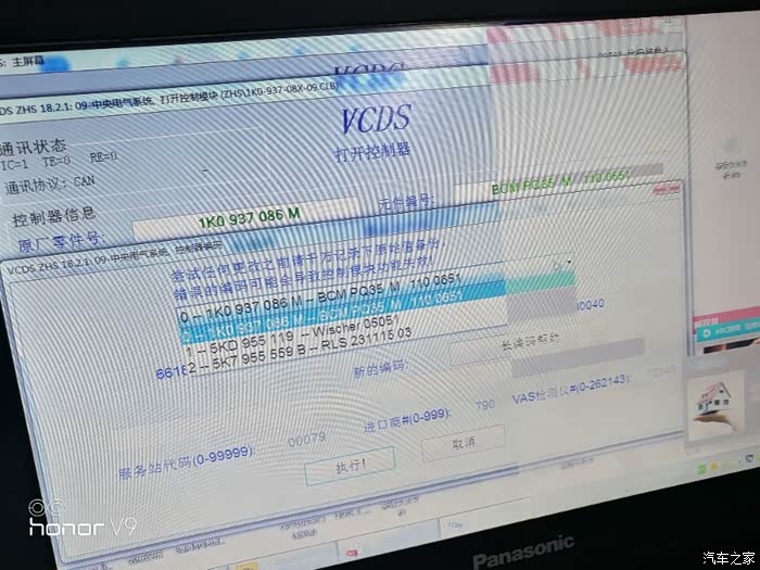

我的小兄弟,原大众4s店,电子工程师,开始调整编码
很复杂,留好了这个图,以后用得着
自动大灯,离回家功能实现了
外面向变换器洒水,雨刷器自动启动成功了

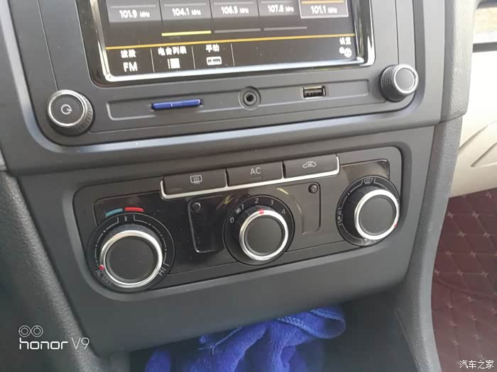

这个空调想法看看能不能升级自动空调,将来的打算

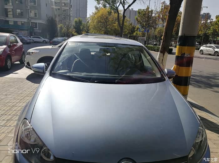

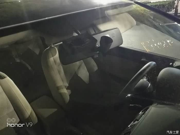

自动大灯自动雨刷传感器最后改到这个位置
看不清,再发一个,自动大灯自动雨刷传感器最后落户位置
汽车没有贴膜,视野清洗
