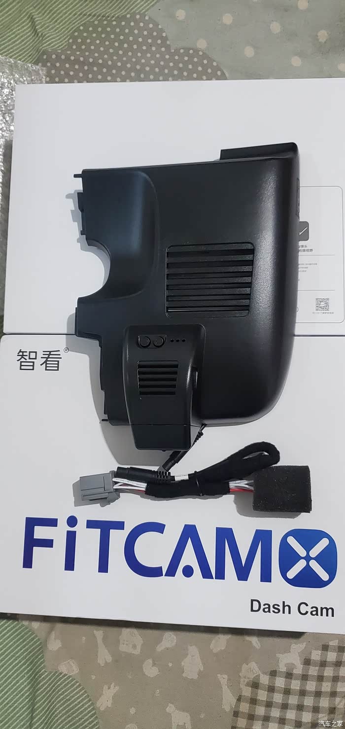

提回车的当天就开始考虑买一些小配件了,首先考虑的就是记录仪,毕竟常在河边走哪有不湿鞋,为了不必要的麻烦,这个必须得有,首先考虑的就是隐藏式的,毕竟原来旧车买过一个,用起来真的不要太香。当时就去某东下单了,还是那家,毕竟买过一次,对他家产品还是很信任的,而且他家服务态度真的是巨好。不得不说某东的速度还是很快的,先开个箱看看

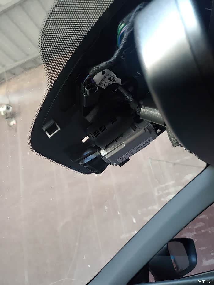

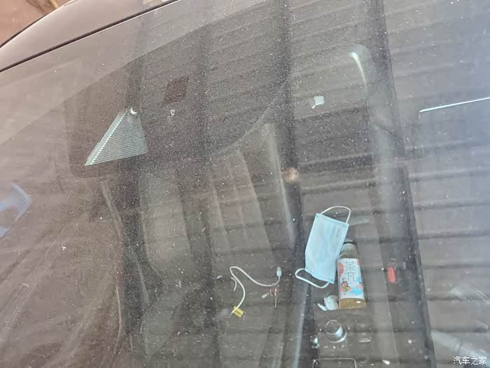

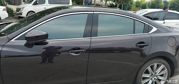

很精致的感觉,而且配件也很精致。到手就开干,自己动手丰衣足食,原来那个就是自己装的,有过一次经验也就不怕了,先拍个原车的留念一下
外边有点脏,凑合看吧

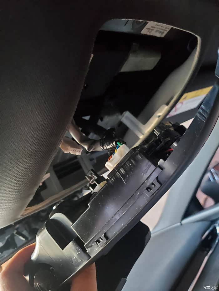

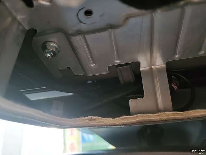

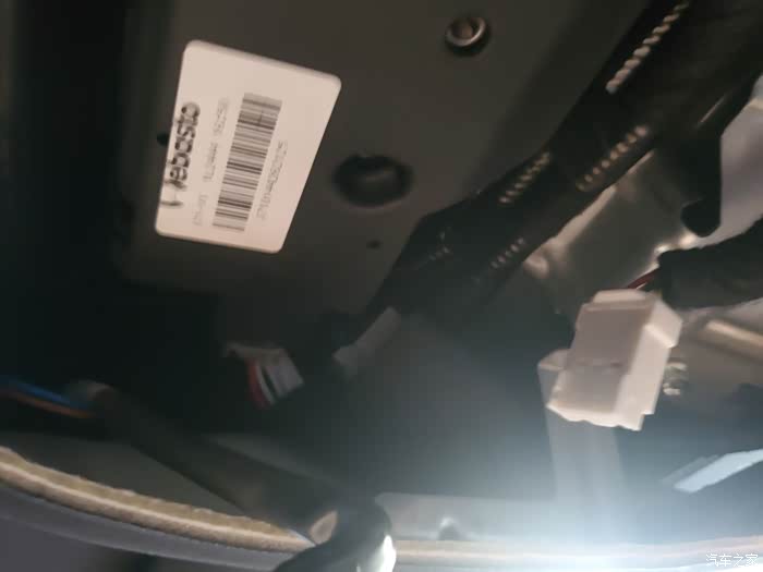

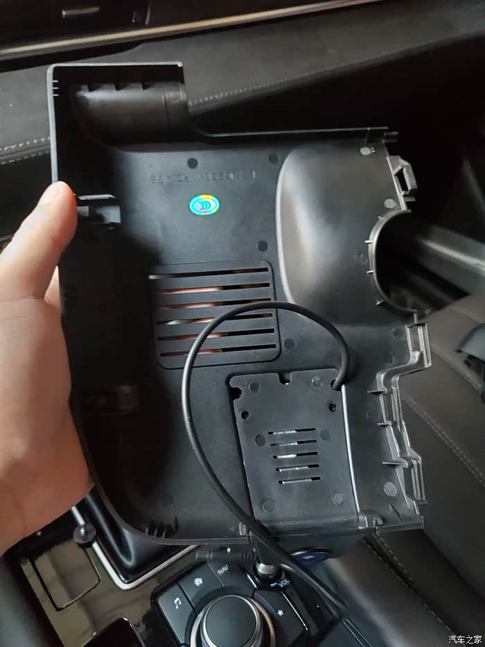

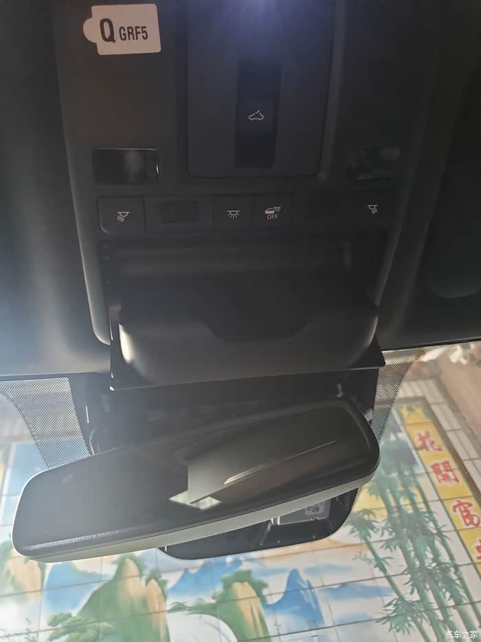

一下就掰下来了,比原来那个好弄多了,省了不少时间,接下来就开始拆阅读灯了,因为有教程,看着教程就知道从哪下手,打开眼镜盒,直接拧螺丝就是了

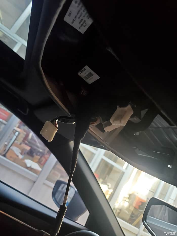

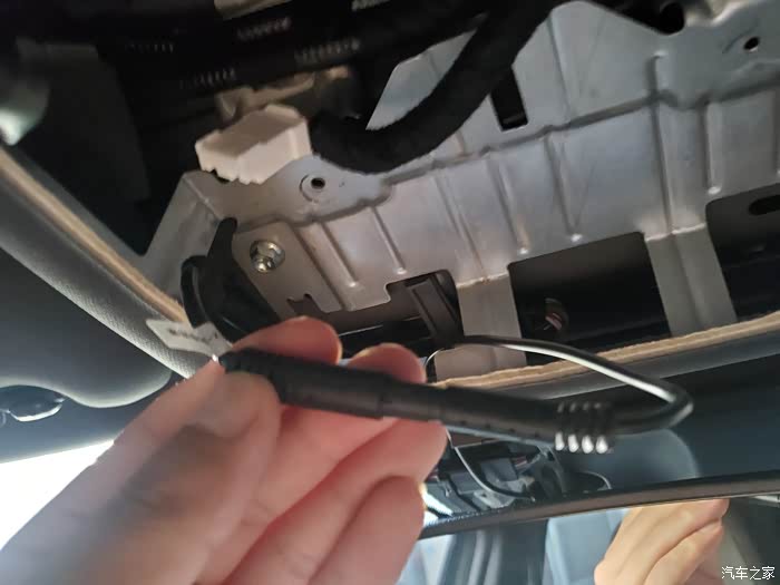

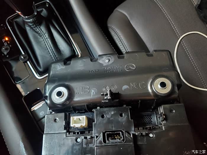

不费事,拧下螺丝把三个插头拔下来就行了

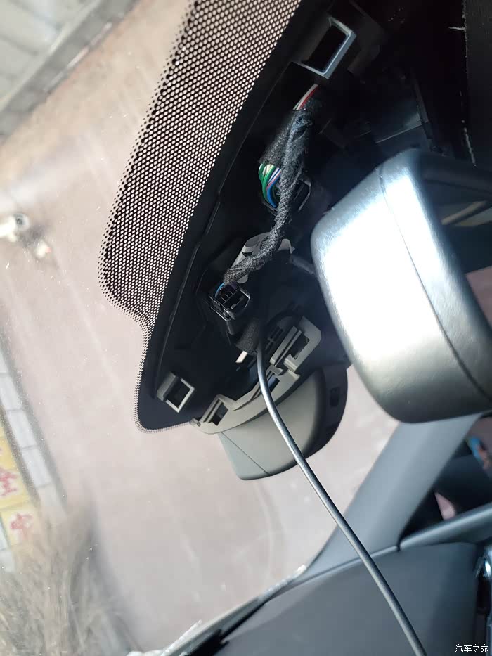

装的有点急,忘记拍里边的照片了,因为有点紧,需要用记录仪里带的小撬棍把原车接头按一下才能拔下来,拔下来后直接对插记录仪里带的线就好了,然后就该记录仪主机上场了

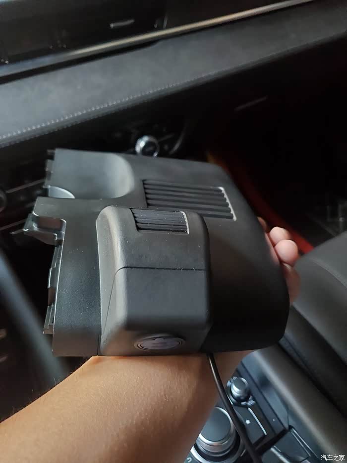

直接把这半边扣原车卡扣上就行,把线从车顶棚塞进去就好了
塞进去跟另一端直接对插就好了,然后就大功告成了

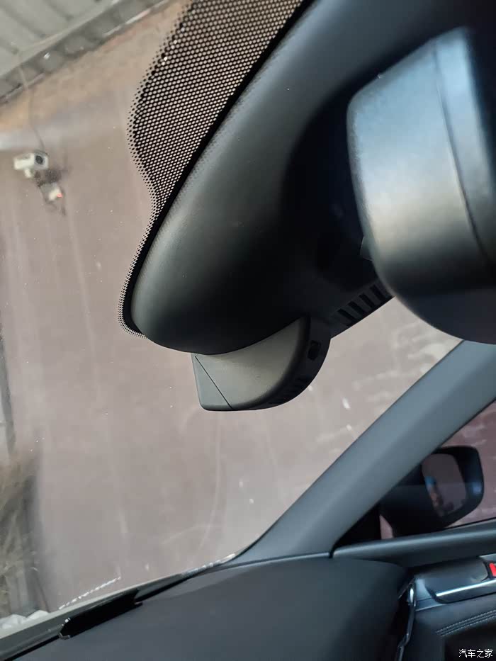

把线藏里边放好就行,塞严实点,省的有异响,装阅读灯的时候这两个螺丝一定要放好,不然拧不上

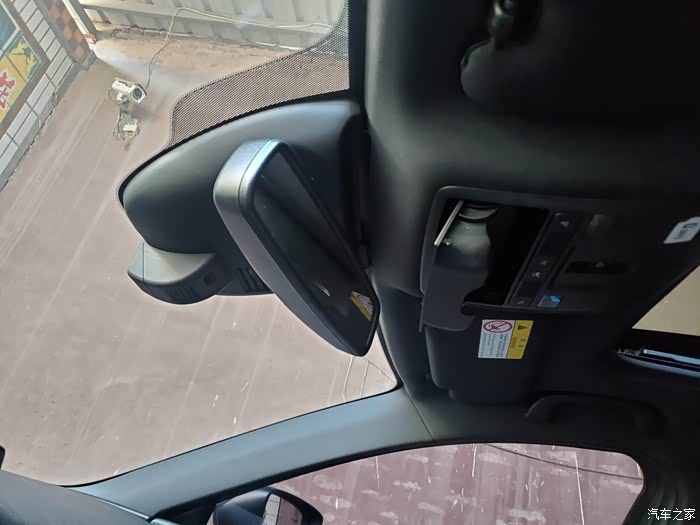

拧上螺丝就好了,大功告成。看一看效果吧

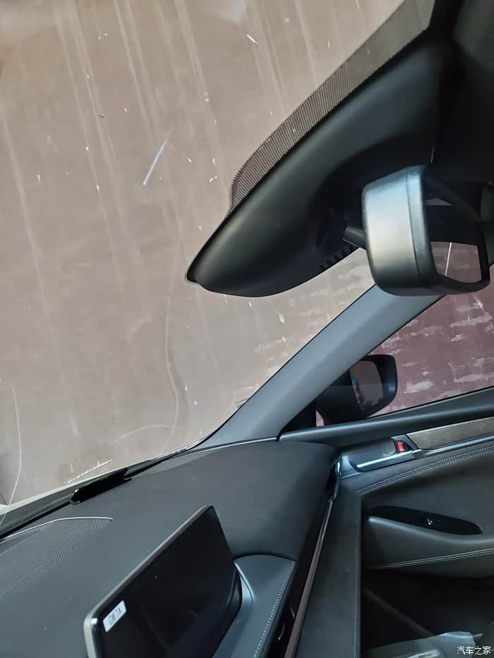

很简洁很省空间,要的就是这种效果,等有时间开车出去,再试一试效果。

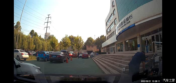

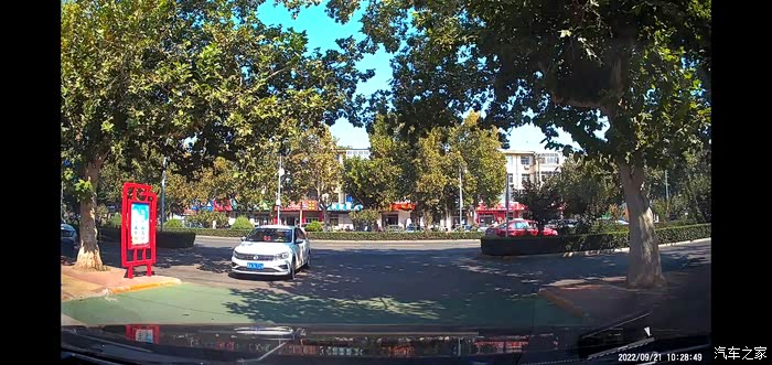

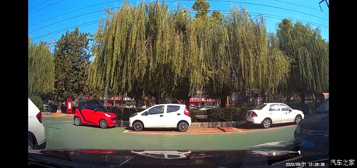

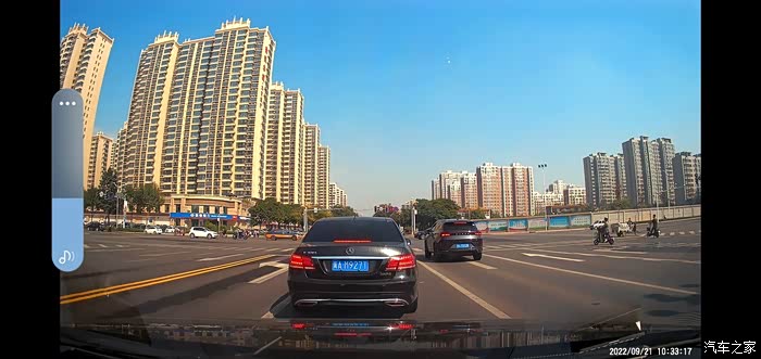

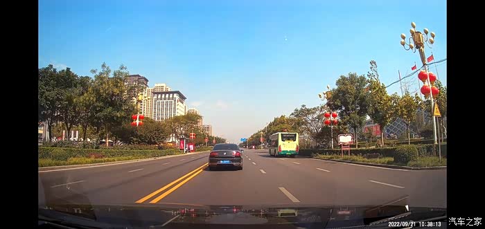

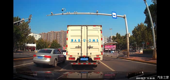

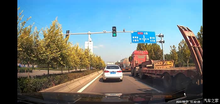

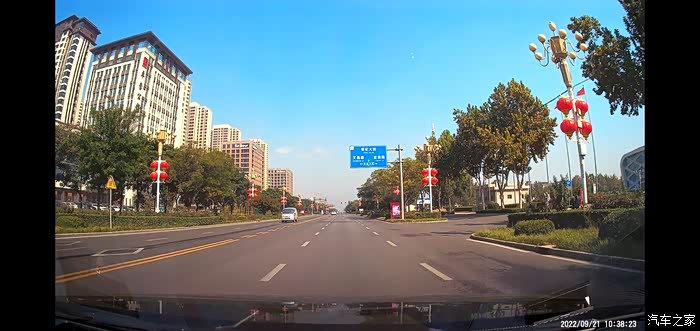

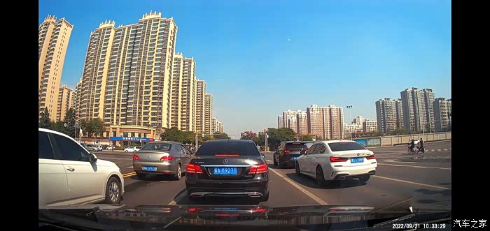

用了一段时间了,附上一些路上的照片,真的是很清晰
完美的阿特兹配完美的记录仪,真是完美极了,哈哈
很清晰,旁边车道的车牌都能看的很清楚,真的是太爱这款记录仪了
