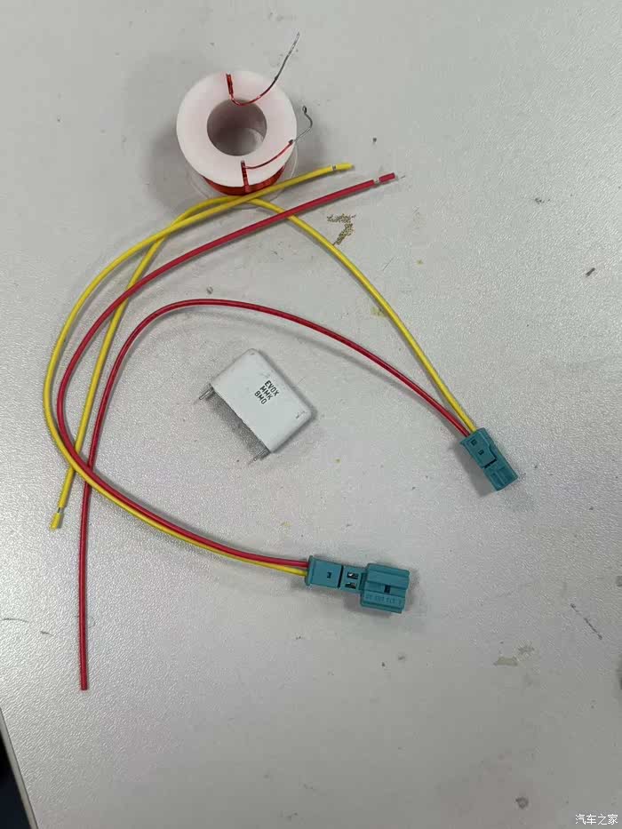

上网、下单、买合适的元器件
这不,今早到货了
上网、下单、买合适的元器件
这不,今早到货了

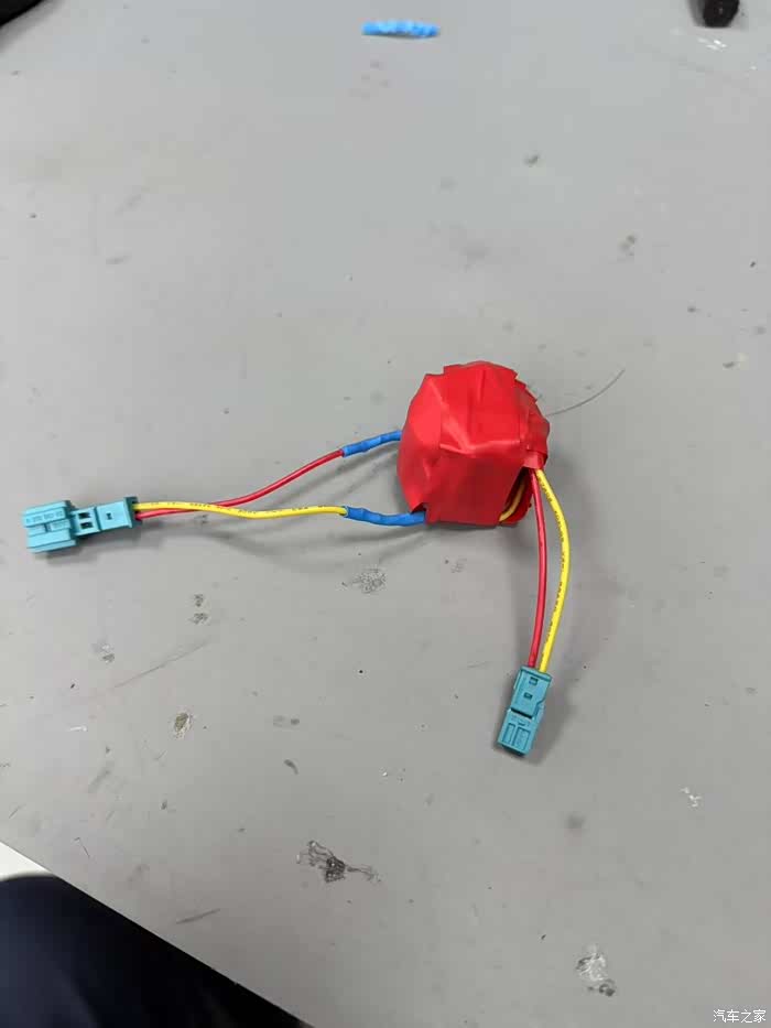

就是很简单的东西,一个电感、一个电容,做了一个2300hz截止频率的低通滤波器,准备用在中置喇叭上
很快就做好了,就这么简单

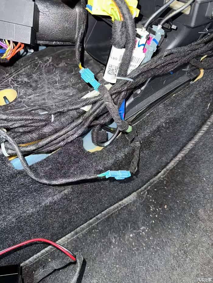

这是我上次加装的降增益用的电阻,下面得线还是有点乱
拔下原插头,接插上新做的分频器

柔美的声音出来了
听了几首歌曲,原来有的一点火气,全部消除了
中音还厚实、圆润一些了
开心
