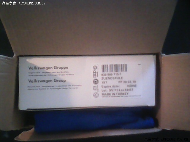

五、到货了,验明正身

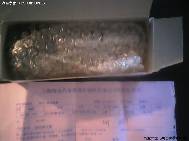

1、打开外包装盒,里面除了购买的零件,还赠送一条小毛巾,据说是“车用毛巾”

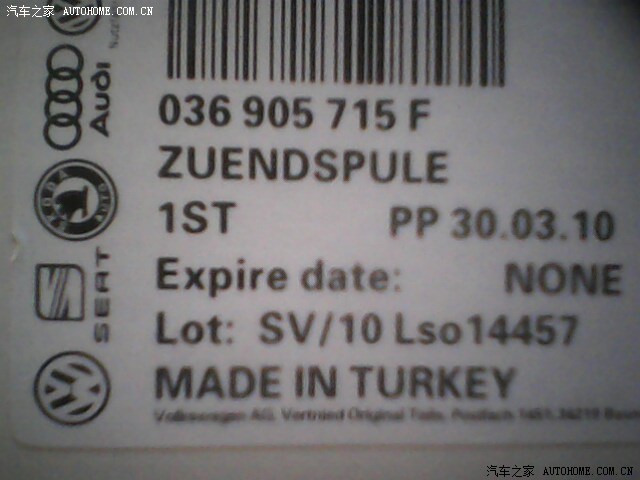

2、注意包装盒上,赫然印着“产地土耳其”
3、打开包装盒,有发票,可以凭此享受质保的
4、价格透明公开

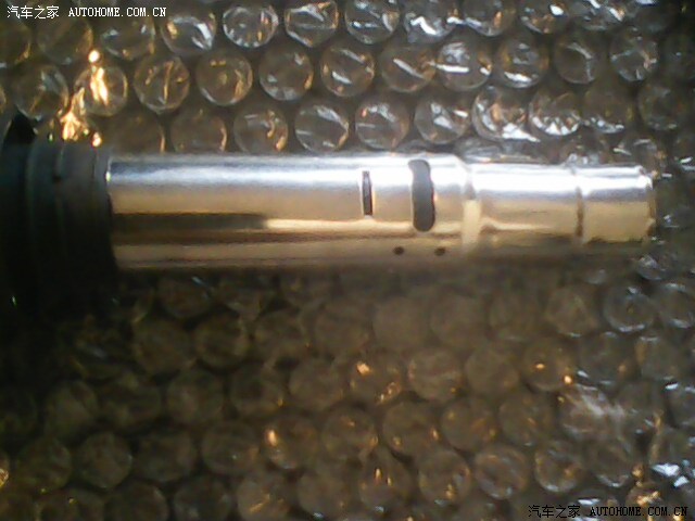

5、配件登场

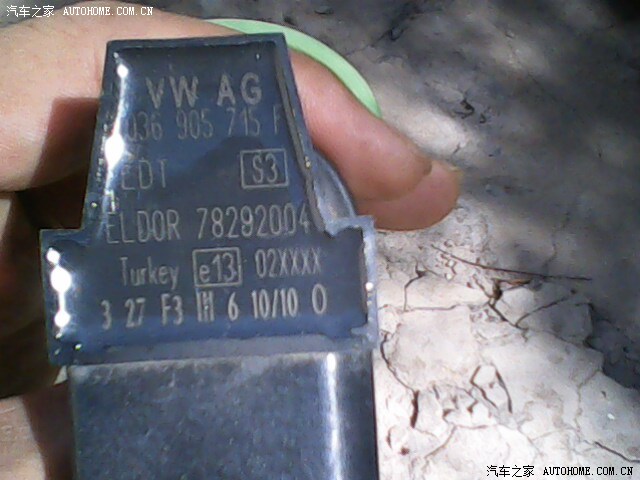

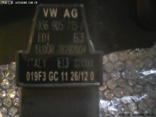

6、身份证。注意这里有编号,证明可以使用在朗逸上,有生产批号

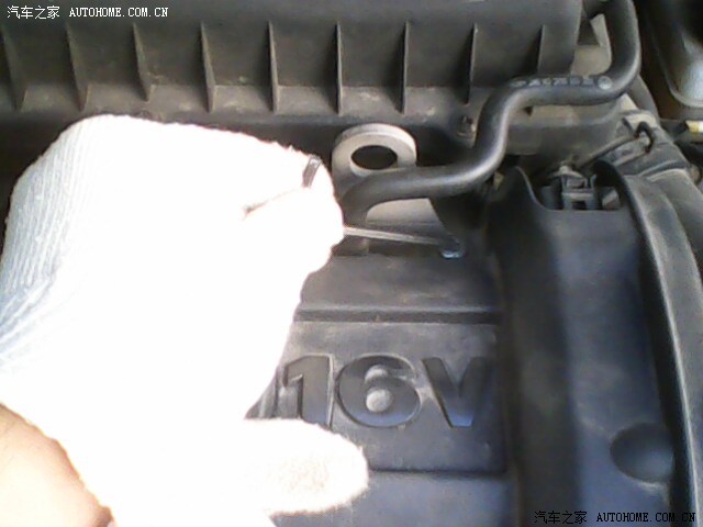

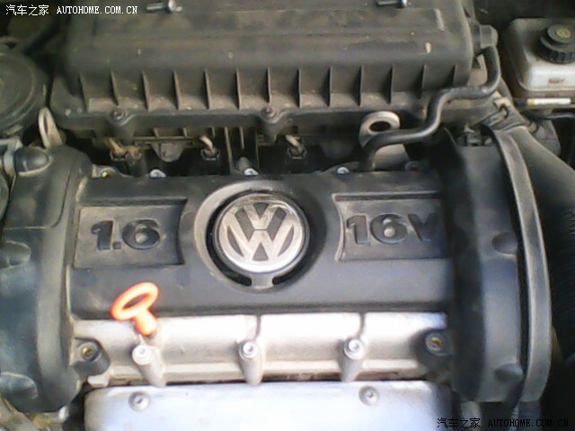

2、打开机盖,就看到发动机盖上只有四个螺栓

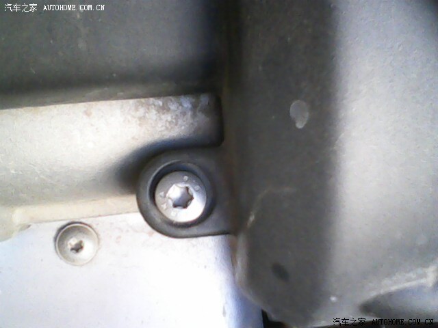

是这四个。左上
左下
右上
右下

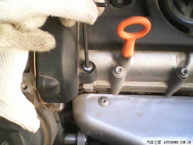

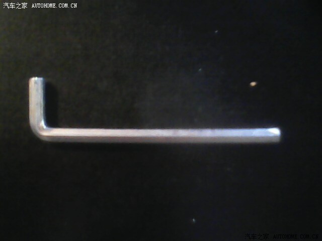

3、使用这个工具,叫做内六方的螺栓扳手,把四个螺栓卸下来
卸下四个螺栓后的样子

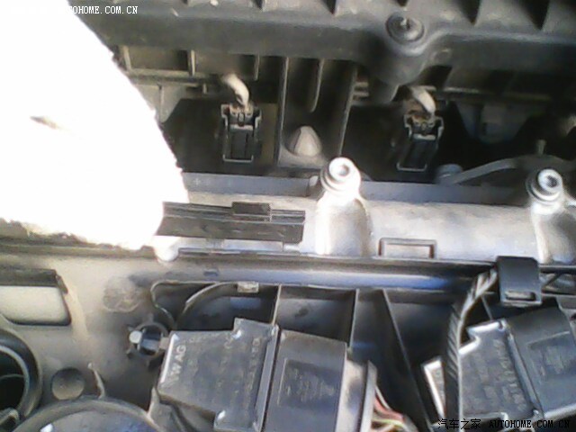

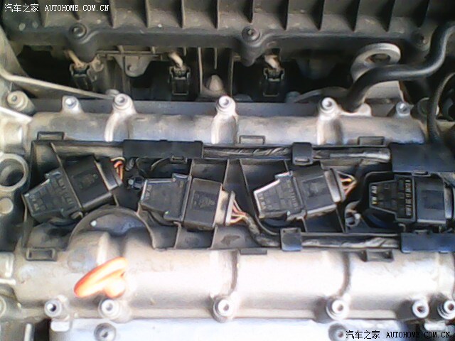

4、取下发动机盖,看到四个点火线圈了,从左边数,1号2号3号4号

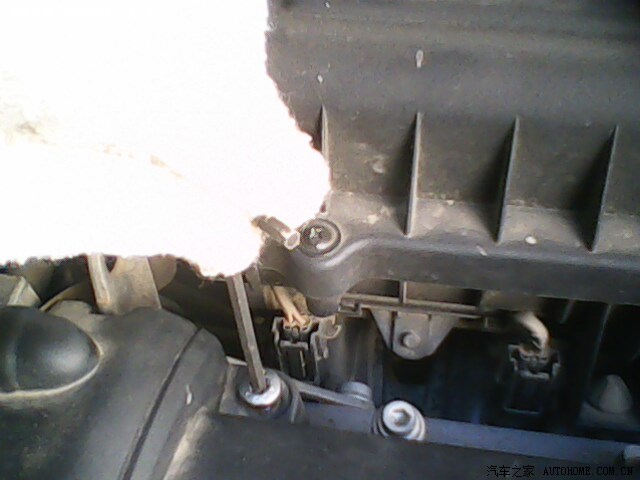

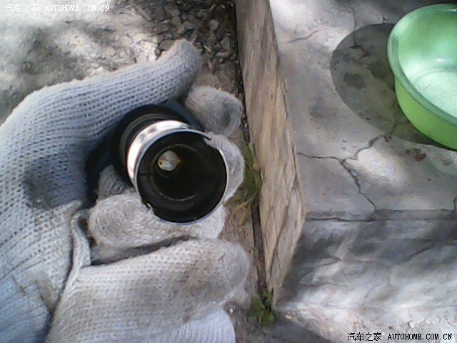

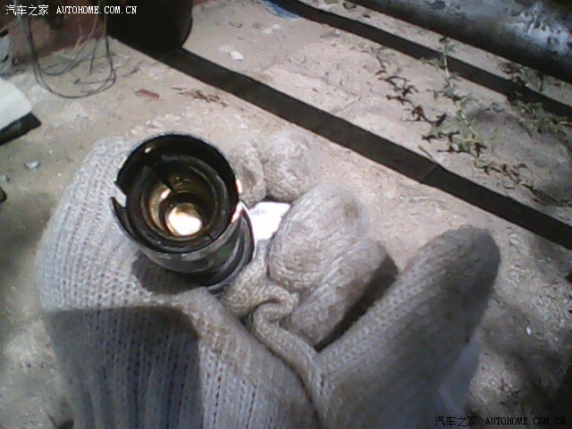

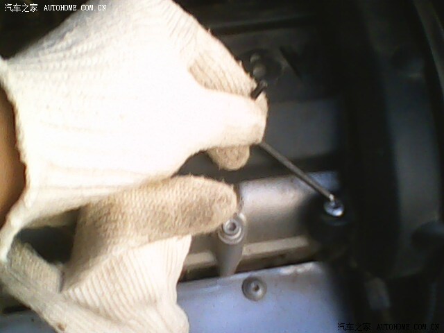

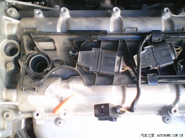

5、用扁的螺丝刀轻轻向上撬动点火线圈,把坏的线圈拔出来,检查。我这次坏掉的是4号,以下图用1号线圈位置说明
拔出线圈的样子

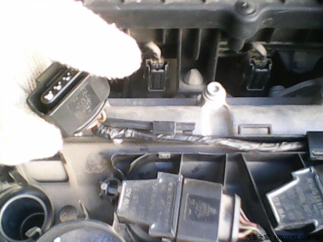

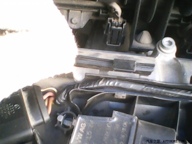

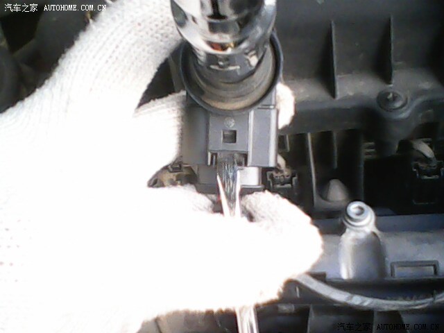

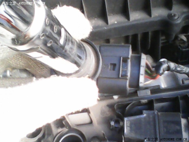

6、拔线圈时注意,这里有个线卡,需要小心卸开它
线圈的接线取下,也有个小凸起,要用小的扁螺丝刀小心撬动,方可除去接线帽,见图中所示

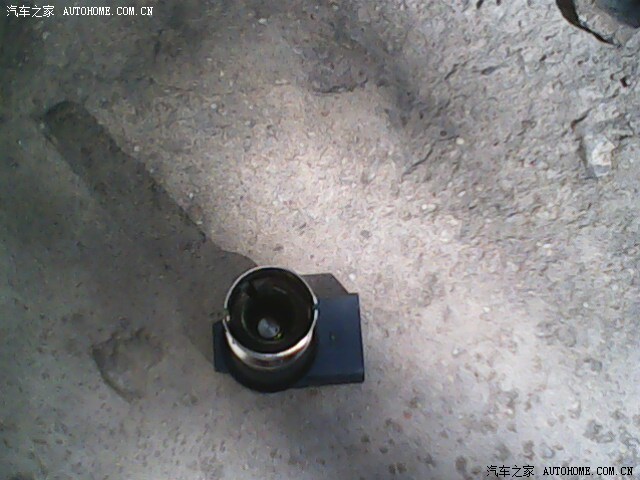

7、终于把坏掉的线圈取下去了
8、换上新的点火线圈,装回
七、这坑爹的坏线圈啊
看看它的身份证——你坏的是不是这一批?
