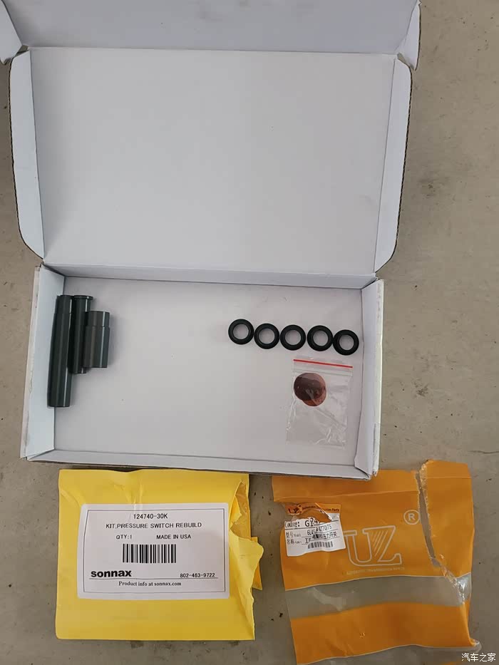

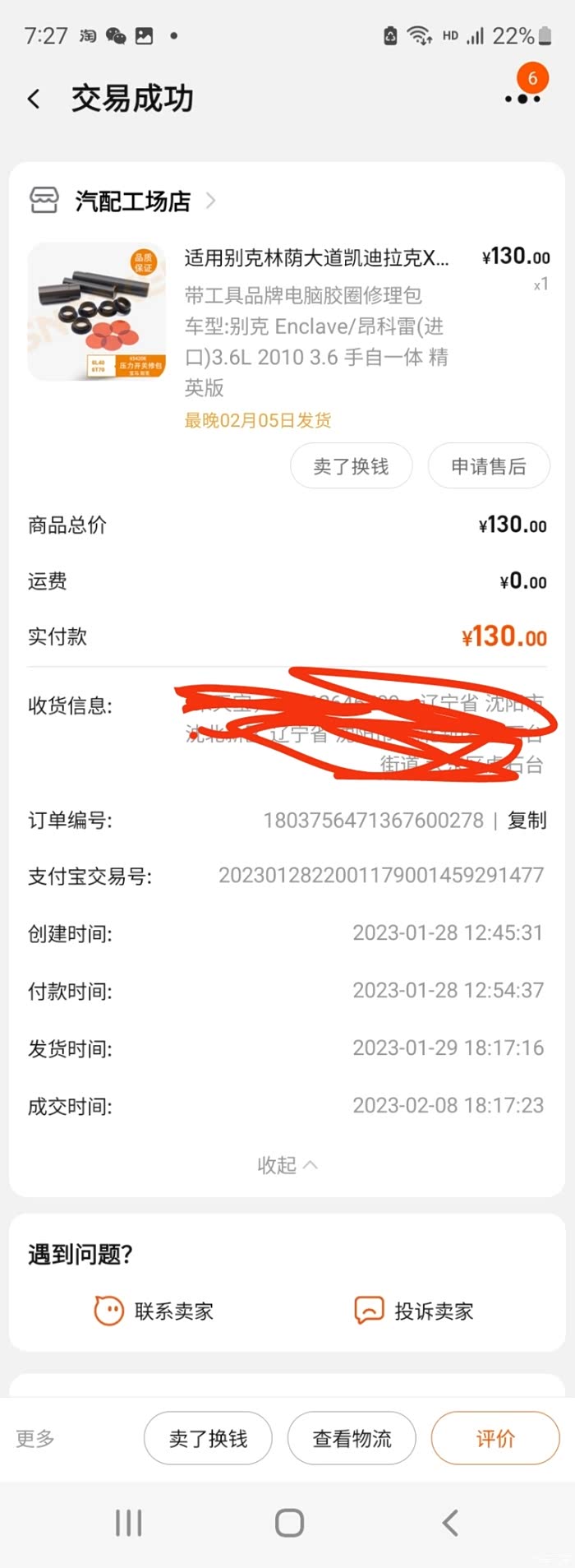

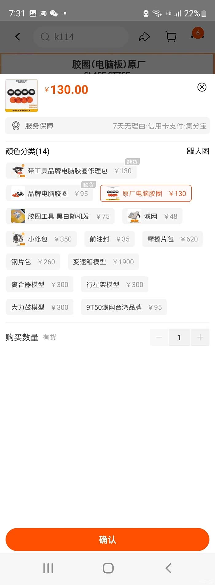

膜片到了,买的是进口原厂的
价格130

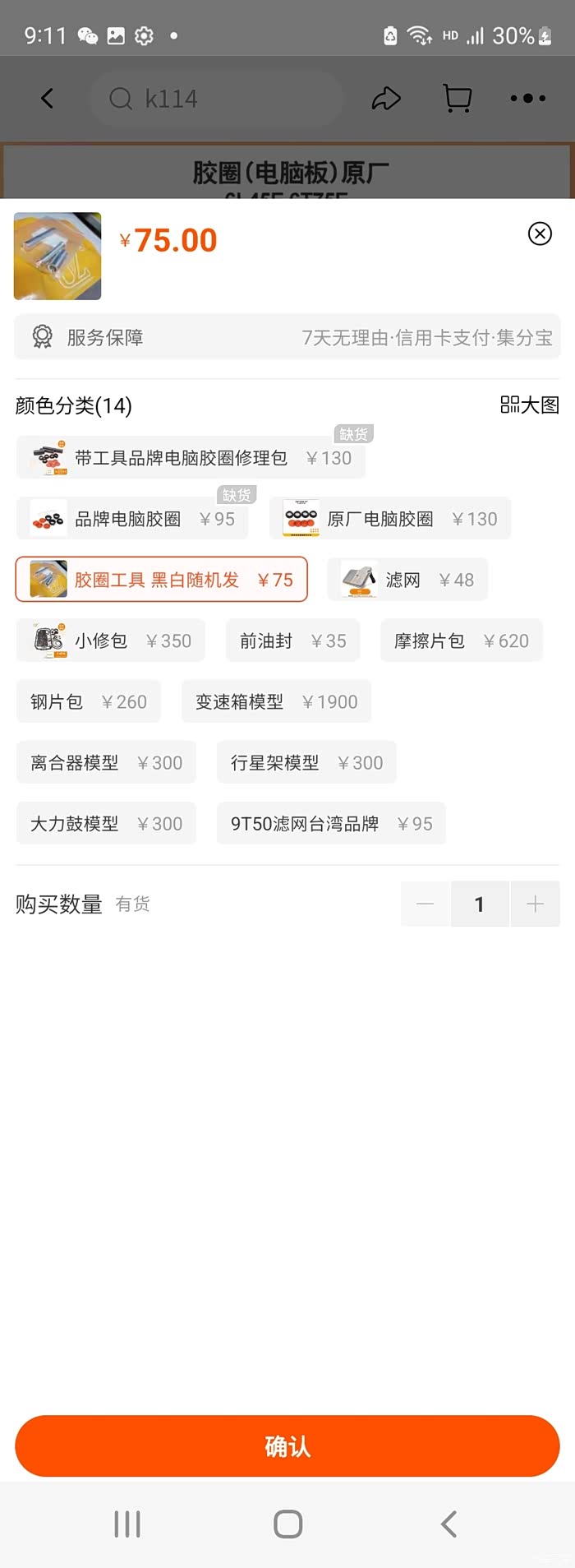

工具75
购买记录

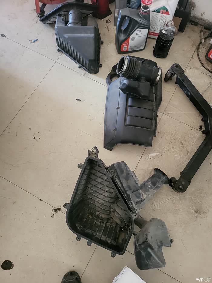

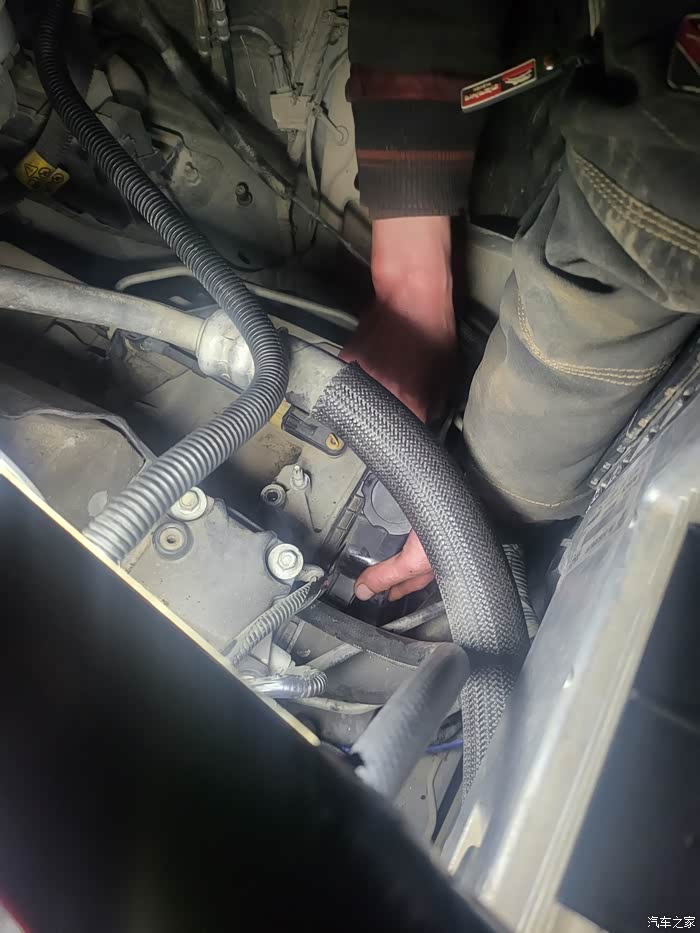

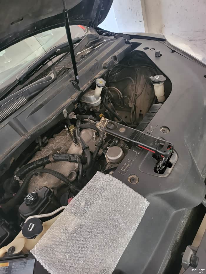

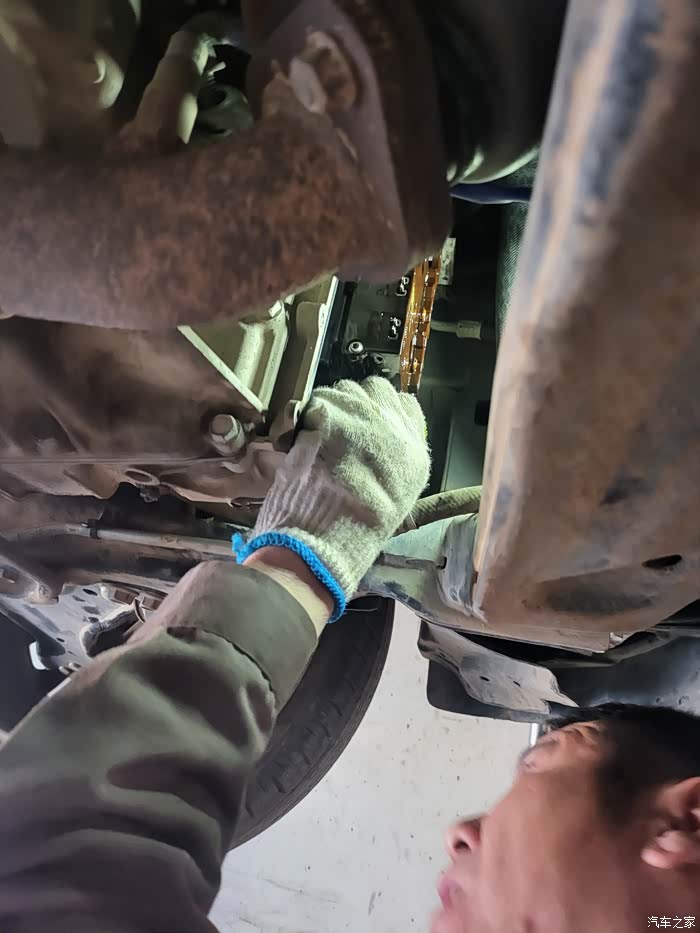

不废话开始拆,发动机罩
空滤箱,进气软管,其他的不用拆了。
这个位置的螺丝拆不到,所以必须拆空滤箱,14万公里了一次没拆过,螺丝非常的干爽

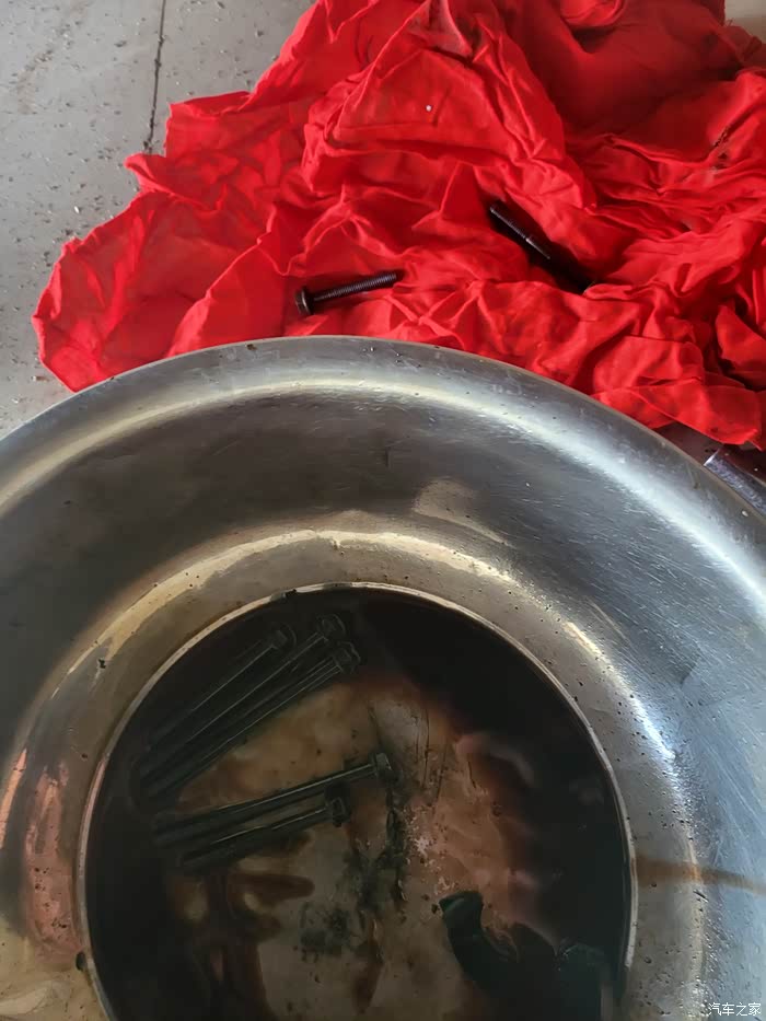

所有螺丝都拆完了,马上就漏出真容了。
真容
一共十一颗螺丝,这里需要认真看,十一颗螺丝一共有三种规格,分别有一颗最短的,和一颗最最最长的,拆的时候我是凭记忆拆的,大家如果不想烧脑就做标记,我的建议是从哪颗螺丝拆起就做1号标记,然后顺时针依次拆下来做 2 3 4 5 6 7 8 9 10 11号标记,安装的时候从11号标记螺丝逆时针在装回去,这个螺丝一定不能装错,不然就准备一个新的阀体吧!

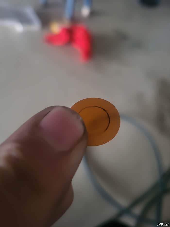

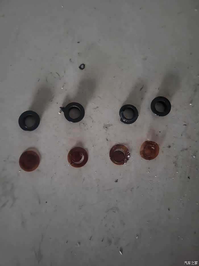

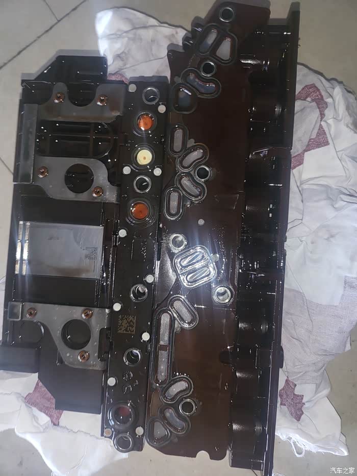

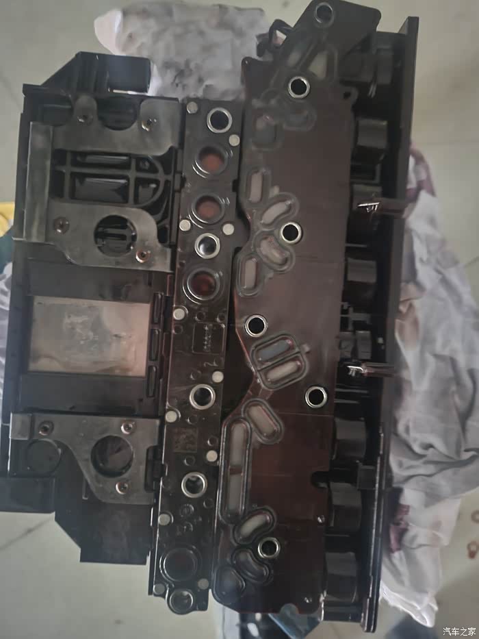

电脑下来了,我大吃一惊,因为之家论坛大神换的时候膜片坏了3个基本车都不走,或者3000多转才换挡的故障,我的心里预期是坏了一个或者两个,我这个也不例外,坏了3个,居然没有太大的故障和感受,只是年后感觉有点转数悄悄高了点(最高2300换挡)图中上面的123坏了,最下面的也不太好了。
从右往左数1234第四个马上就坏(这个膜片千万要找到尸首,我拆的时候有大家看上一个图,有一个孔膜片碎片不见了,找了半天发现在阀体上面粘着,忘记拍照了,大家要是换的话一定活要见人死要见尸,不然这个膜片碎片搅到阀体里就废了。)
这是第四个深深的压痕

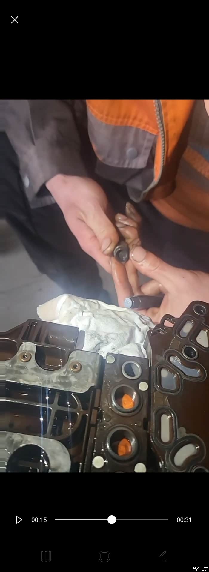

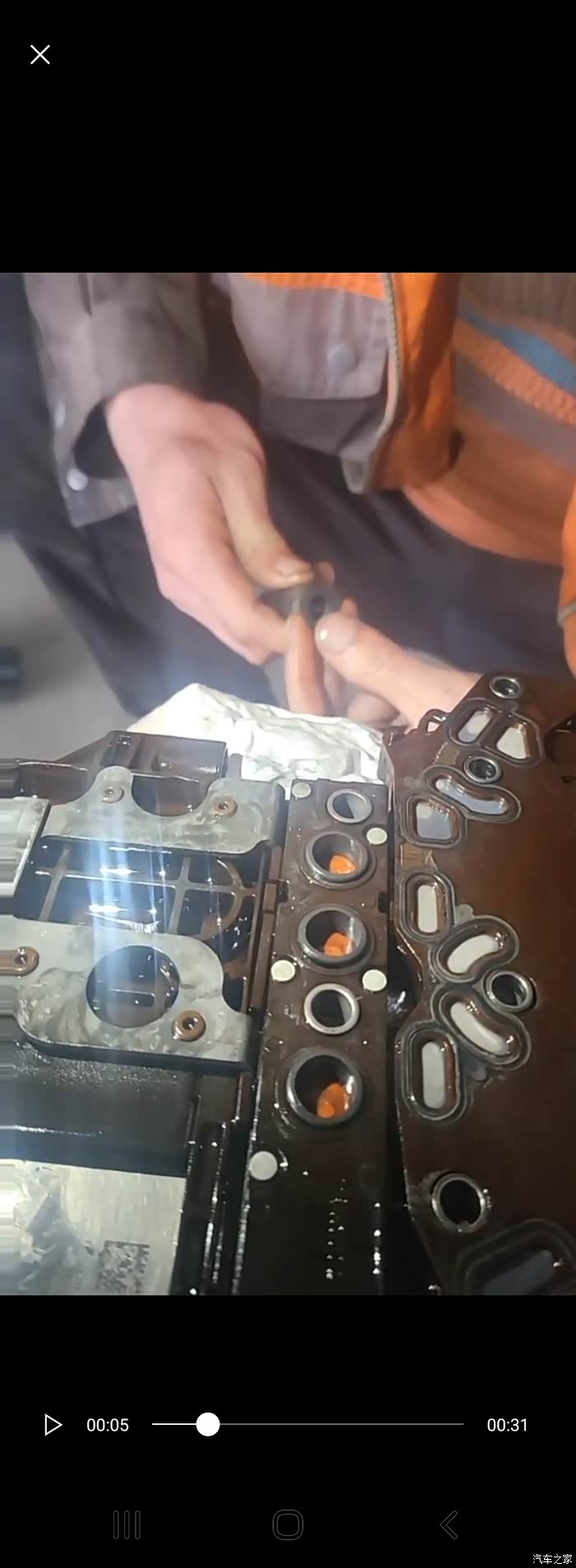

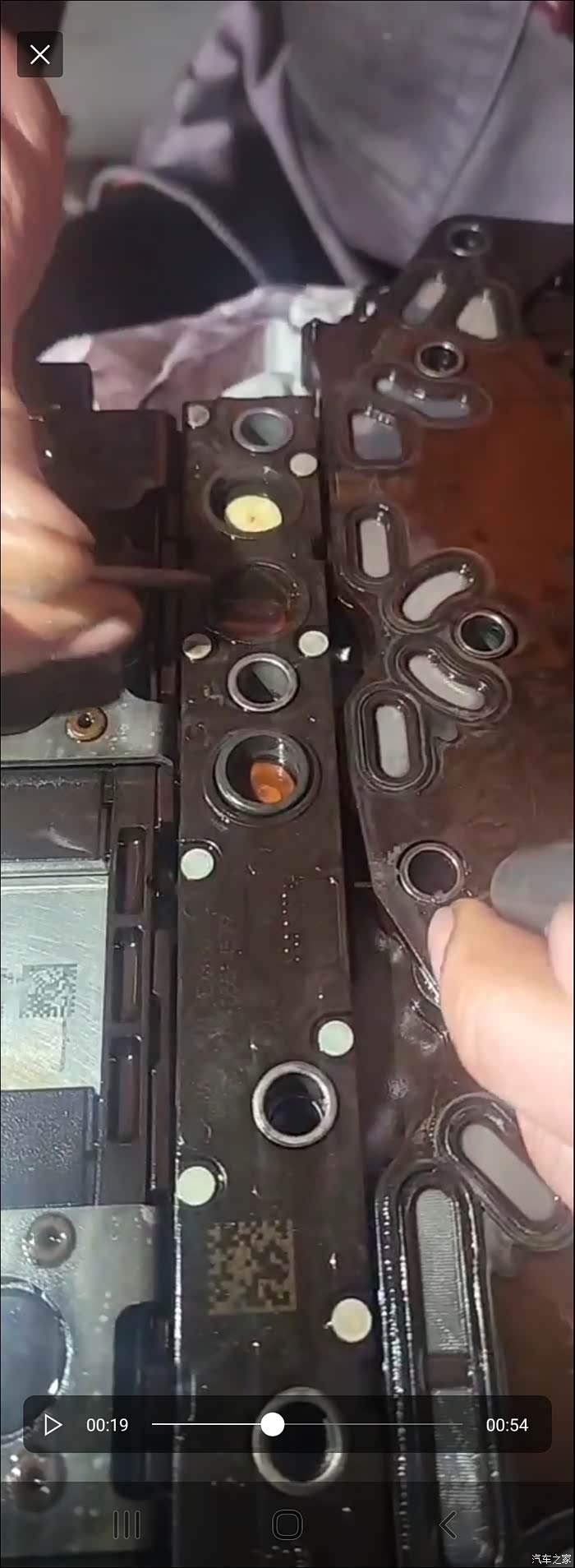

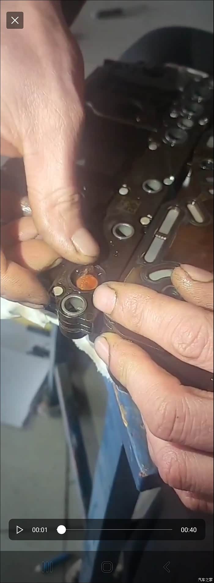

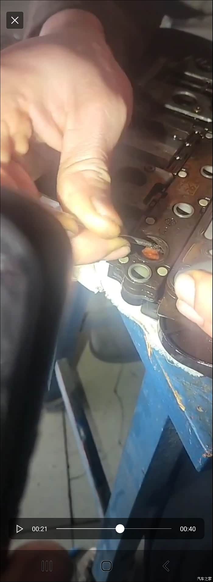

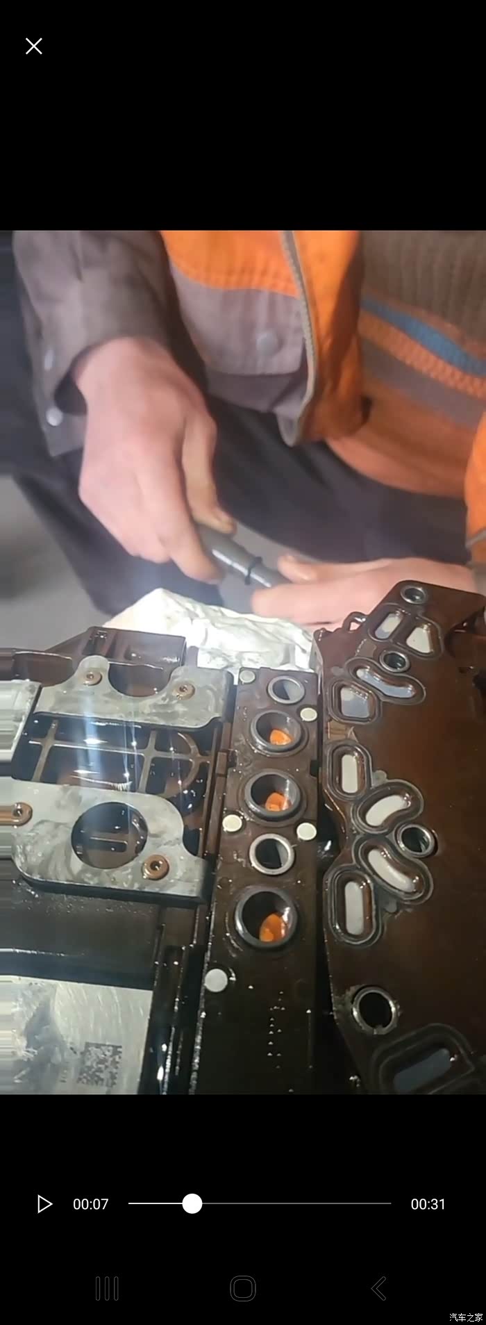

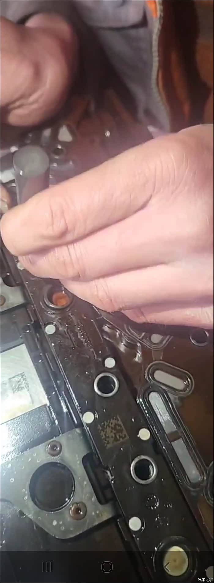

换完了,过程非常简单带的工具有教程。下面我简单发几个图

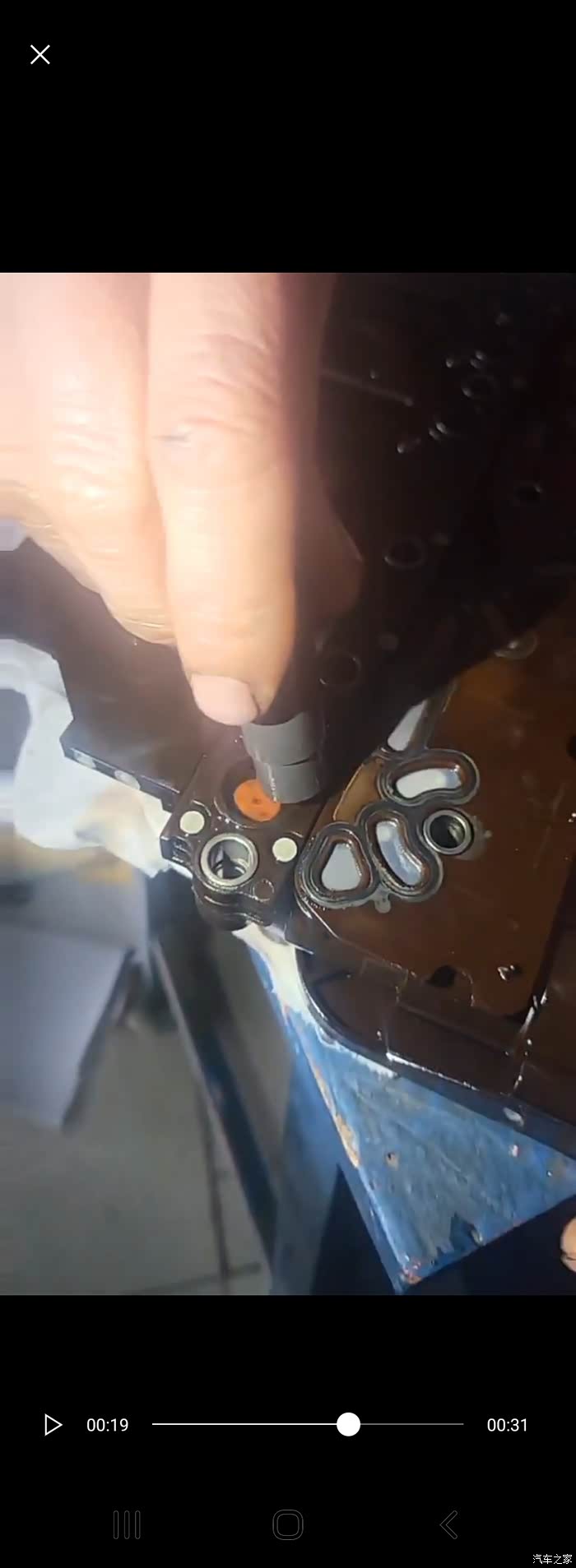

像这样塞进去

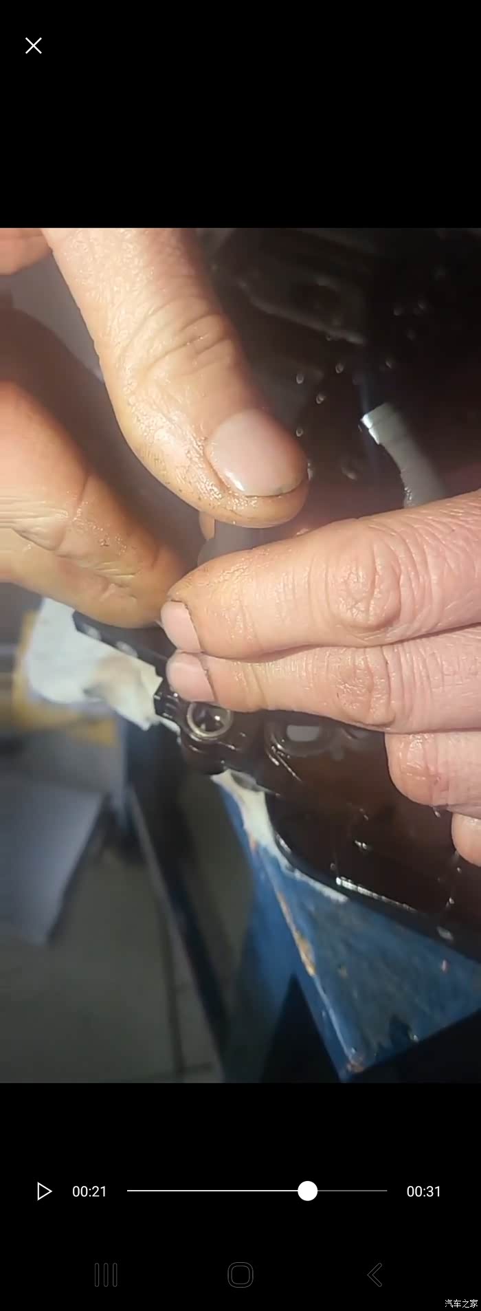

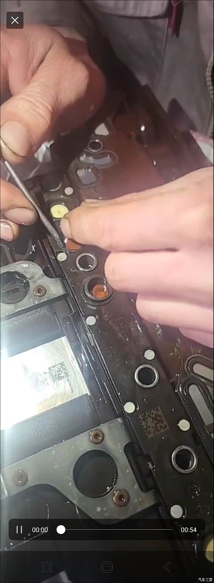

用针沿着最底部顺着膜片往里顺。
膜片没想象中那么脆弱
用工具按压
最后用针按平,要确保膜片完全进去且用针能来回扒拉能在里面游走就完成了

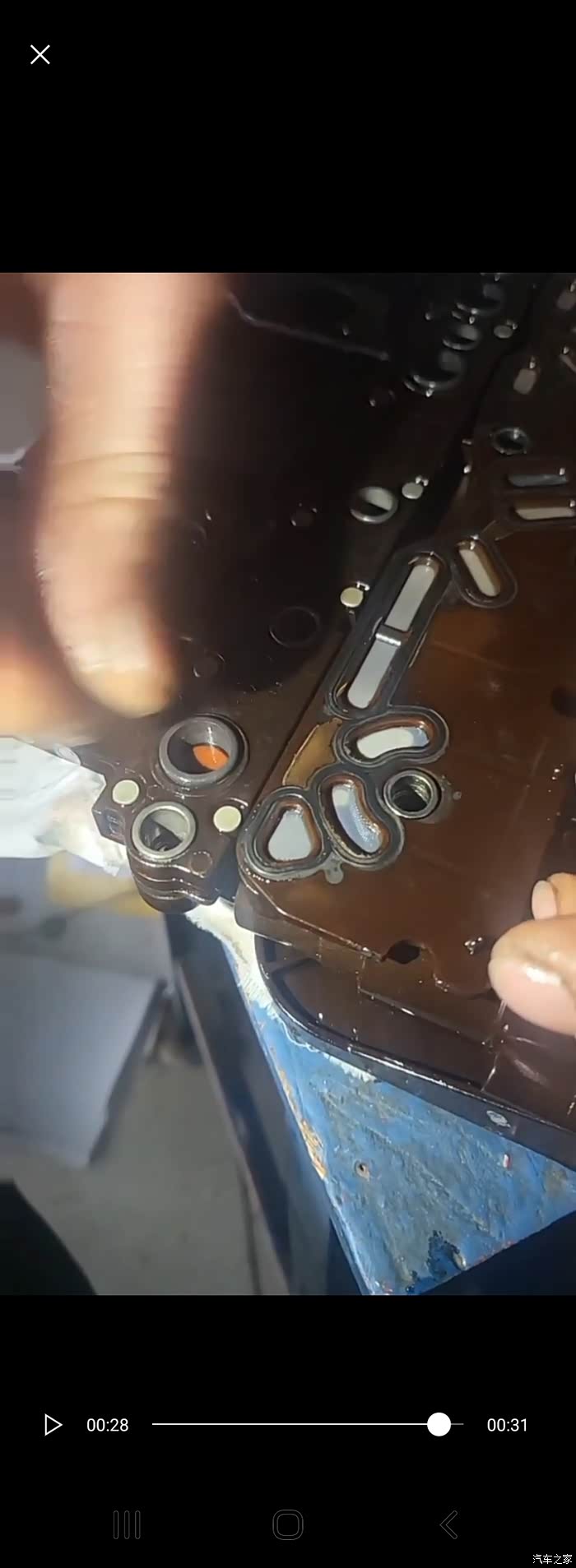

接下来把胶圈放入工具里
然后用工具吧胶圈完全塞进去
像这样就OK了
放在膜片孔位
用力按压,用力,用力,再用力,一下把胶圈射进去(我咋感觉在开车呢,不过我没证据)
一定要用手指往外拽一下,确保徒手拽不出来才可以,如果能用手掐出来说明没安装到位。

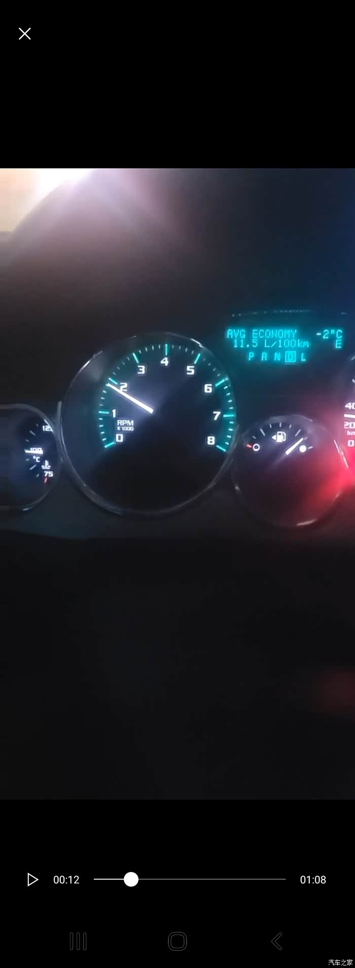

静态 P档挂D档轻微冲击没有了,感觉不到已经挂上D档了,P进R档也感觉不到,静态起步以前放开刹车不爱走,有点蠕动的感觉,现在放开踏板就走。
动态 1-2档1500 2-3档 1900 3-4档1700 4-5档1800 5-6档1800 小油门含着加速40-60顿挫消失。
之前降档不积极,加速到80km时速上了6档之后 急加速降档迟钝,有一种电脑老年痴呆的症状,一脚油下去电脑似乎不知道应该给你降几档,想了一会然后不情愿的降一个档,然后再降一档转速突然就上去。
现在加速到80km的时速上了6档之后 踩下油门踏板会非常迅速的降两个档位,转数瞬间3500-4000动力可以说和我20啷当岁差不多的感觉,就是猛。
视频已经编辑好了,结果审核失败,说危险驾驶,不让上视频,算了,直接描述吧,所有档位转速全部1700-1800之间,跑到80km进去6档时候,急加速一脚下去瞬间降两个档位,啊的一声就出去了。

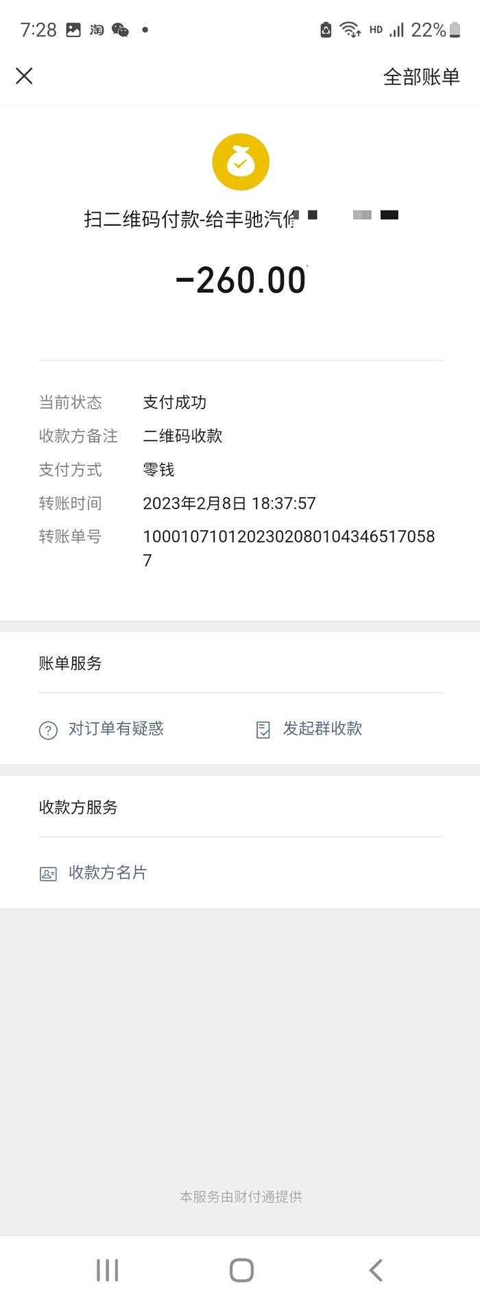

工时费200
开了一小桶变速箱油60
膜片130
工具75 以上是全部花费
