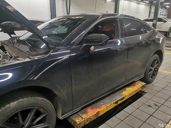

侧面也很好看

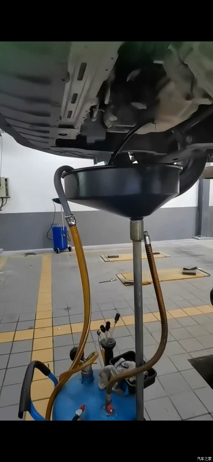

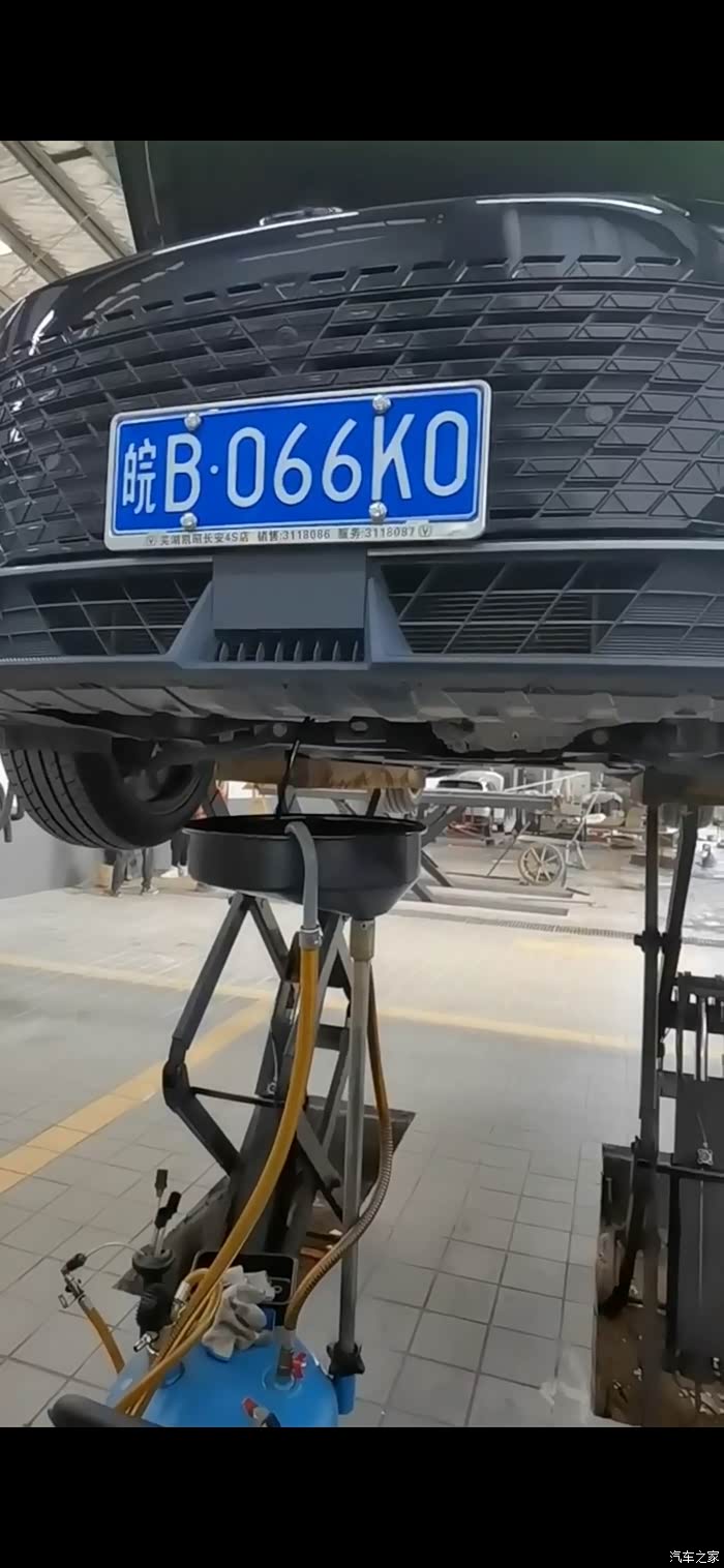

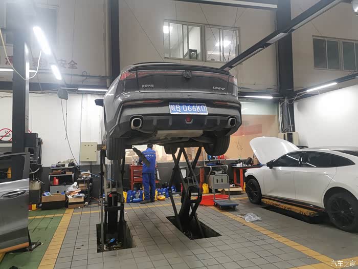

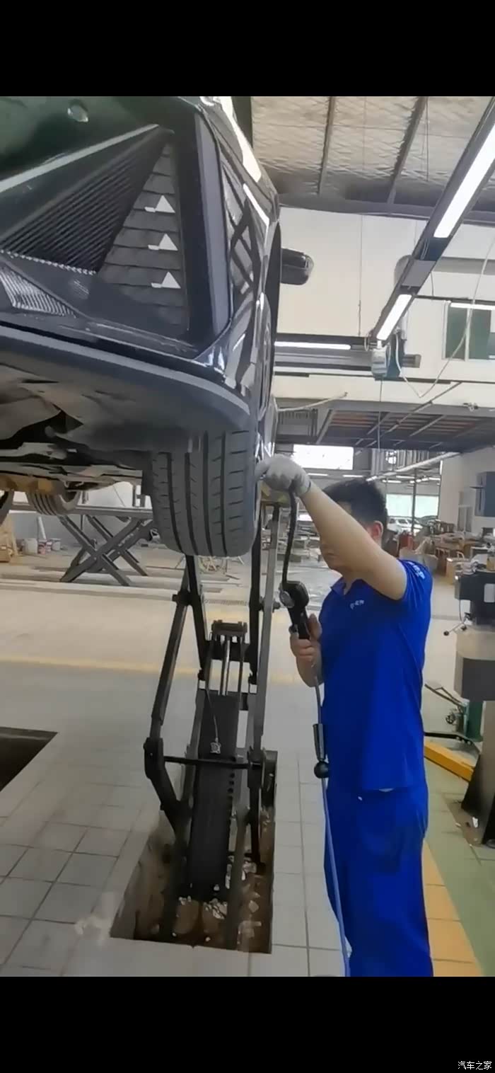

这次保养的项目还真不少。首先是更换机油和机油滤清器,这可是发动机的“血液”和“卫士”。师傅先把车辆用举升机平稳升起,在车底找到放油螺栓,用合适的套筒扳手慢慢拧开放油螺栓,让旧机油缓缓流入接油桶。放完后,师傅小心地用专用工具拆下旧的机油滤清器,在新滤清器的密封胶圈上涂抹一层薄薄的机油,再将新滤清器安装好,拧紧到规定扭矩。然后把车辆降下,打开引擎盖,从机油加注口加入适量新机油。整个过程师傅手法娴熟,动作一气呵成。
放旧机油
不是很脏

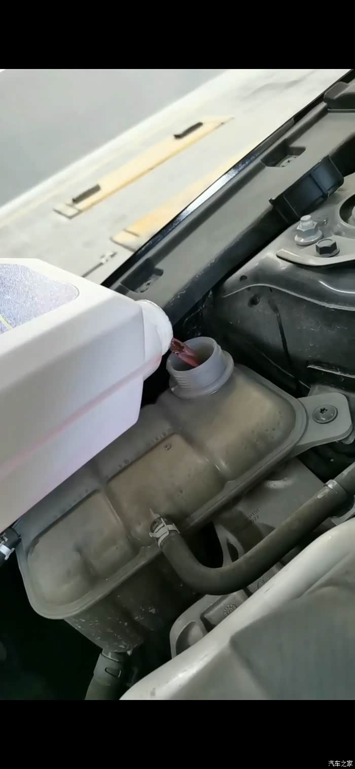

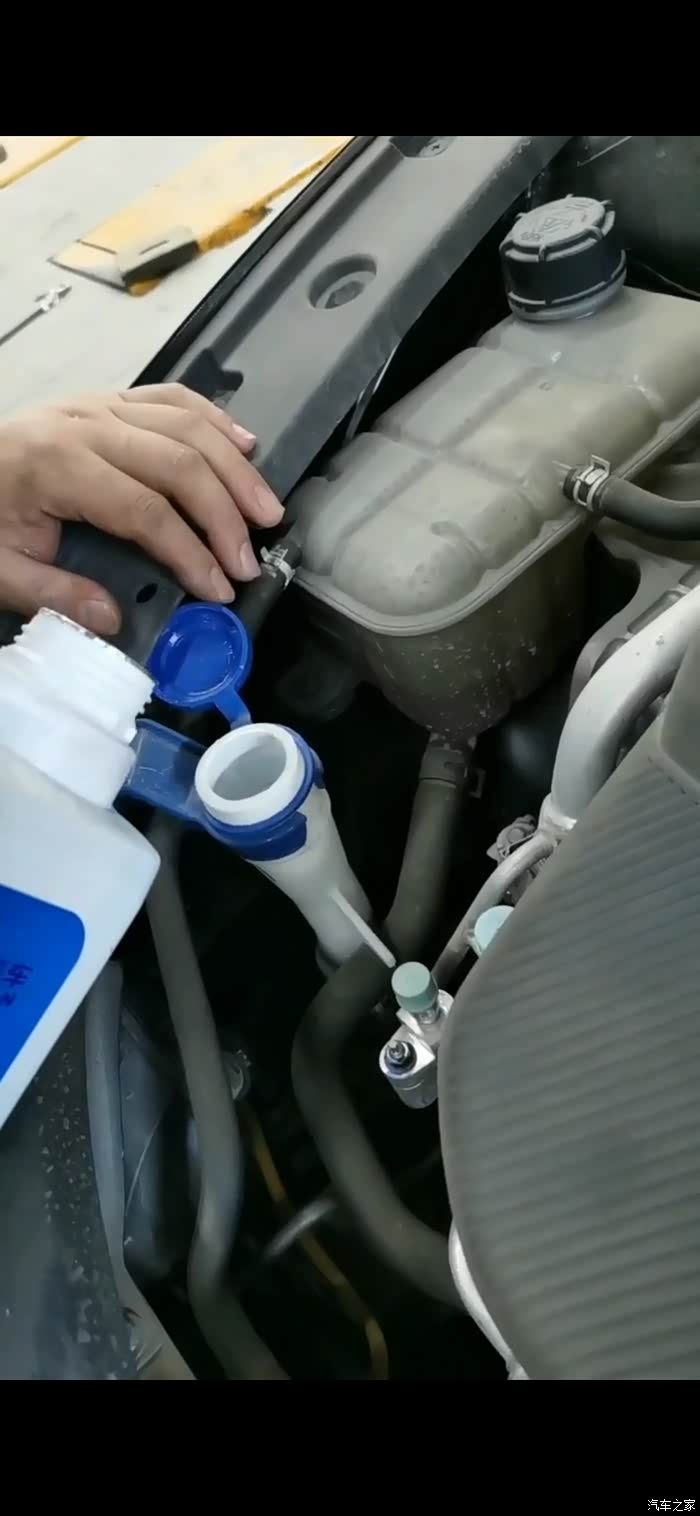

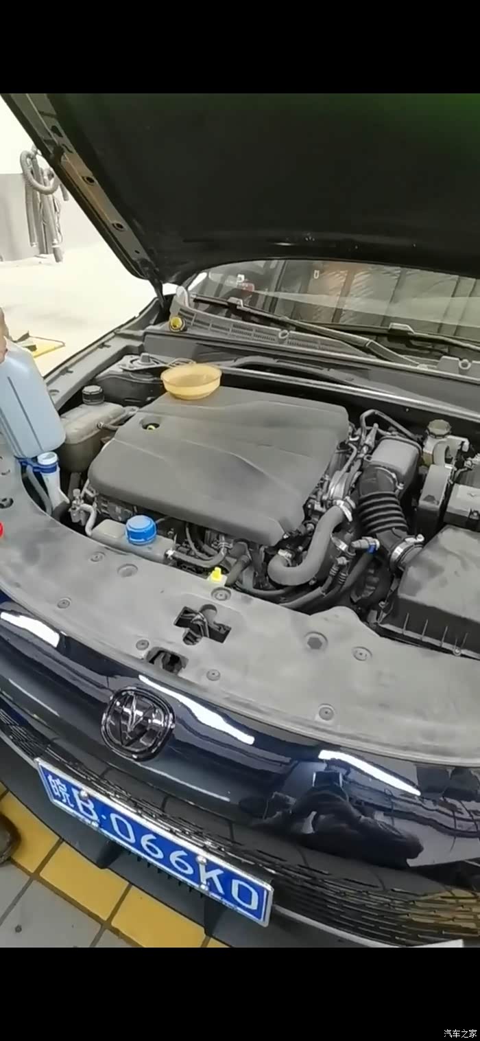

加玻璃水就相对简单多了,打开发动机舱,找到蓝色盖子的玻璃水加注口,直接倒入玻璃水就行。冷却液的检查稍微复杂些,师傅先查看冷却液液位是否在最低和最高刻度线之间,再用专业工具检测冷却液的冰点,确保它能在不同温度下正常工作。
加玻璃水
加冷却液

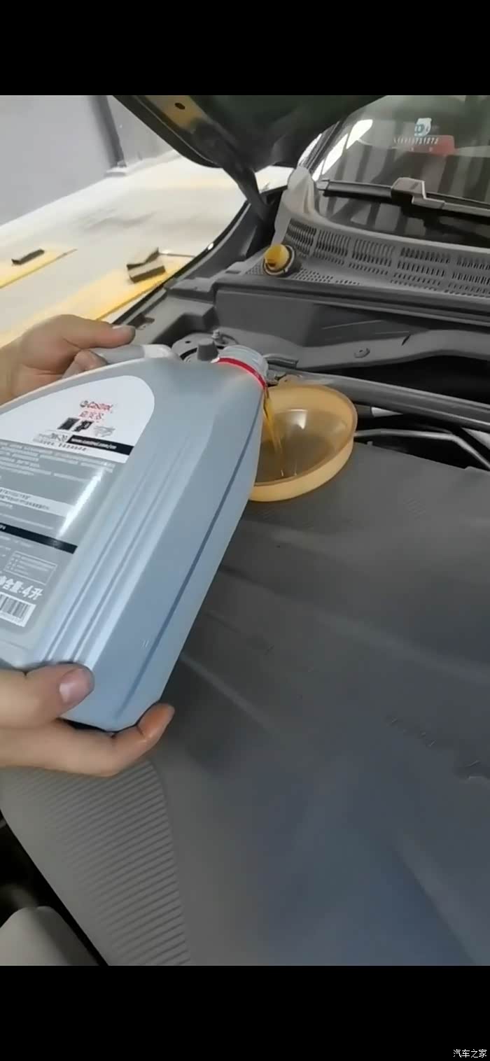

加机油了
引擎不是很脏吧

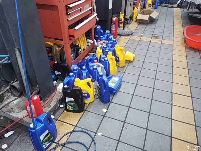

这都是他们用过的盒子
