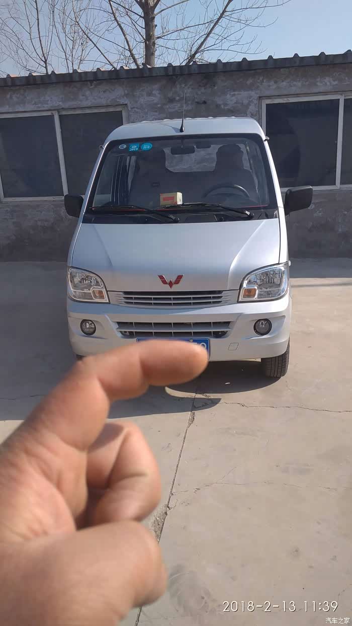

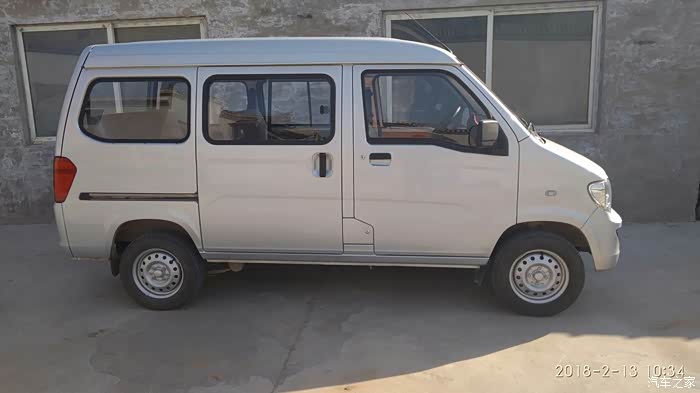

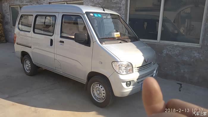

五菱之光17年7月份买的车,用了半年多了,跑了也快一万公里。车还是挺不错的,外观经典,但我觉得还是挺耐看的。看车时喜欢之光S的中控台和转速表,但是一个车屁股让我放弃了。俩车都是一样的动力底盘,就选这个便宜的吧!
正前
侧面
45度
屁股,我认为比之光S好看太多,个人意见啊,S车主勿喷

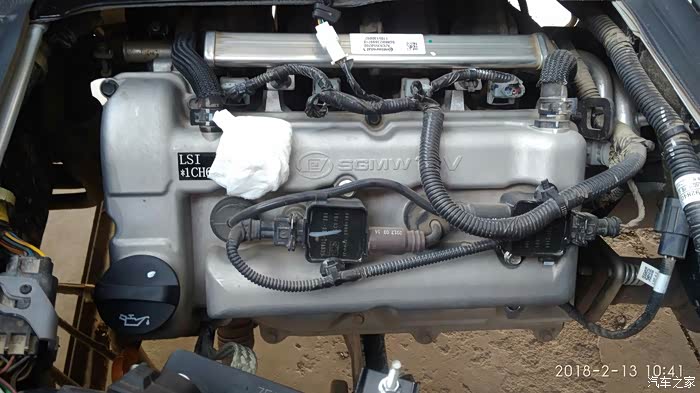

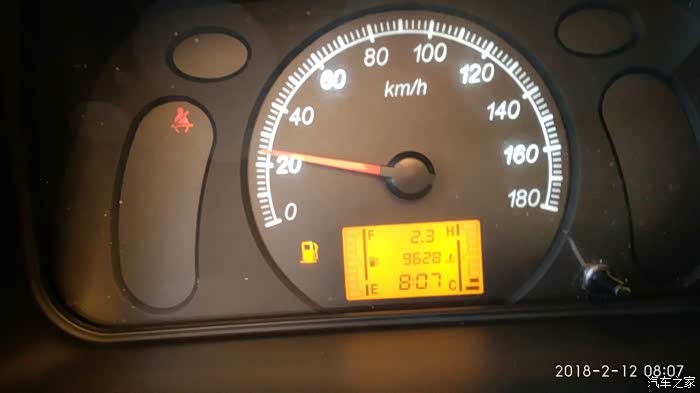

半年了,车还是挺给力的,要说面包车还得是五菱。LSI发动机,1.2排量。动力不错,舍得给油提速还是挺快的,最快能跑到140+。油耗也不高,高速与短途各一半,冬天油耗都没超过7个。

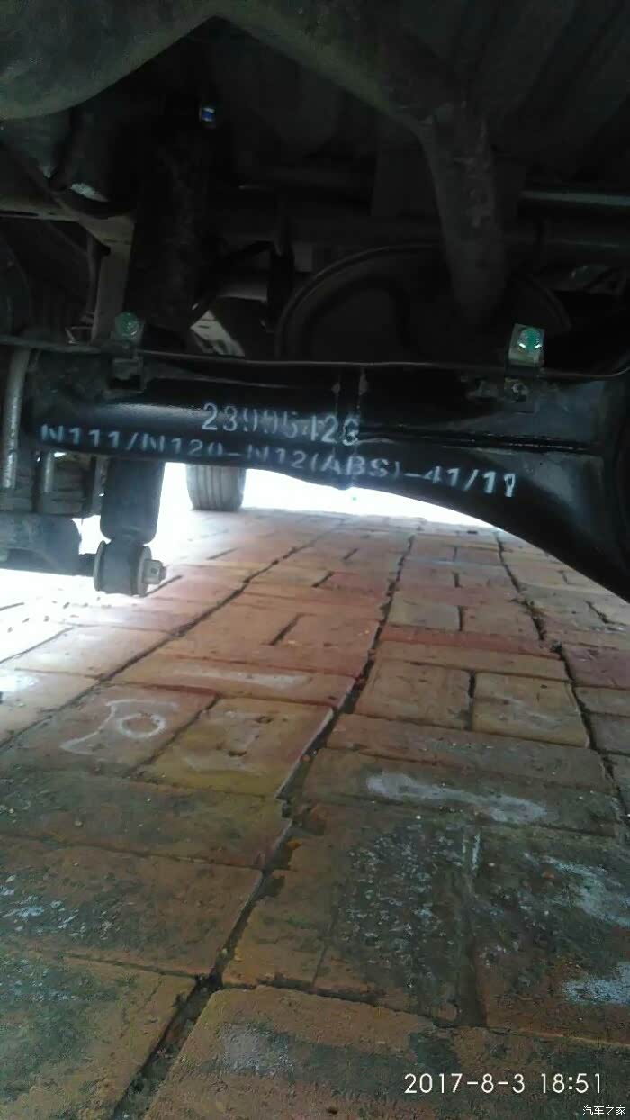

后桥速比优化的不错,41/11的小速比后桥。五档100码转速正好3000。比以前的好多了,以前车跑100,发动机转速太高了。
发动机
41/11小速比后桥

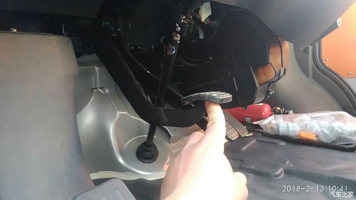

离合刹车好用,离合结合平稳,不容易熄火。就是离合踏板能往上边抬起来,一直能抬到最高,不知道别人的车是不是这样。
你们的是不是这样

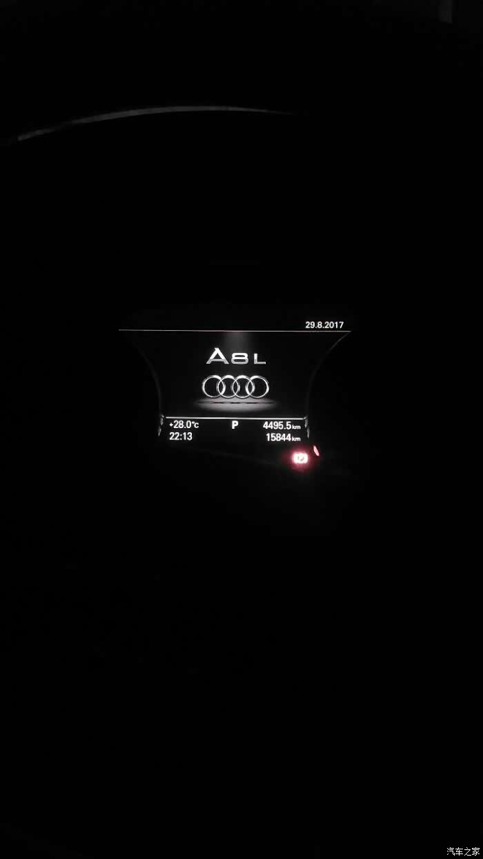

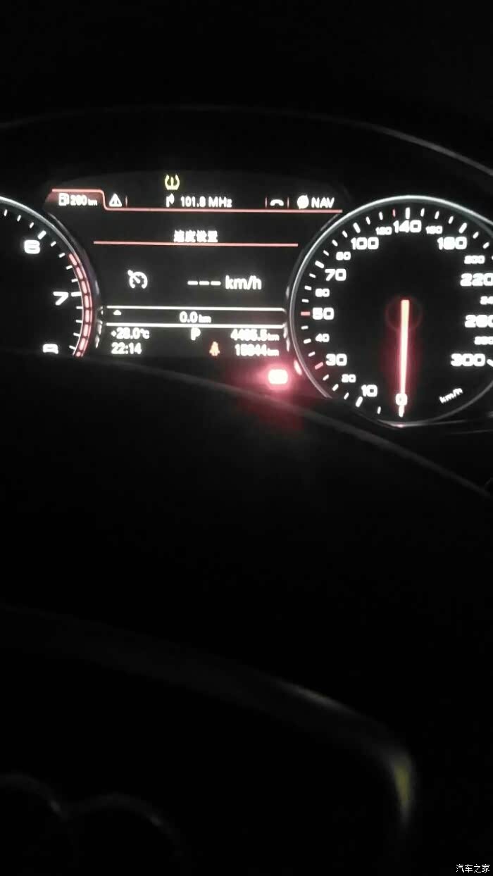

刹车太好用了,踩着轻,力度线性,个人感觉比GL8的还好用。不要说你别是没见过好车吧,公司的A8和卡宴我也经常开。A8那绝对是哪都好使,加油就像电动机。无论加多大油,换挡一点顿挫感觉不到。一点声没有提速还嗖嗖的。跑到一百四五就像咱们得小五跑60那样。高速不开定速,不知不觉就超速!刹车不点头,也感觉不到很大力在刹车,但是速度刷的一下就下来了。
扯远了,还是说咱的小五菱。也许是开惯了,我还是喜欢手动的车,有人说堵车你就知道自动挡的舒服了。我说,自动挡堵车最憋屈了,车走着走着快停了,突然提速。手动的马上加油就行,自动的有一段时间不动,你还不敢使劲加油,加大了油再结合一瞬间就猛的一窜,只能等它开始加速了再给油,这时跟前车早就留出一两车位距离了。当然这是一般的自动挡车,A8可没这情况。

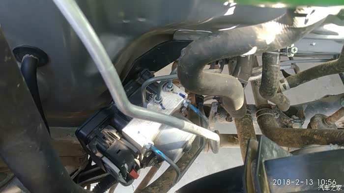

继续说五菱吧,五菱也有了ABS,这个要赞。在北方冰雪路上,有他开起来就有信心。但是路况不好还是要慢一点的。
ABS泵

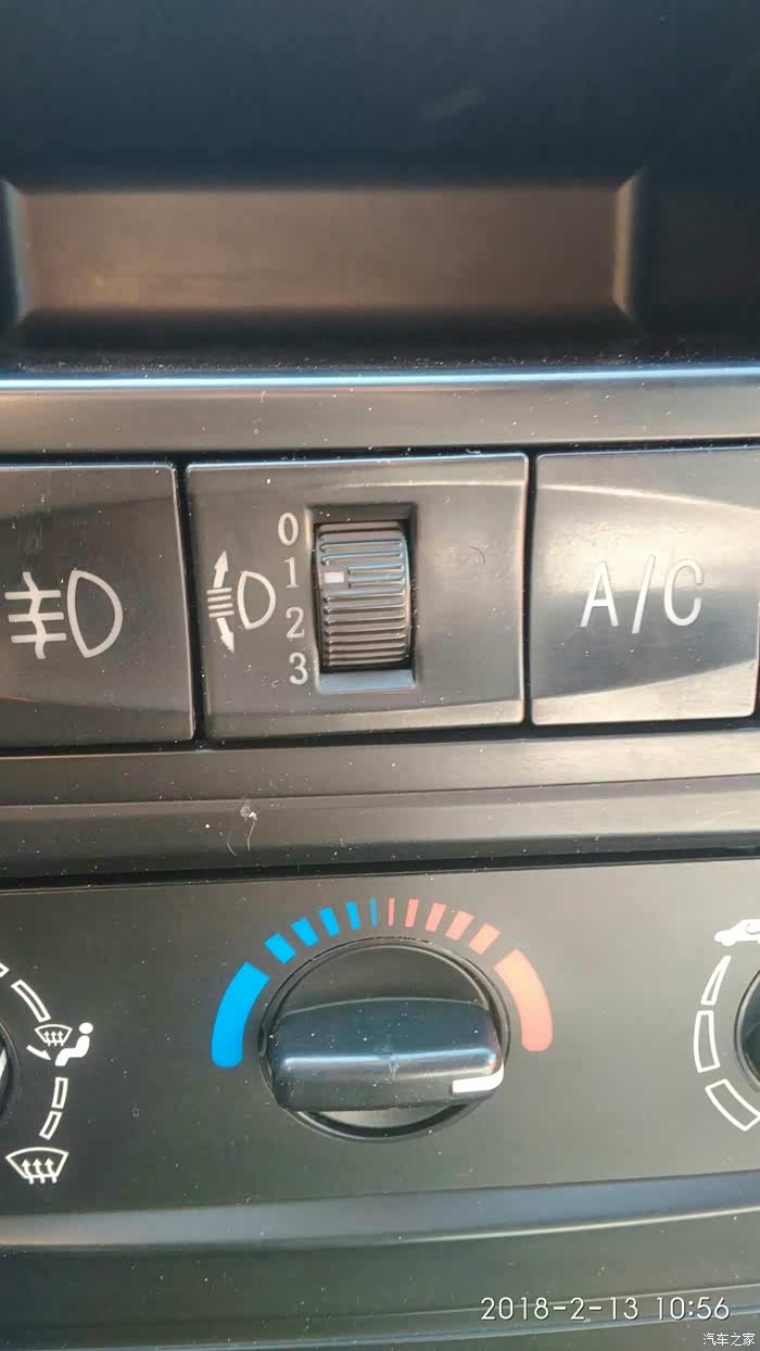

大灯高低调节,这个在好车也许不算什么,但是在咱得面包车上实用啊。咱们的车经常拉货,装了货大灯就太高。有它随时能调节合适!
大灯调节

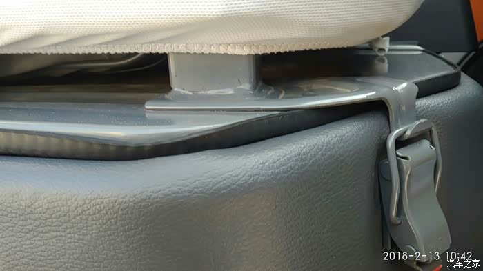

付驾驶座椅不能前后调节。只能说五菱现在太能算计了,这个都没有。
不能前后移动的副驾驶

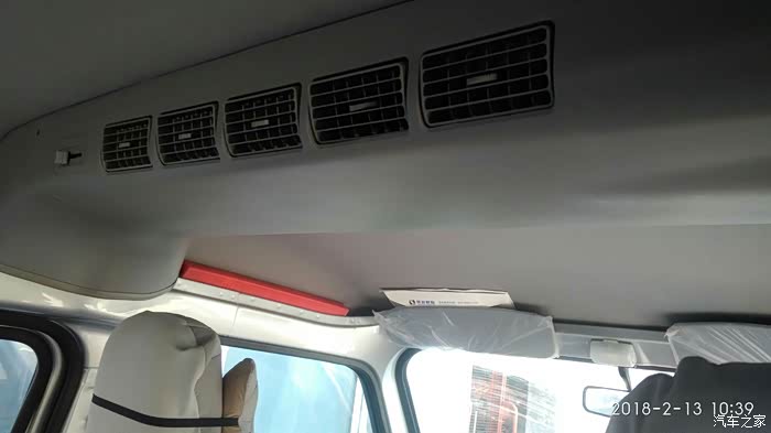

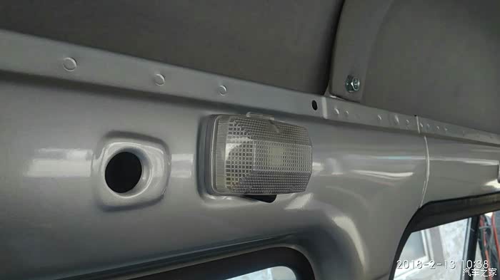

后排的阅读灯也取消了,这个只能自己加装了。

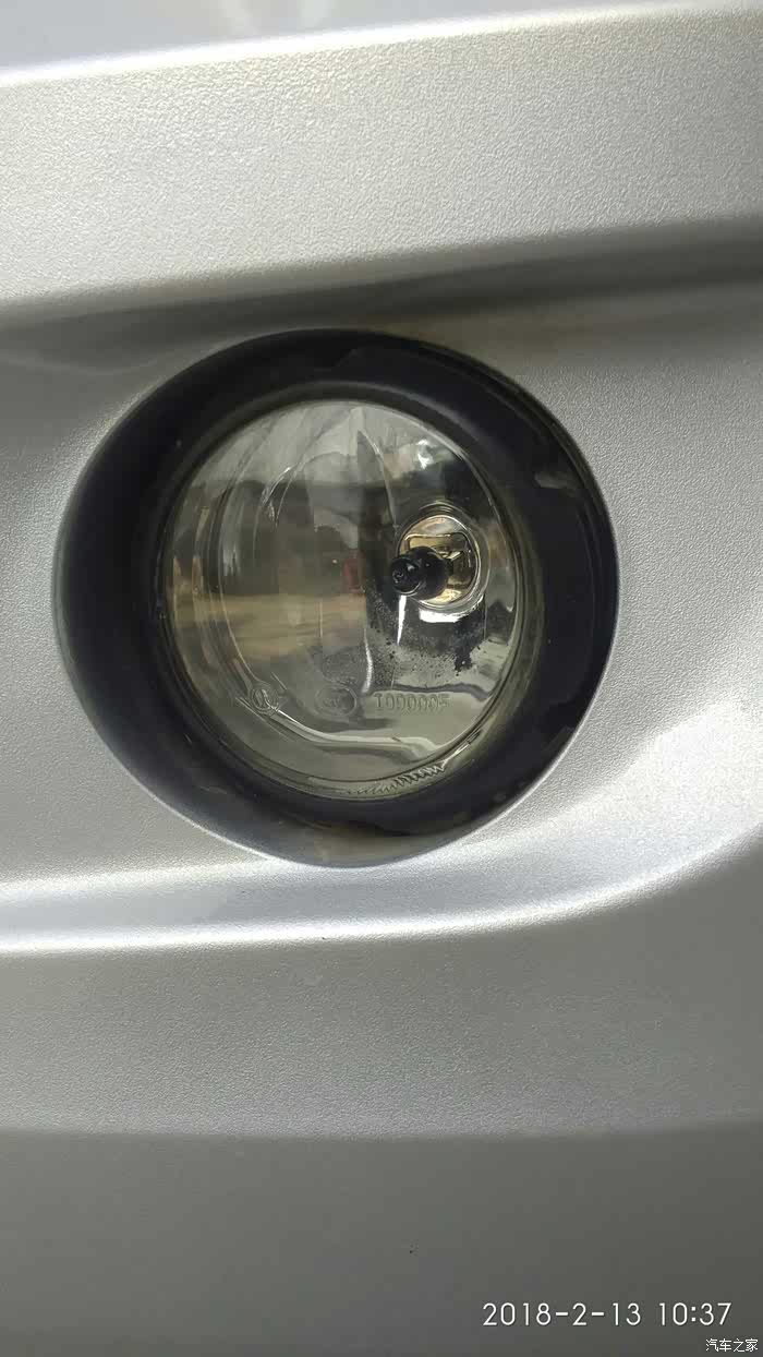

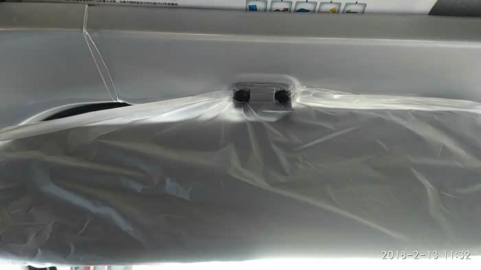

加装雾灯,这个也是要上牌前就要弄好的。结果网上买的没到,我就又在当地买了俩。加装很简单,拆下保险杠的塑料挡片,用原来的螺丝把雾灯上好,线插到预留插头就行。开关换一个有AC和前雾灯开关的就行。直接把原车换下来,我买空调雾灯是在一家买的,卖家让我把雾灯里拍的开关给退了,说改了空调,就有雾灯开关了。这卖家还不错。当地买的雾灯质量真差劲,等天暖和点把网上买的换上,现在躺地上太冷了。
本地的雾灯质量太差了

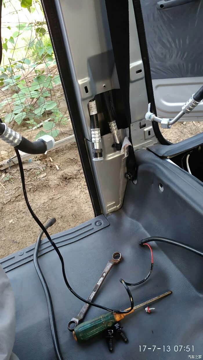

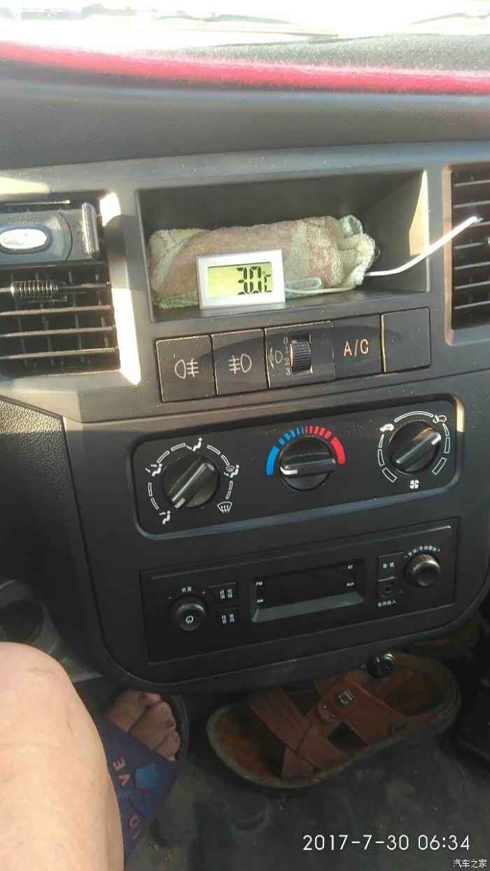

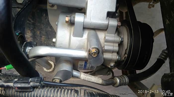

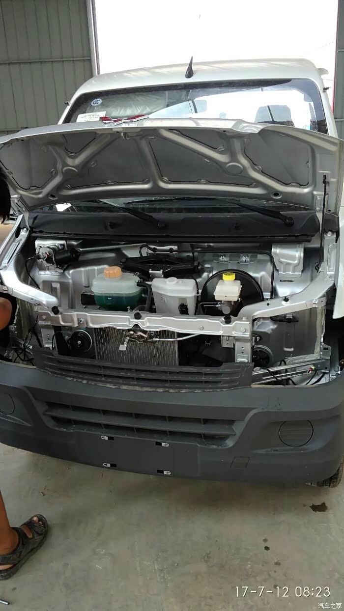

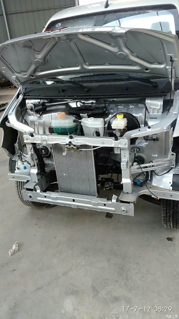

装空调,这个我自己一人干的,最后抽空加氟去朋友店里。用了一下泵和表。大热天啊,干了两个早晨,上午九点多就干不了了,太热!蒸发箱温度传感器我并联了20K的一个电阻,制冷能到二三度停机,一直开都有点冻。今年准备加个温度控制器!
拆了装冷凝器
顶蒸管路
管路

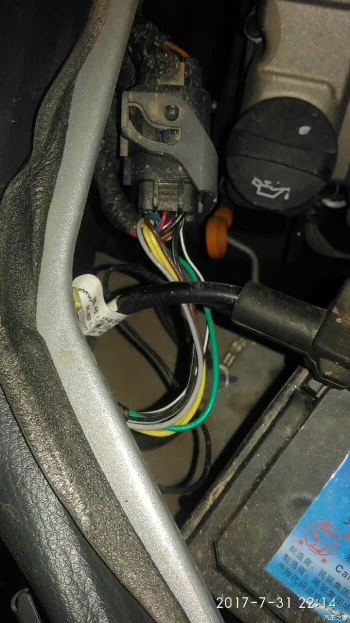

连接原车电脑线路
压缩机,086的,给力
装好的顶蒸发器
效果给力

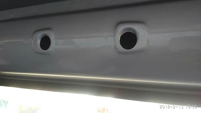

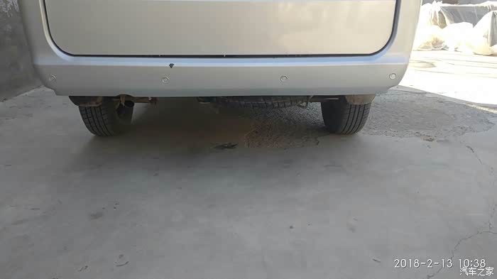

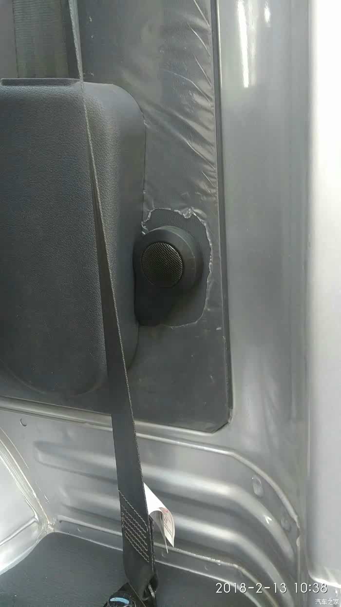

倒车雷达,这个我有一片帖子专门介绍,用着还行。关键是便宜。就是语音的,没有显示屏,不用往仪表台穿线。就接了倒车灯电源。
倒车雷达小喇叭
四个探头

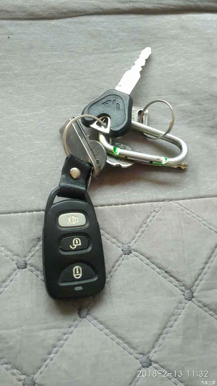

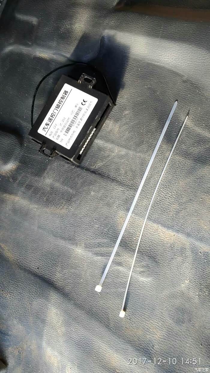

遥控中控锁,我没装防盗器。觉得那个东西叫起来太老土了,线路也麻烦。虽然线路对咱来说小菜一碟,但是破线,还有领乱的线路我不能忍受。我就喜欢简单实用,不喜欢乱七八糟的外观。
遥控中控,非防盗器

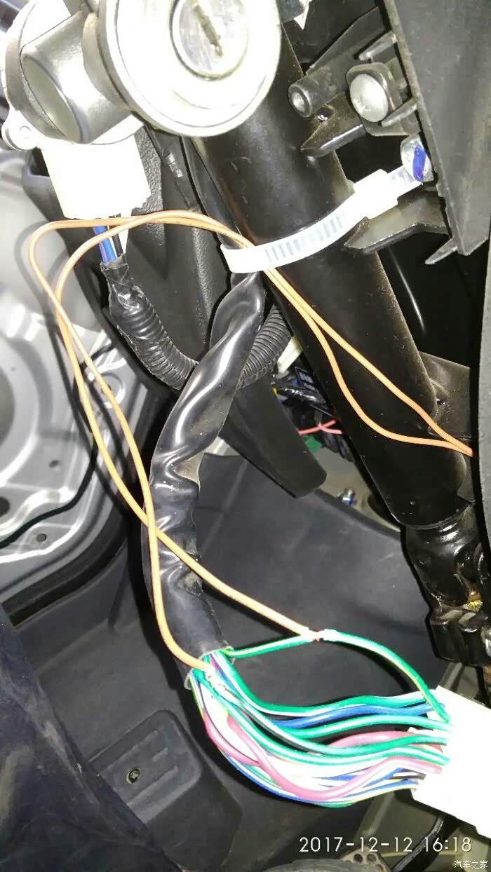

就破了两颗转向灯的线,在开关这侧破的。电源正极保险盒无损取电,负极找个螺丝打铁。

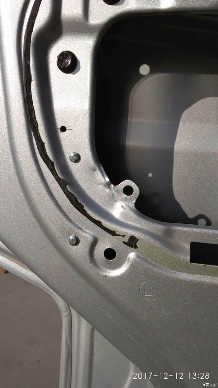

这个车不好装锁枪,最后装到这个位子。上边是打费了的一个洞,玻璃到底碍事

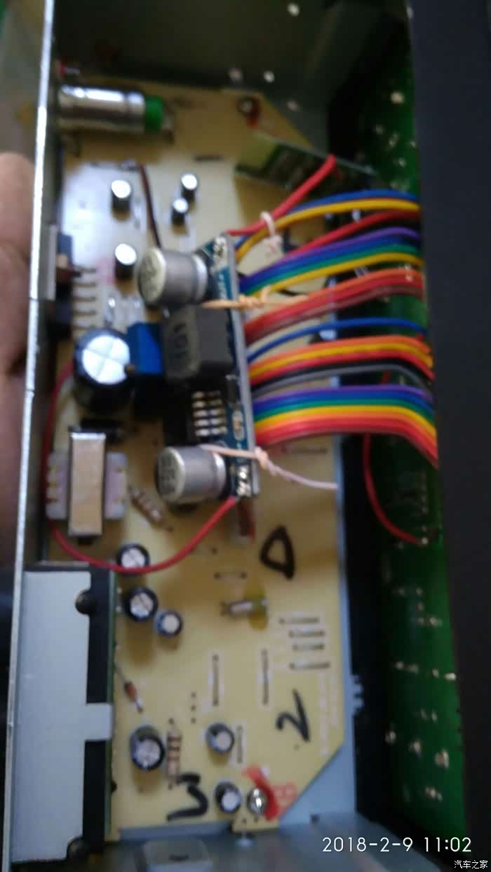

收音机内置蓝牙模块改装

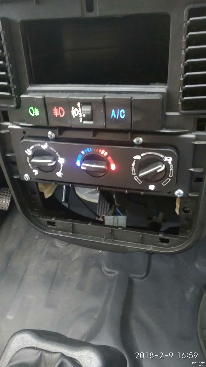

雾灯暖风控制加背光,上边雾灯开关背光改色

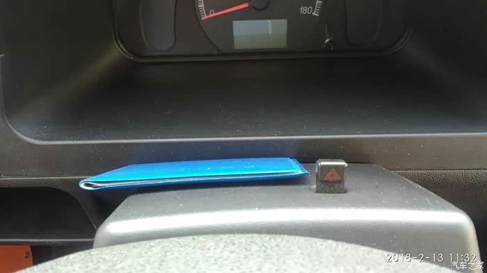

方向盘加高,解决了方向盘挡仪表问题,有详细了解的可以看我专门发过的帖子!
这里没缝隙了,方向盘再不挡仪表了

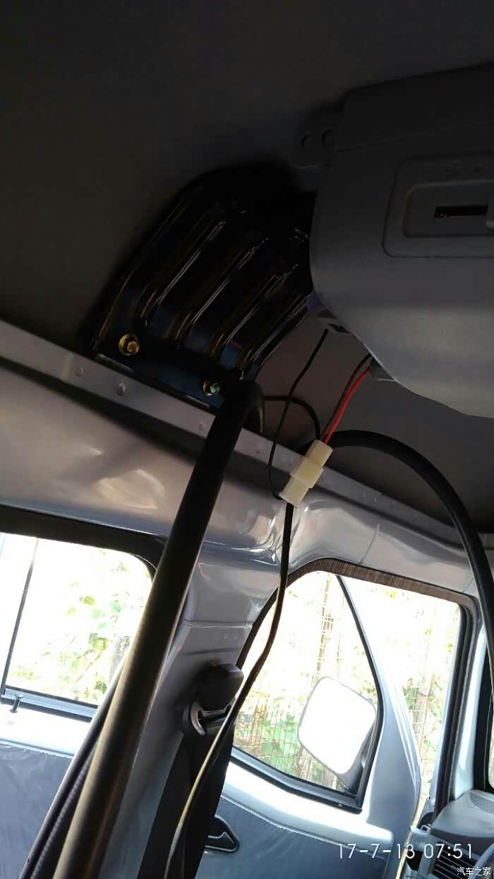

后排加阅读灯。这个简单,线路接到前阅读灯,也是无损接线,焊到前阅读灯焊点。

最后来个车钥匙镇楼。祝论坛里的兄弟春节快乐,2018发发发!
