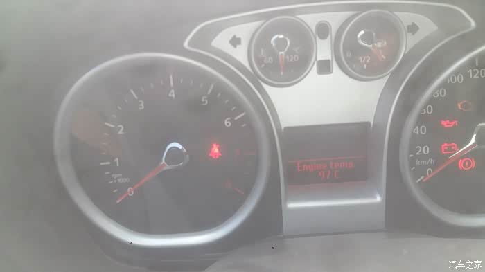

昨天查看工程模式下发动机温度99,但水温表正常,熄火后未见风扇转动。今早怠速开空调风扇马上转。关空调后怠速直到发动机温度96风扇也未转。不开空调行车时显示发动机温度88-94度,上坡94,下坡88,郊外90-91,城内92-93度。经典福克斯冷却风扇在水温多少度时开启?再问一下,是不是福克斯发动机温度,水温,各有一个传感器?

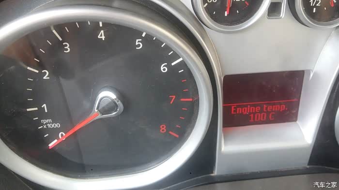

近日观察发现,行车中不开空调最多94,开空调沒多95度。熄火后96.97.98很常见,甚至100度。但风扇依旧不转,水温表依旧正常。乙二醇冷却液沸点108度,这都100了也不来个慢转,更别提快转了。这是怎么回事?求解?
这经典福克斯水箱冷却风扇到底多少度启动呀?多少度低转开启?多少度高转开启?反正100度风扇没转。

在这40度高温的几周里,在这熄火后发动机1000度情况下,在怠速发动机98度条件下,福克斯冷却风扇都没转。以几年怕是也没这极热天气了,想看福克斯风扇因热而转,怕是没机会了!敢情这风扇就是为空调而生地,不开空调,死活不转!
谢谢各位参与讨论并给予帮助。关于经典福克斯冷却风扇开启等问题现小结如下(如有不妥,请各位指出),也期望能帮助到更多的经典福克斯车友。1.经典福克斯冷却风扇开启温度(工程模式下发动机温度)应该在100度以上。2.经典福克斯发动机工作最佳温度应该在97度左右。以上两条可解释:1.不少经典福克斯车友很少见到冷却风扇转动(开空调除外),除非原地长时间怠速,轰油门,又或爬长,陡坡。2.适当保持稍高转速换档、行车反而比低转速小油门更省油。
也许是前段时间气温太高,40度。地面温度远高于40度,点火十几秒水温指向90。确实是发动机100度了,水箱风扇不转。这两天气温降到31度。今天偶然发现经典福克斯水箱风扇在发动机温度达到98度时运转了。这是怎么回事?难道前几日小福中暑了?

正常水温90度,90度以上风扇启动那是老黄历了,化油器车。
随着节能,环保要求越来越高,现在(都是电喷)发动机温度普遍温度偏高。
基本上水温高温不高于100度都正常(前提是风扇,水泵,控制等全正常)。
