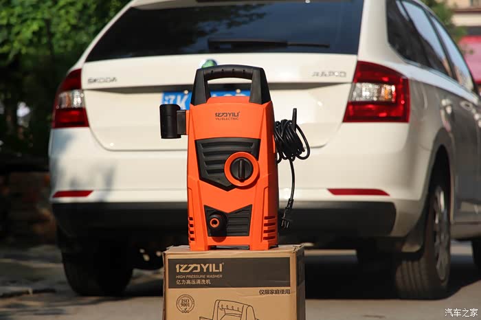

OK,今天的主角是一款型号为YLQ4435C-90A亿立家用高压清洗机。提起洗车机,那得说说我悲壮的洗车经历。第一辆车是14款全新捷达,热爱折腾的我怎可放过与爱车亲密接触的机会,于是在某宝买了一款车载洗车神器,98元!小巧的电机,细细的管。当时因为第一次拥有汽车,更是第一次使用洗车机,傻到枪体露水都没找店家问。天好的时候,经常中午在单位接一桶水,洗的劲劲的。引起无数路人笑断肠,终于在被人无数次诟病出水像尿尿一样、电机偶尔中场休息之后,我忍无可忍,抛弃了她!事隔一年,去年又提了属于自己的新车,从此发誓再也没有悲欢离合!然而洗车的问题重新使我热血沸腾,一个偶然的机会,家家商城在搞活动,精明的车友都明白,家家商城的车品均由编辑重重筛选,车友精心评测过的,所以质量绝对放心!于是买了一款固特异的汽车洗车套装。一个高压水枪、一根20米的管子,接在水龙头上,就完成了。用过之后感觉水压勉强能接受,毕竟没有电机提供能源,但是太浪费水了,属于水龙头直出!难道就没有压力足,省水的洗车机吗?终于,又一次机会来了……

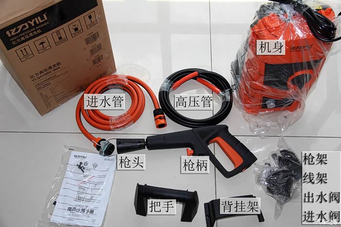

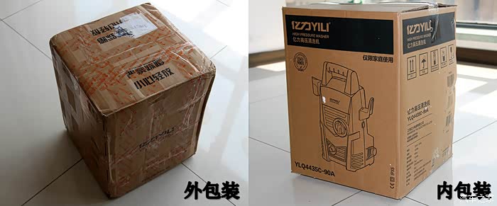

用心的厂家都开始拼细心了,不得不说,包装很专业!
咳!各单位注意,保持安静,现在开会了啊!1、2报数……

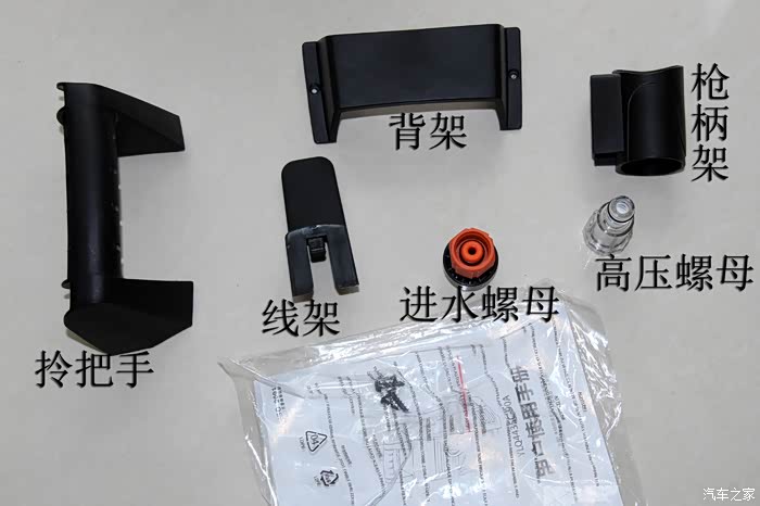

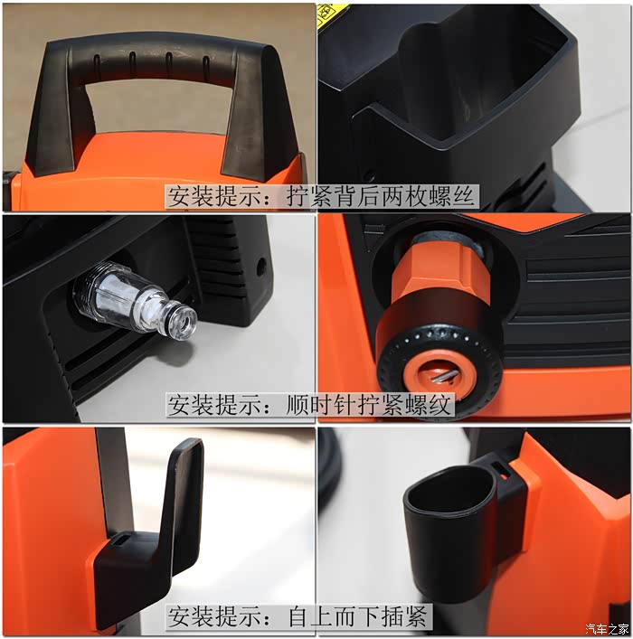

需要往洗车机机身安装的部件大集合
安装细节图,如果实在不知道怎么装,记得还有说明书哦!

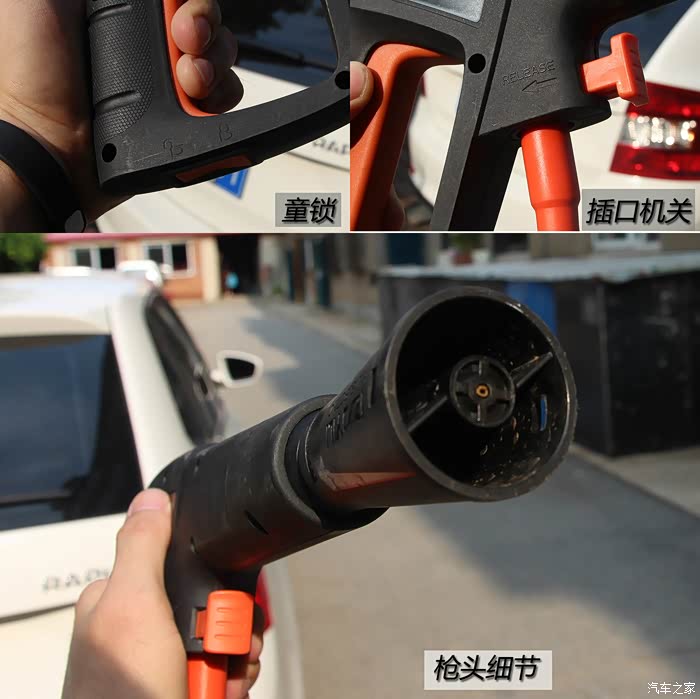

水枪细节展示,出水口是长条形,且不可调。另外,遗憾的是,没有打开开关的卡扣,洗车时要一直按着!

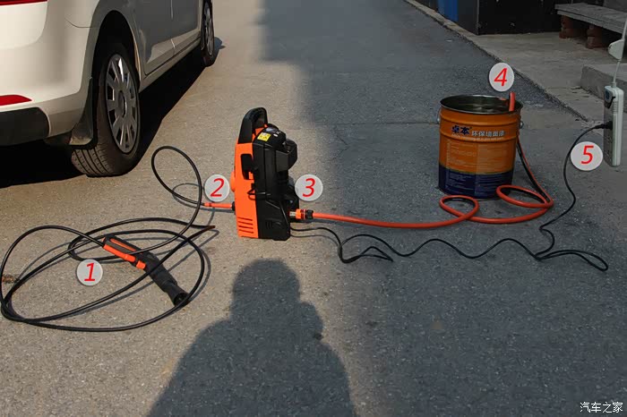

 亿立的这款90A洗车机支持两种进水方式,分别为桶自吸、自来水。哪种方便选哪种,但是建议首选水龙头,如果用桶自吸,大概需要2桶水,所以这条建议主要针对女生(注意是女生,女汉子除外
在确保洗车机开关关闭的情况下,桶吸模式需要操作的如图所示,步骤不分先后!

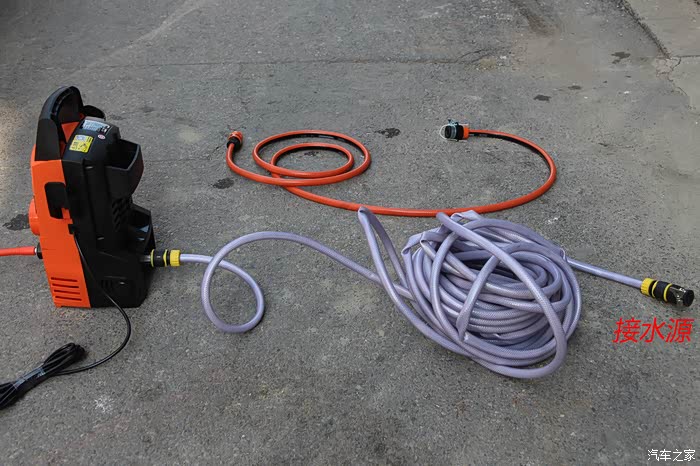

进水模式是自来水的,产品自带的进水管无论如何是不够用的,可能出于成本压力。如果车友购买,可以事先和商家商量,是否可以更换一根10米,或20米的,加钱不加钱就看您的嘴皮子功夫了

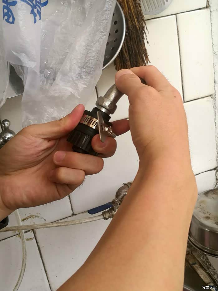

接自来水时,需要将万能接头接在水龙头上,如图示。特殊水龙头,需要接专用的接头。记住两点:
1、这个万能接头一定要拧紧,否则会水漫你家啊!
2、这一侧的水管预留长一些,或者落在地上的用东西压着点,保持水管与龙头成直线!否则外面洗车时抻到水管,也会漏水!

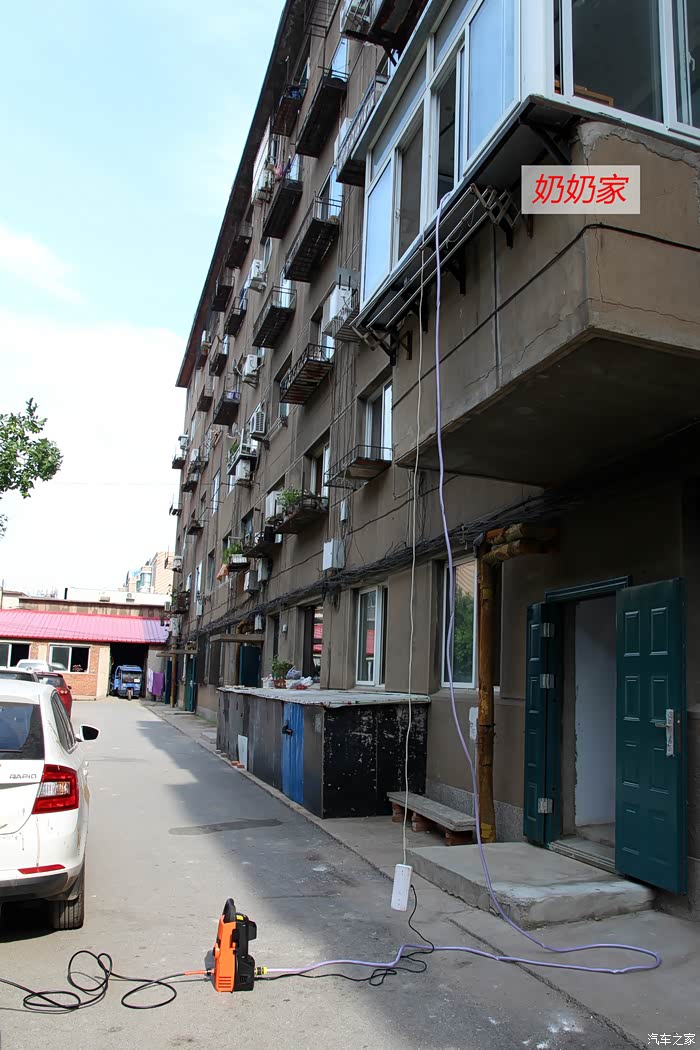

奶奶家在二楼,接自来水模式安装完成。

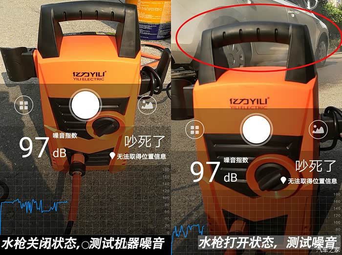

自从有了车,感觉司机都矫情,什么都要考虑噪音,胎噪、风噪、发动机噪,我也不例外。既然都这么关心,那就来看看这款洗车机工作时的噪音吧,不测不知道,一测吓一跑,电动小马达啊!开关打开,水枪开不开,声音差不多。因为小区为老小区,感觉怪不好意思的,风扇嗡嗡声不小!

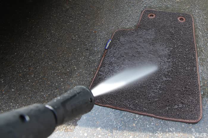

先来试一下丝圈脚垫吧,压力满意,高压水枪和丝圈更配哦!能快速将泥沙冲出去。用手试了一下水注,没敢全截住水注,只是试了一点,疼!!!

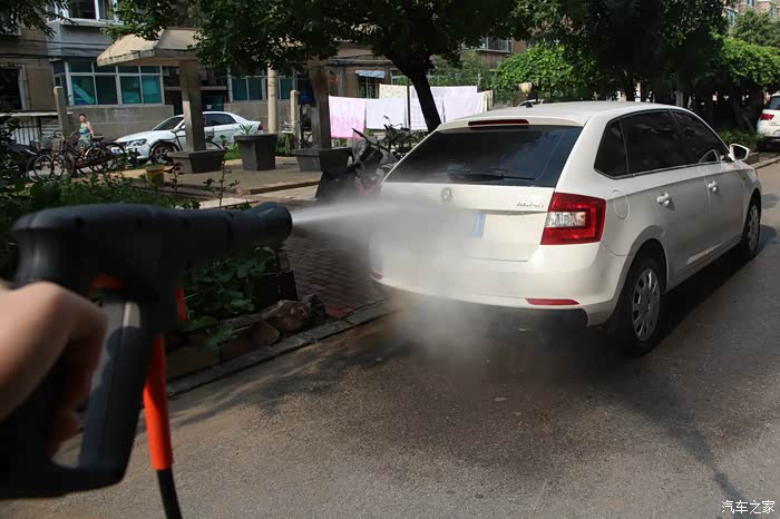

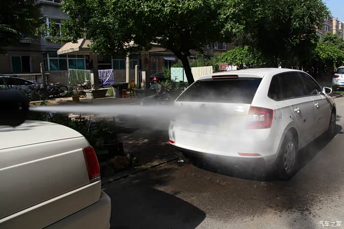

好戏上演了!离车5米,水雾轻松打在车身上,有一种在洗车店洗车的感脚!源源不断的水冲出水枪,那感觉,有底气!再也没有被掏空的恐惧感了!

全车身冲洗5分钟后,没用车刷,我们来看一下效果如何!

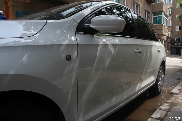

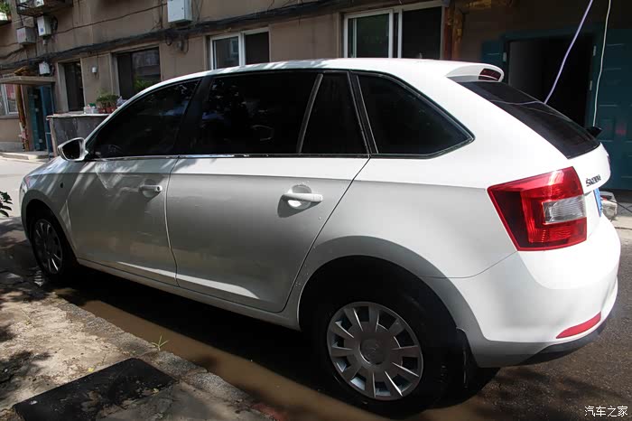

车身表面的泥沙可以说,都已经冲掉了。两侧侧裙还是有一些长期的灰贴在车身上,实际如果懒癌患者,可以几天一小冲(就这样使枪冲一圈),几周一大洗。
浅色车,就这点好,耐脏!

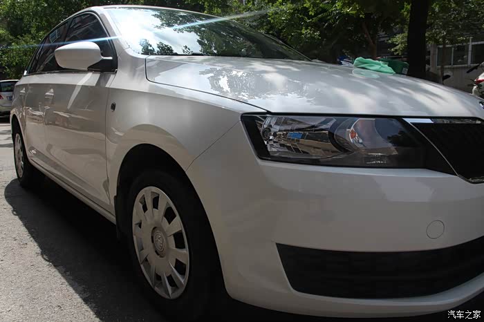

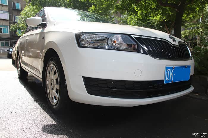

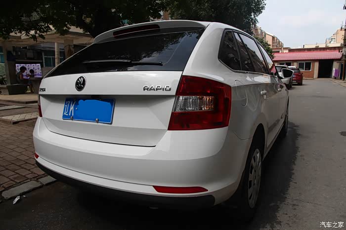

  经过一系列“搬砖”活动,终于大功告成了,看一下效果吧,小心被靓到哦!
车漆光亮如新,好不容易洗的这么干净,给小昕打一次蜡,养车有道哦!
后30度
鞍前马后的,辛苦你了!
漂漂的!

    (5)  儿童锁设计,防止中途被熊孩子捣乱出意外。

    (1)水枪开状态没有卡扣设计,洗车时要一直按着,长时间容易累手;

    (3)枪头出口不可调,压力只有一种强度,想用盆接水,纤维巾擦车内,压力太大,全喷飞了;
    (4)洗车机噪音过大,实测已达97分贝。
