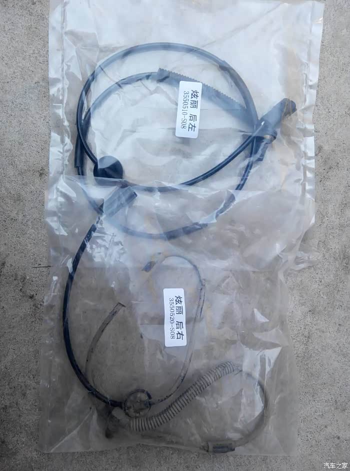

最近比较有时间了所以就想着把他修复回去,逛了一下论坛,知道这个是小四的通病!于是就在淘宝逛啊逛,买哪个呢?一套4个感觉有点浪费!左前的4s换过按理没那么快坏,前右还管时速表如果坏了也会不动。那就剩下后面两个了,很快就在淘宝下了单2*30=60块搞定。

过了好几天传感器到了,因为一开始没有拍图,这是换出来的。

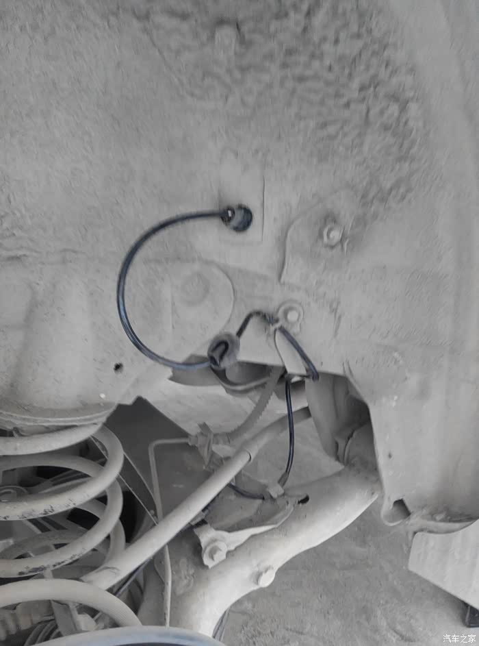

因为看大家都是右后的传感器坏的多,所以一开始就先检查右后的,结果就是它坏了!

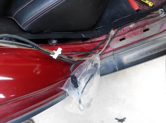

总结出一个办法!不用每个传感器都先拆下来就能试出是哪个坏!就是在有新的传感器的情况下(任意一个不管是前后左右都行,因为它原器件是一样的只是安装方式不一样),所以把任意一个传感器接头拔出来然后插个新的上去,再打开电门锁如果ABS报警灯灭了,说明就是这个传感器坏了。然后再来拆坏的传感器,这样就能接省很多时间和力气!

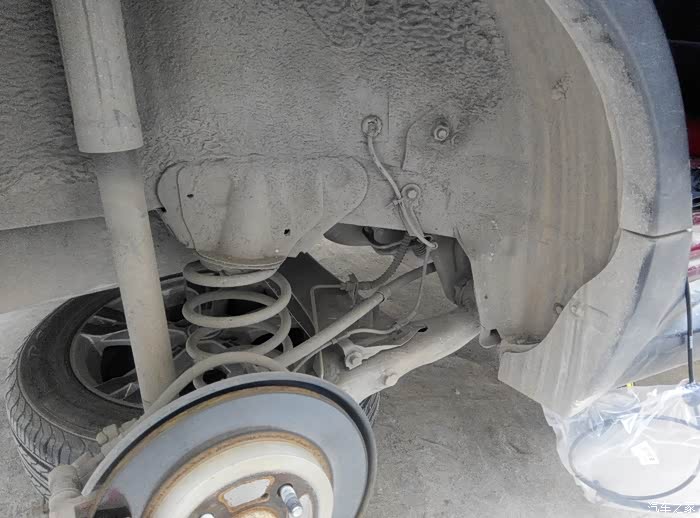

判断出来是哪个传感器坏,便开始拆轮胎,拆完的轮胎记得把它放到车底!安全第一!

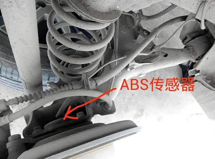

这是右后轮的传感器安装位置。很容易只要拆一个螺丝就把旧的传感器拆下来了。
换上新的。恢复原状,试车ok!!!
