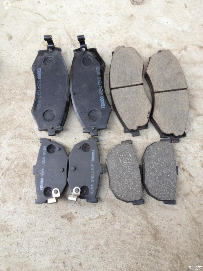

春节过后回城上班,跑了个小长途。半道刹车极限报警了,一路仍受着吱吱的声音,跑到了目的地。竟然报警咱就换吧,刹车这个东西马虎不得。早就在关注刹车片的品牌了,发现菲罗多好像是个大品牌,就买这个吧。(其实个人认为汽车上某些易耗品不一定要买原厂的,原厂也是让别人代工的。质量还不一定有大品牌的好)某宝买的菲罗多刹车片,全车一共200元   接下来上图片
看上去还不错,关键是卖家包的好。在这里吐槽一下快递公司,到货的那天时间有些赶就提前去快递公司总部拿货的。各个片区的的快递员正在流水线上分拣货物。面包车都停在4 米开外。看见自己片区的货,就直接扔进面包车,噼里啪啦的。难怪每次回来的快递箱子都破成那样。

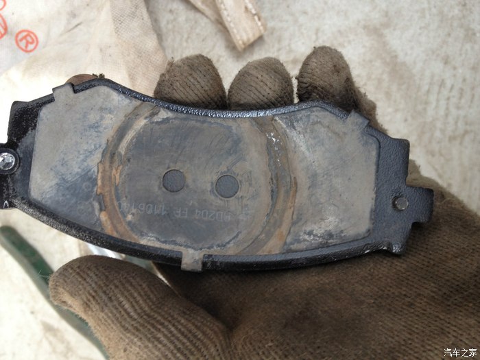

很厚重,不知道为什么背面没有铁皮。

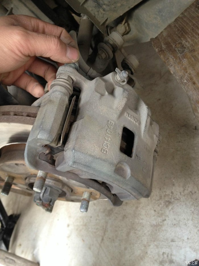

拆轮胎就不上图了。两个螺丝上面一个下面一个。都是14 的扳手拆。拆完刹车钳往外一拉就出来了。
拆刹车片。用个一字螺丝刀翘一下就出来了。

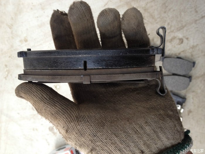

其实还是比较厚的
把旧刹车片的铁皮换到这个上面来吧。也不知道起的是什么作用。

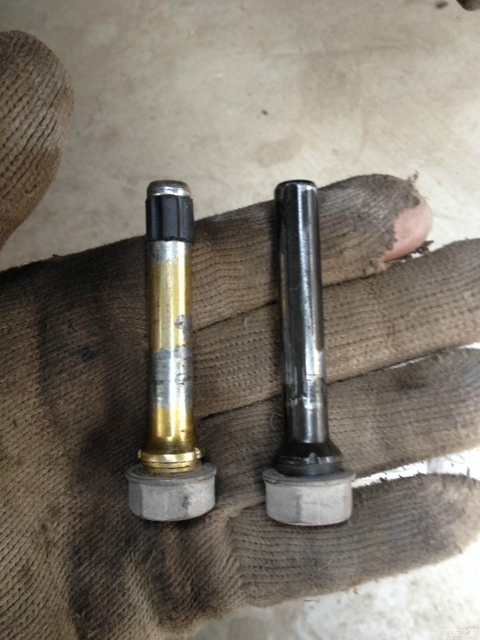

把这个螺丝杆拔出来擦干净
注意上面的一根和下面的是不一样的。
上点黄油
这根是另外一面的。都锈死了。好不容易才拔出来的。砂子磨磨先装上吧,等买回来再换。

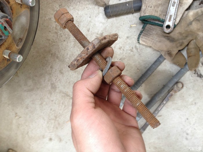

活塞要让它回位。用了个工具
其实就是一根通丝杆,和一块铁板
后轮工具就用不上了,用尖嘴钳顺时针拧。就进去了。
过程中要注意。刹车液多会溢出来的。
