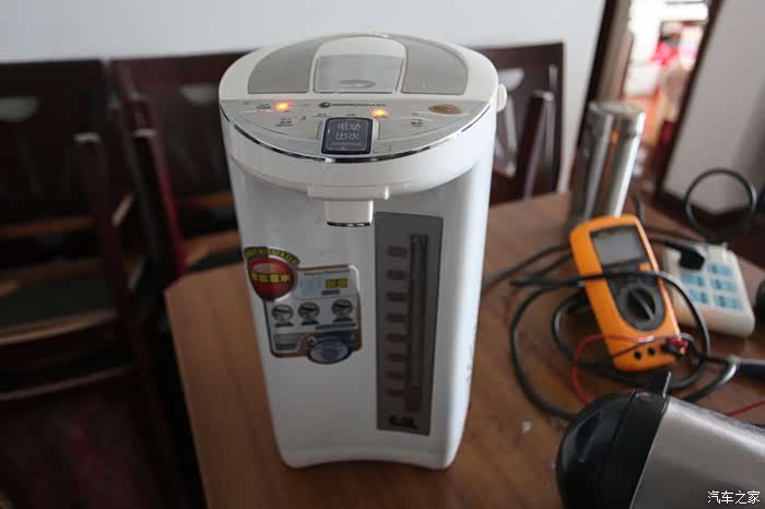

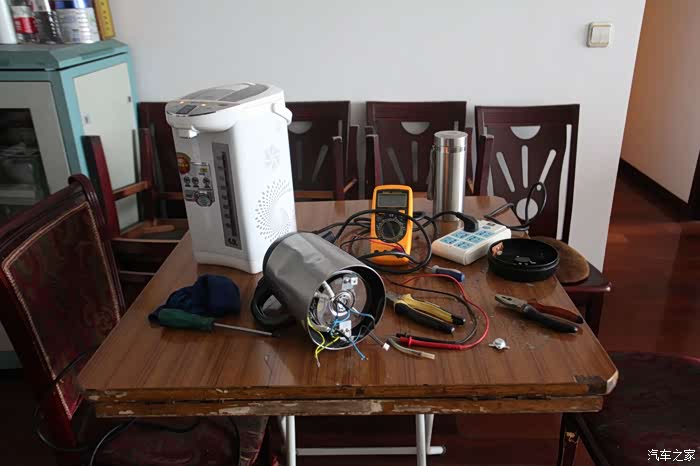

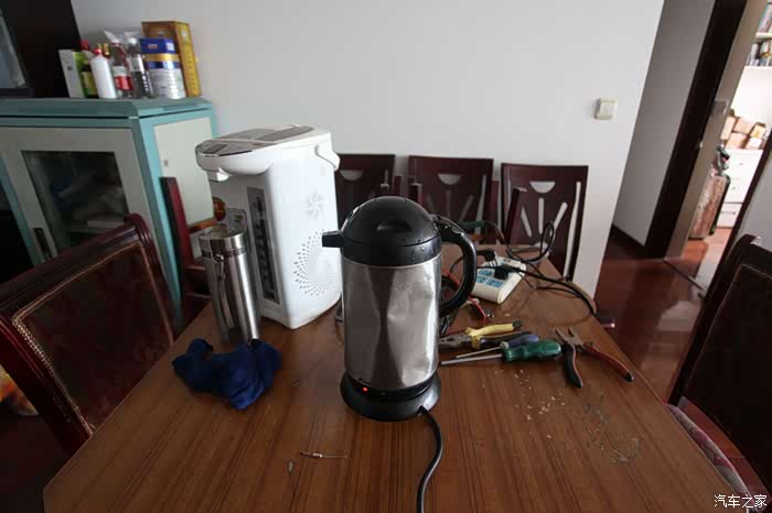

白色的是750W6L的,功能那是贼好,就是担心电路受不了。躺倒的电热水壶就是本帖的主角。500W1.5L。
这热水器可以温控,最主要的是可以用电泵(220AC或4节5号电池)抽水,不需要倒灌,按说是自驾游最理想的。
6L容积很大,功能很多,带童锁,安全。
这货没自控开关,某天坏掉了。俺是头晕眼花了。

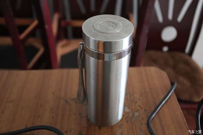

这水杯保温是贼好,也是自驾游利器,热水壶保温就不行了。

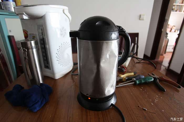

很多时间不玩这玩意了,此刻必须派上任务了。

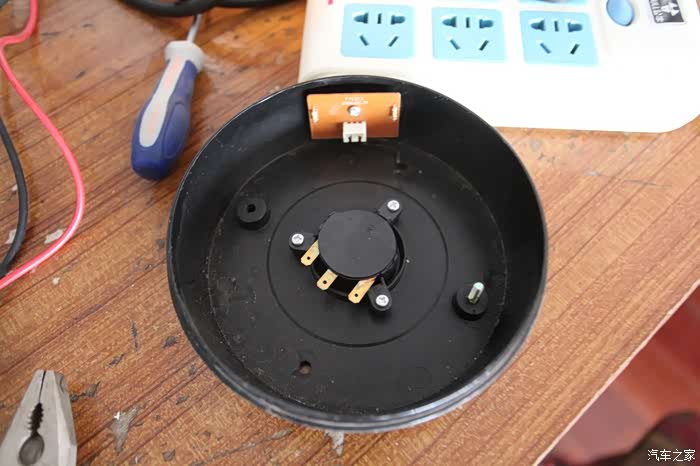

用排除法吧,也不需要啥蒙特卡洛树深度优先了,就这几个元件,全遍历也不超3个元件,显示板倒是有十个电子器件,跟故障没关联。

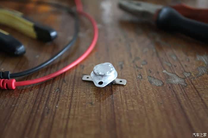

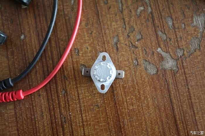

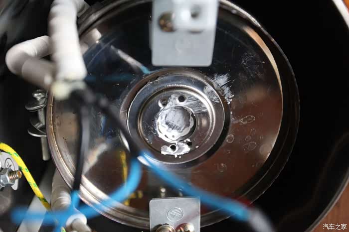

第一个怀疑对象就是这个温控开关,98℃后转保温。常闭态转开。
温控开关安在底部,感温最方便,所谓感知世界的温度,就是这么来的。

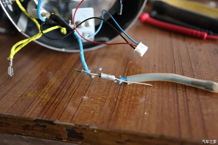

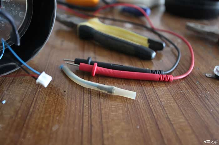

但是,不是那个温控开关的问题。就是这个藏在塑料管里的保险管。

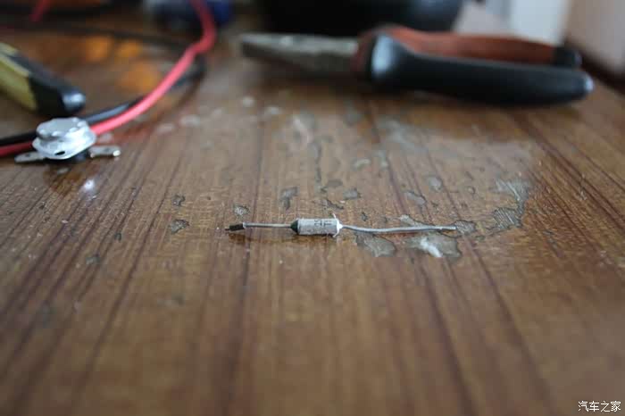

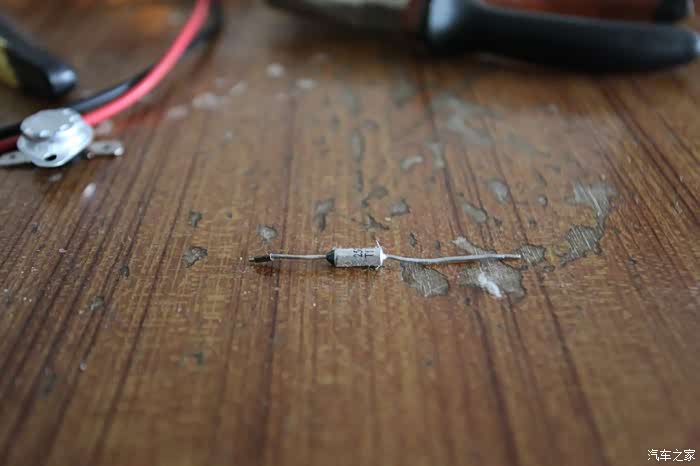

这玩意样子不像俺们习惯的保险的样子,倒是像二极管。温度超过142℃就断掉。用万用表一量,断了。

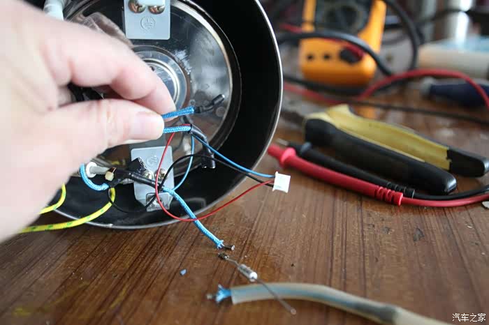

这是底座三根电线的连接,方式是插的,这个修理时很方便。白色的是红绿灯插排座。
就藏在这塑料管里。

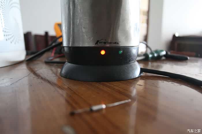

既然是这玩意的问题,就解决之。于是乎,骑上红腾杀向电子市场。2元一个,网上批发0.5元一个。路费不到1元,因为电动车跑140公里才2元电钱。
用电烙铁焊之。拒绝虚焊。
用万用表测之。

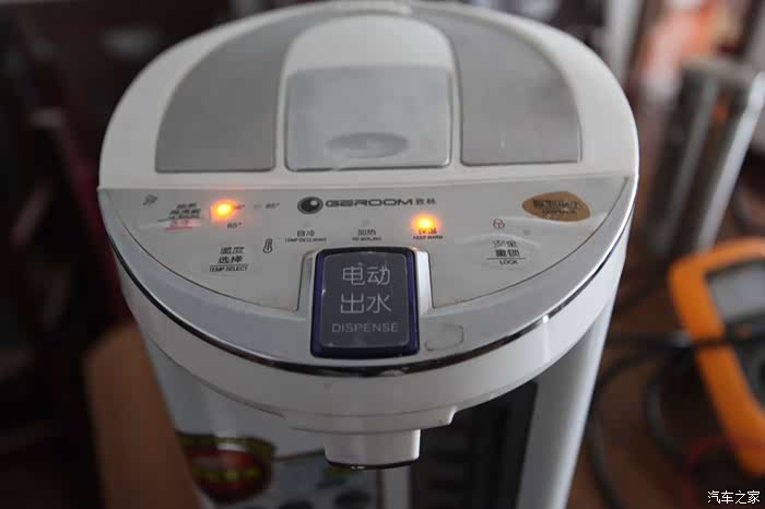

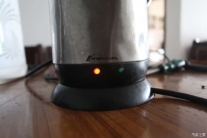

故,一盏红灯点亮。
三合一或二合一也就有心中最感动的力量了。
红灯亮是加热中,绿灯亮是保温态。
保险管和电热壶合影,以纪念俺的悲催与幸福。从此,又可以扬鞭催腾,来一场说走还不一定走,但只要走了,就必须一骑绝尘的自驾游了。
