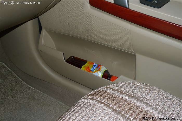

荣威550别的不说,储物空间太让人纠结了,自己人都清楚,不罗嗦。特别是四个车门的储物盒,就是个摆设。
自己的爱车一岁半了,半年前把自己的想法付诸行动了,觉得非常不错,这几天空,就给兄弟们看看,大家交流一下,因为550的四个车门储物盒都是口小,肚子大,属茶壶类的,直接导致放不了矿泉水瓶,那就动个小手术吧!

主驾车门储物,矿泉水问题轻松解决!!
副驾驶位置!
拿掉瓶子看看
兄弟们不要心疼,割掉的这个塑料板就像人的盲肠一样,多余的!割掉之后,简直太实用了!
