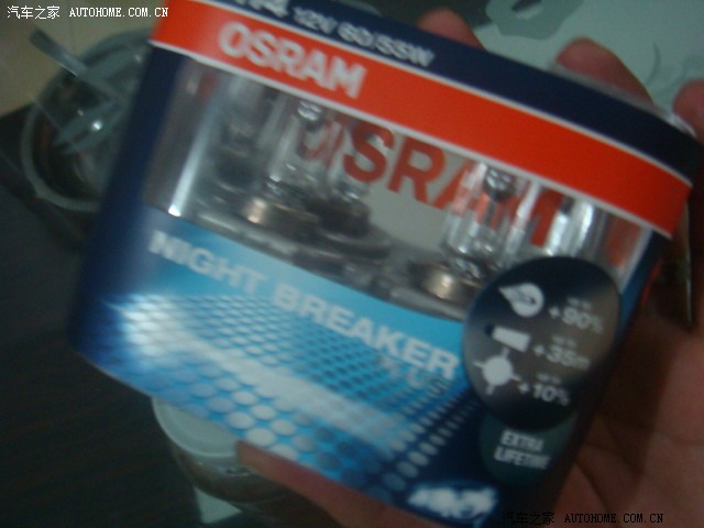

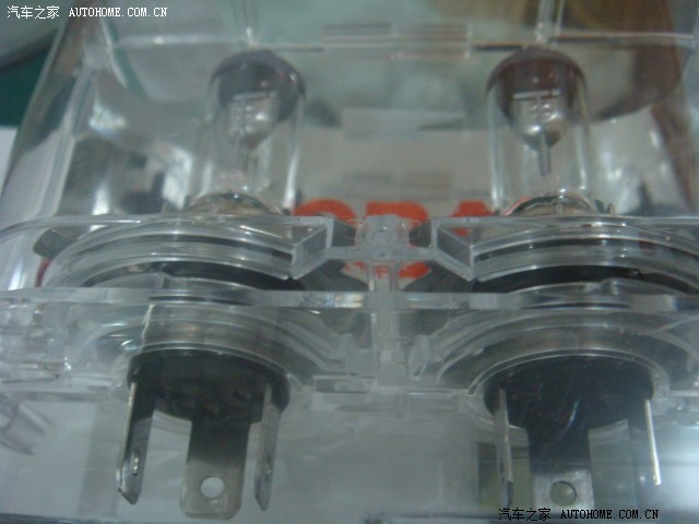

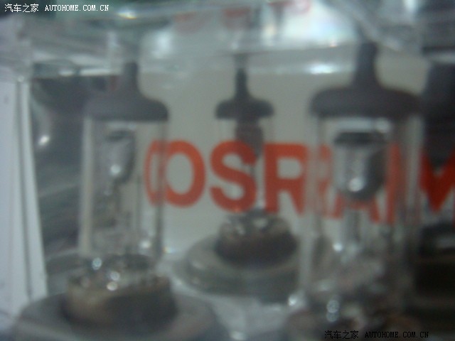

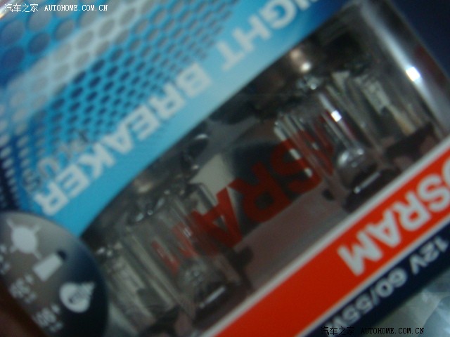

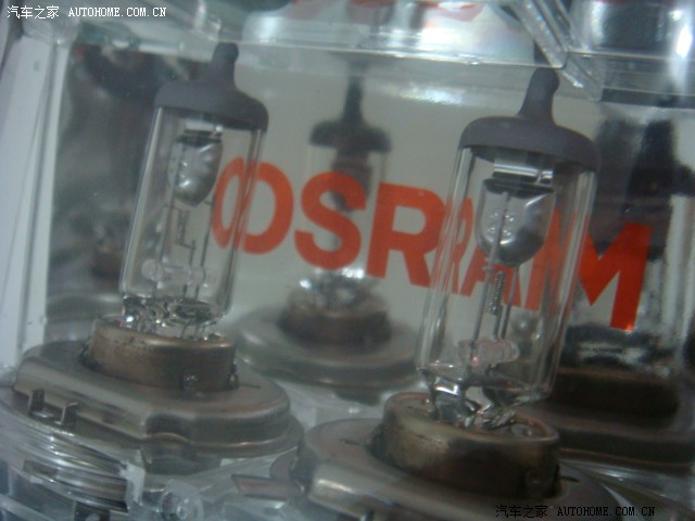

    一直以来感觉乐风灯光太暗,夜间行车总是受强远光灯的欺负,给对方打灯,对方理都不理。因此,我内心萌发了改大灯的想法。改氙气大灯吧,价格目前还没有办法接受,要三千左右(加透镜的)!而且听说,氙气大灯会影响年检。还听说,很多司机不喜欢氙气大灯的亮度,其实我自己也不喜欢,看到对方的车灯那么亮朝自己照,真的怪不舒服的。为了穿透性好,亮度高,又小成本,只能从更换灯泡方面考虑了,网上研究了一下,最终淘了一对夜行者,听说效果不错。下午拿到灯,本想明天再换,但是终究还是顶不住新鲜感的诱惑,刚刚叫我妈拿手电,自己把它搞定了。本想过程会很难,没想到简单得不得了,右边的比较好换,只要拔下电源接头,脱下橡胶防水圈,扒开弹簧卡就可以取出灯泡了,右边的被电池和行车电脑给挡住了,只能拆大灯,不过也不难,用套筒拆开上面的三个螺丝就可以继续完成像右边一样的步骤了,整个换灯过程就五分钟左右。看你的动作快慢了。换完灯泡特意开出去溜了一圈。由于有雾气,感觉不出效果。应该是会亮点吧。

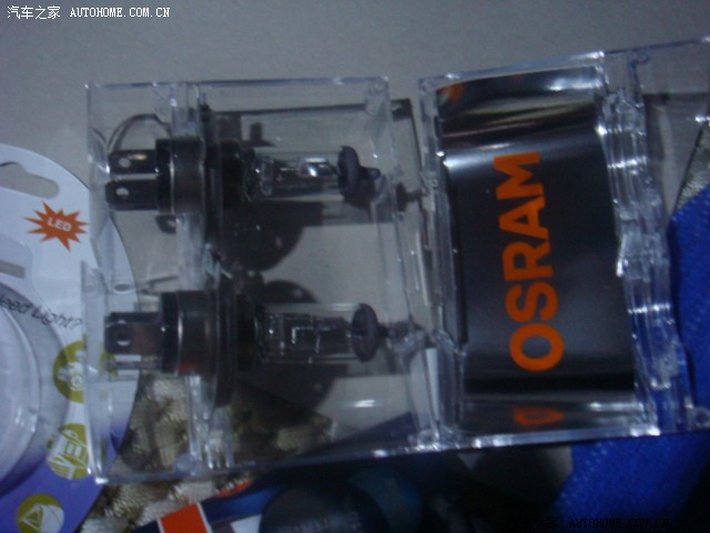

换下的原车灯泡,个头比欧司朗的大个。新灯泡没有拍照,有镀一层蓝膜。

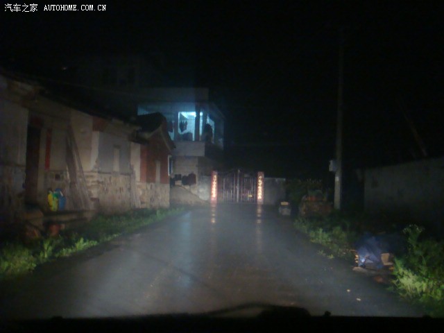

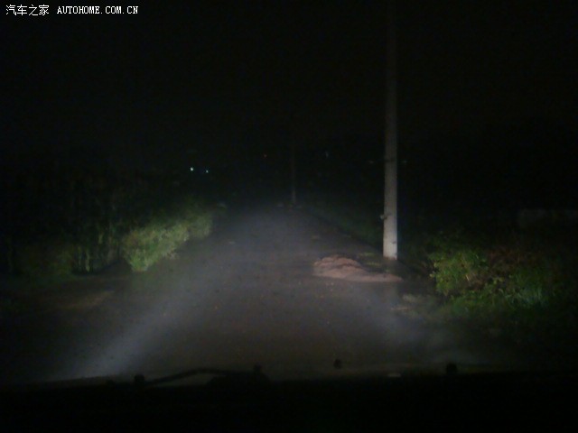

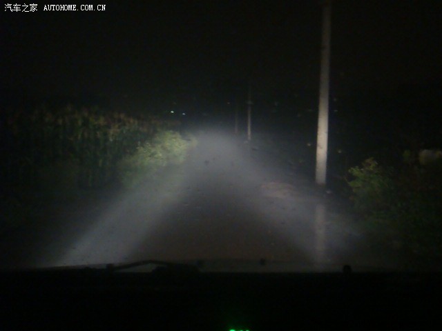

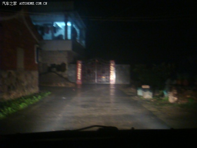

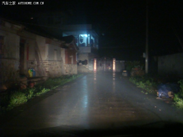

远光灯效果,感觉灯光好像有点偏。不懂得调,明天白天再研究研究!

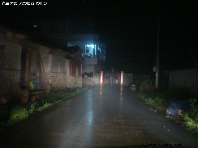

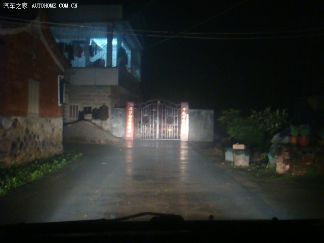

近光灯效果
近光

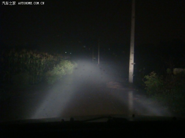

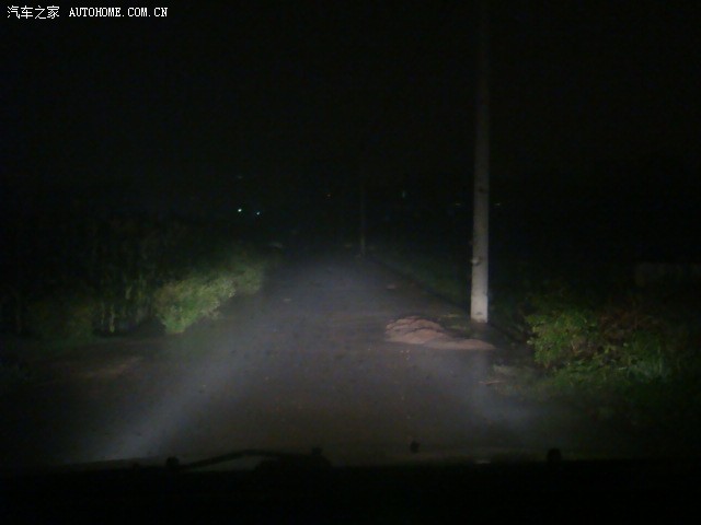

远光
远光

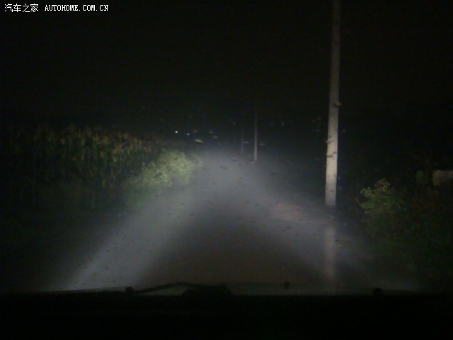

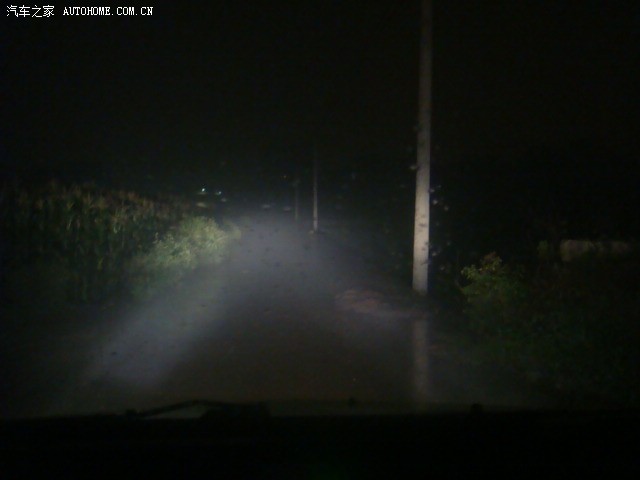

远光,有雾,看的不是很清楚

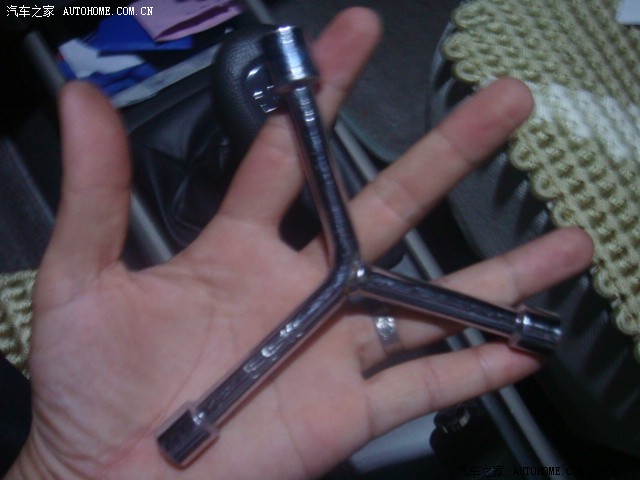

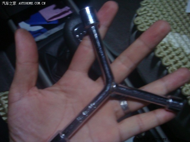

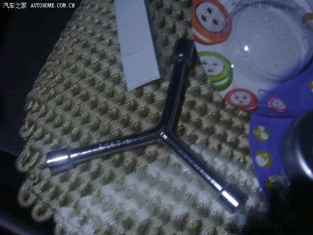

拆下三个螺丝的工具:)

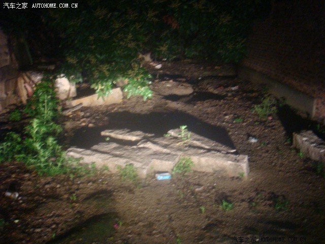

远光
远光,左边是玉米:)
近光,
远光,是不是太低了呢

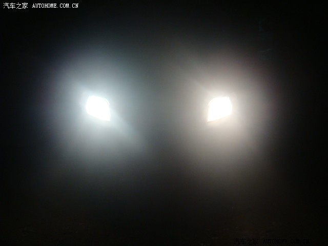

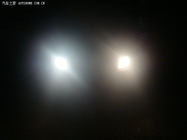

这是一个新的,一个旧的,对比一下,还是新的比较白点,好像还有蓝色的光晕,旧的黄黄的。
