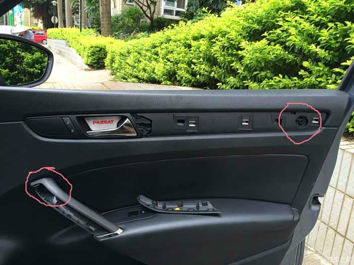

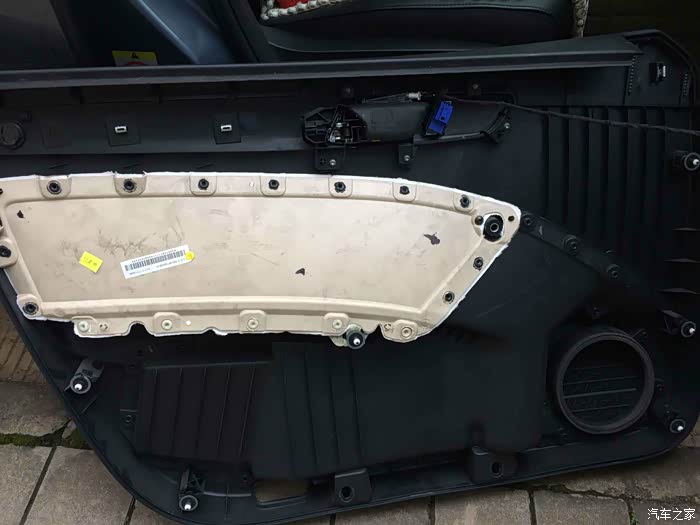

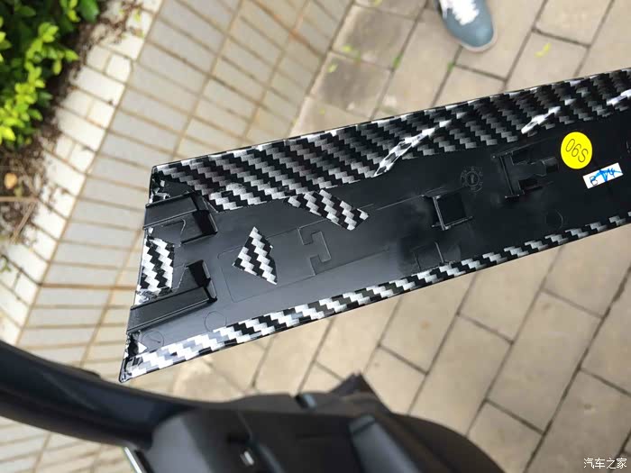

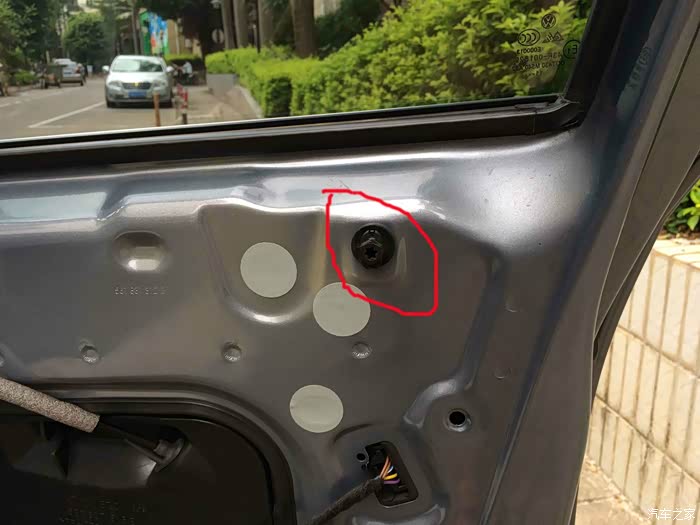

注意红圈位置。门把手处是一颗螺丝,扭下来。另一处塑料螺钉转90度就可以了,拿不下来

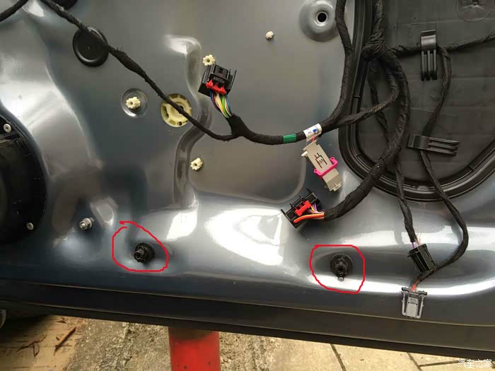

门板下面也有2颗塑料螺钉,也是旋90度即可。

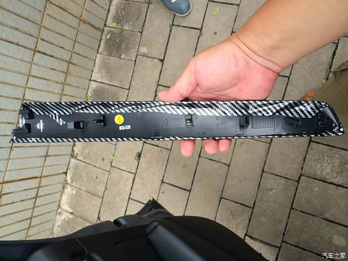

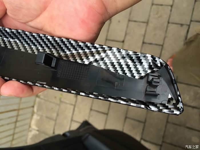

自己贴的贴纸,包边
手工一般
细节

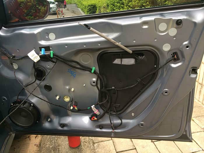

内门板。刚才忘了说了,车门下部有个门灯,下了。还有几个插头,也拔掉。

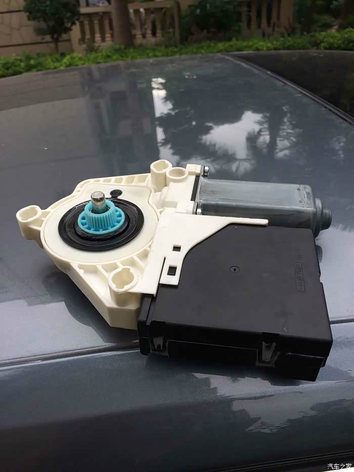

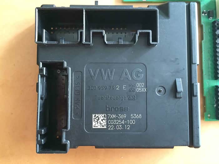

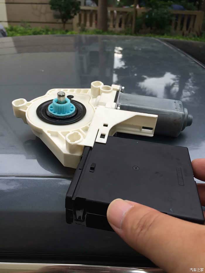

这就是拆出来的模块。拆的很快,忘了拍照了,想起来时已经拆掉外壳了

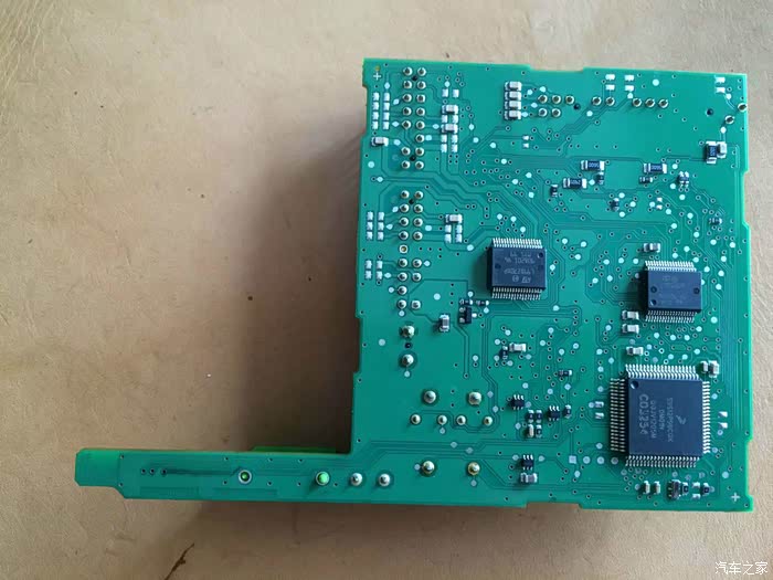

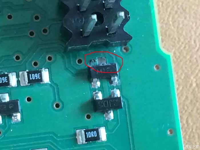

模块的电路板。注意红圈处,果然有腐蚀现象。肯定是这里的问题了
背面,没发现有问题,还行。

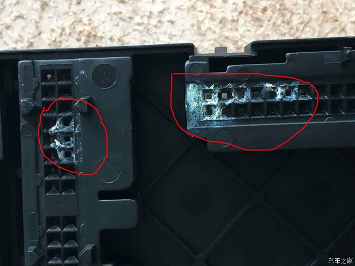

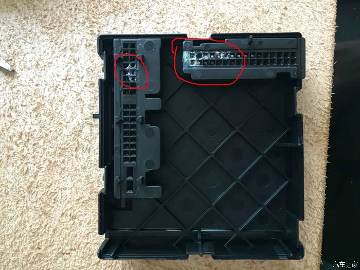

外壳对应位置,都是氧化物痕迹,酒精+牙刷伺候!!!
看看细节!氧化物。后来用酒精+牙刷处理掉了

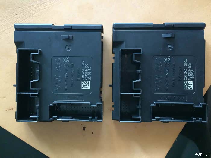

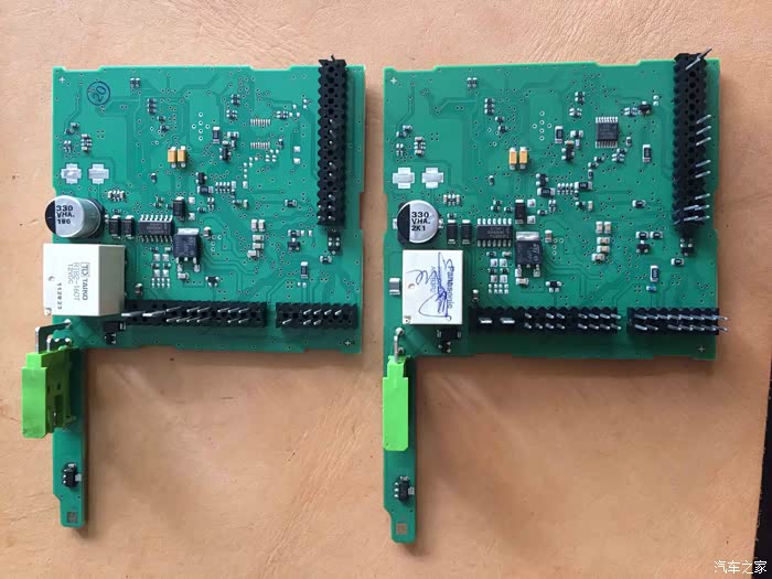

翻箱倒柜的找出以前改装后换下来的原车模块。当时差点卖掉。还好没卖,有大用处了。看后边就知道了。
两款对比,792D和792E

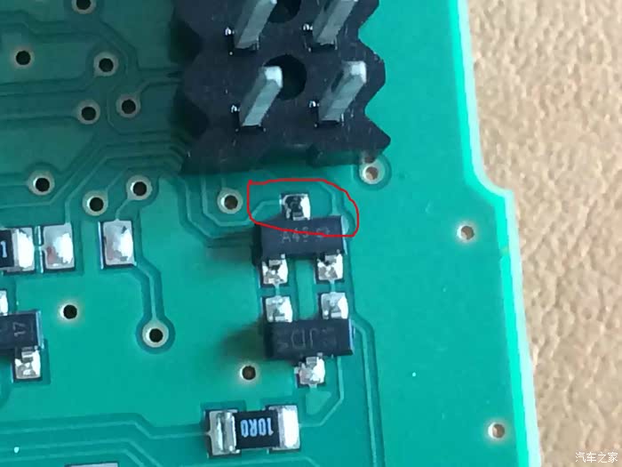

用酒精洗过才发现,792E板子上的这个元件,有个脚居然被腐蚀掉了,那个焊脚没了!汗啊
这是原车模块792D同样位置的元件。啥也不说了,拆东墙补西墙!

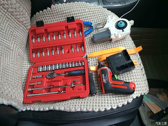

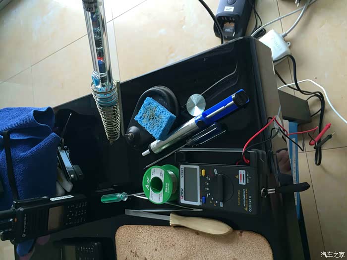

作案工具出场!

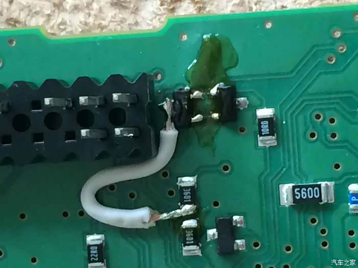

用792D的元件替换掉792E的元件。因为板子上的焊点被腐蚀掉了,只好飞线咯。
手工有点烂哈。这小东西太TMD小了,还没有米粒大。老子摘了眼镜,弄了半天才弄上去。

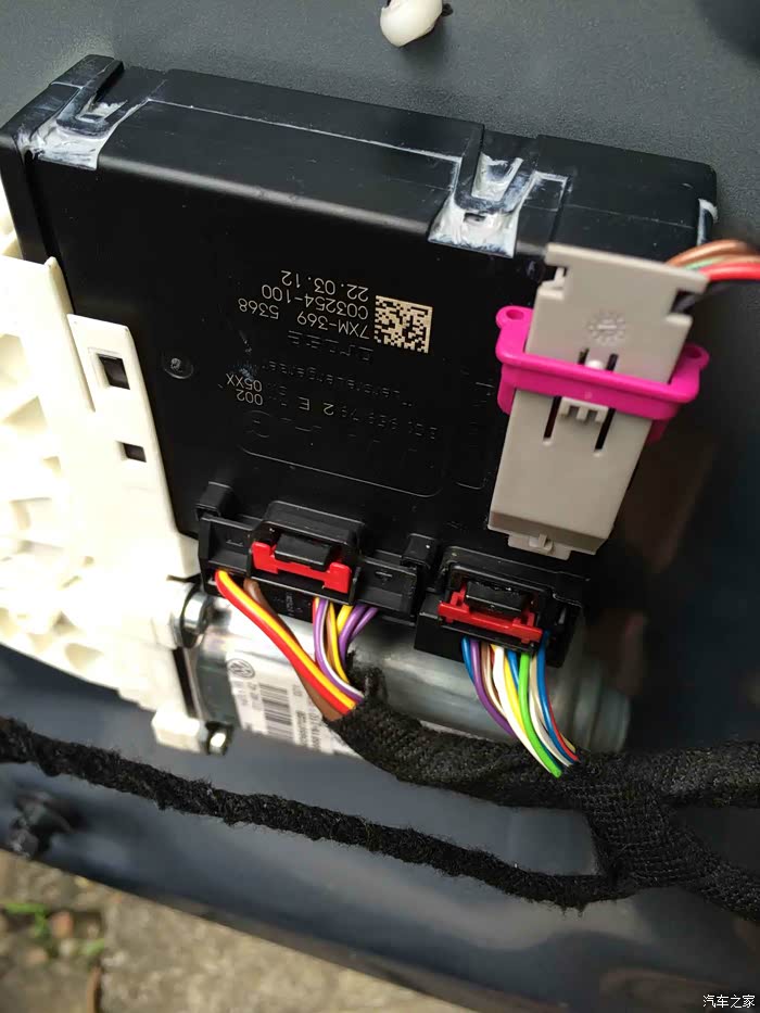

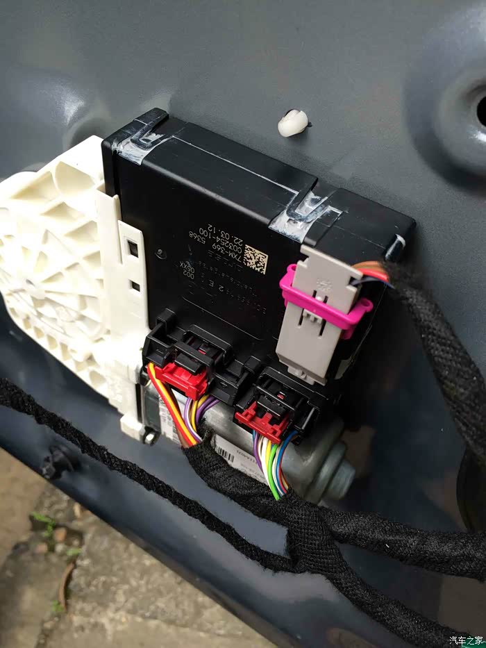

插到位。为了防止进水,我把模块的外壳接缝处用密封胶抹了一遍。防不防水看运气了,那胶粘粘糊糊的弄了一手,没拍照

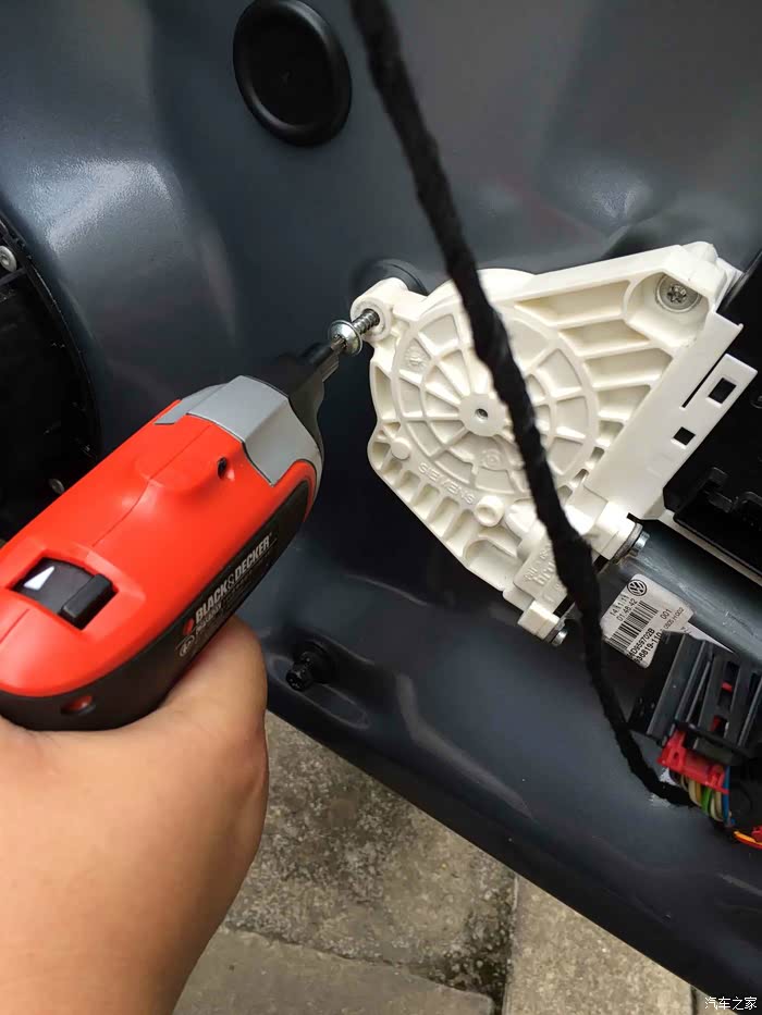

上螺钉

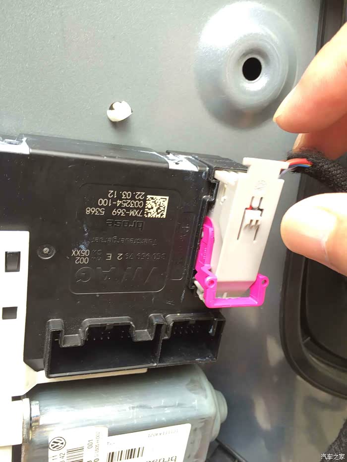

开始插插头了。注意粉色卡子的方向。开始时是这个位置,向上搬动粉色卡子,插头自动插入
注意粉色卡子的方向,扣到位后是这个位置
另外2个插头,注意看红色防脱卡榫。顺序1,先插入插头
注意看红色防脱榫。顺序2,插到位
注意看红色防脱榫。顺序3,将红色卡榫按进去。拆时先拨出红色卡榫,才能按下卡扣拔出插头。
车上的作案工具。其他的没拍。一个人大概搞了一个钟头,搞定!故障全部消失,车子恢复正常。
