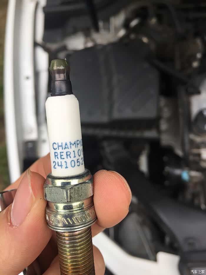

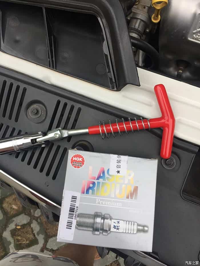

火花塞型号
铱合金火花塞
使用16mm规格火花塞套筒
这个火花塞套筒不好用,建议大家不要买这款,使不上力

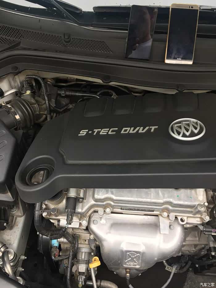

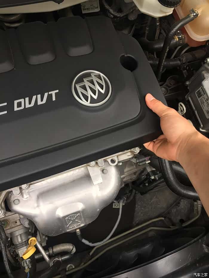

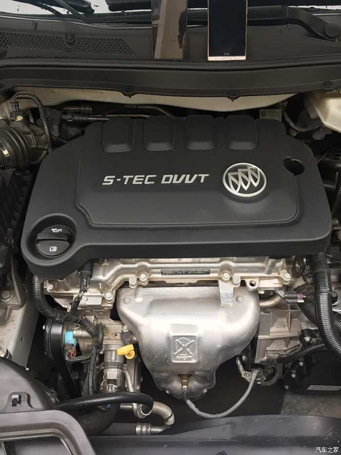

第一步,先把发动机护盖拆了

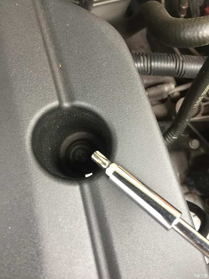

先卸掉右边螺丝

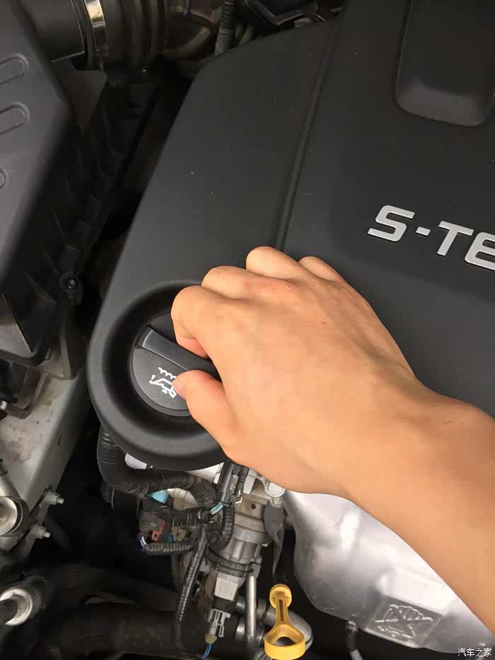

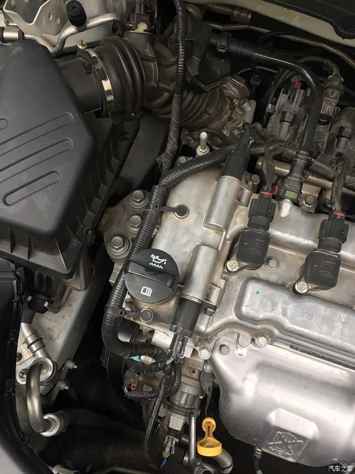

打开机油盖
往上提,使点力气
取下后,将机油加注口盖好,以免异物进入

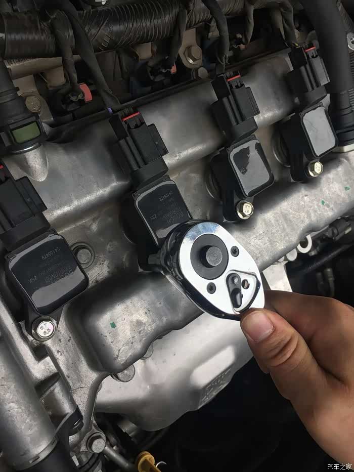

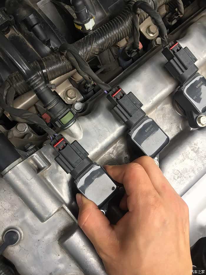

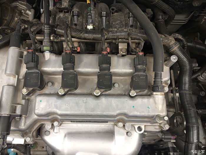

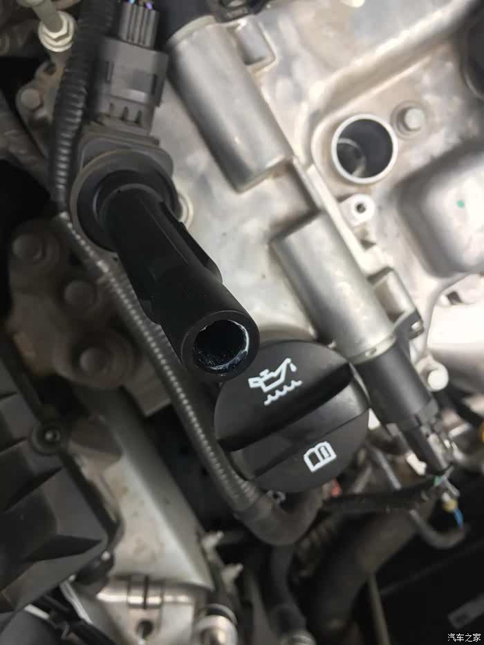

这四个就是高压线圈,单独独立的,不是一体的,好处就是单个坏了可以单个维修更换,不用更换整体

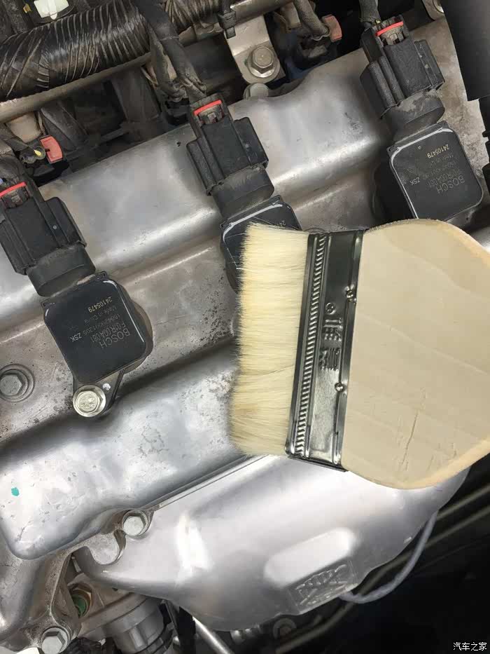

用刷子将上面的沙粒灰尘去除掉,以免在更换火花塞的时候掉入进去

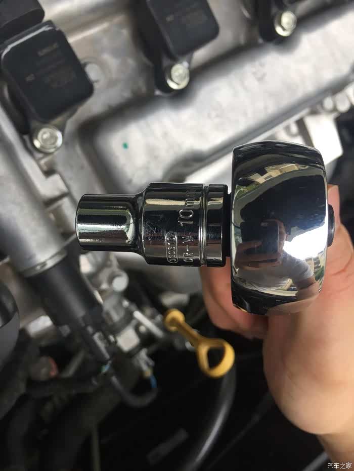

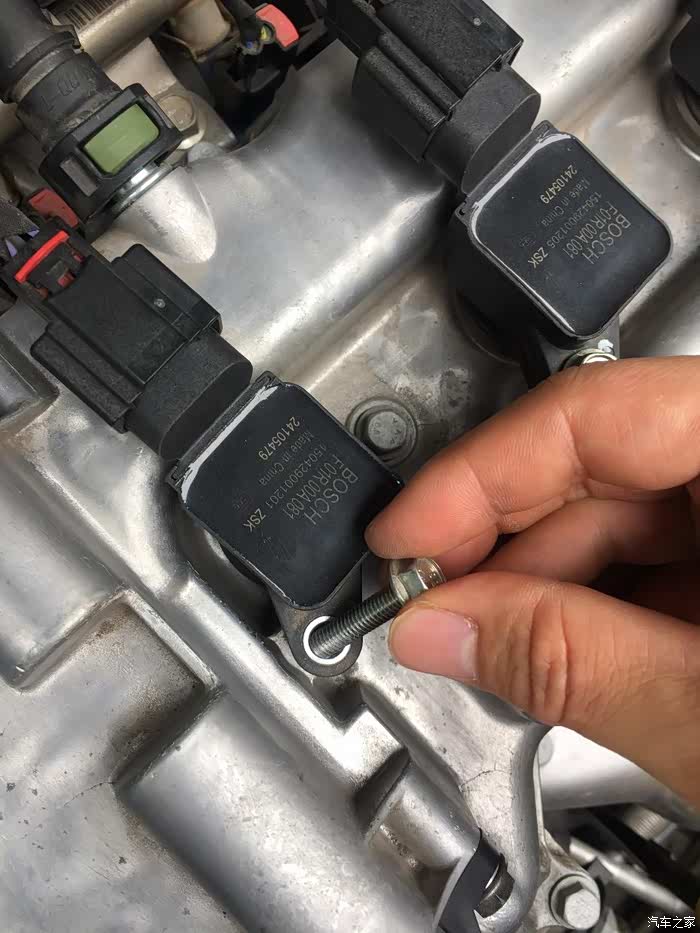

用10mm套筒扳手卸掉固定螺栓
依次将4个固定螺栓拧松,不要全部卸掉,将4个拧松即可

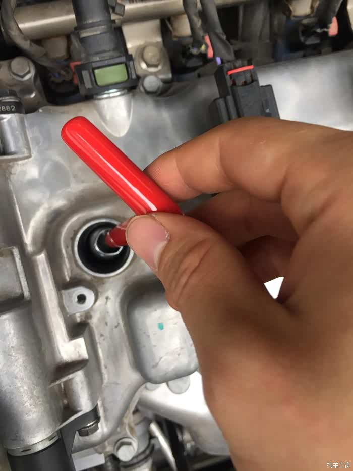

拧松后,一个一个更换火花塞,不要全部打开卸掉,以免灰尘和异物进入,先将第一个用手将已经拧松的螺丝取下,不要掉入发动机舱内
小心点,不要掉入发动机舱内,掉进去你就费半天时间去找,找不到就麻烦了

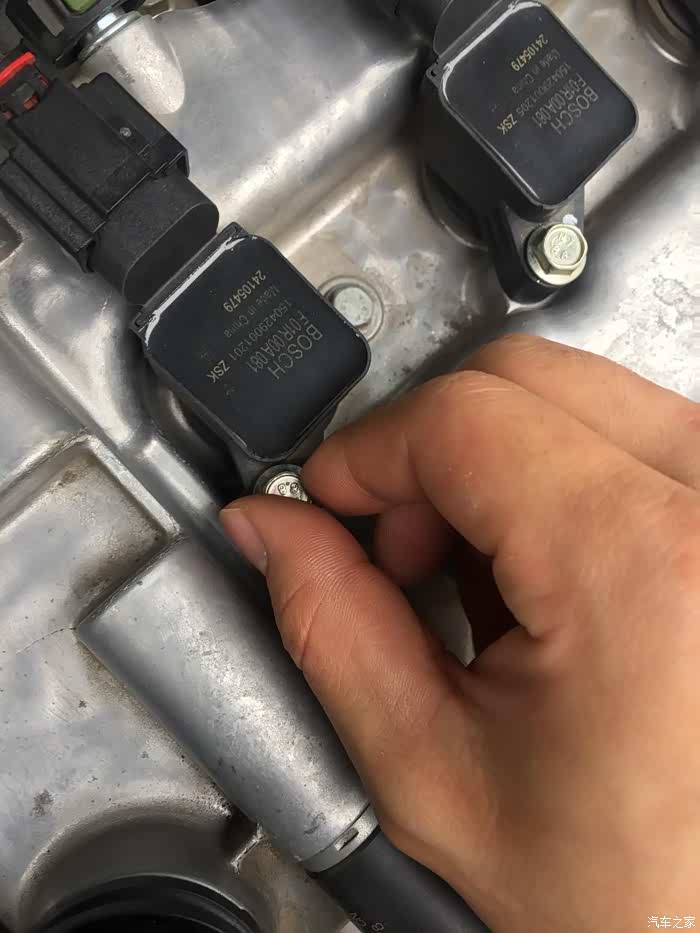

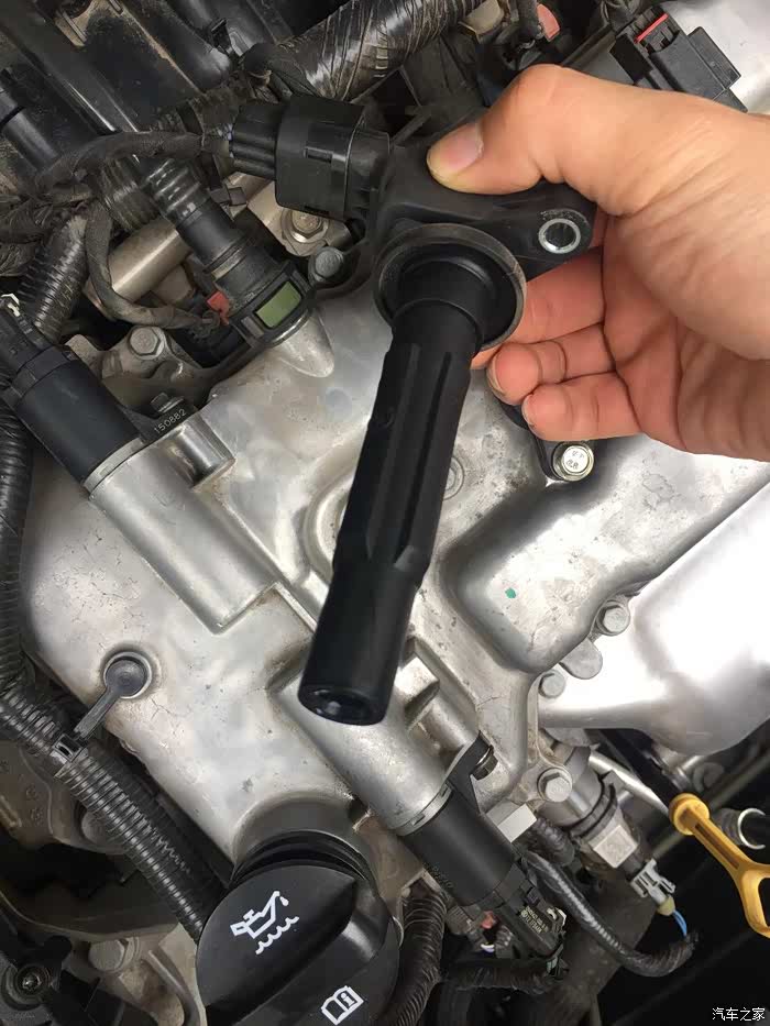

不要扯到线,用手拿固定位置,左右晃动一下一提就很容易拔起高压线圈
注意端口白色的是火花塞绝缘硅脂,建议大家更换的时候入手一个,我没有准备,就将原来的硅脂弄下来抹到新的火花塞上面
立起来放到旁边,注意不要弄脏和沾染灰尘,大家可以很清楚的看到白色的绝缘硅脂

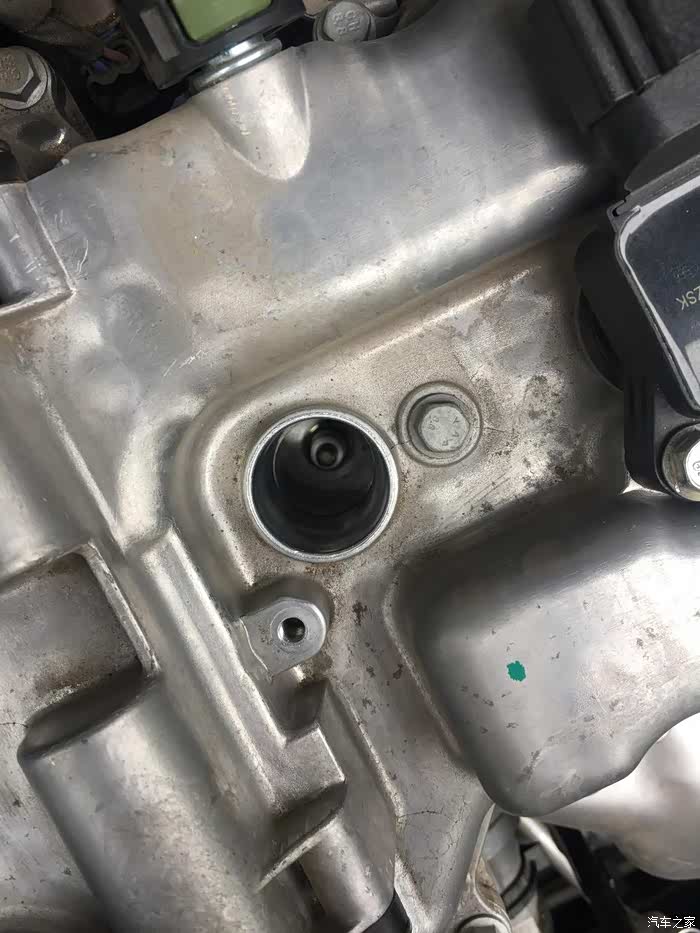

火花塞就在里面了

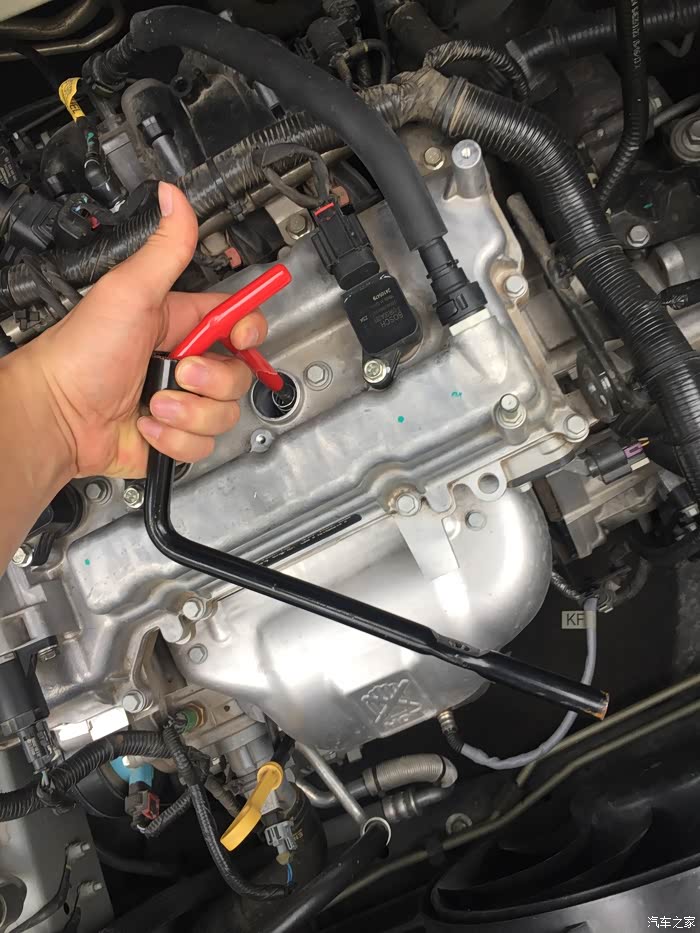

这个工具真心不好用,原厂的火花塞好紧,完全扭不开,把手小,使不上力气
想了半天,就把后备箱换备胎的工具取下来用下,这样就能使上力气了,原厂的火花塞上的真紧,这都使了好大力才松开的

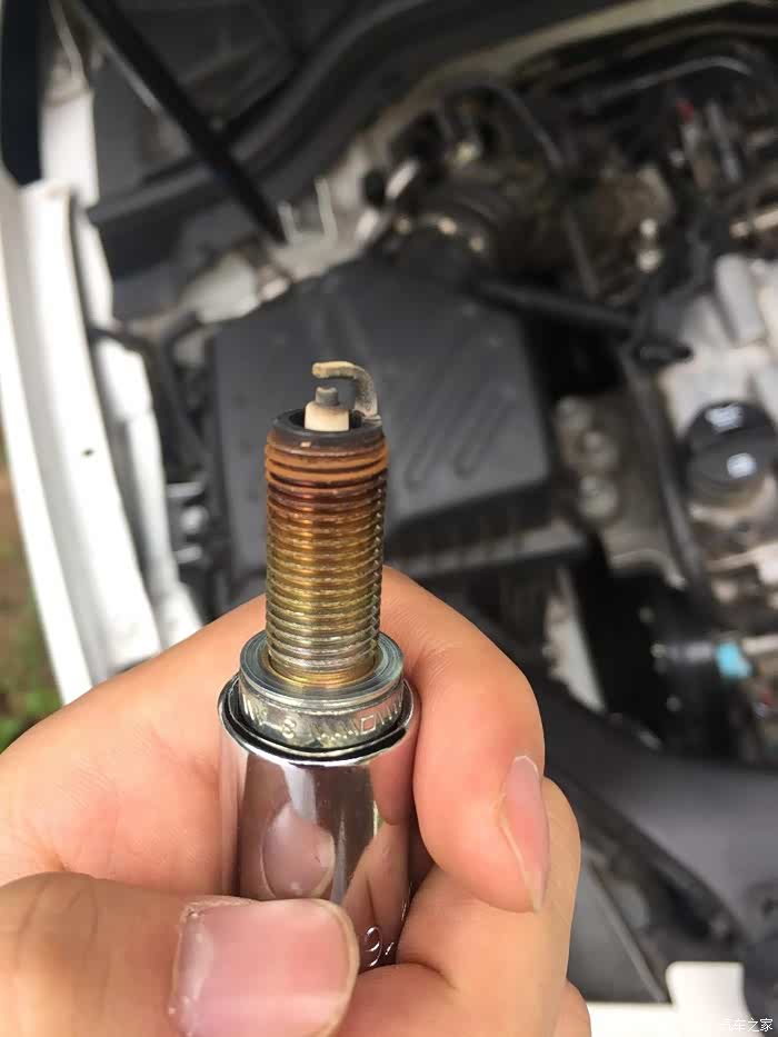

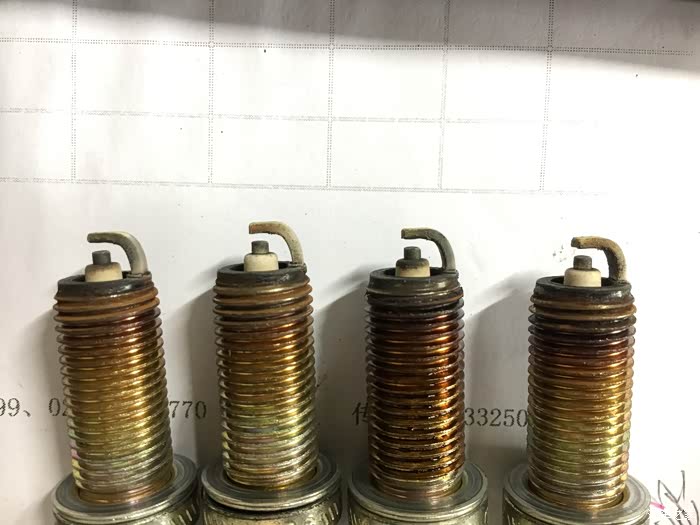

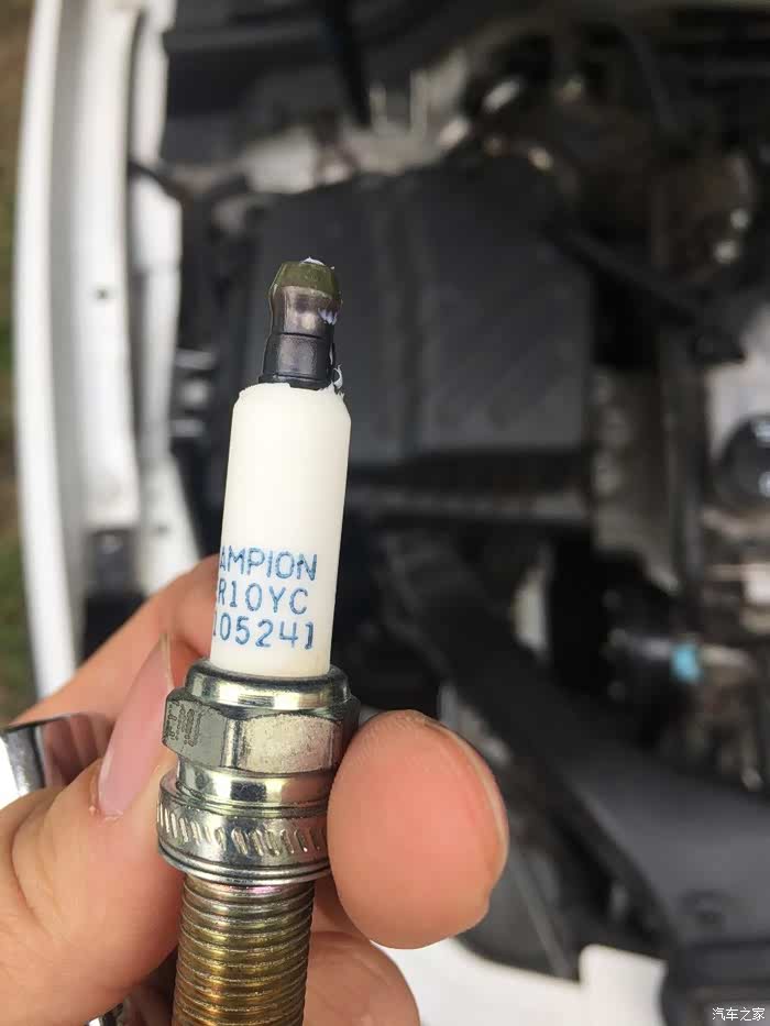

终于取下来了,2万3千多公里火花塞,完全可以继续用2万公里,这个是根据每个人用车的情况而来的,像我这样的情况完全可以继续在跑2万公里是没问题的,我开车少,基本走高速,经常堵车的情况估计没这么好吧,所以根据每个用车环境不同来判定哦
原厂配件编号特写
原厂配件编号特写

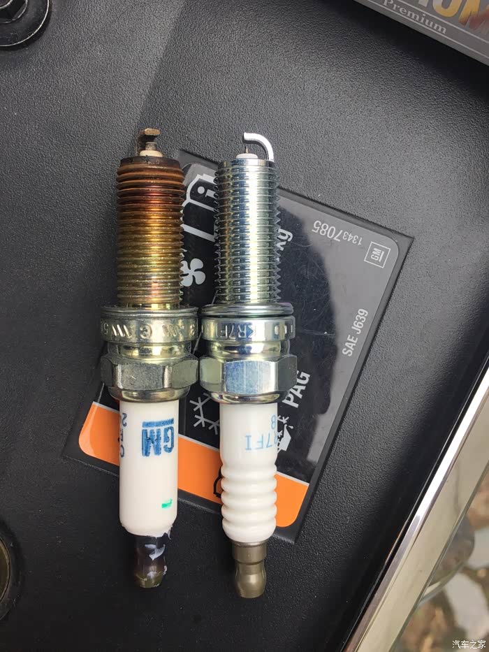

对比一下
左边原厂,右边第三方配件
好了,接下来一个一个逐一更换,至于上多紧我是自己约摸着来的,有条件的建议买扭矩扳手来,还有建议大家不要买这个工具,建议陪一个加长的套筒扳手的批头,最好带磁铁

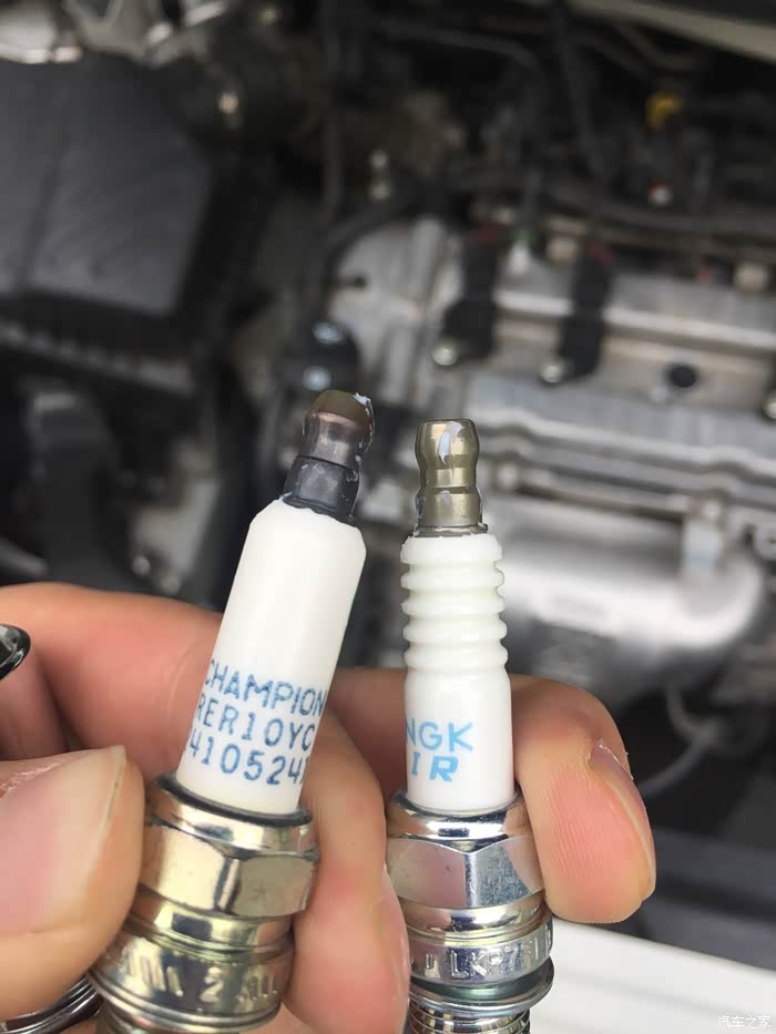

好了,按反步骤,盖好护板,点火成功,没有任何问题,至于换了铱合金火花塞会有多大感觉,其实没什么感觉,认为换个火花塞就能提高动力完全是不可能的,所谓什么点火神棍啊完全扯蛋的东西,浪费钱,铱合金火花塞相对于使用能更长时间,但建议按3万公里就取下来清洗一下,其次就是对油耗多少有点降低作用,但能提升发动机动力那完全是不可能的
这4个火花塞清洗下,还是可以再跑1~2万公里是没问题的,仅针对我的车,由于每个车况不同,所以根基你自己的路况和车辆使用来判断,我很少走市区,基本都是高速,加上我们这三四线城市,市区没有北京那么夸张的堵车。越是堵车越是容易积碳
