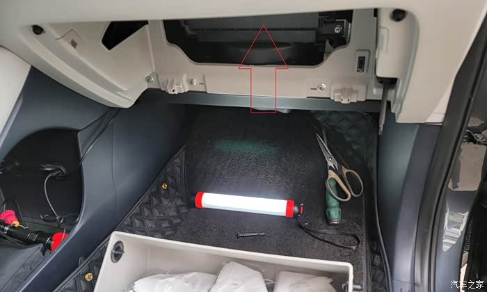

总览,如图,这是拆掉副驾驶手套箱的样子。
红色箭头就是空调滤清器盖板
红色箭头就是空调滤清器盖板
第一步,拆副驾驶手套箱盖板,先把副驾驶座椅挪到最靠后的位置方便干活,这里不推荐胖子自己换,特别是刚吃饱的胖子。弯腰,趴下,从地面方向往上看,找到图中红色圆圈里的黑色塑料棍子,有两个,沿着红色箭头方向拔出,就是两个黑棍相对拔出来的意思,到这里你已经拆下来百分之八十了。

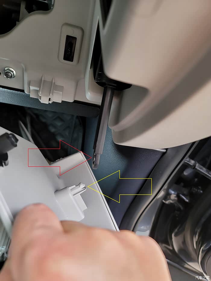

第二步,这时候只要拉开关,手套箱就掉下来了,注意事项,注意!红色箭头是缓冲块,用来让手套箱慢慢落下,显得比较高级。黄色是缓冲块的安装点,徒手可拆,就是手疼,推荐用扁螺丝刀插进缝隙一拧就拆下来了。

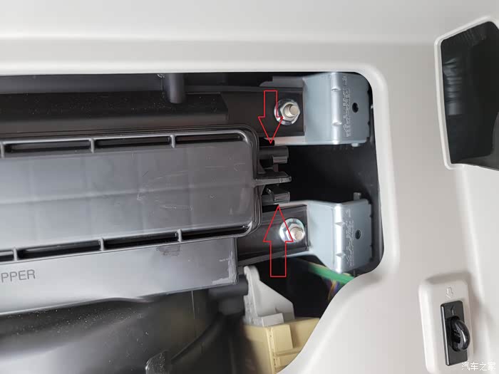

第三步,你眼前这时候除了憋出来的金星以外,会出现这个黑色的塑料盖子,这里边就是滤芯本尊,请把眼睛看向右侧,伸出两个手指头,把右侧两个卡子往中间一捏,往外一拉,盖子下来喽
红色箭头所指,捏它
好,看准空调滤芯上的气流标志箭头,帕里斯帝气流方向是从上往下,塞进去,完事。
