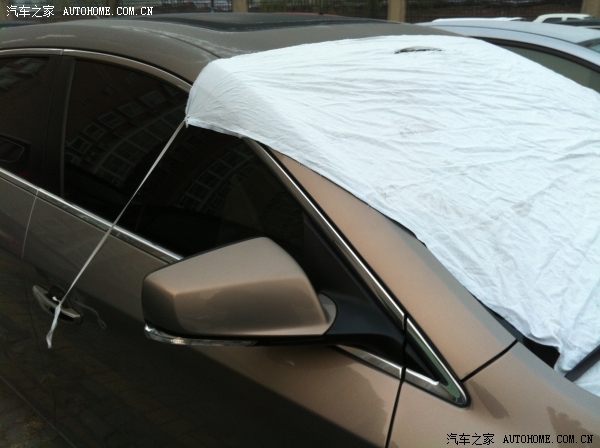

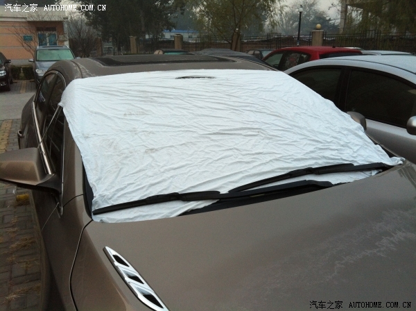

我受单位职业老司机的指点,遇到入夜气温在零度左右或者夜间下雪的情况,可以裁剪一块跟风挡大小差不多的棉布,棉布的上面两个角各系上一根松紧带(长度大概一米左右),然后晚上停好车后,可以把这块布铺在前风挡上,两个松紧带系在前门把手上,棉布的下面用雨刷器压住。这样,夜间无论是湿度大起霜冻或者是下雪,早上把盖在风挡前面的布拿掉后,前风挡玻璃非常干净一点没有霜冻和积雪带来的烦恼。

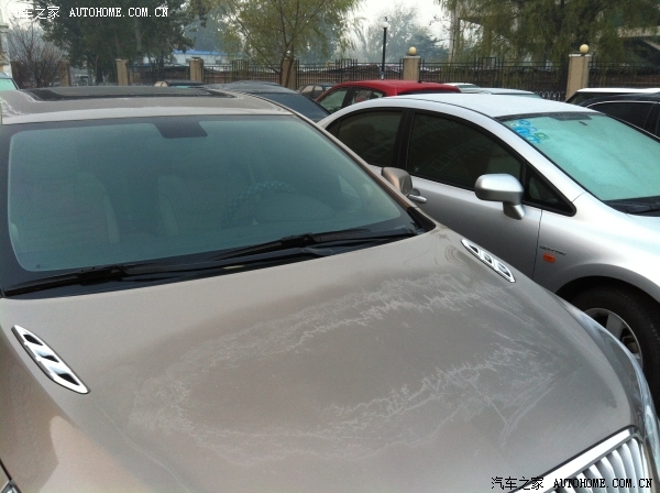

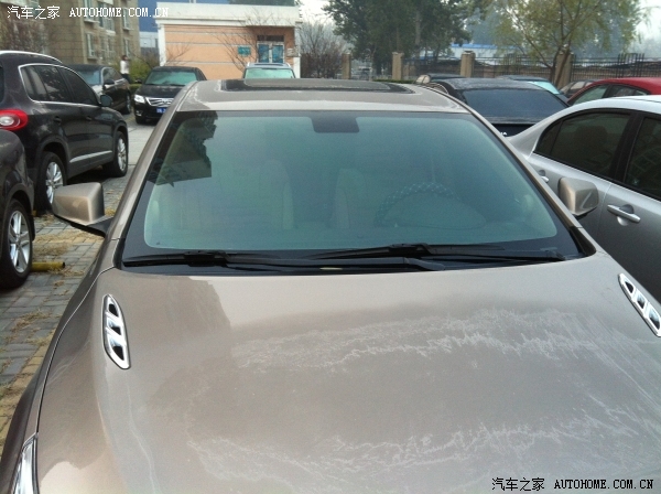

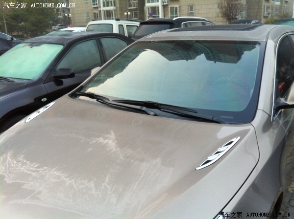

    下面,有我昨天晚上看到天气雾蒙蒙,温度零度左右,且没有风的情况下铺上风挡布,然后在早上看到的情况,可以对比周围挨着的两部车子风挡上的结霜情况。
