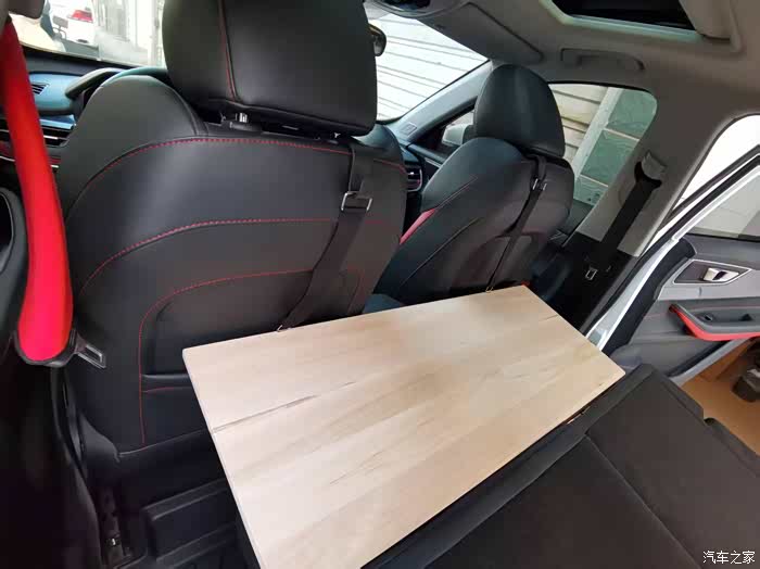

这是用于头部的延长板,自己买了几个挂扣装上,方便固定到前排头枕上。
头部延长板下面放一根方料做为支撑,一方面用于垫高延长板,另一方面支撑性更好更稳定,后排头枕可以适当拉出来一些,也能起到对延长部的支撑作用。
延长板的前端能过自粘带连接到前排头枕的挂钩上,自粘带比较方面调节高度,因为这里也不需要太大的承重力,所以自粘带的抗拉性是足够的。

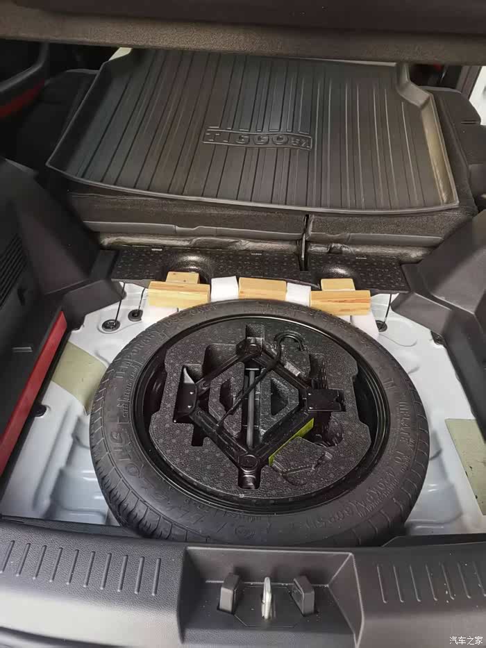

改床用到的部件收纳的情况,那几个小木块垫脚用的,正常行车时考虑放在备胎前面,自己用珍珠棉裁切了下,用来卡住木块不能随便移动。
把自制的后备箱垫板放进去,这个完全可以替代原车的垫板了,如果要外出当床车用时,就可以装上自己制作的垫庆,原车的垫板可以放家里不用。
为了干净,可把TPE垫板放上,这个其实也可以不带。然后一块延长板,三根方料,都放入后备箱。每个部件的尺寸自己都是精心测量考虑过的。整件部件占用的空间也极少。三根方料还可以用自粘带捆住,这样行车的时候就不会随意的跳动了。
