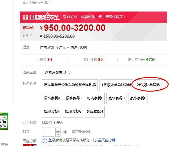

      正好赶上双十一活动,比平时有优惠。因为自己原车已有DVD、倒车影像、行车记录仪,而胎压监测、升窗器、数字电视等觉得没意思,所以我个人选择的是2代模块单导航(一代二代的区别:一代外接喇叭,二代原车发声)。其他的车友可以根据自己需要,选择是否加装DVD或数字电视、倒车影像、胎压监测、升窗器等相应的套餐。

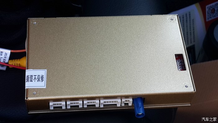

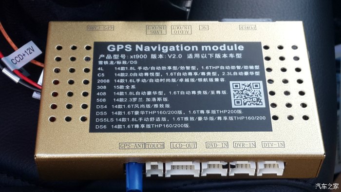

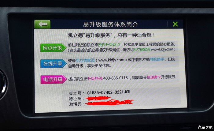

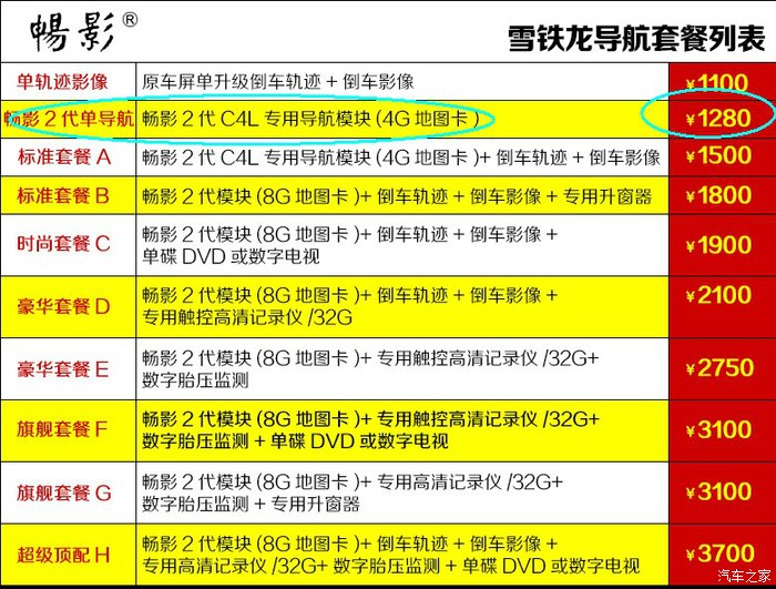

    这就是我购买的畅影2代模块单导航,它集成了一张凯立德地图4G卡(红圈内就是内存卡插槽),内存卡可拆卸升级地图或者更换凯立德之外的其他地图(平时价格1280元,双十一活动价1060元包顺丰,不含安装费)。
模块的产品参数(一代二代的区别:一代外接喇叭,二代原车发声)。

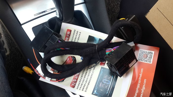

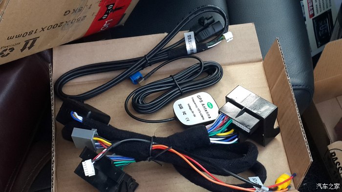

模块配件
标配件和选配件,车友可根据自己的需要选择。

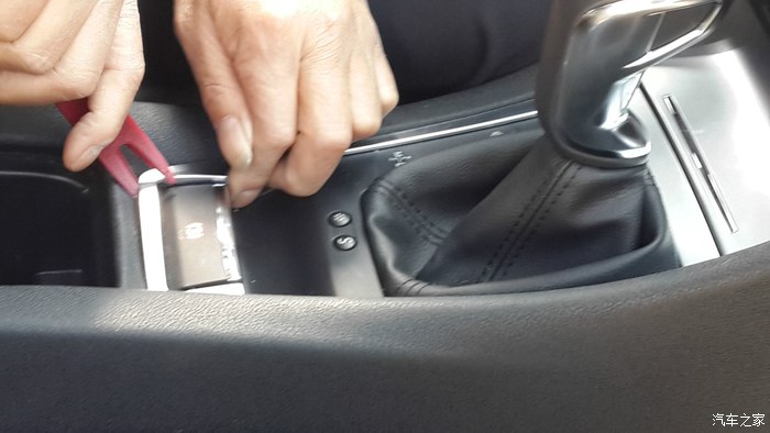

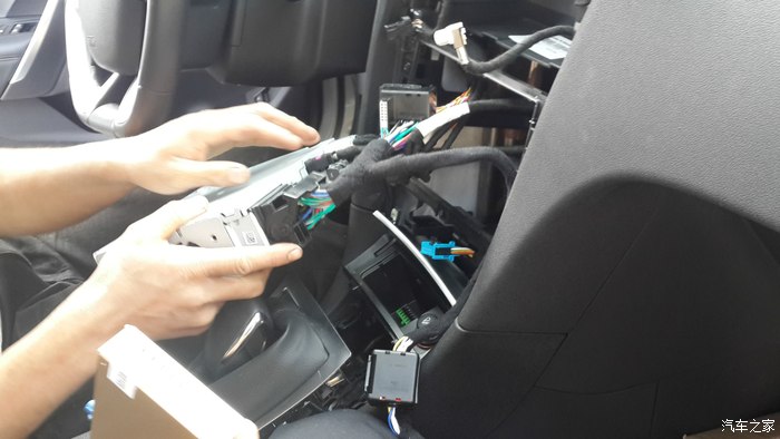

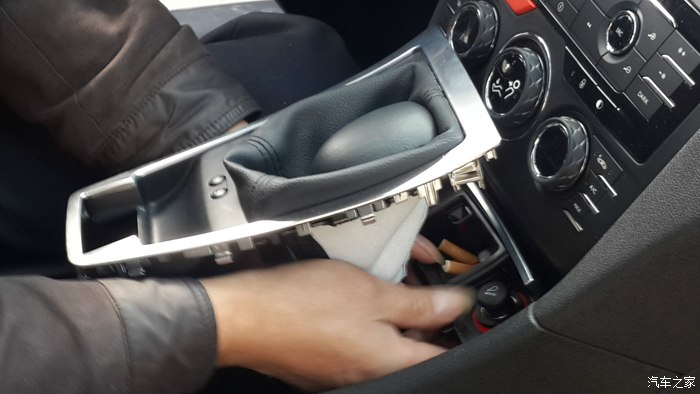

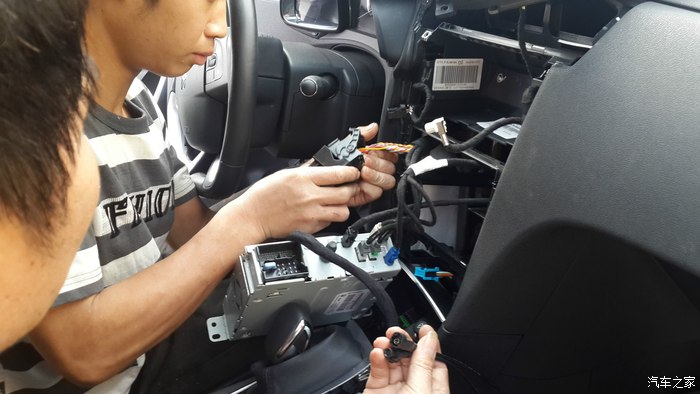

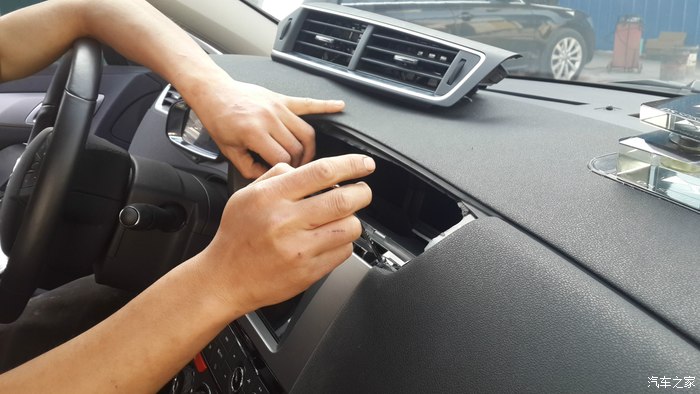

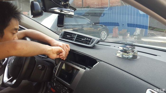

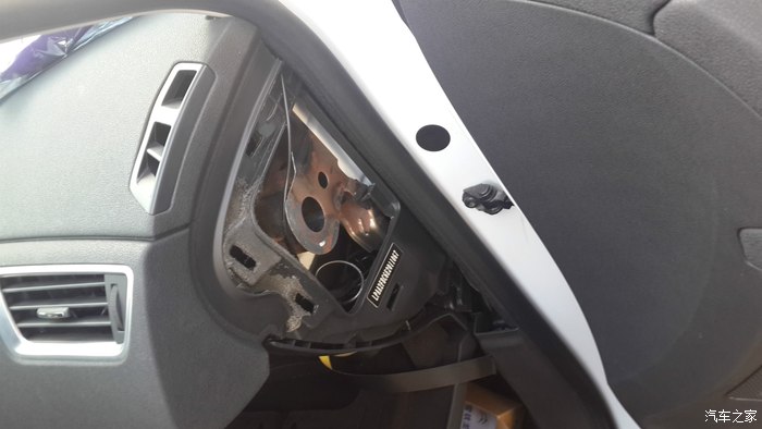

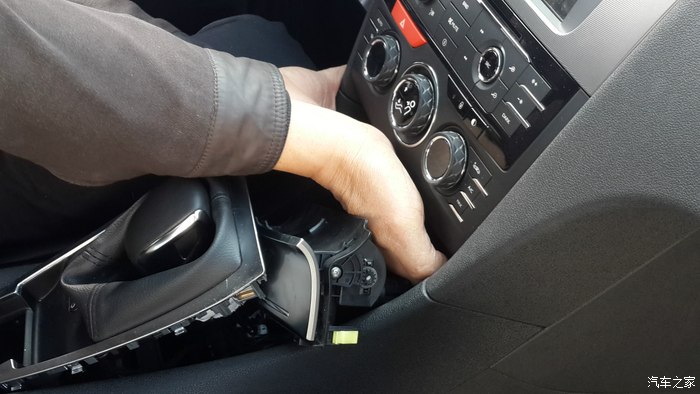

师傅动手拆掉原车影音导航一体机

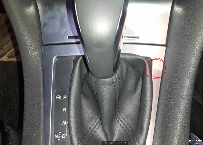

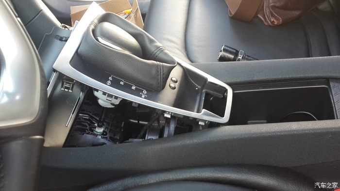

拆面板的时候要小心下细点,我这个开始是老板亲自拆,老板有点毛糙,结果把我的变速杆下面的盖板扳了一个裂口,心疼啊.....

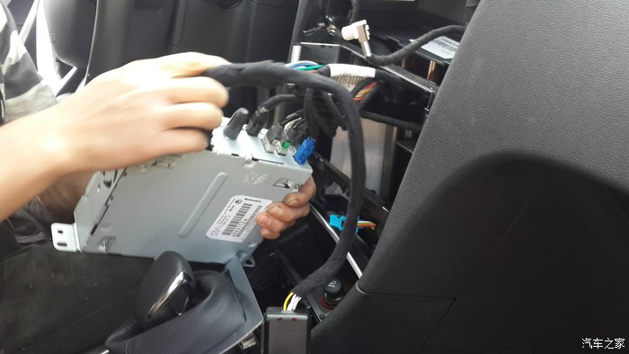

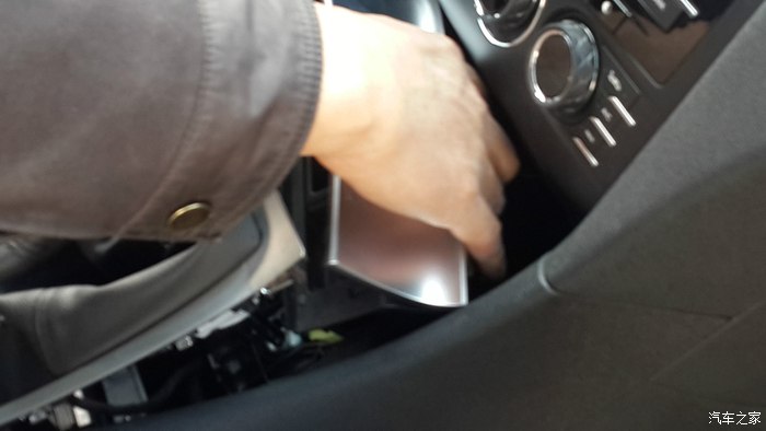

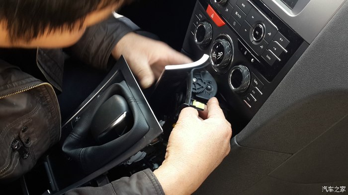

取出原车一体机,拔掉接口,把买的导航模块接口插上,然后再插上原车一体机的接口,相当于水管的三通,实际就是并联一个导航模块在原车的一体机上面。

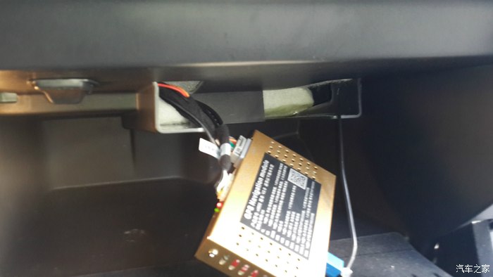

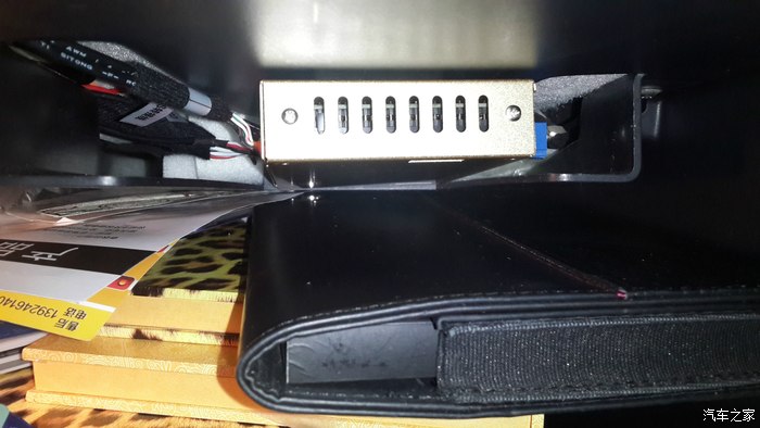

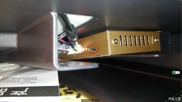

导航模块用双面胶粘住,固定在副驾手套箱顶部的说明书滑槽里面。
内存卡插槽要朝着外面,方便取卡

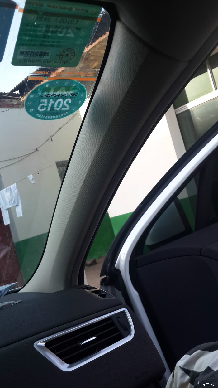

将导航天线埋在A柱里面。

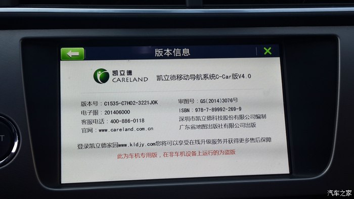

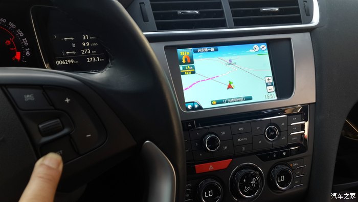

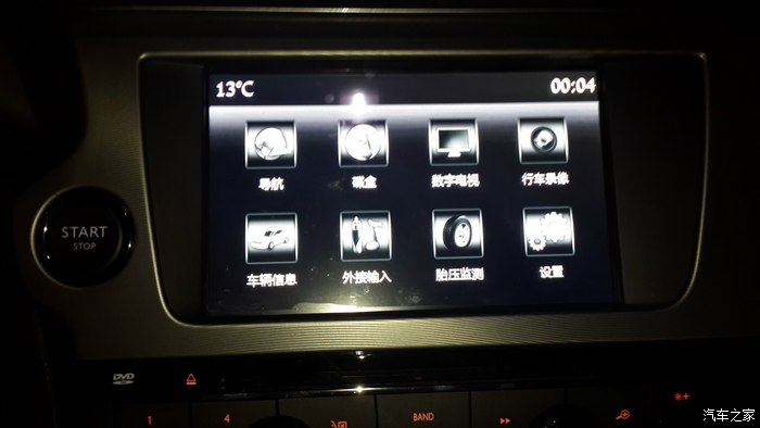

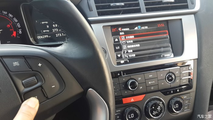

点火,开启一体机,进行测试:这是我们熟悉的原车界面

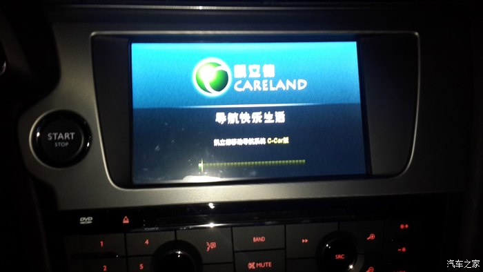

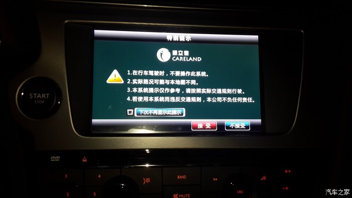

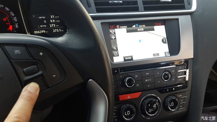

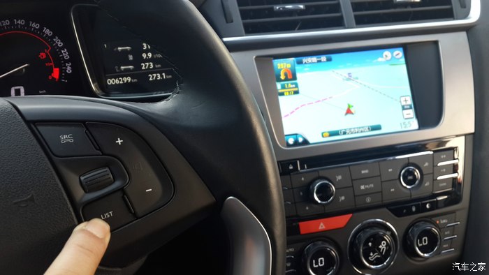

按住方向盘的“LIST”键三秒,就会自动切换到新安装的导航模块所集成的凯立德导航界面:

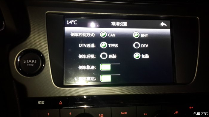

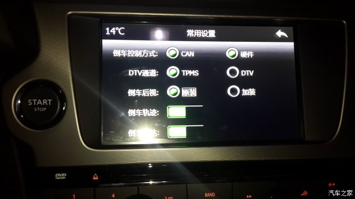

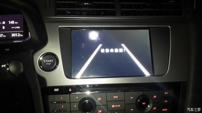

挂倒挡时,突然出现一个问题:屏幕倒车图像没了,显示“设备未连接”,顿时傻眼了

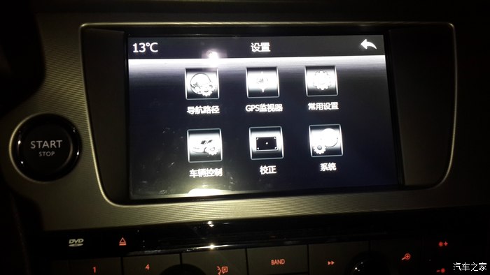

赶忙打电话给卖家,卖家提示,修改下导航模块里面的设置就是了:依然是按住方向盘的“LIST”键三秒,切换到凯立德的界面,点击“设置”
选择车辆控制
将倒车后视的选项,由“加装”改回“原厂”即可(当然,你如果本身就是加装的,模块默认设置的就是“加装”,就不会提示设备未连接,也就不用修改设置了)
倒车影像恢复正常,大功告成。再次启动凯立德。

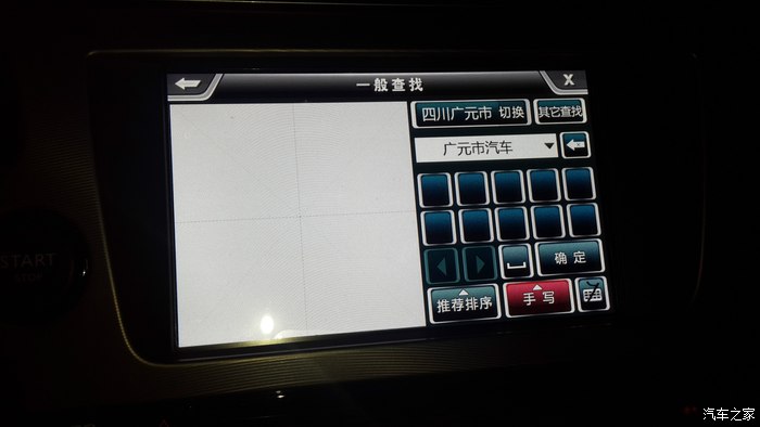

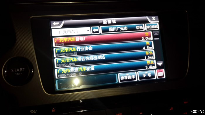

输入地址(支持手写、快拼、笔划、数字):
选择你要去的地方

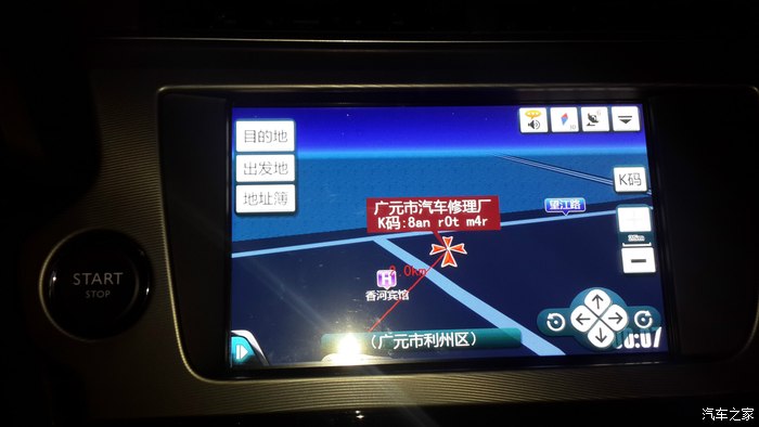

选择作为目的地、出发地或者加入地址簿

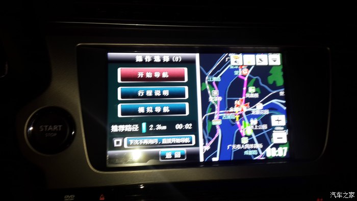

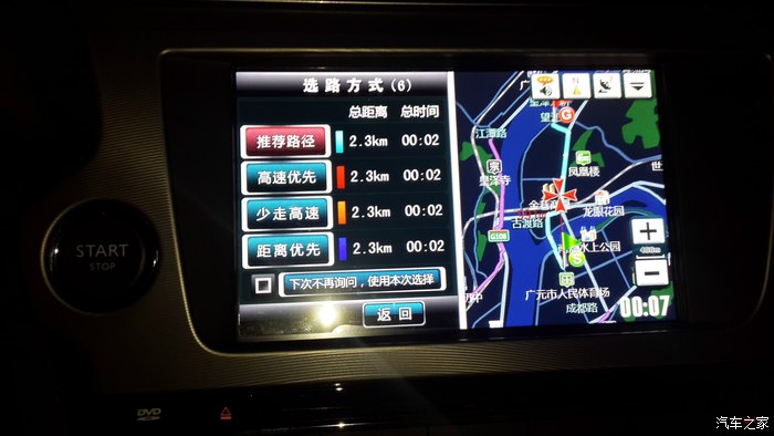

选择导航方式

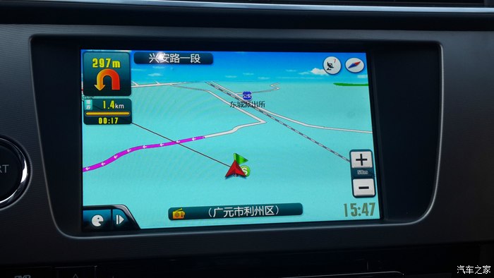

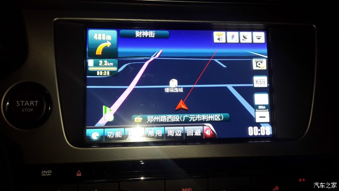

开始导航
现在,开始你轻松愉快的旅程吧
经过上路实测,该模块确实能完美匹配原车,不影响原车任何功能,导航搜星迅速、定位准确、数据库更丰富详实、操作简单,而且今后自己可以随便升级或者更换凯立德之外的其它图资,真爽啊!!!
