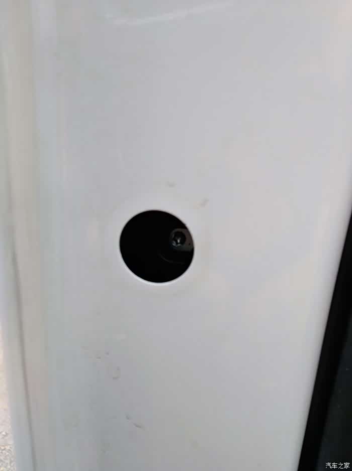

车门上在锁芯的相应位置上,有个橡胶配件堵着的孔,打开这个孔就能看到固定锁芯的镙丝,这个信息是论坛上的车友告诉我的,在此表示感谢。

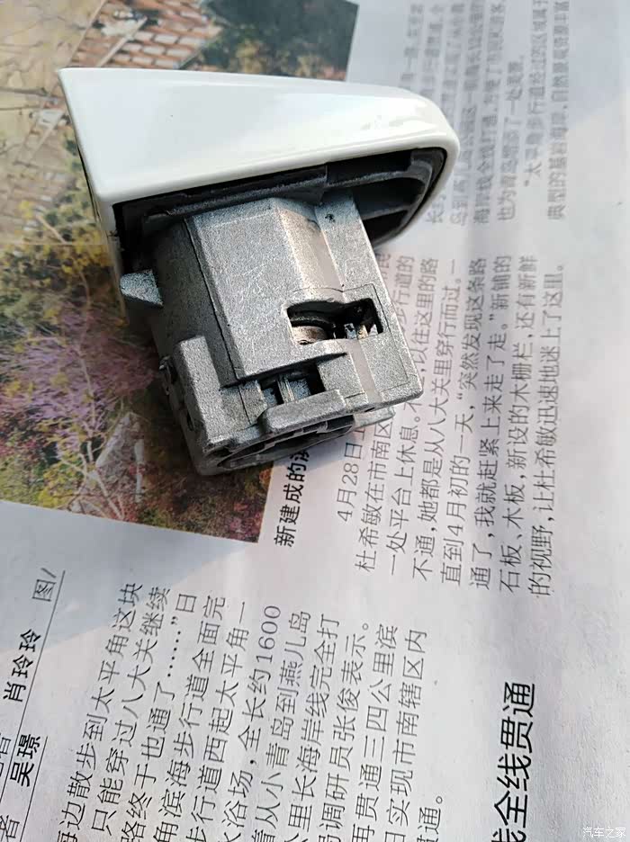

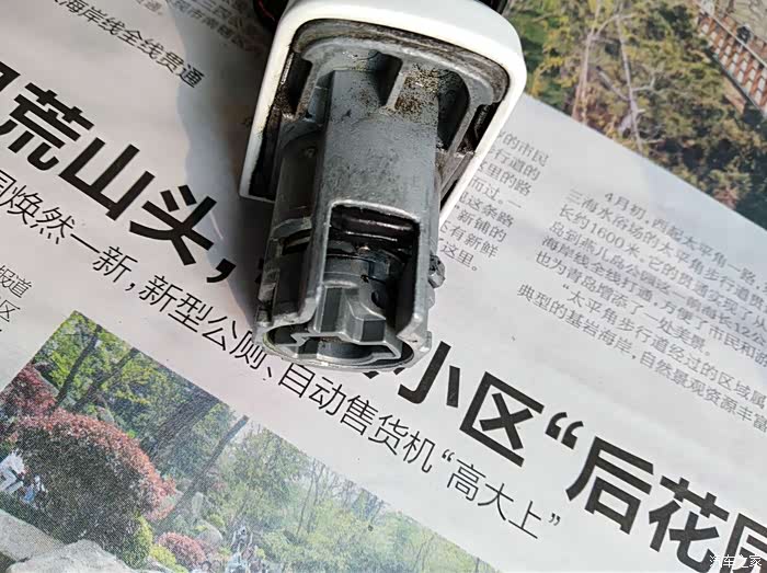

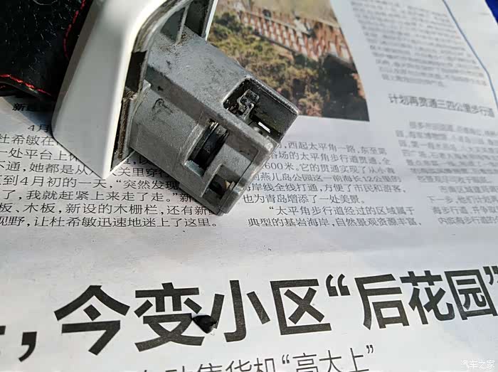

没有切割前的黑色橡胶。

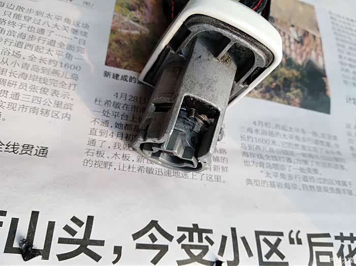

黑色的橡胶突起,顶住了锁芯活动部件,这个活动部件进入的槽,加工精度相当的高,轻轻的一个外力,就会让它无法进入这个槽,解决的方案就是将这个橡胶的突起部位去掉,也就等于去掉了顶起锁芯活动部件的力。
没有切割前的黑色橡胶,我去年注过油,如果不注油的话,这个橡胶配件估计突起的还不会如此的高。所以同时期的君越车主,千万别给锁芯注油。

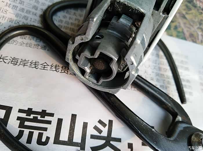

准备用的刀具,但最管用的还是锋利的剪刀,最后我是用剪刀结束的作业。

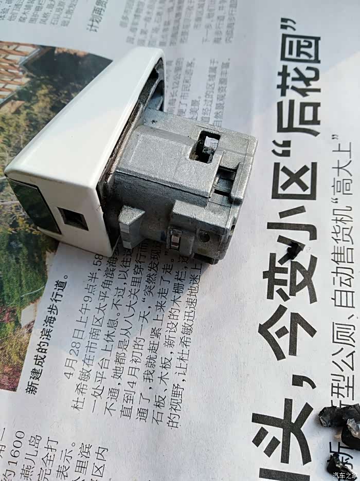

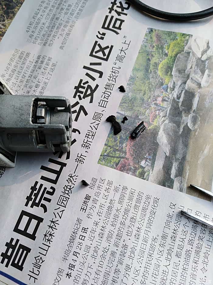

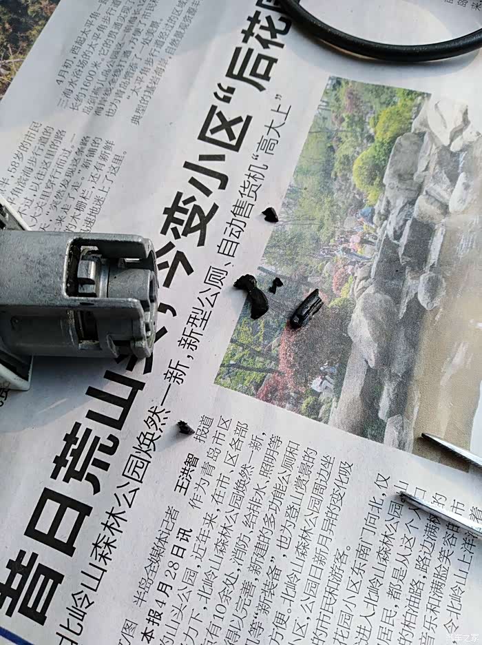

割下来(剪下来)的橡胶
割下来的橡胶。

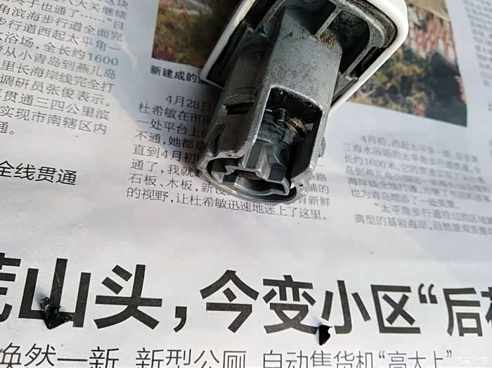

割除突出橡胶后,锁芯转动的很顺利。
将橡胶割去后的锁芯,转动很轻松。

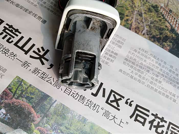

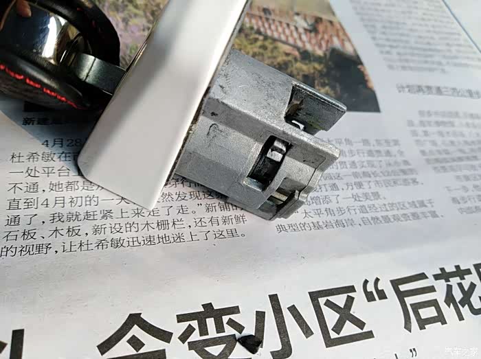

锁芯在车钥匙没有转动时的状态。
从这个角度看。
这个槽就是锁芯转动时应该进入的槽,橡胶一顶进不来了。
从这个角度看一下锁芯应该进入的槽
车钥匙刚开始,转动时锁芯刚进入槽时的状态。
车钥匙刚开始转动,锁芯进入槽一半时的状态。

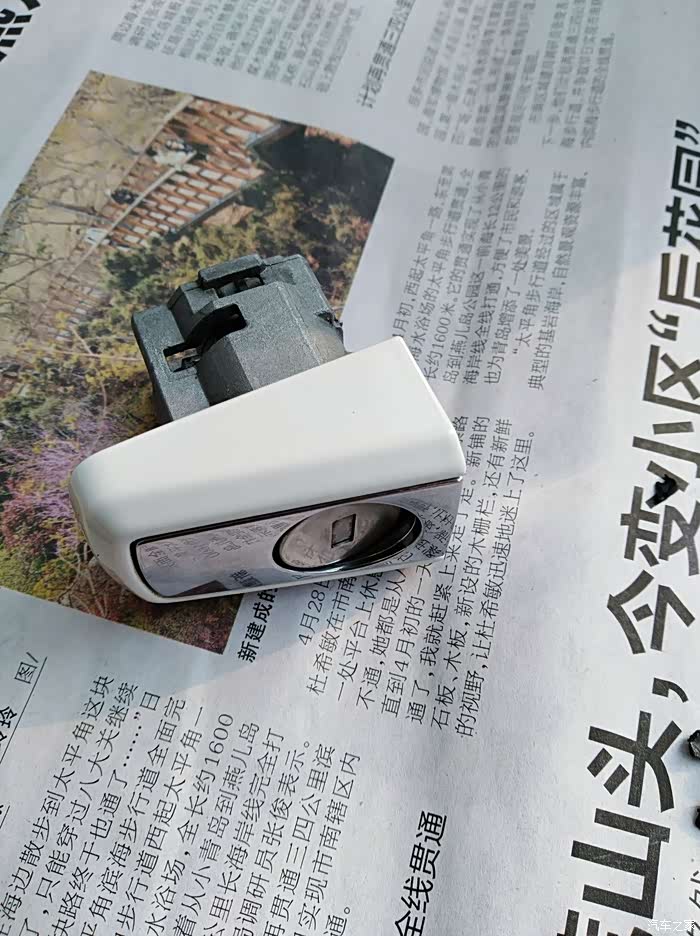

修复好的锁芯,还没有进行清洁,
