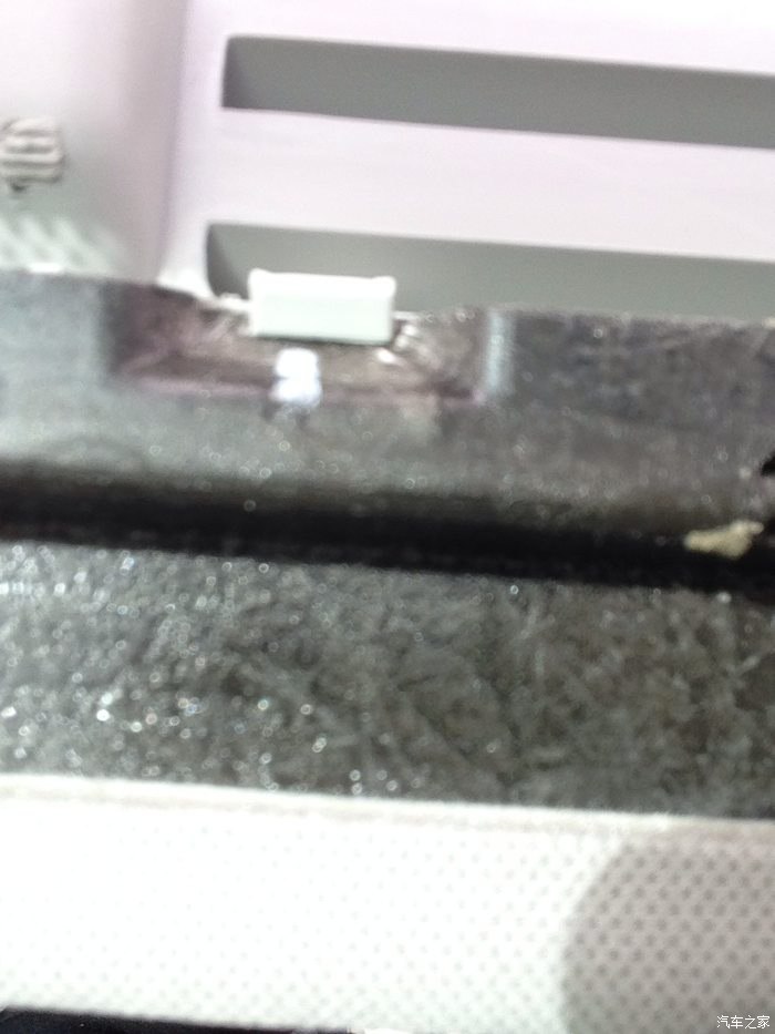

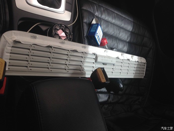

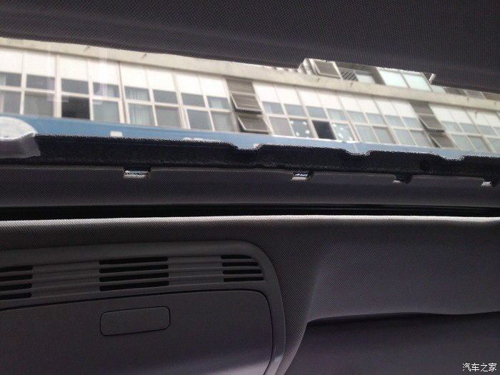

在路面比较糙的地段行驶,天窗附近总是吱吱的响,声音虽然不大,但听着非常烦心,我对这种声音也太敏感了,实在受不了,气急了就使劲拍两下,不过还好,确定是天窗拉板发出的声音,原因是发出异响时手按住拉板的地方,某个位置,异响没了,这下就好多了,非常高兴,就怕不知道是哪里响,因为是我对于内饰除了手扶箱没拆过,其他地方都会拆,动手能力极强,以前的异响都找到了,而且全部解决,算是眼里不容沙子把,于是从淘宝找天窗拉板,看构造,找图片,看到有卖拉板上的百叶件,这下就踏实了,能拆,就是不好下手,拆掉天窗玻璃好弄,可是没必要,想办法,找卡子的地方,就能拆掉,就把天窗升高,用手机拍照,找拉板上的卡子,还真有,就用手机找到一个卡子,松一个,一共好几个都在一侧,另一侧没有,很好拆,一拔就下来了,下面上图看看,大家就明白了,论坛里有很多人赛东西,其实不怎么样,也影响外观,下面我得办法,就是拆掉,边缘用橡皮膏贴上,就可以阻碍和百叶卡扣接触的地方发出声音,为什么发出声音,因为接触地方的材质属于硬还还脆的压缩板,手一摸都响,,然后把接触的地方贴上就ok了,安装回去没问题,下面上图了

1这是手机照的盖板卡子
2拆掉百叶后的拉板

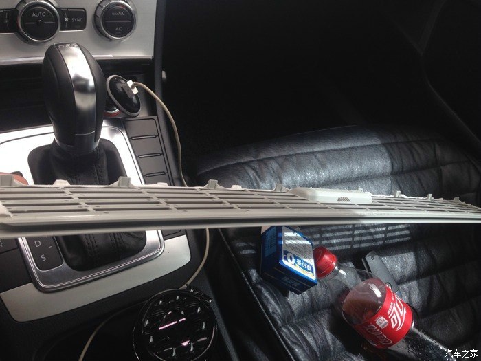

3先把拉板发出声音的地方用橡皮膏包裹

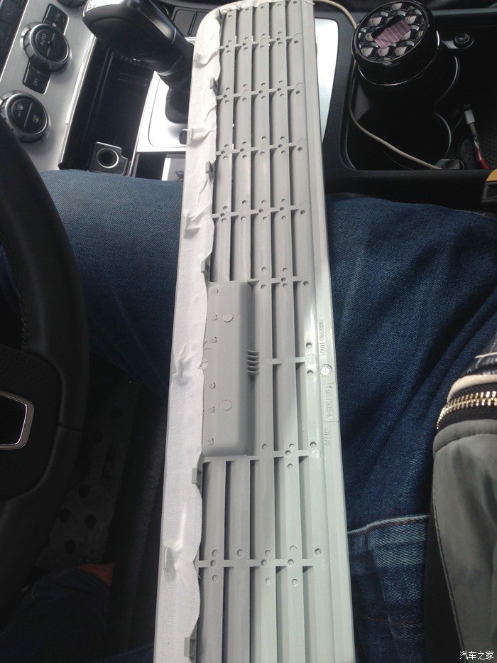

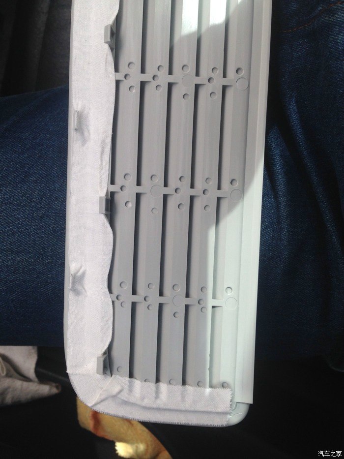

4把百叶接触拉板的地方贴上橡皮膏
百叶后部就是个插入式的槽,这个不用贴
最后安装上OK,异响不复存在!!!!!!
