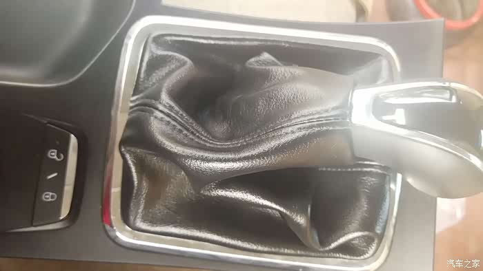

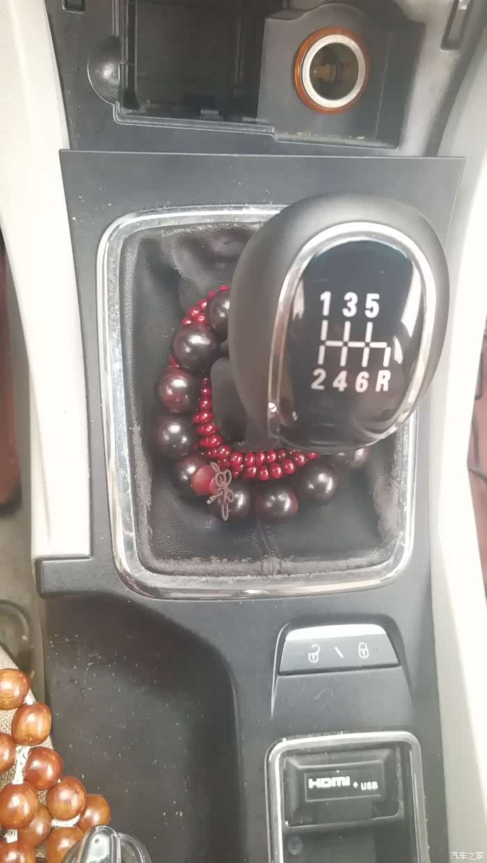

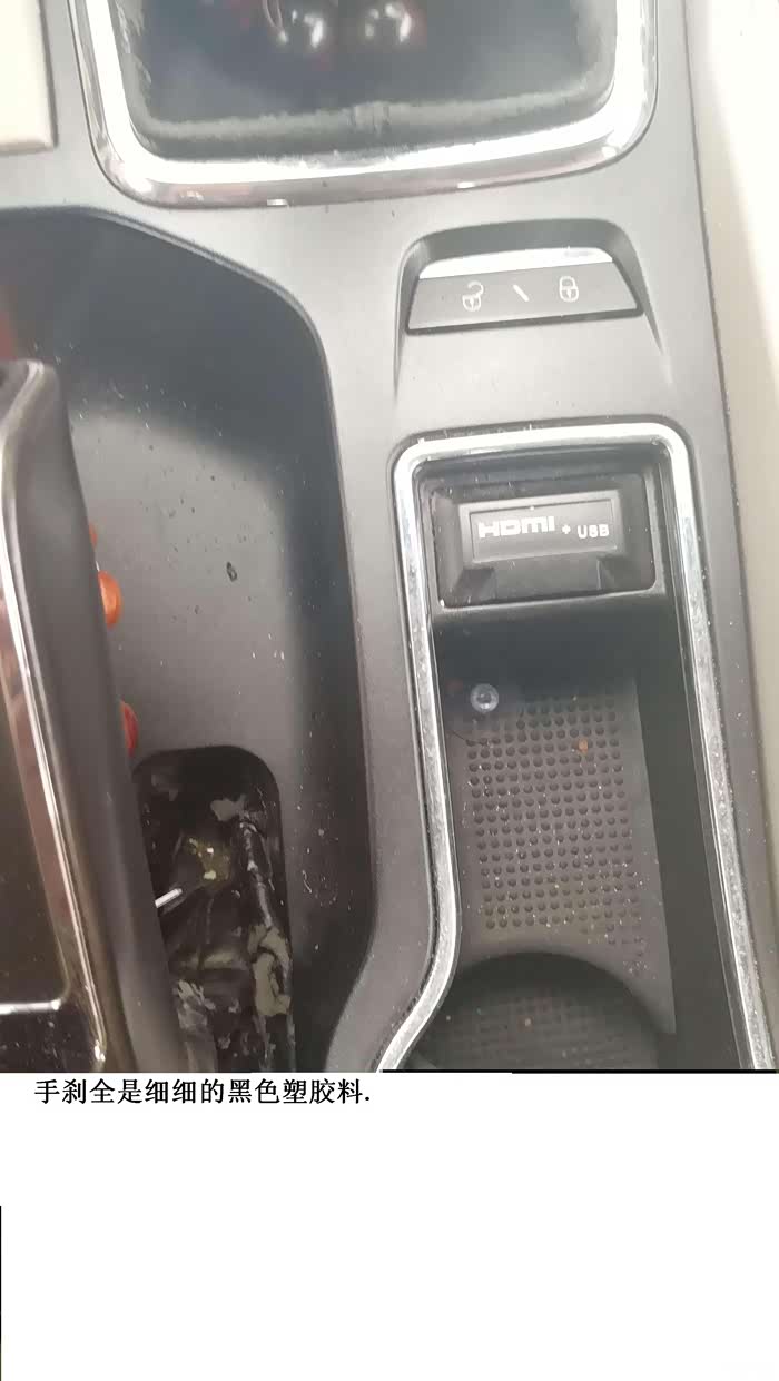

使用了几年,全成了脱皮的.而且到处是灰尘.

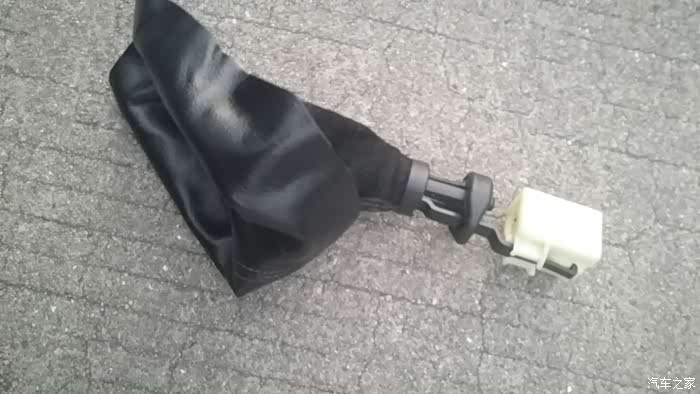

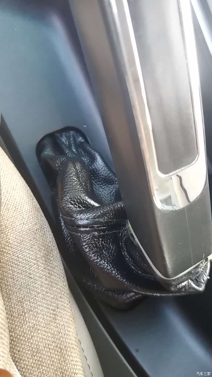

不能目堵的手刹防尘套.以前用一个冰蚕丝包着.

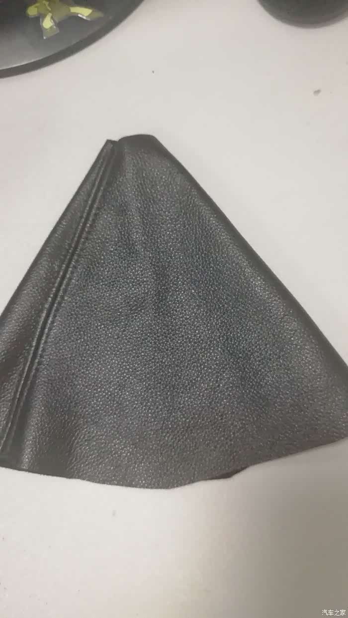

购买的档位防尘套,手刹防尘套,有点类似.

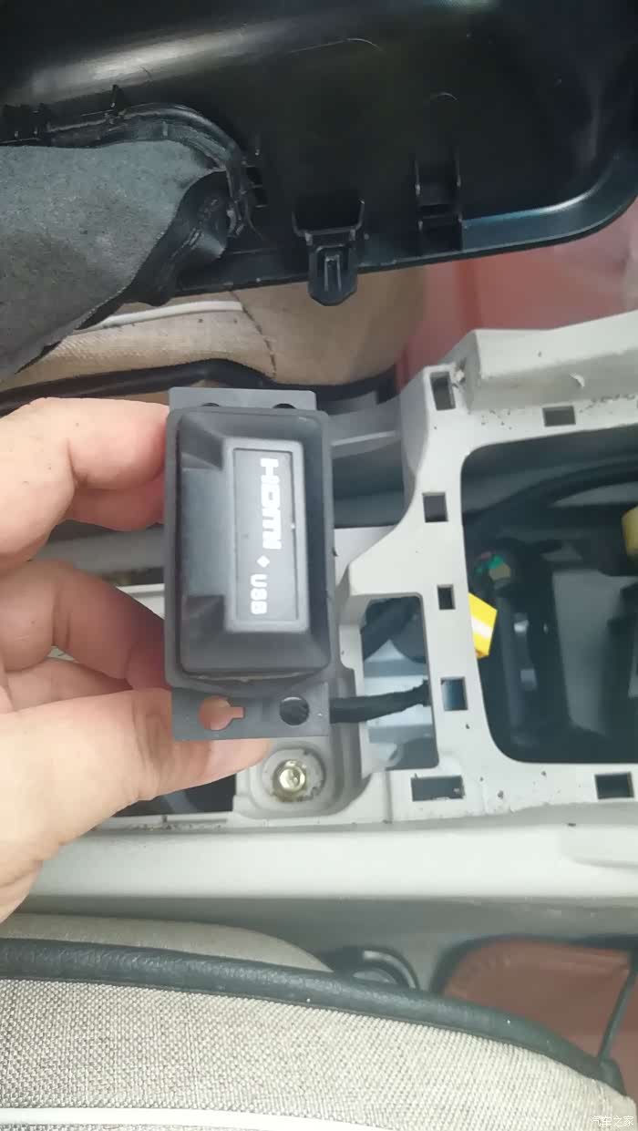

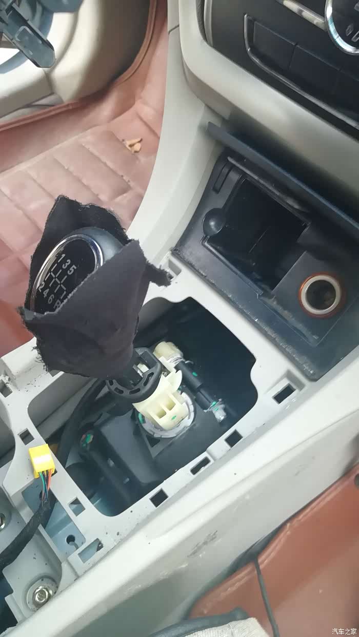

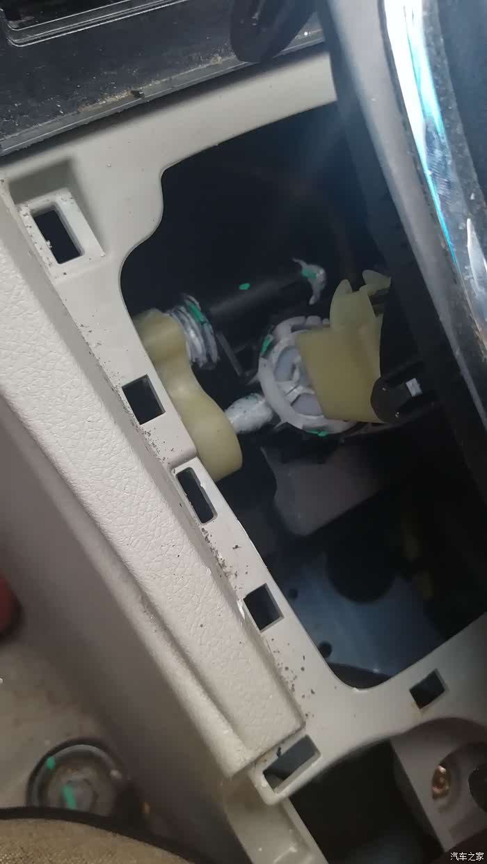

拆下来的面罩,拆的时候一定要小心.先将中央扶手箱的上盖打开,再将手刹尽量向上.用一个扁平的撬棒将靠近点烟头部分的拆开,再在整个面罩的四边慢慢往上撬.撬一下,可以放一个扁的东西.最后从档位的固定柱往后开启面罩.可以适当用力往上拨面罩,面罩开启后,可以看到在档位哪边有不少柱扣,后面手刹处也有不少柱扣,有两个连接的线和端子,一个是解锁的端子,从侧面可以直接拆下来,另外一个HDMI/USB的有两个十字螺丝固定,需要短一点的螺丝工具拆.
清晰可见的扣位,扣住面罩.拆开时,就是需要从这些扣位处往上撬,买的塑料齿轮润滑油,往此处档位的塑料齿轮处添加.

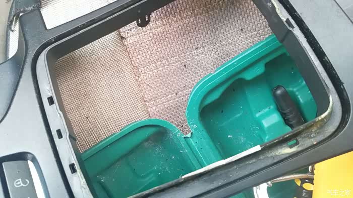

拆下来的面罩,手刹防尘套背面图.

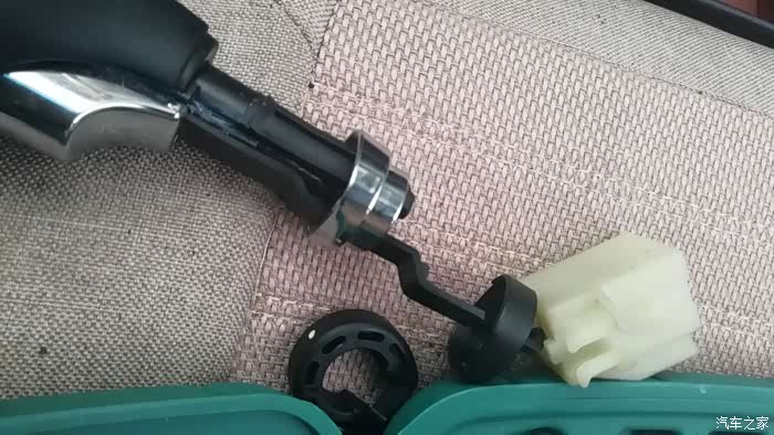

解锁线和端子,拆掉档位防尘套后的整体.防尘套,直接用小剪刀去掉.

拆下来面罩后,再拆开两个十字螺丝看到的HDMI/USB 套件.

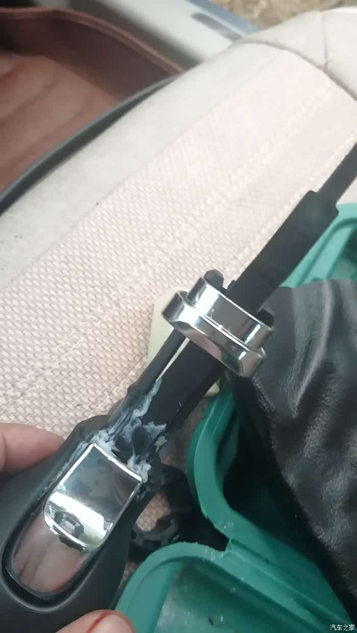

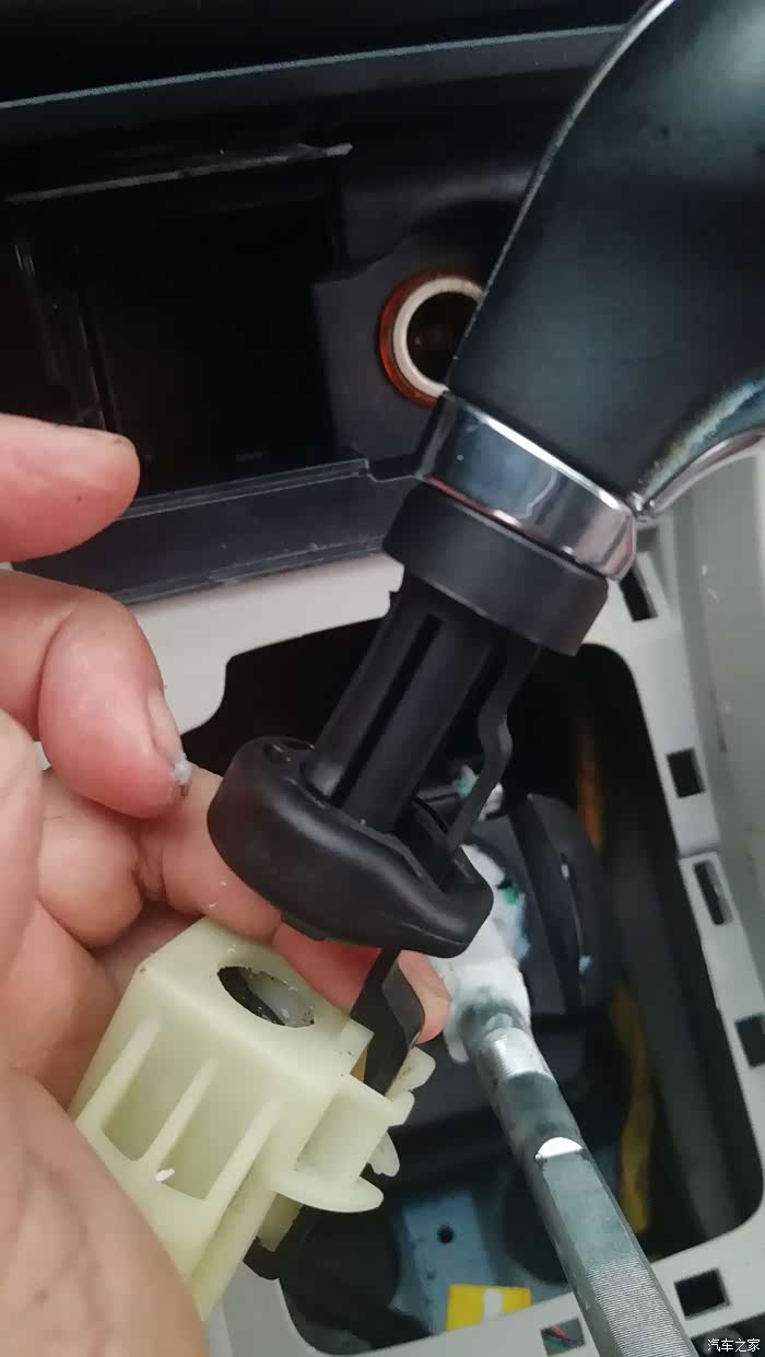

拆下来的档位柄.食指上面的黑色塑胶圈,只要按下底部两个有弹性的柱子(在黑色塑胶圈和白色塑胶圈之间),就可以从档位铁柱上面拆下来.

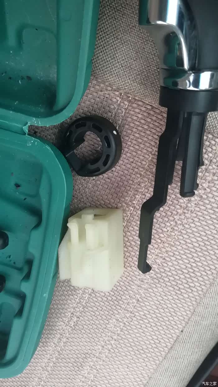

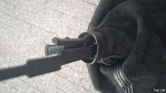

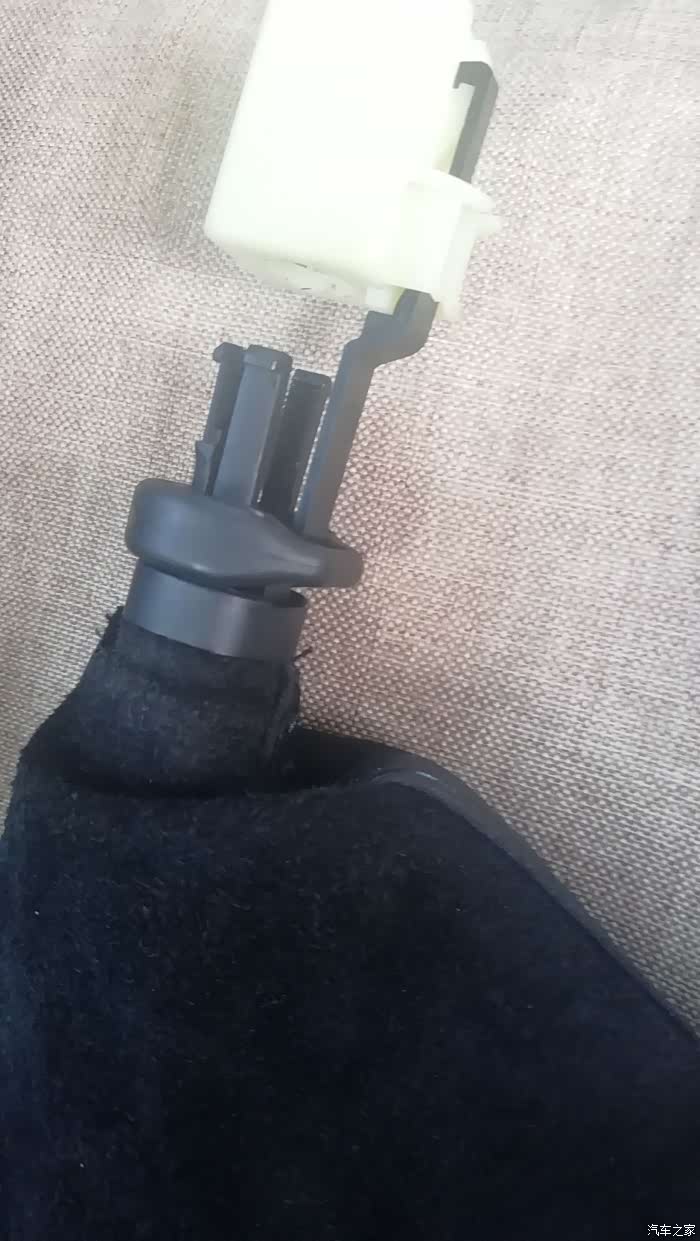

安装档位防尘套的反面.按下三个的有点柱子,就可以从档位的铁柱处松开档位.装防尘套时,要小心把黑色勾状柱从白色处下下来,这样才能安装防尘皮套.
小心分拆开的档位套.白色塑胶扣,黑色塑胶圈.先拆白色的,再拆黑色塑胶圈.
最后拆第二个塑胶圈和装饰圈.
此为装上真皮防尘套的部分.用力把防尘套往上套.
后倒车档位柄,两个装饰件.

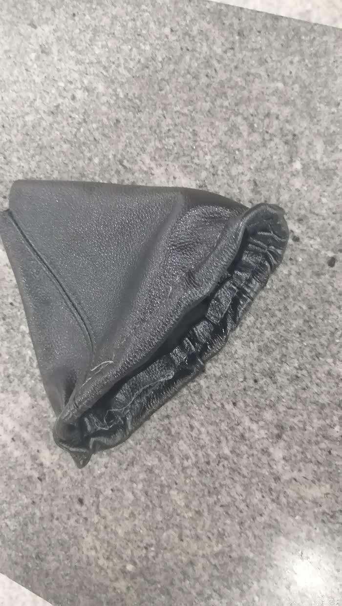

购买回的手刹防尘套,需要进行加工,因为固定防尘套的是一个椭圆形的铁丝,不好自已加工.我晚上在市场上的修鞋店加工的.花费人民币五元.样子不好看.没有办法,这个东西设计的时候.就是这样的.时间也急.

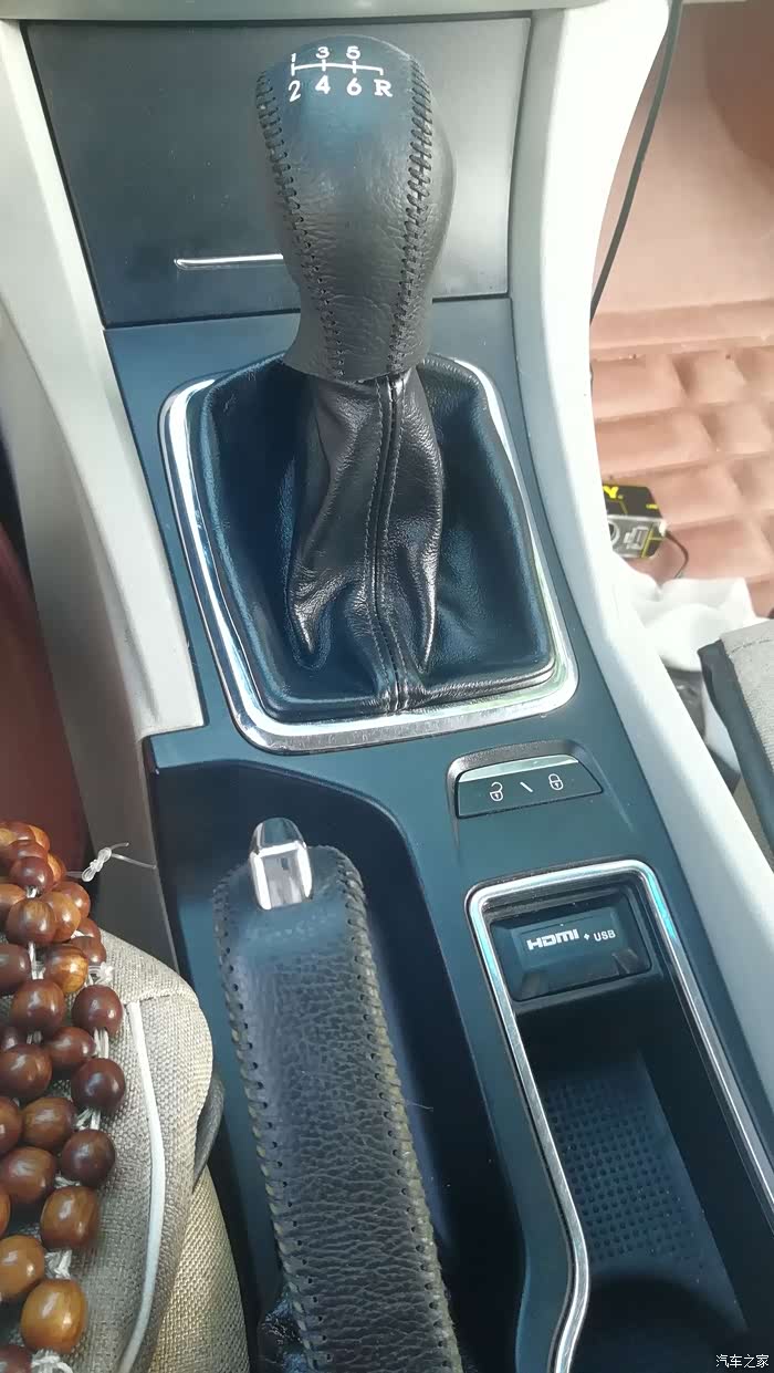

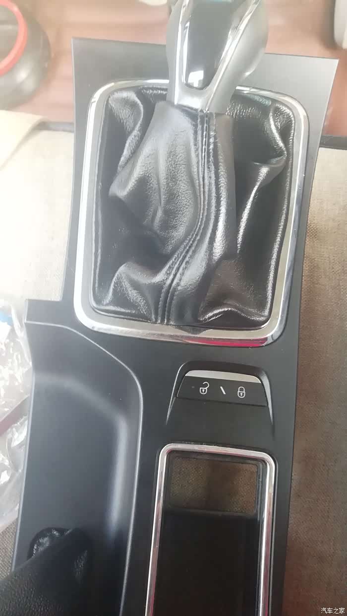

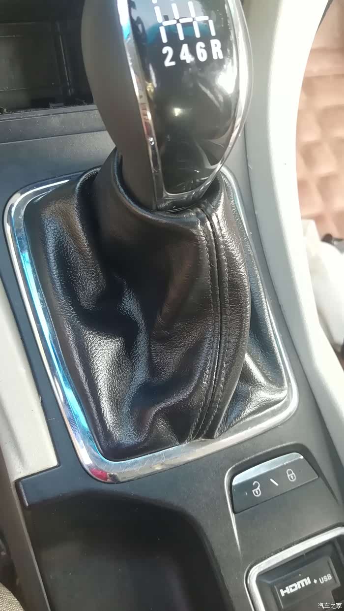

安装好的档位防尘套.闪闪发光.十分闪眼.
全部安装好的整体图.比以前的漂亮多了.臭美一下.台风真的来了.下午就到深圳.花了我两天四小时终于弄好.辛苦了.各位看客也辛苦了,有这款车的,如有类似问题,可以提问.至少我也是过来人了.
