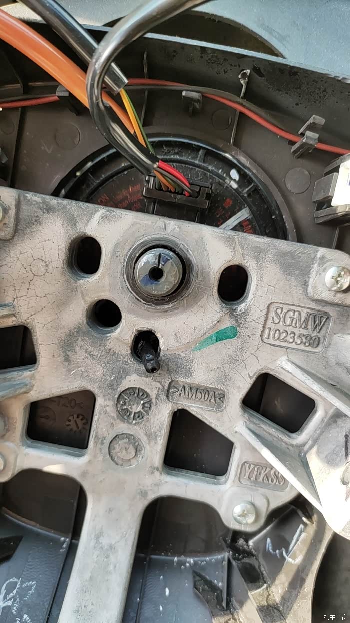

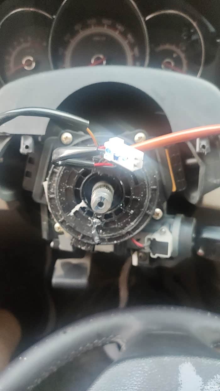

好了就发一下作业,2013款630换气囊游丝其实也不难,两边有螺丝的,用套筒就可以取下,然后取下气囊,注意小心点接头取下,然后就是一顿操作 中间的螺栓取下,开始方向盘还取不出来,还想用拉马的,不过工具也没有,其实就是没有用够力,最后补了能量,终于取下
