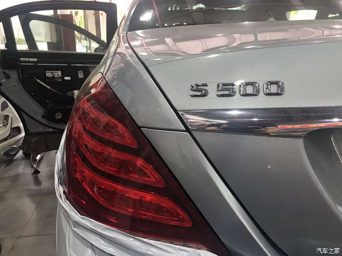

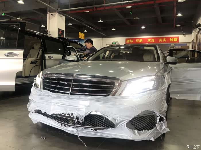

已进场,师傅们首先就帮把车外观保护了起来,很是细心,皮的颜色及其搭配是提前跟改装厂老板确认过了,车过来就开始动工。

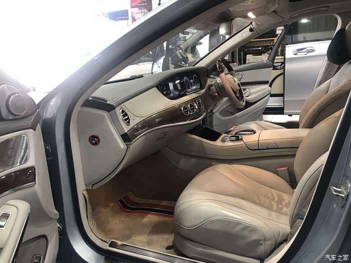

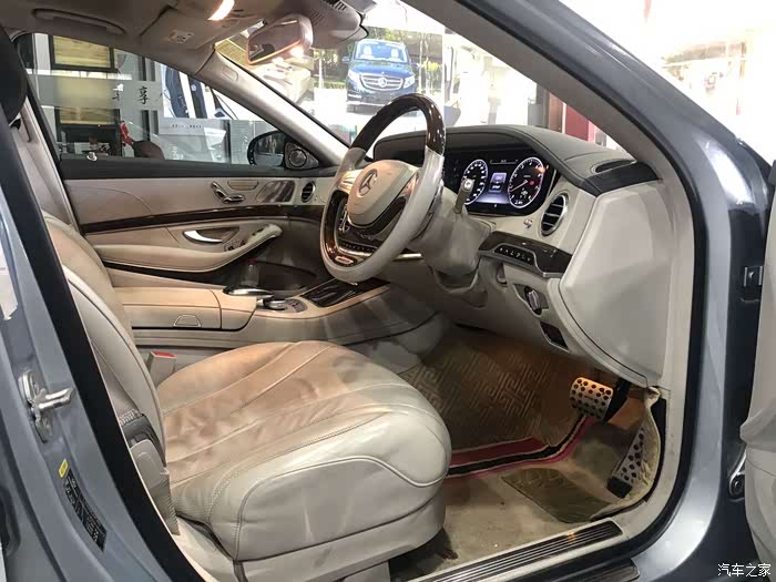

其实原车的颜色及其搭配也是很喜欢的,只是已经布满了岁月的痕迹

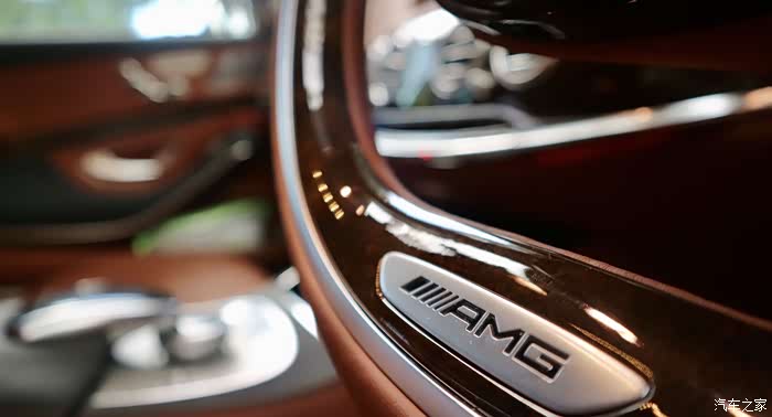

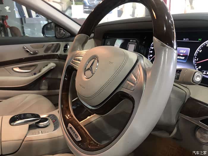

方向盘之前已经处理过一次呢,用没多久,两边角又开始老化咯

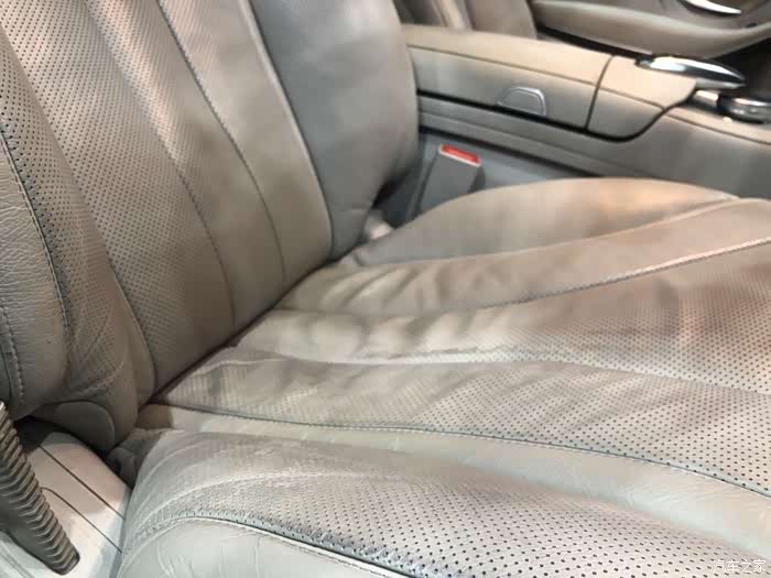

座椅又皱又黑了

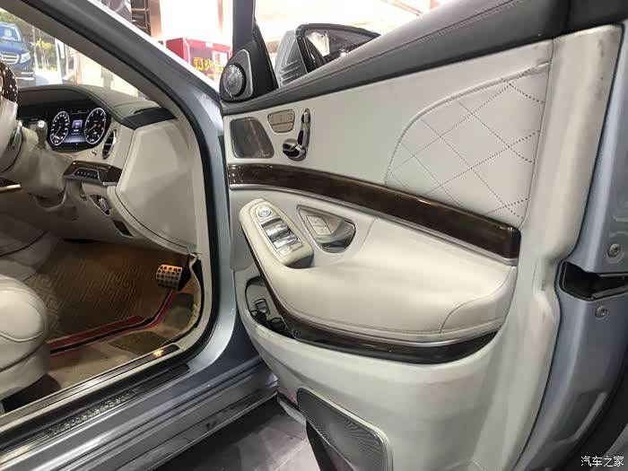

门板摩擦多的地方也开始掉皮了

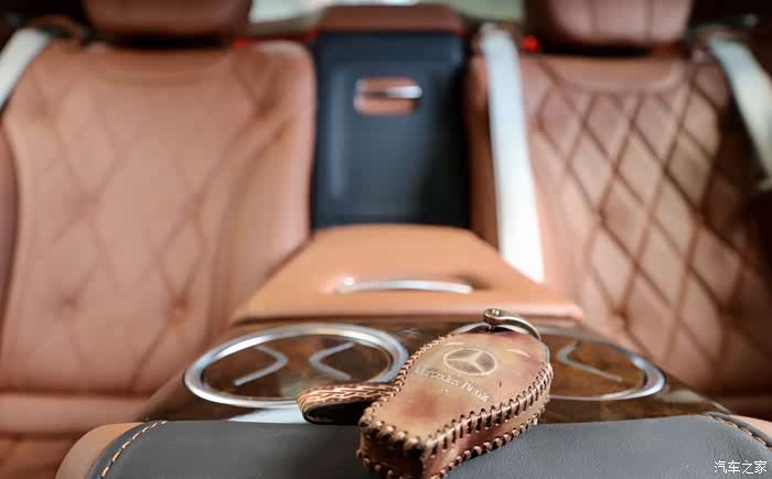

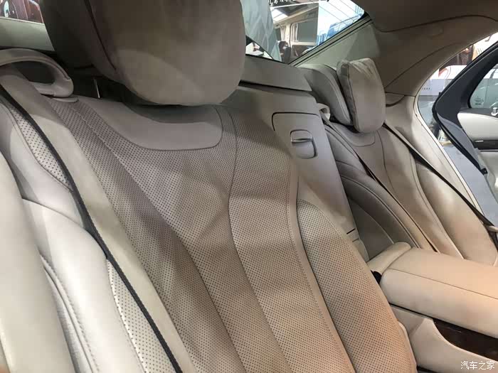

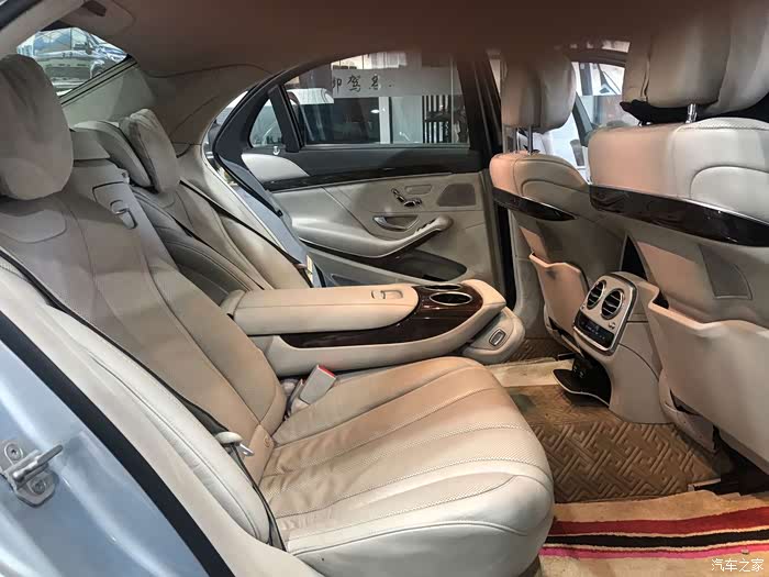

后排也是一个道理
开始发黑发黄,怎么清洗也没办法搞
记录下,原来的样子,很是期待蜕变后的样子

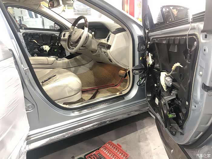

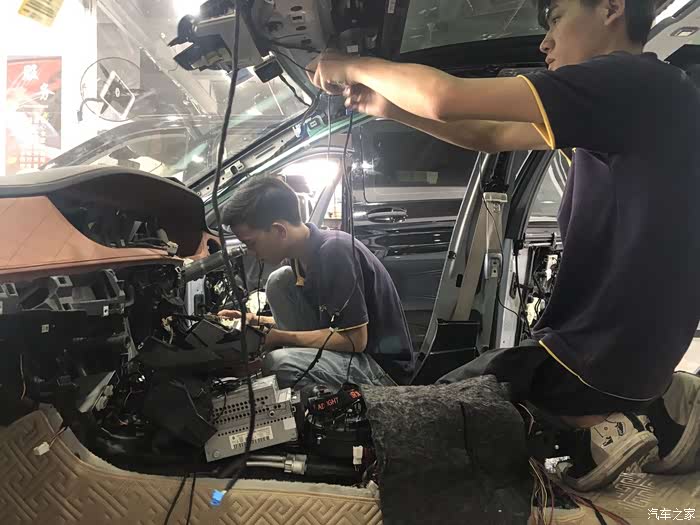

开拆开拆
师傅干活的样子很是认真,感觉够专业

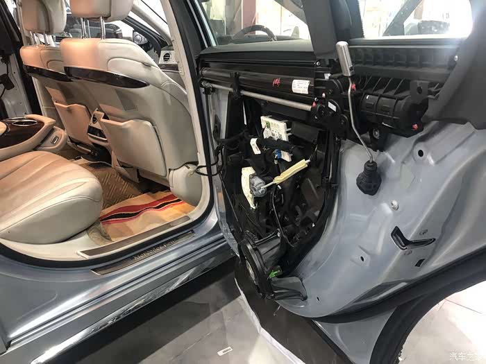

四个门板已经完全拆卸下来

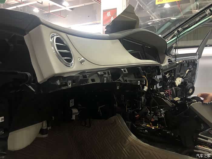

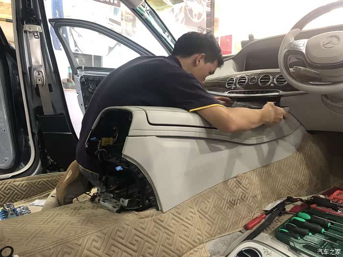

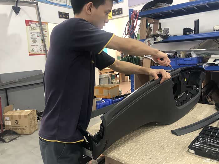

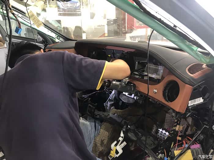

主副座椅已经被拆下,师傅在开始进攻,准备拿下仪表台
一环扣一环,认真研究,认真拆
不一会,仪表台下端已经马鞍已经成功被师傅拿下了,天色不早,启程回家。

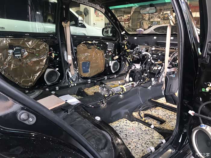

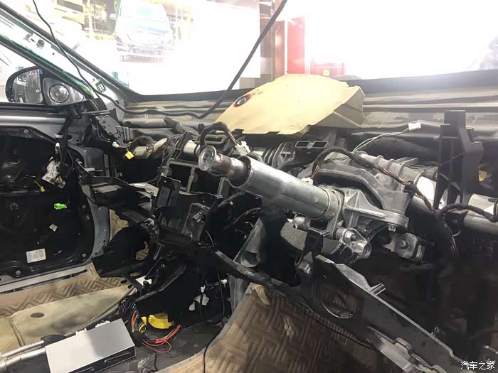

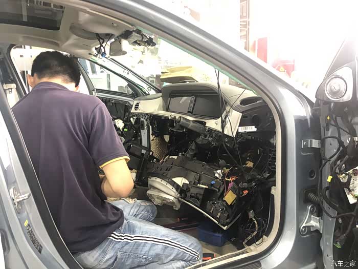

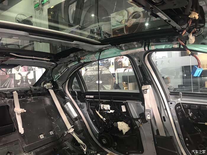

由于住得离改装厂近,所以我几乎每天都会正常“打卡”,哇;隔天下午过来,整个车就空空如也啦
这么空,都完全认不出了
感觉内部结构还都是很新的嘛,质量不错

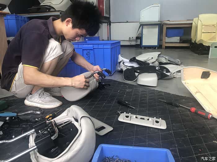

师傅已经在细心认真分解每一个板块了

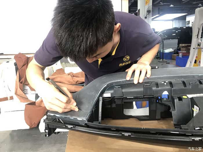

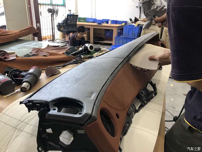

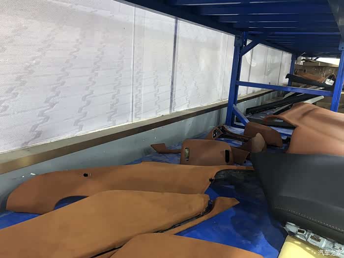

仪表台小零部件分解完,包覆的师傅开始动手了,首先把原车的皮全部处理打磨掉
然后进行开槽,其实很多人还不知道,开槽干嘛,其实是为了沉入缝接线,这样就整体平整化,这个很挑战师傅功底
改造厂这边专业性很强,每一个板块都由不同的师傅负责,这样很好的保证了每个项目都是由最为专业的师傅来完成,在开始分解座椅了

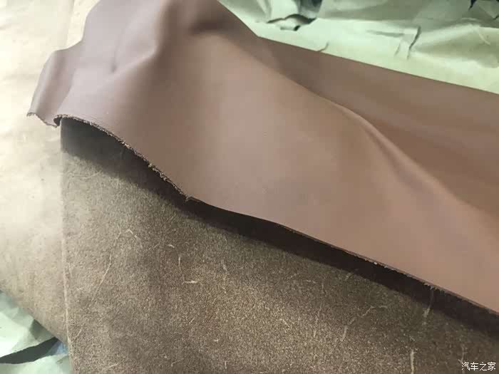

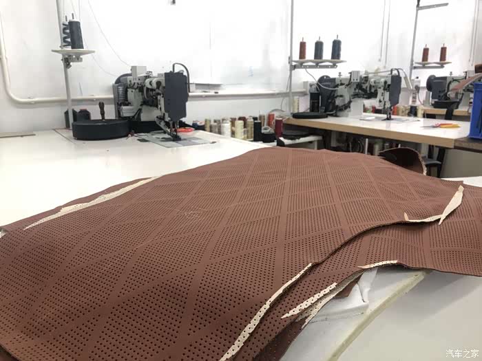

我选用的是顶级纳帕皮,已经到货

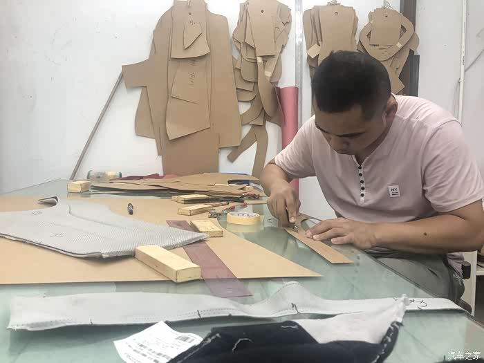

裁皮打版师傅也开始忙活起来了,这个也是很关键的一个环节,座椅要想做的漂亮,版型就必须高精准度

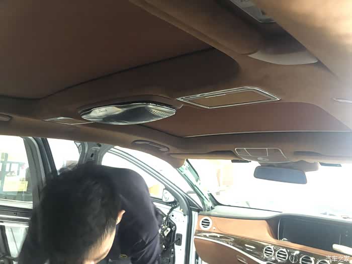

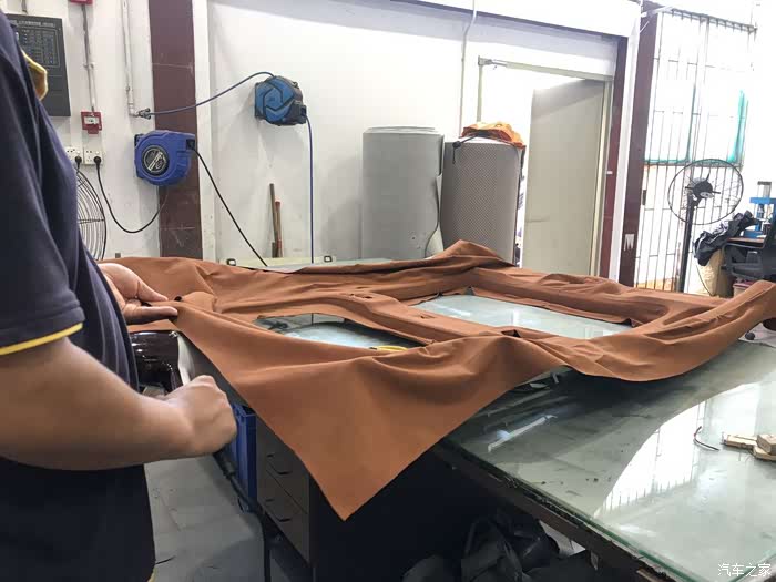

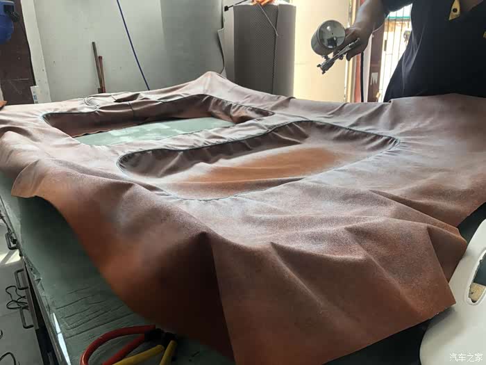

这应该是改装的第五天了,之前有几天没空,没过去看。顶棚已经在做包覆了,看到他们所用的胶水,我就放心了,喷的时候有点小味道,等差不都干了,就完全没味道了,确实是环保无味
等到胶水差不多都干了,然后再重新吹风加热,粘合,这样一来,粘合性就很到位了,其实之前我也是不知道的,现在变得也是很专业了

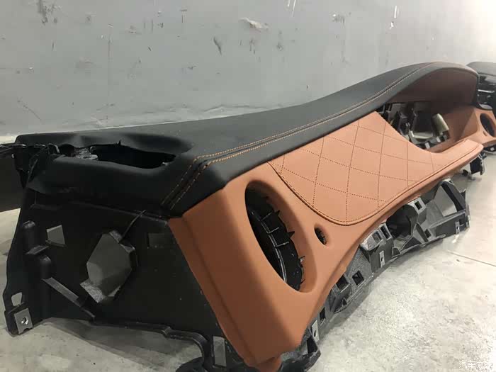

仪表台下半段已经搞定,效果不错

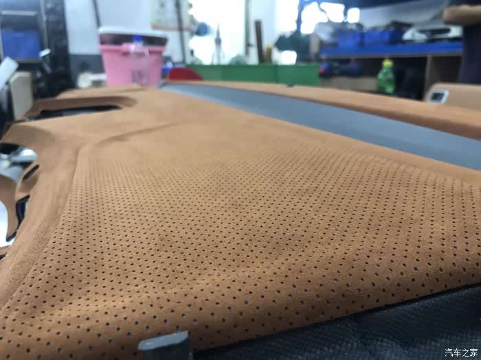

这个是在打孔,一针一孔
打完的效果不错,等缝纫师傅进行缝合
顶棚后部喇叭位打孔,有点质感

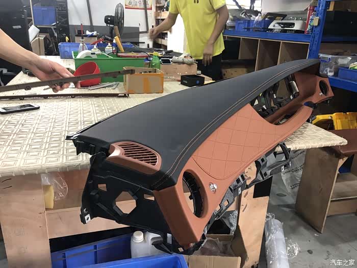

隔天再过来,仪表台已经包好了,但是感觉风口颜色不搭配
跟老板一说,马上就拆下来,准备重新处理

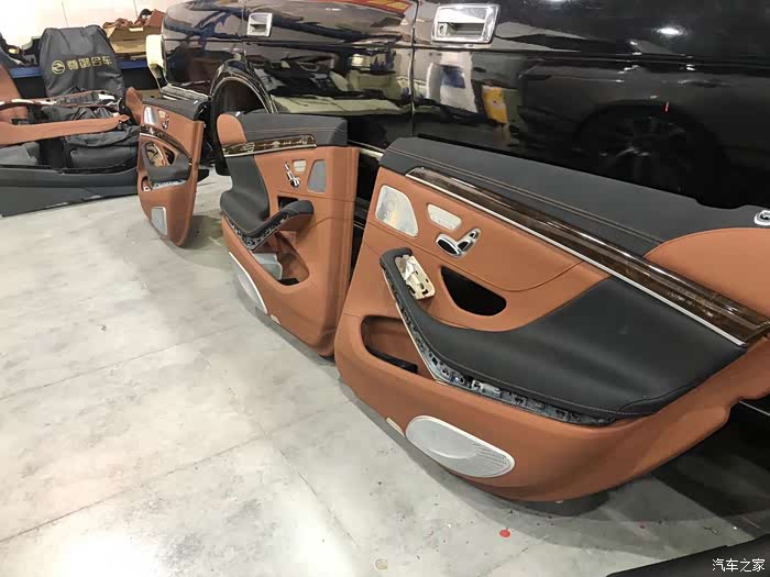

门板也全部搞定了,就等上传车了
其他小部件也包覆的七七八八了

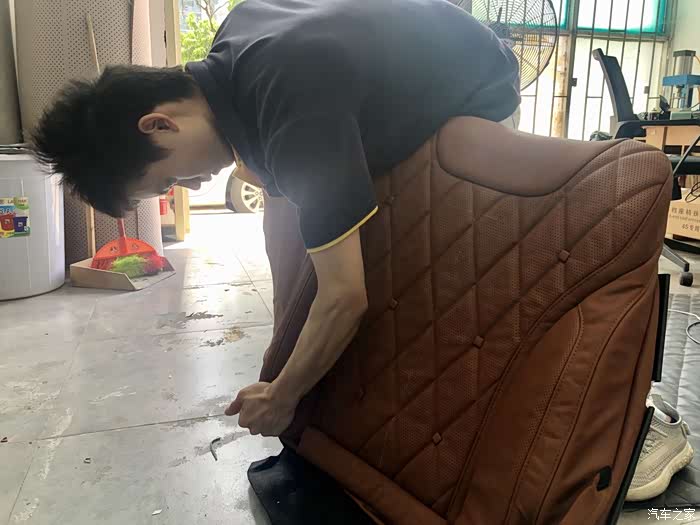

座椅也已经开始套皮了
怎么看着有点皱呢,马上问下师傅,师傅跟我说,因为这个是真皮,等到全部组装好,上车后,然后用热风枪吹一下,饱满平整性就出来了。受教了

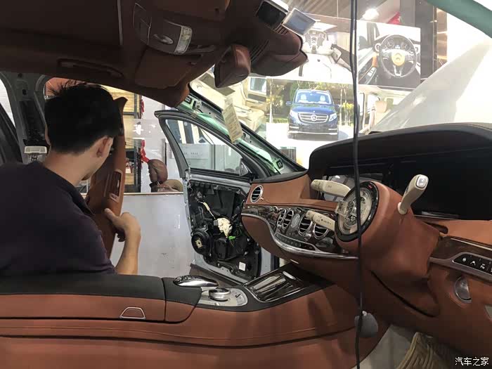

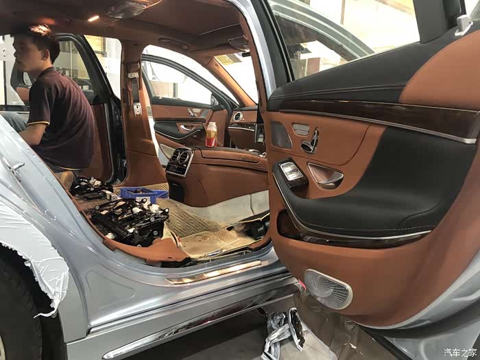

今天是第八天了,纯手工活,确实要点时间,已经在开始上车组装了。
认真的对好每一个孔位,卡好每一个卡扣
上好每一个螺丝
走好每一道线路,整理线路的是他们专业的电工,真是很细心
在准备装ABC柱了

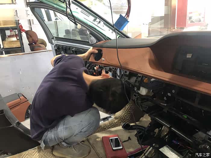

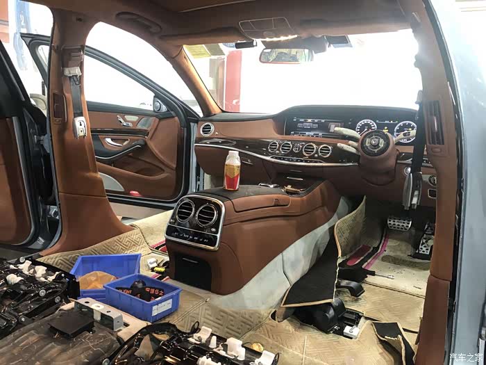

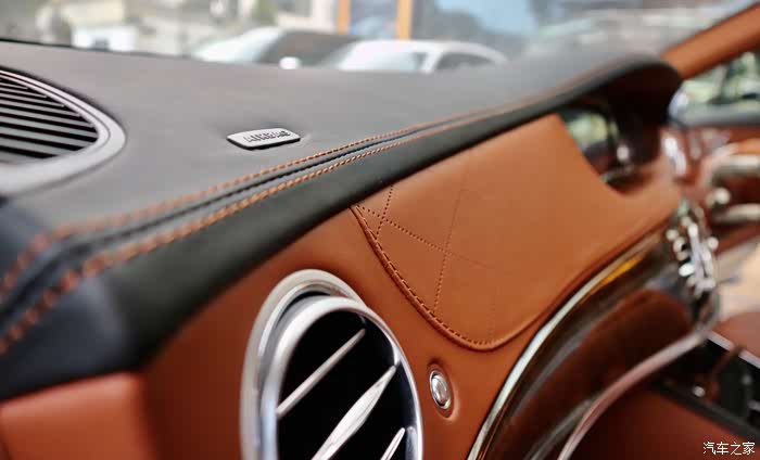

隔天早上来看,仪表台已经大功告成了,顶棚也已经上的差不多
这一天下来,已经开始成型了,门板也搞定了

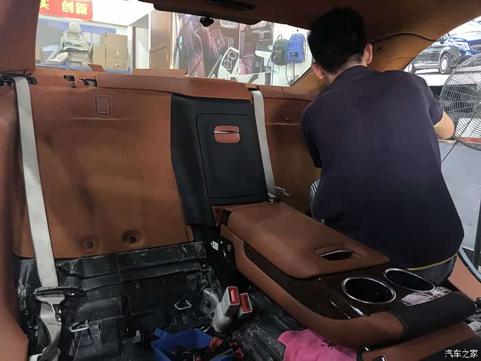

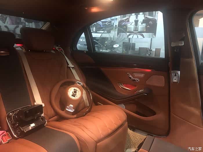

师傅在准备安装后排座椅了
先把这些小边板安装上
师傅加班加点,把座椅给安排上了

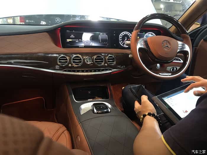

第十天,已经全面完工,车间技术总监在用电脑进行消故障码,因为拆了座椅,正常来说都得消气囊码的,这个我还是略懂一二的

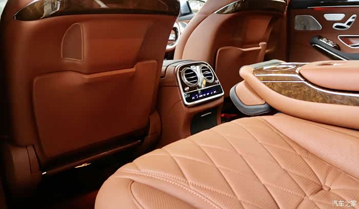

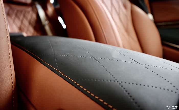

哇,整体效果出来啦,确实很满意,改装厂帮把车也洗了一遍,然后给我安排拍了点照片,说留个纪念
这效果确实可以吧
继续欣赏
继续欣赏
这打孔点缀,不错
这做工还是很精致的
我最喜欢这张图片,很有意境

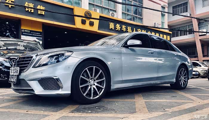

整整十天,完美落幕,这车子外观,还是很霸气的嘛
