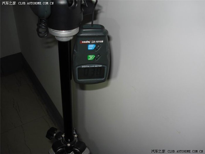

测试工具 照度计 虽然这个照度计不是很专业极的产品 但好歹有个数值出来 总比用肉眼来测要强吧

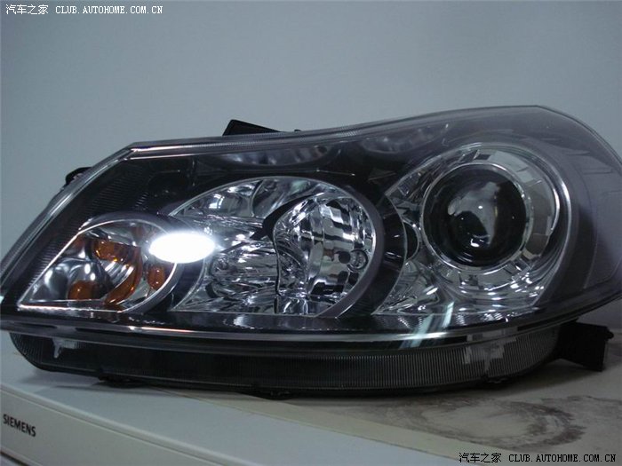

新款原厂大灯总成

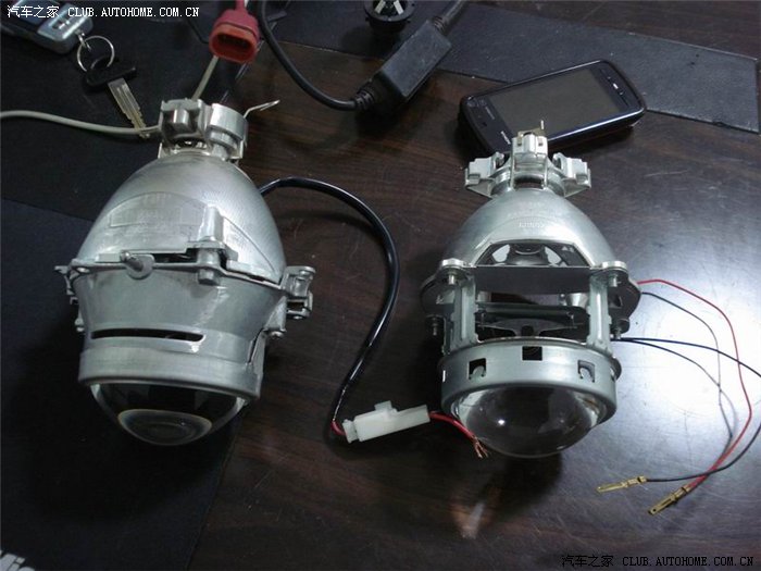

G35双光透镜和RX350-2双光透镜

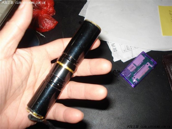

非主流 MCE四核小直手电

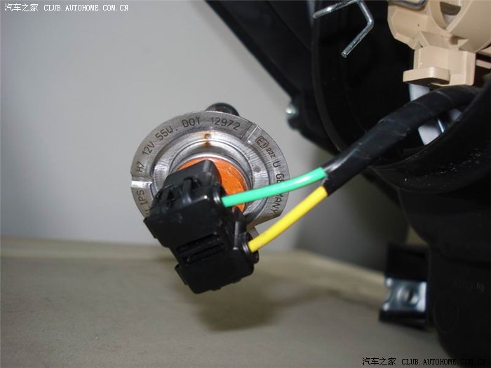

新款大灯里原厂配的飞利蒲H7卤素灯泡

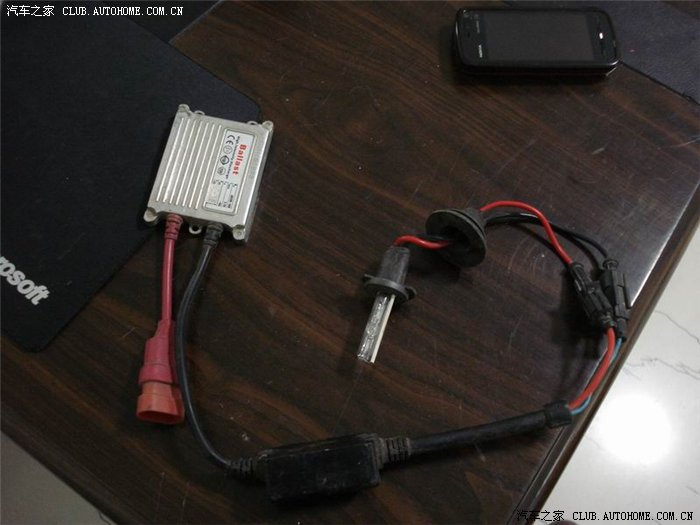

大家最关心的原厂灯换氙气 国产超薄安定和6000K的H7氙气灯泡

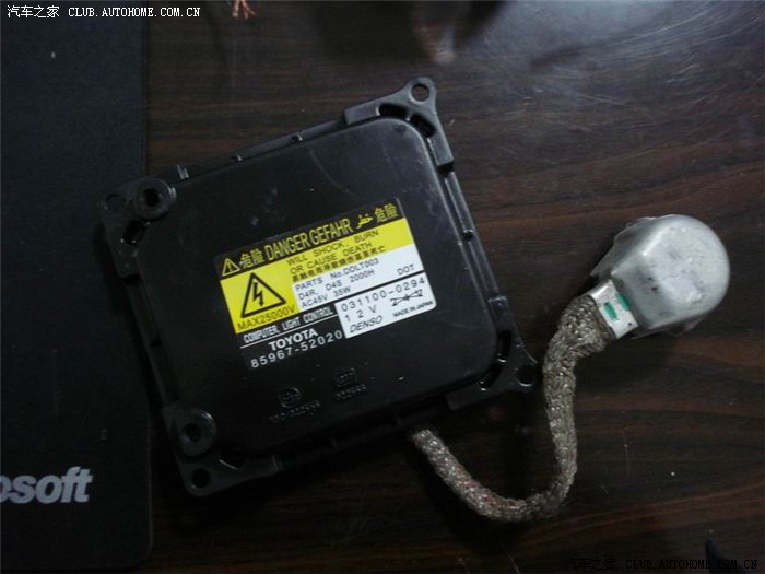

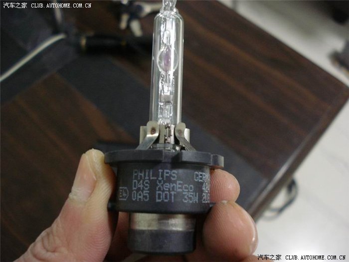

G35和RX350-2用的 电装D4安定器和飞利蒲D4S灯泡

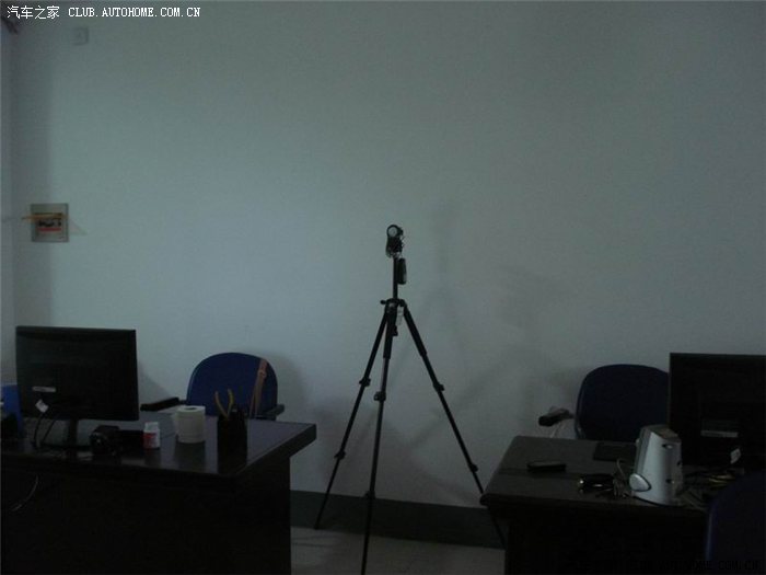

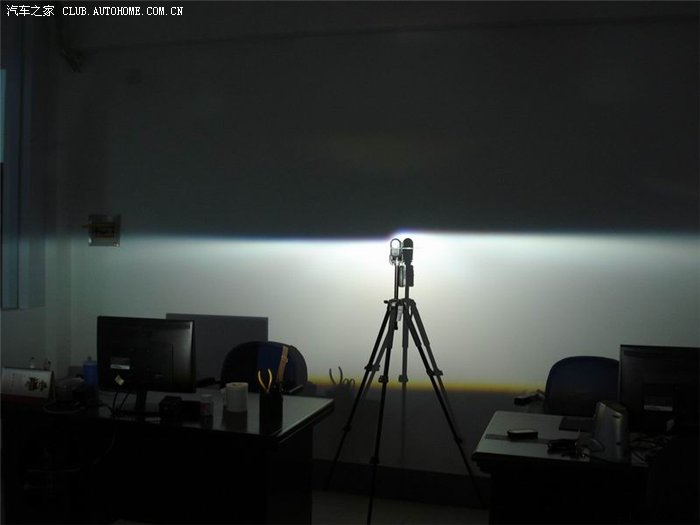

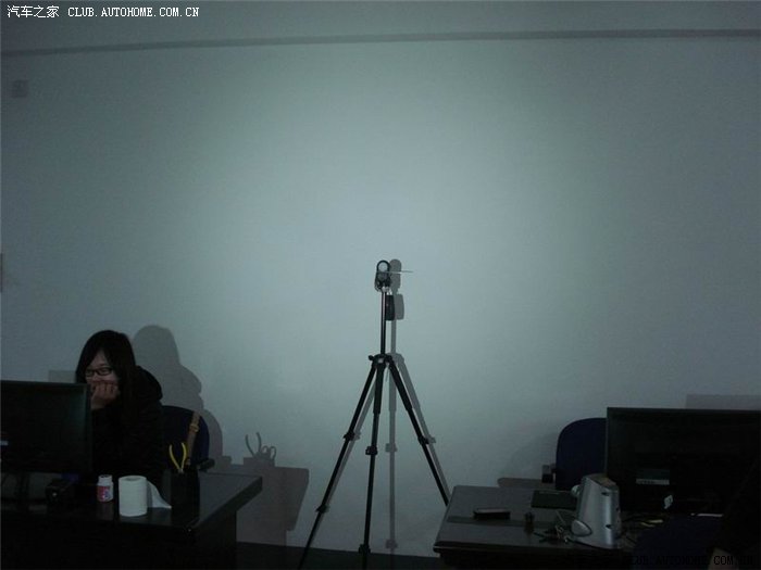

测试环境 办公室 白天 没开灯 照度计显示 30LUX

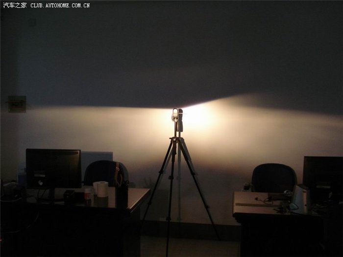

首先原厂卤素近光出场 这个原厂的卤素透镜光型设计得中规定中矩 宽度够用了

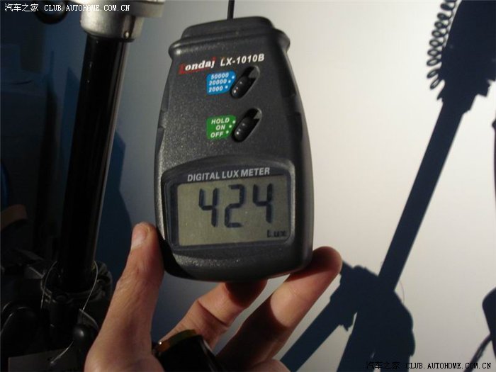

我们来看看原厂卤素的亮度 数值 424LUX

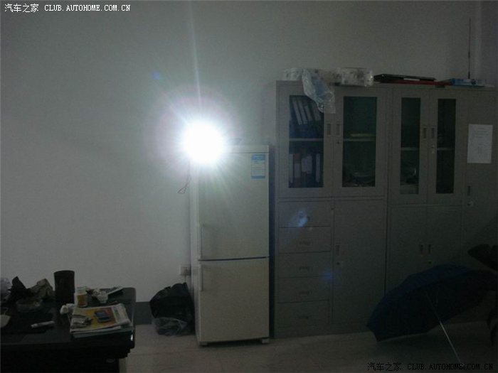

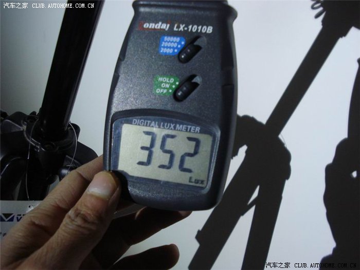

现在是大家最关心的原厂透镜上氙气 6000K的 因为大家都认为6000K是最亮的
看上去很亮吧 无敌啊 可是它的数值只有 352LUX  什么?比卤素还弱?氙气不是无敌的吗?商家不是说要比卤素灯泡亮5倍吗? 怎么会这么弱?

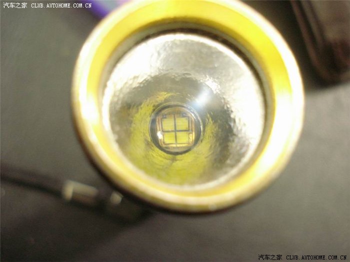

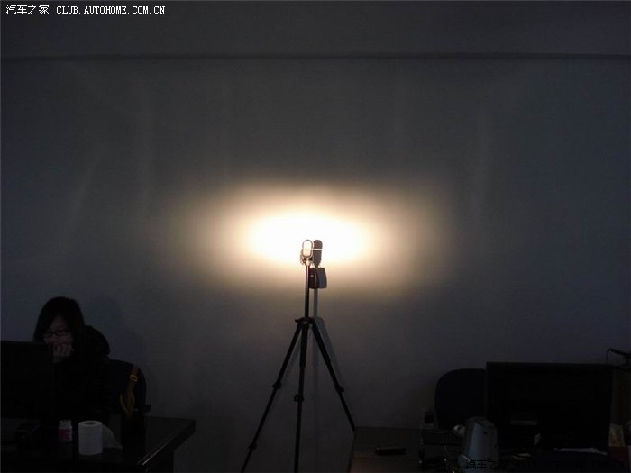

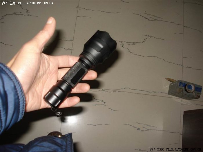

下面来试一下手电 MEC四核的手电哦
从前面看照死人 超亮

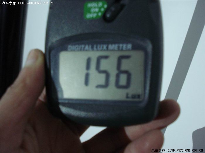

来看看它有多少 这个晃人很亮的手电只有 156LUX

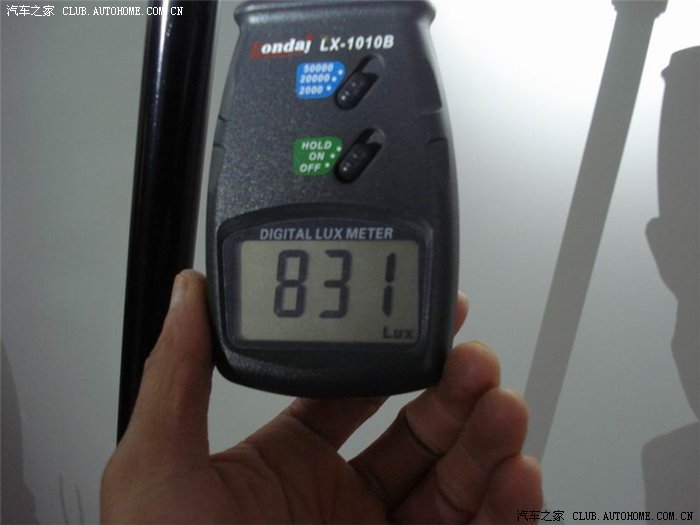

来看看另一只比较聚光的 C8 手电 单核的Q5LED  因为聚光 所以得出的值是比较猛的 有 831LUX

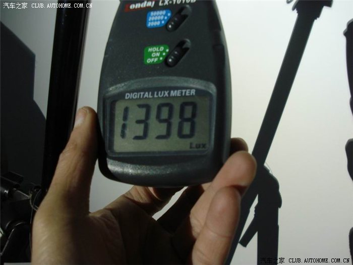

真正的主角出场了 搞那么多光样就是要把它换上去 RX350-2双光透镜+黑电装D4+飞利蒲D4灯泡
猛货就是猛货 看看测出来的数据吧 1398lux

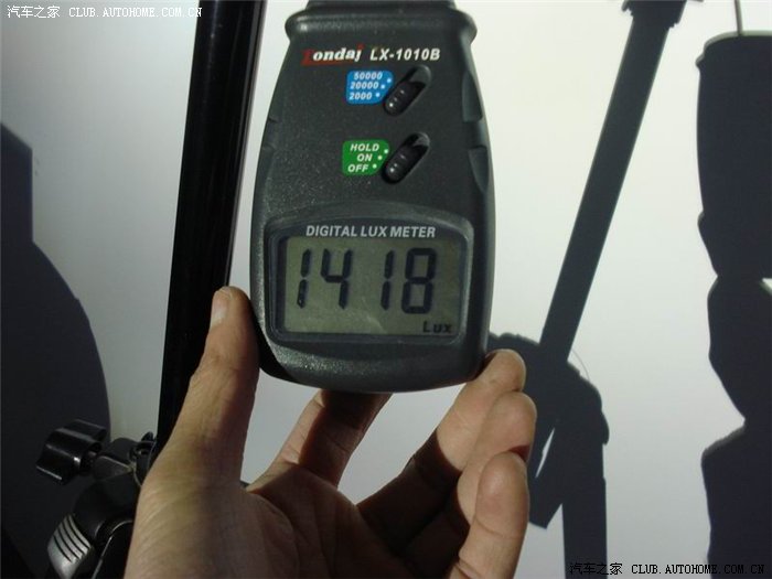

再看看另一款猛货 也是我想换的 G35双光透镜
真是太美了
看看数据 1418LUX 跟RX350-2差不多

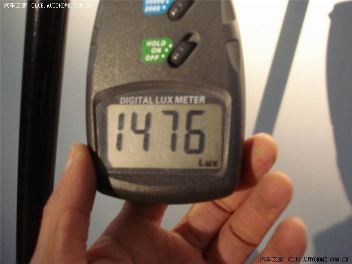

OK 下面我们来看看原厂的远光 光型和亮度
数据测得 1476LUX   原厂的远光效果还是很不错的

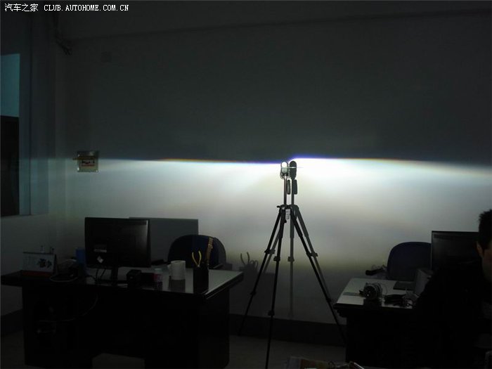

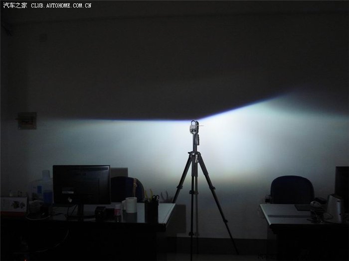

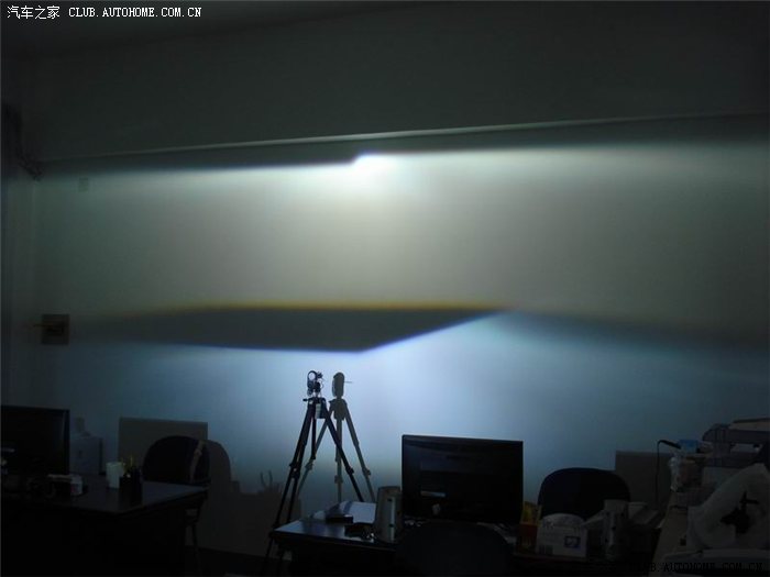

下面是猛货和原厂的光型对比图
上面的是RX350-2  4300K     下面的是原厂加氙气6000K
G35和原厂的对比 上面是G35 下面是原厂
