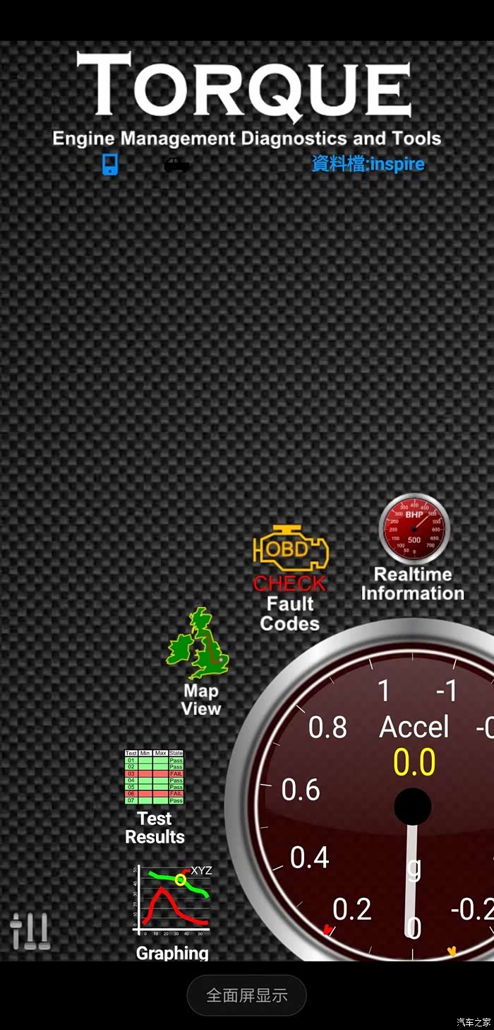

现在在路面上跑的几乎所有车,都有一个通用的车机接口,即OBD接口~ 通过它我们可以读取到车载电脑内的各种关键数据。OBD本身是有行业数据标准的,其中部分标准是开放的,比如转速、发动机扭矩、水温等等等等。但也有部分数据是专用格式的,比如混动车型的电池电量、电流输出、电机扭矩等等。

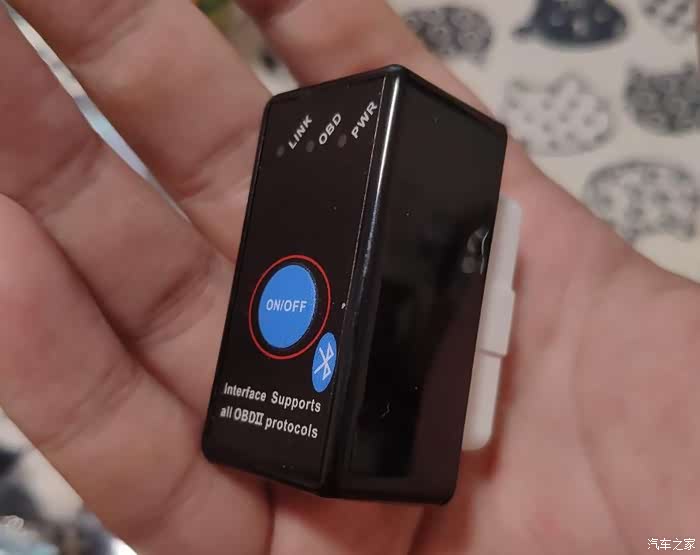

以上两种数据,通过不同的专业设备其实都可以读取得到。但考虑到本次的目的主要是读转速,所以只需要最普通的OBD设备即可~
某宝上搜索蓝牙OBD,买最便宜的就可以~ 我买了个带开关的,价格27包邮~
我这也算斥巨资测试了。
我这也算斥巨资测试了。
就是这个啦~ 深圳货是真的便宜!
软件推荐使用这个,功能比车况检测大师要好用不少。

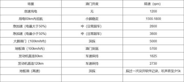

原地怠速充电时转速稳定在1200转。
正常起步加速,发动机介入后直接拉升到2000转。
60km/h时速内,油电巡航,转速在1500-1800之间波动。
日常急加速,油门踏板一半的程度,也就是一半借道超车的场景,和电池电量有关系。电量不足的话发动机会拉升到4000转左右。
电量在50%以上时,转速一般不会超过3000转。

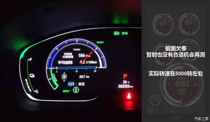

大脚油门,大概踩到2/3油门深度,发动机声音明显变化,转速大概在5000左右。这一脚我没录像,见谅。
激动人心的地板油,特意等到车子超过2k公里我才敢测。也是没录像,但是转速最高拉到5700转。

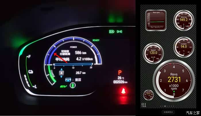

IMMD的特点是有直连模式,80km巡航时,表显转速1825转。
因为直连模式下是固定齿比,所以我们可以推算出,120km巡航时,发动机转速约为2730转。找机会重新实测了一下,印证了之前的推算。
怕大家看的不直观,做了张汇总表。请参考~

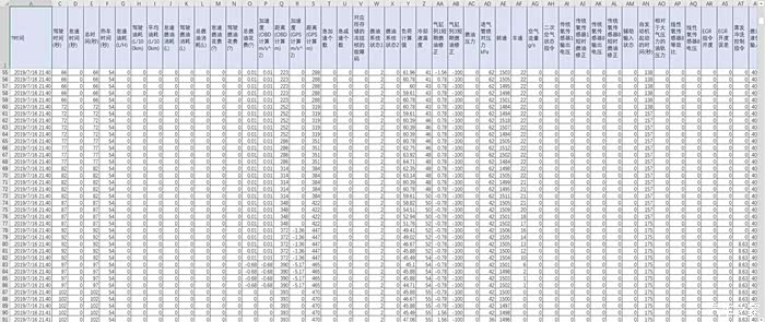

数据计算方法是通过OBD抓取单一行程内的发动机工况,以秒为单位进行相关数据的记录,导出之后进行数据分析。
我们下面拿实际数据来说明,为什么?
原始数据大概长这样,比较丰富,里面有很多数据值得研究。不过我们这次主要关注的是发动机启动时间。

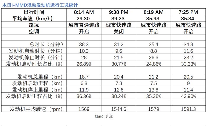

从原始数据中取出其中的发动机转速和obd里程数作为基础数据,然后分别计算发动机有转速(即为工作中)的工况所占的时间及里程比例。即成为本次分析结论的数据支撑。
为了数据尽量不要太偏激,我针对不同工况进行了多次测试。涵盖了空调开启关闭等各种场景,实际数据结果汇总如图。
这组数据说明什么?说明本田混动车型,发动机运转时长平均只占公里数的40%!相当于如果我们5000km去保养,实际发动机运行的里程,不会超过2500km。那我们为什么要每5000公里就做一次保养?为4S创收么?
有车友在评论区提到,混动发动机的转速比较高,所以需要缩短保养间隔~ 所以上图中我更新了发动机平均转速。大胆猜测,这平均转速不会比汽油车高太多,所以这种解释怕是站不住脚。真实原因为何?应该只有厂家知道了。

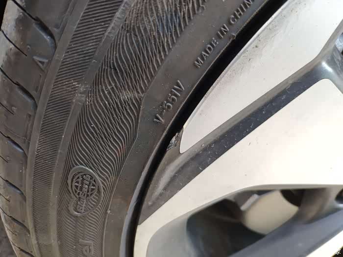

最后附图一张!这18寸轮毂也太容易刮伤了吧……轻磕马路牙子就这样了……肉疼……
