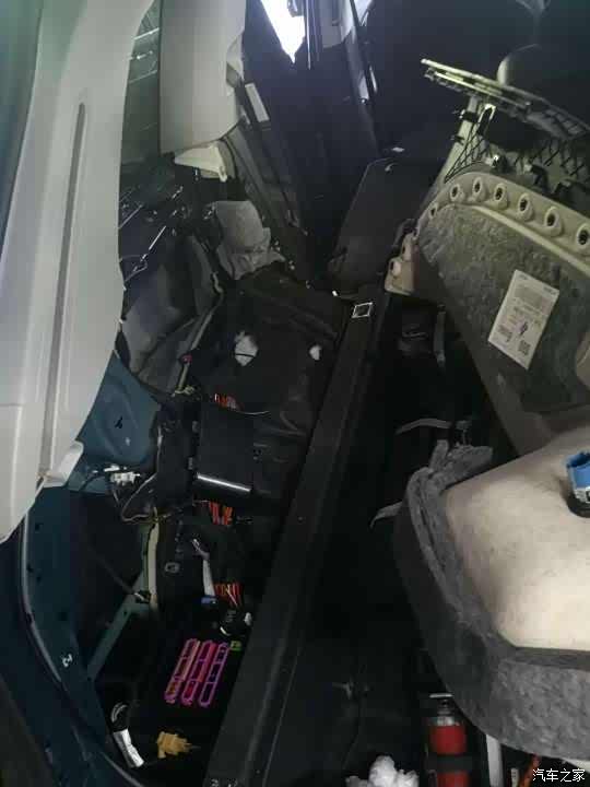

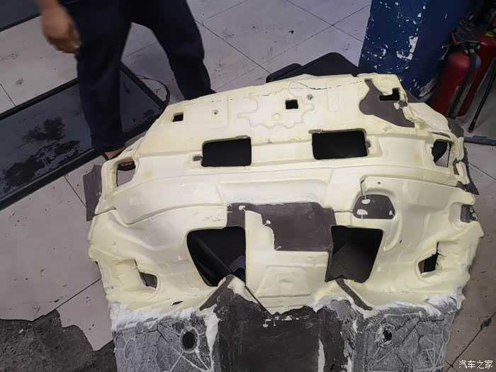

1、如果空调开送风有胶臭味,摸摸副驾驶脚下靠近防火墙的隔音棉粘手不,如果粘手而且臭就取掉仪表台里面的防火棉,这个棉味道散不去的,因为密闭在里面的,味道会被鼓风机带出来。这个用时比较长,一拆一装估计最快三天。如果你的隔音棉没味,那恭喜你,你可以少拆些东西了,如果吹出来的风有刺鼻的芳香味就是鼓风机电路板的问题,这个后面讲
副驾驶脚底可以检查隔音棉臭不臭

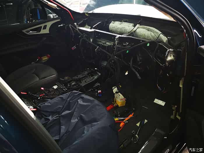

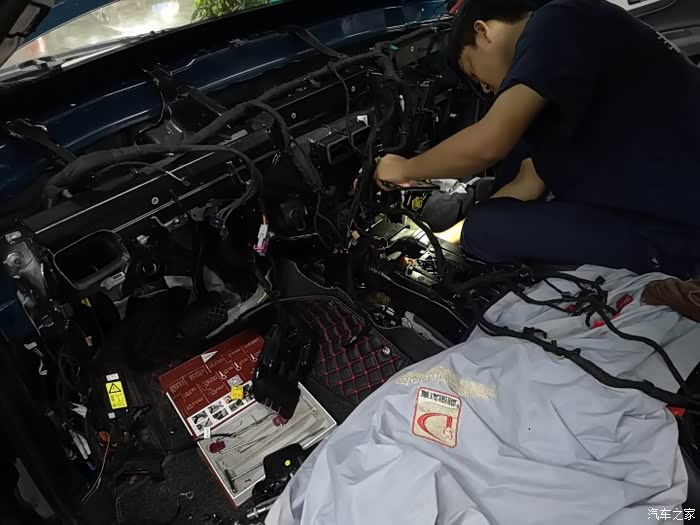

拆中控的过程,图片太多,有兴趣的可以看我以前发的帖子

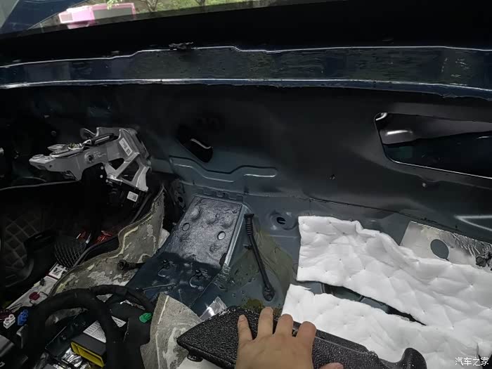

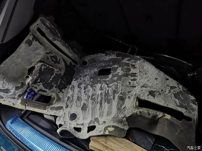

拆完的防火墙
拆中控,一定要找有技术的师傅拆,因为线束插口就几十上百个
第二部:拆全车隔音棉

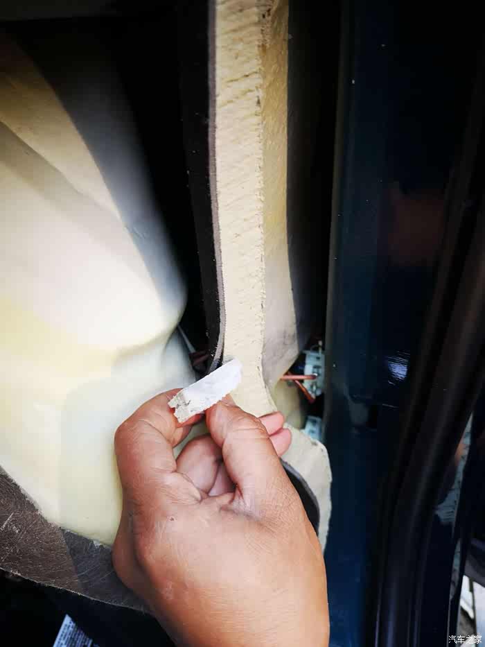

第二部,拆地毯,这个就简单多了,几个座位一拆,隔音棉就取下来了,先用手扣去黄色部分的隔音棉,然后暴晒几天,用铲刀铲去遗留的隔音棉。这个地毯不能丢,因为全是和底盘贴合定做的,铲掉隔音棉后可以做到没味。

副驾驶地毯,黄色的隔音棉已经扣掉了

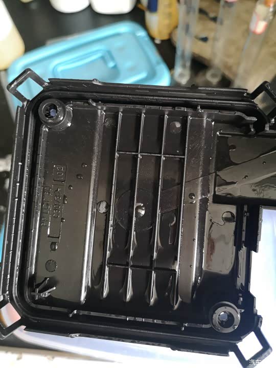

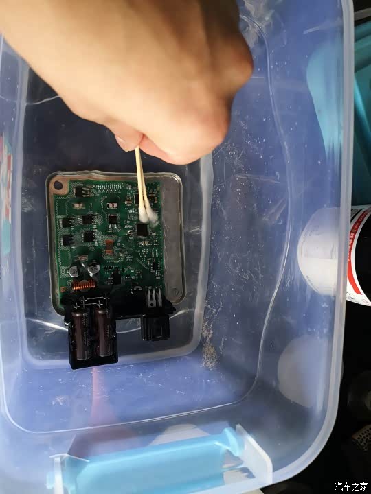

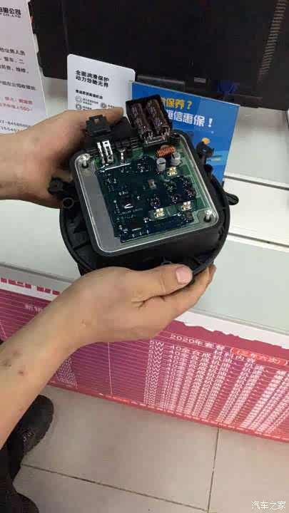

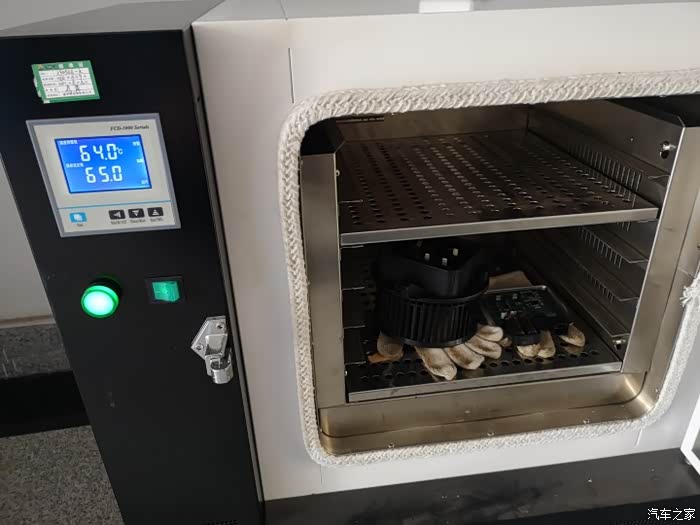

第三部也就是最关键的一步了,那就是空调鼓风机。拆开空调鼓风机电路板后铲掉蓝色的三防胶,一定要铲干净,铲车干净后用无水乙醇也就是酒精浸泡2天,然后再用烘箱烘一周,温度65℃。这样可以基本清楚鼓风机的胶臭味,但是不能100%清除,可以清除98%的味道。
取下的鼓风机,蓝色的胶很臭
有多臭自己感受下
无水酒精,可以在化工药品店买,一定要用无水的乙醇。
清洗鼓风机电路板盖子
清洗除胶后的电路板,用酒精浸泡,鼓风机也要浸泡,因为那个上面有污染的味道
鼓风机和电路板在烘箱烘干散味

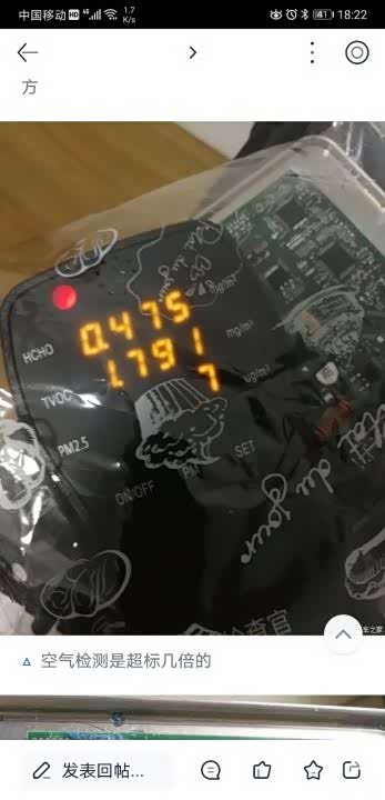

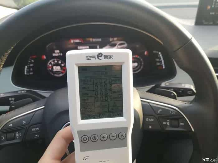

做完以后开空凋基本在0.02左右之间,放一晚上0.1左右,反正空调的味除不干净,始终都有一点,很小,没闻过之前的味的人基本感觉不出来,但是我能感觉得出来,不过我已经能接受了,很小的味。
