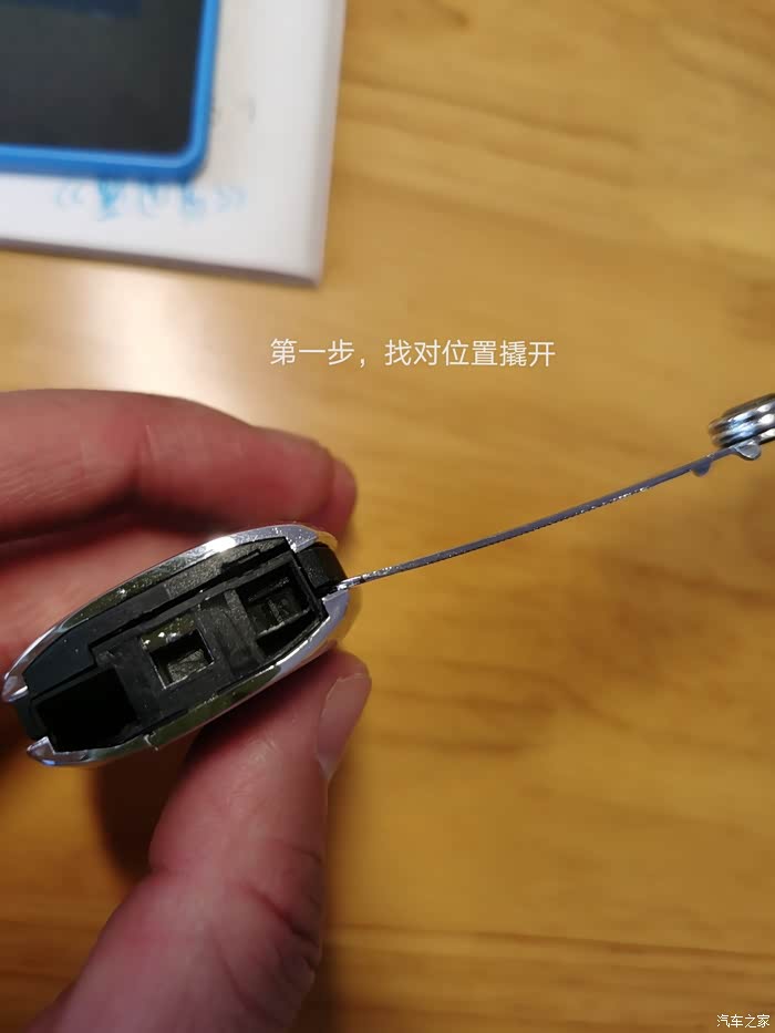

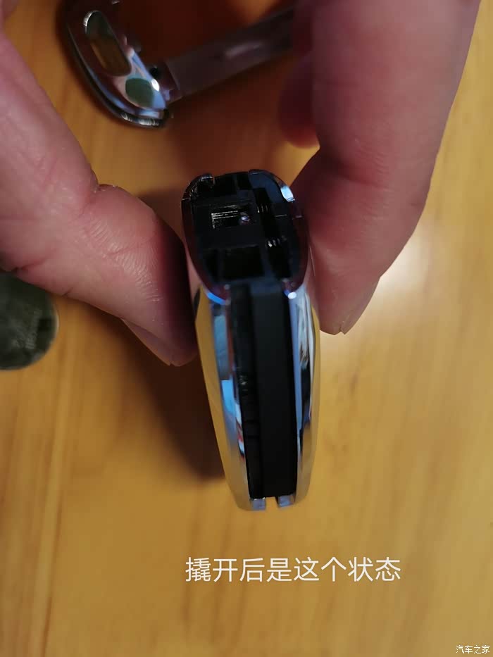

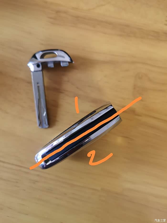

1、把机械钥匙部分取出
2、按照图示位置用力翘一下,卡接结构,不会拆坏,复原反复拆了几次试验得出的结论

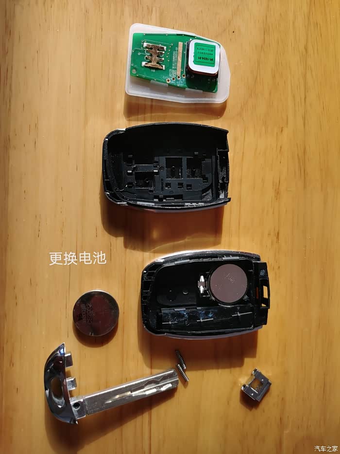

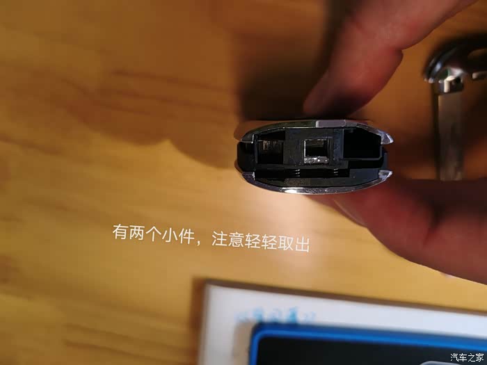

3、撬开以后就比较简单了,有两个弹簧小件,没有正反,不过要注意不要掉了
4、***后,尽量不用手碰芯片板吧,毕竟有时候手部静电会影响
5、电池的正反注意区分,装进去后,依次复原即可
希望大家,按照这个图示都能够在不拆坏的情况,成功更换电池。一开始我把外面的饰框结构拆了,以为那是撬开的结构。

1、把机械钥匙部分取出

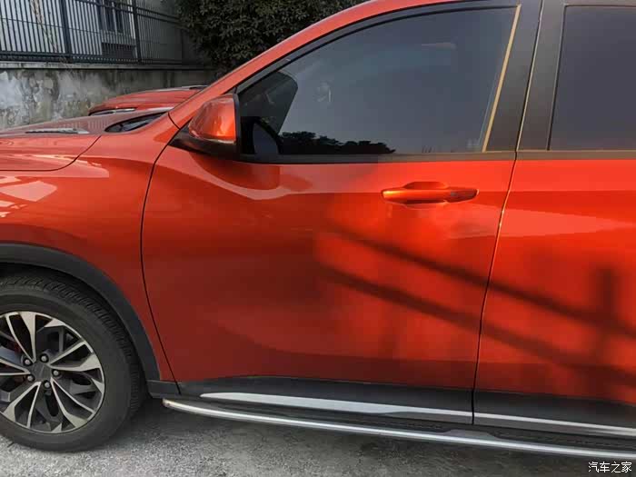

D60侧身照来一张,非常饱满厚实的线条

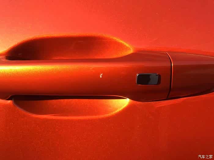

右侧门把手也有无钥匙进入功能按钮
副驾驶门把手细节,无钥匙进入标志
主驾侧身一览
主驾的无钥匙进入按钮也在门把手上,轻轻一按便可解锁车辆

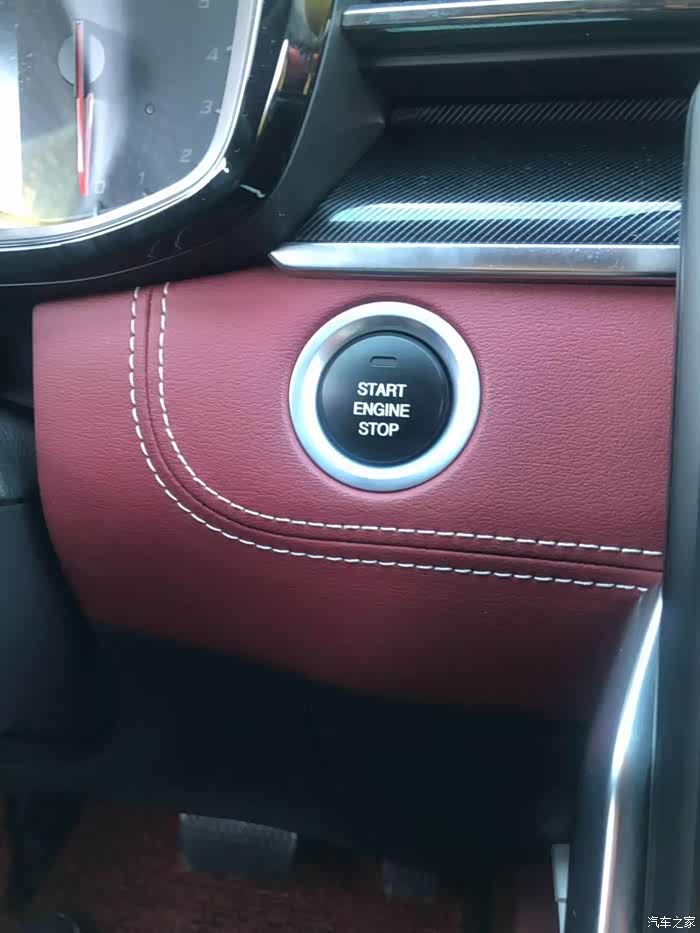

一键启动开关位于仪表盘和中控大屏中间,用起来很便捷
一键启动按钮细节图

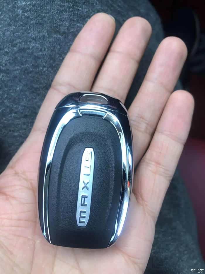

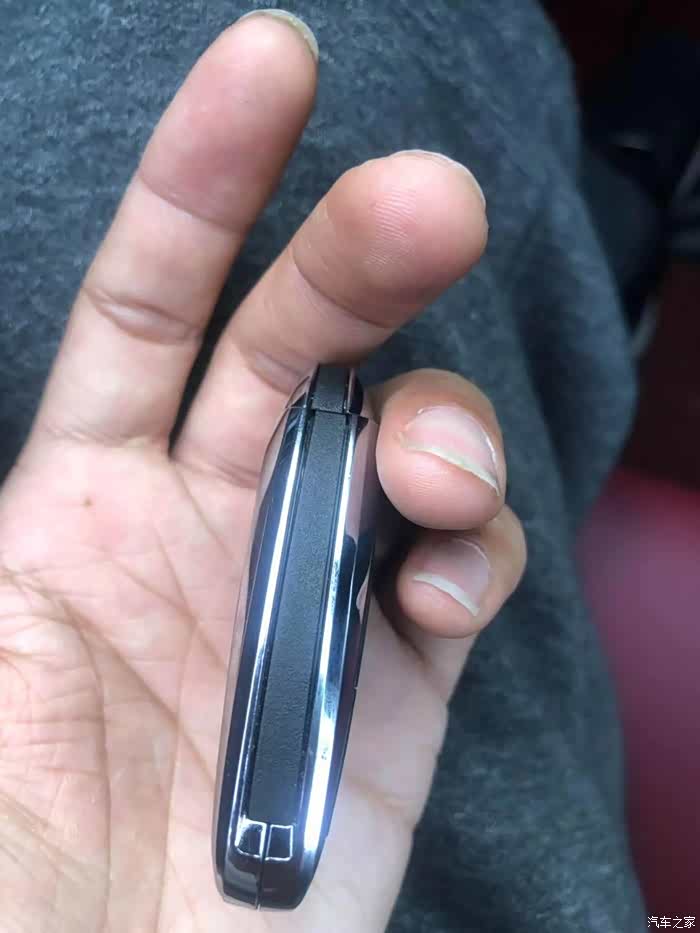

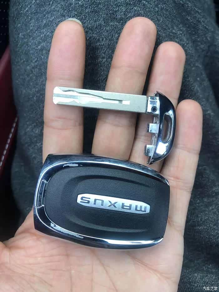

亮出此次的重点—D60智能钥匙
侧面图,小巧方便携带

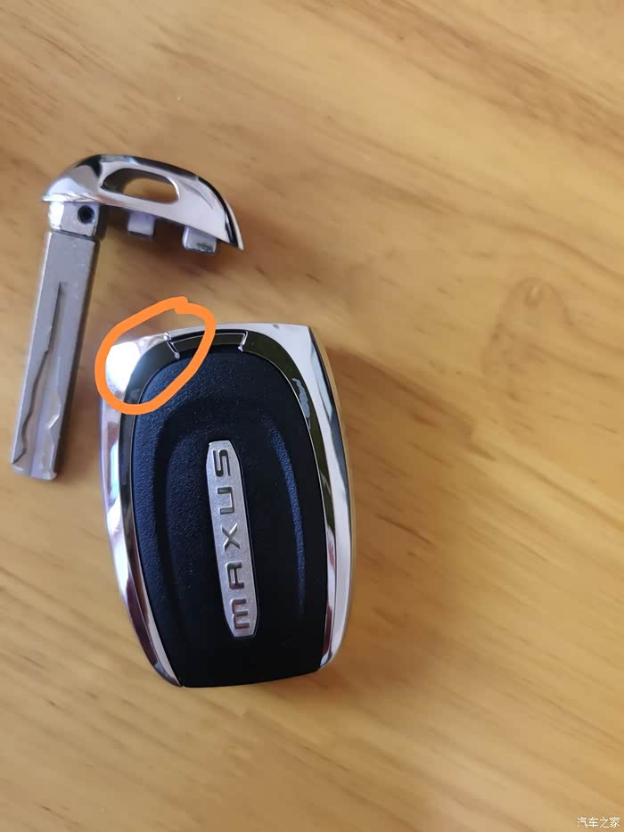

机械钥匙可以拆开
机械钥匙拆卸很方便,一拔出来便可
开始更换钥匙,首先将钥匙壳撬开,看到可撬开的位置
撬开后,轻轻用力扒开

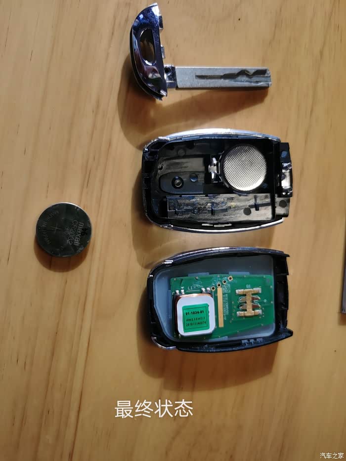

注意有两个小弹簧
尽量不用手碰到电器原件
更换电池,注意正反

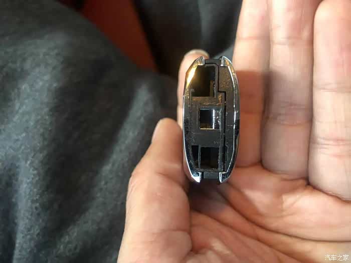

第一次被拆坏的饰框
这个饰框实际不用碰
两面都有饰框,都不用碰
