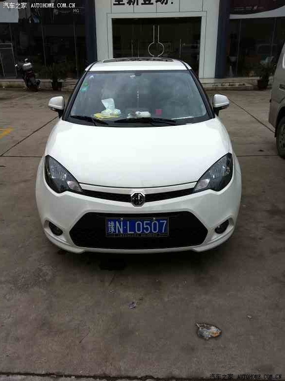

新车裸照。。。。。。
主图,自己裁啊裁啊裁,省去机器裁边不少银子。。。。

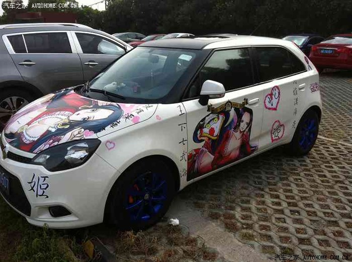

车头,萝莉系女帝

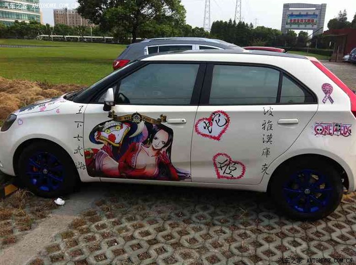

左侧车身原版女帝
再来一张

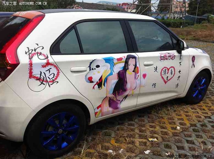

右侧车身,御姐女帝
再来一张

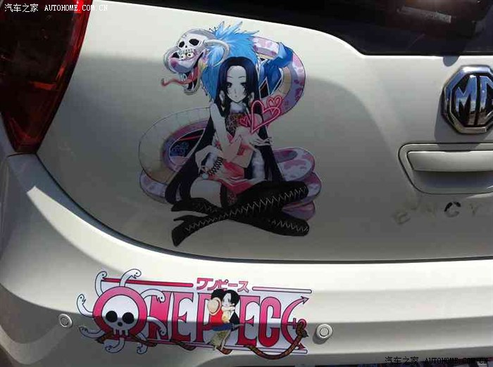

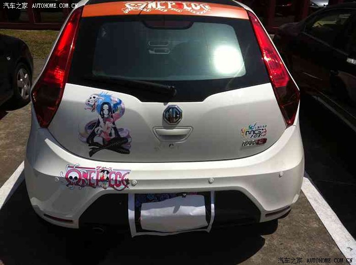

车尾,哥特女帝
再来一张

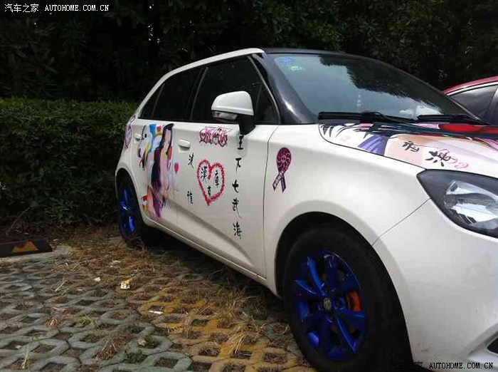

再来几张不知多少度角的:
