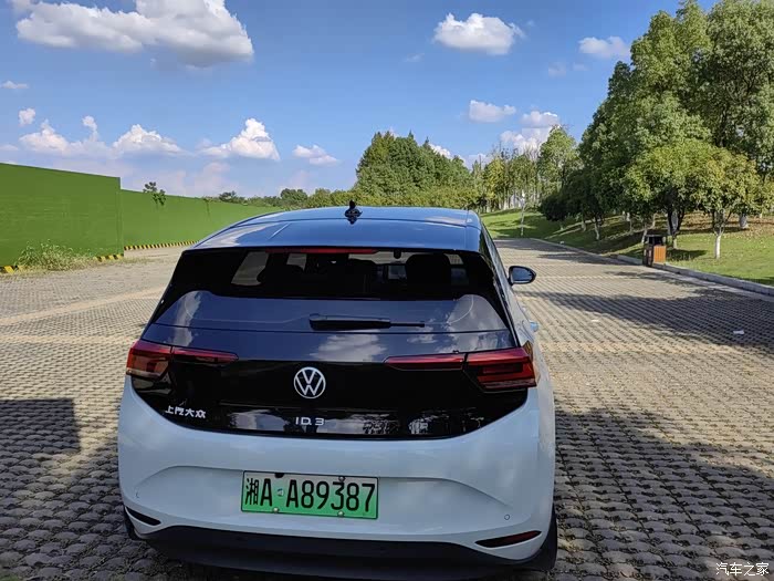

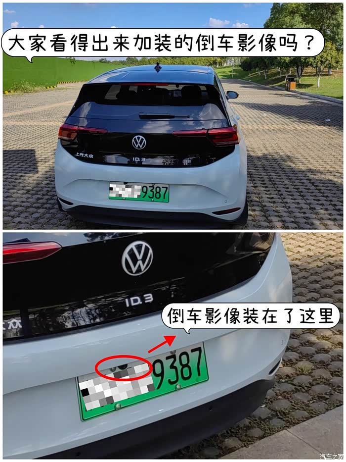

①倒车影像:
倒车影像安装后效果图
倒车影像安装位置
改装时长:2小时
优缺点感受:
缺点:其实当时有点被销售坑了,明确表示自己技术不佳,低配不加乐享包连倒车影像都没有,销售的意思是加6800加哪些东西不划算,不如直接加装一个倒车影像,之前也有了解到大众的原厂倒车影像是翻标的,特别酷。但是装好后有点傻眼了。原来就是在车尾车牌上方给我直接安了一个摄像头,稍微有点突兀,根本就不是原厂的,但是销售的意思是原厂的那种价格较贵要1500,后来觉得确实也是经济有限,以及本人的性格,就懒得再纠结了。
优点:反应较快,比起翻标还要等标翻起,直接安装的响应速度会快一点,清晰度佳,使用起来看的也非常清楚。

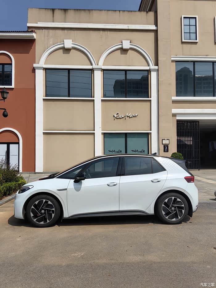

②轮彀贴黑:

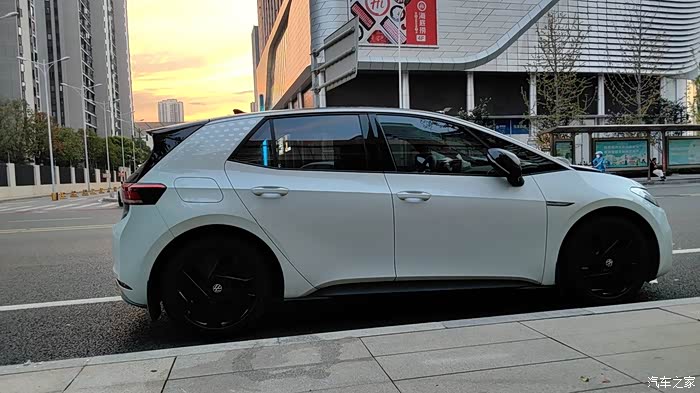

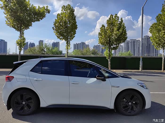

轮毂贴黑前的样子
轮毂贴黑后的样子
轮毂贴黑后效果图
改装时长:3小时
优缺点感受:
缺点:就是几张贴纸,往轮穀的银色部位贴,由于在淘宝上买的,所以需要自己贴,还挺费时费力的,贴之前需要将轮彀清晰干净,然后一条一条的慢慢贴,一个轮穀差不多由15张贴纸组成。再就是贴纸的定位比较难,所以贴好后会漏出一点点银色,细看还是比价明显,但是拍照的话效果是不影响的。
优点:首先就是便宜,毕竟只花钱买了贴纸,35块钱就搞定了,以为这种贴了可能会是一次性的,但是目前已经贴了一个月了,经历了2次在外洗车以及几场暴雨,目前完好无损。

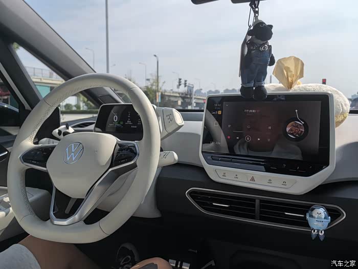

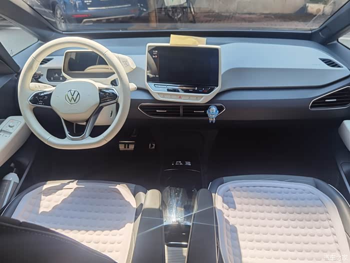

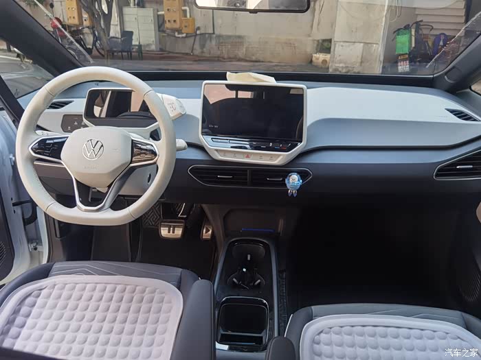

③中控扶手箱:
初始中控扶手箱图片
改装后效果图
改装时长:1小时
优缺点感受:
缺点:储物空间变小饮料孔只剩一个,滑盖面特别容易留指纹,不及时清洁就显得脏兮兮。
优点:更加美观整洁,多了滑盖子,内部不易积灰;增加手机无线充电功能,手机一放就能充电;多了一圈氛围灯,夜晚车内效果更好。总结一下,就是车内颜值UP UP UP!

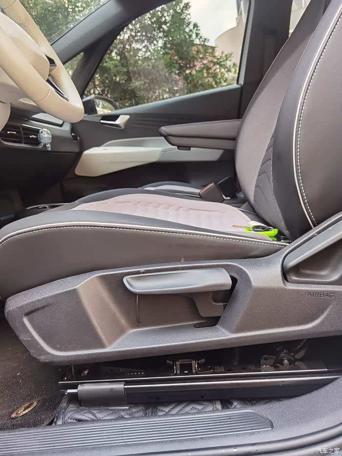

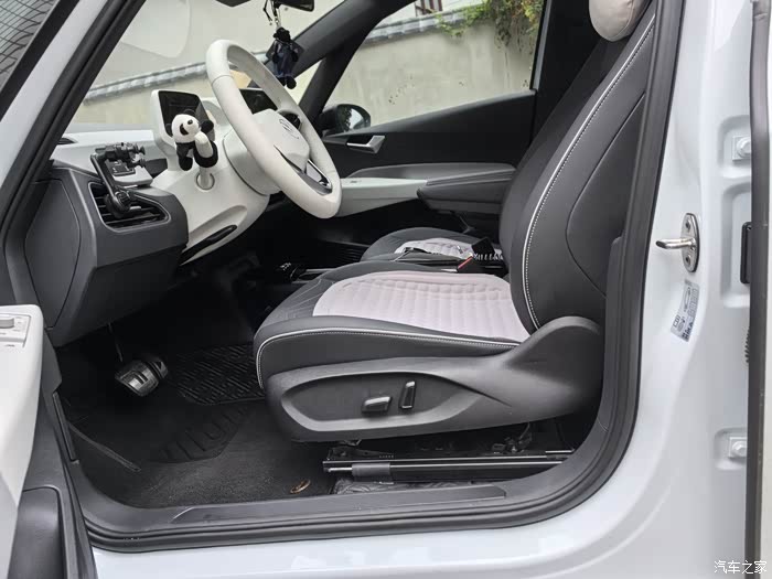

④主驾电动座椅:
低配不加选装包的话前排没有电动座椅
只加装了主驾驶的电动座椅
改装时长:2.5小时
优缺点感受:
缺点:如果直接买乐享包,是前排主副驾驶都带电动调节,但是自己装,便只选择的主驾驶安装。且包内的电动座椅是带电动腰托调节的,加装的也没有。效果没有什么特别的,但是总觉得不够丝滑,调整起来有点嘎吱嘎吱的轻微声音。
优点:优点非常直观了,不需要手摇了,之前手摇的时候真的觉得像老式出租车,电动的感受还是方便很多,有时候在路上行驶需要调整也可以单手完成,行车安全系数得到提高。
