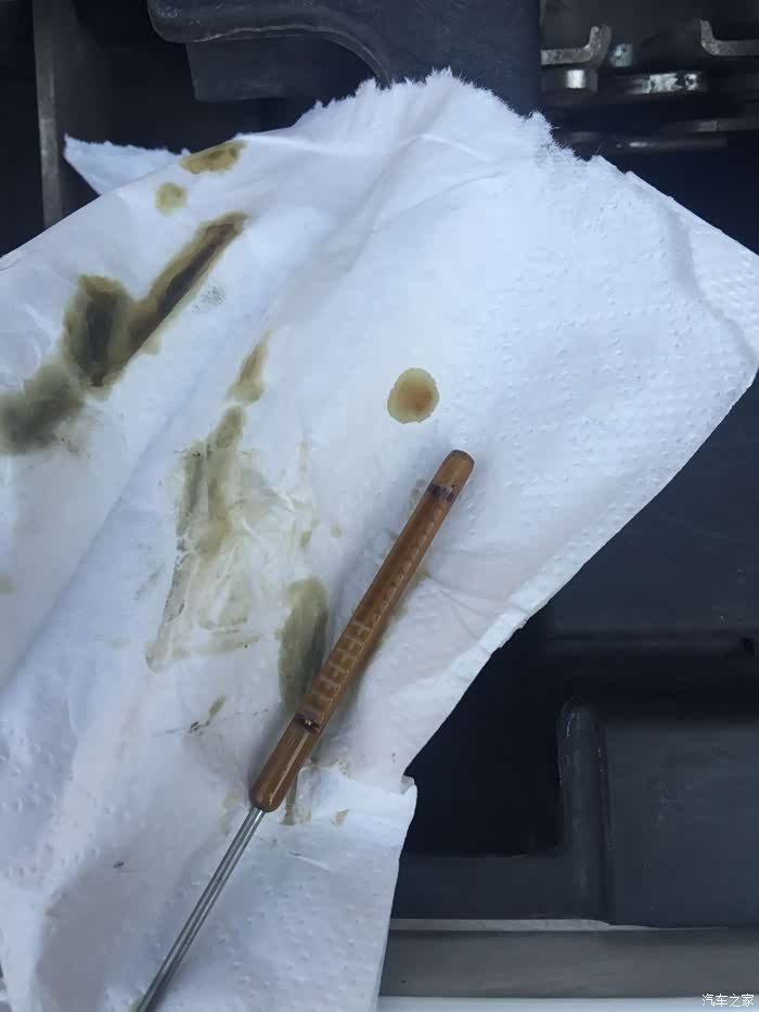

补个图
大约在三万公里的时候出现机油消耗问题,论坛里,车友群里,也有一些1.8车主表示机油消耗。
先说说用油情况,首保免费油,15000公里的时候4S店全合成,23000左右的时候也是4S店全合成(本次保养前我从未看过机油尺),30000左右的时候因为人在外地,又要跑长途回家,索性在工作地附近的修理铺换掉了,因为也是兄弟单位车辆经常保养的地方,有二类资质,师傅抽出机油尺看了一眼,发现见底了,本着法系车用法国油的想法,灌上了一瓶道达尔9000 5W30 (国行,瓶子上写的快驰9000 FUTURE,并没有A5/B5等字样,只写明SN级,奶茶东价格在279-299的样子)依稀记得100℃运动粘度好像是10.5,不对请纠正。
35000KM左右的时候,依旧油尺见底,被油坛洗脑,加上朋友安利,上了一锅美孚EP530,确实动力响应非常不错,声音是大了一点,直到5W万公里,用了两锅EP530,均有机油消耗。

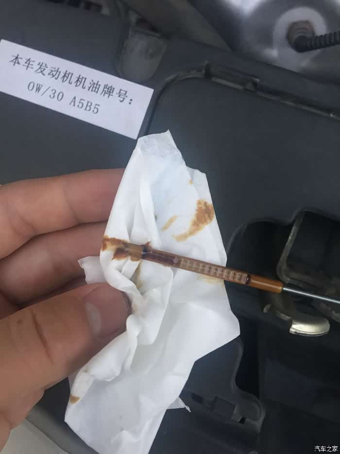

补个图
1QT的瓶子 用了3整瓶+大半瓶,里程数41080KM,第二锅美孚EP530 看油尺的时间都是早上,地面平整。后面就不啰嗦了
这是44303KM的时候,下降明显,后续没有拍照,剩余半瓶大概200毫升全部补进去以后,在46XXX公里的时候大概还有两格见底。随后研究油坛,换了一锅全球购的道达尔0W30 A3B4 SL级,跑到52XXX公里换掉,基本上来说,消耗可以忽略不计,然而并没有图。。。。。目前这一锅是壳牌5W30 SL级,再跑一跑准备换掉。

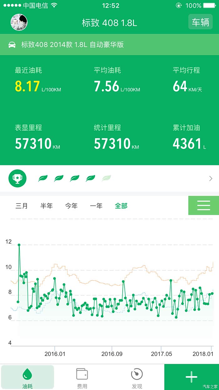

最后上个油耗,自从换了国五,这油越来越不经烧了,再加上冬天雪地胎等因素,也没有刻意的去节油驾驶。
