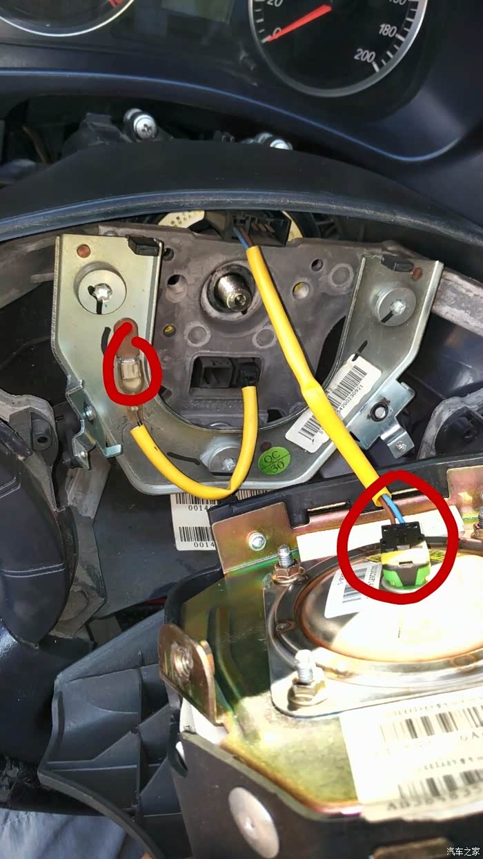

没有拆电瓶线这个不能乱扯哟,安全气囊,防止爆开意外。拆下游丝线卡口。
这个螺丝左右各一个,用内六角拆下就能拆下喇叭那一块了
拆下两个线端卡扣

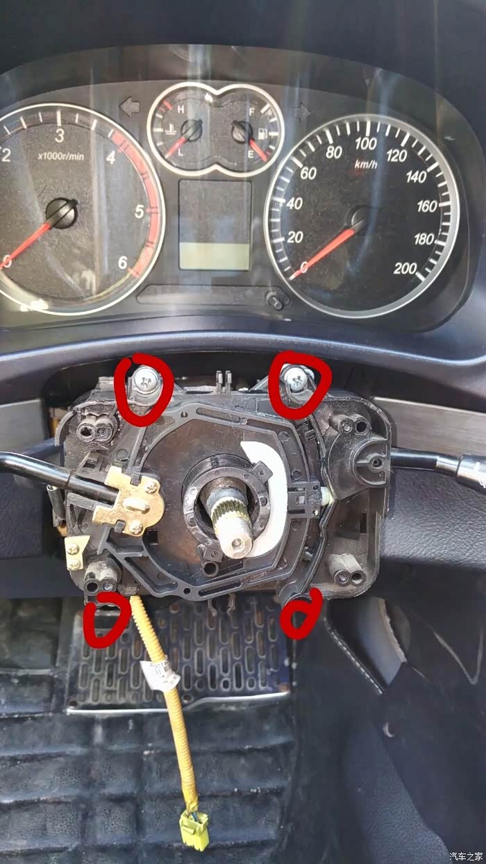

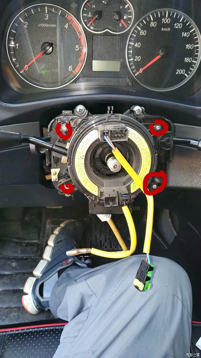

拆下四个螺钉就可拿下气囊线圈

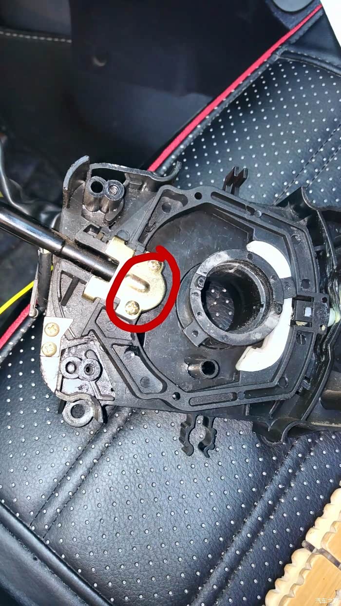

也是四个螺钉,拆下大灯开关总成
换上扎带后拍的照片
,剪开这个扎带才能取下拔片块,三个螺钉
,剪开这个扎带才能取下拔片块,三个螺钉
盖板翻过来看到的就是灯光调档拨片位置,把它取下,就一卡针,从一头顶出,这个要很有耐心的哟,先找到小弹璜和小钢珠,很小的,别弄丢了,否则真得换开关了,用聂子夹住活动的铜片,小心又小心的把弹簧和钢珠(钢珠是接触下面的铜片的)复原,搞得我都没耐心了,几次把钢珠弹掉,好在在车里又是对着驾驶位,没对着别的地方,要不然怎么找呀,就在驾驶位垫圈上也找了半天,二毫米的钢珠,想想…复位后按住装上卡针才能松手
不好意思,弄的过程就拍不了,小心的放回盖上,换个线扎,就是上图那个黄色的,搞完这步,是不是好有成就感,然后就是装回,
