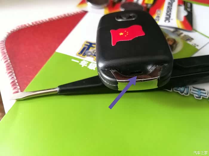

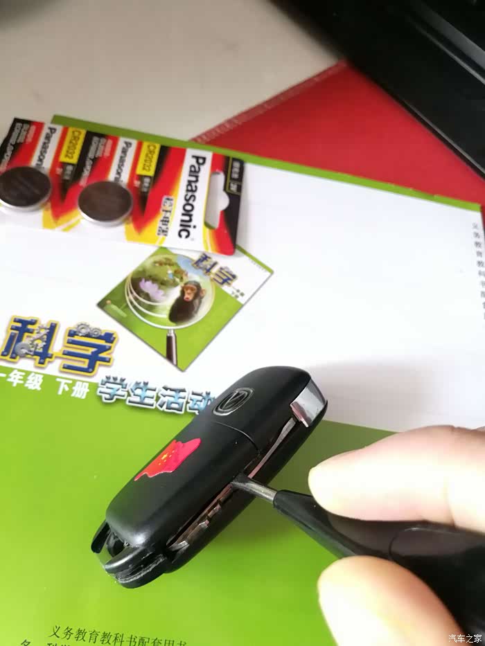

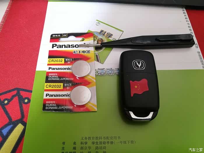

准备好 原车钥匙 电池 小一字起 电池型号附上
钥匙顶端有个小缺口 等会从这下手

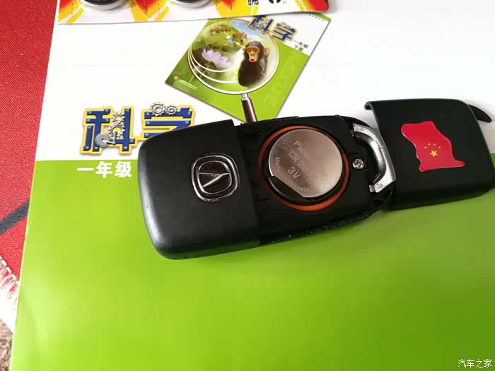

用小一字起轻轻撬一下
就撬开了

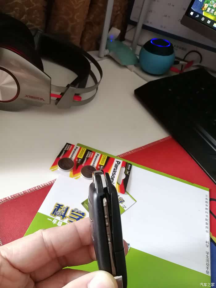

然后从侧面这个位置撬一下 盖板就能拆下来了

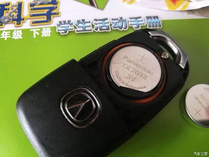

看是不是很简单 电池出来了

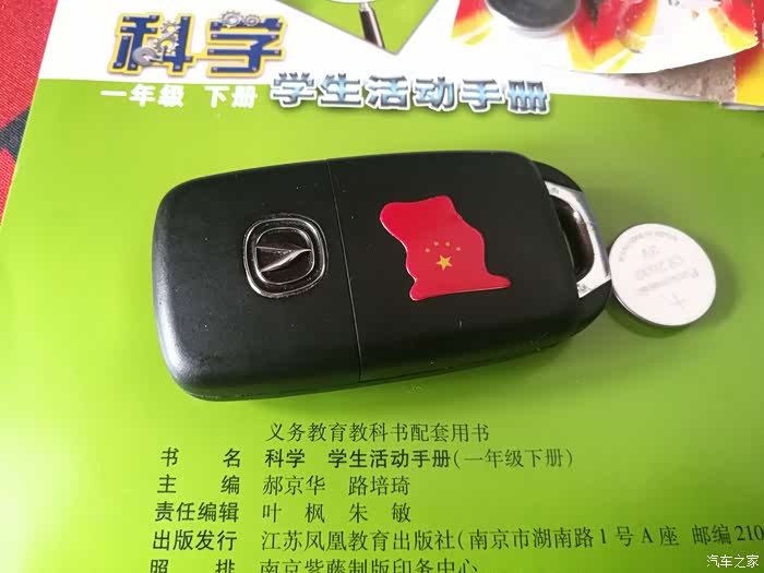

型号和电压

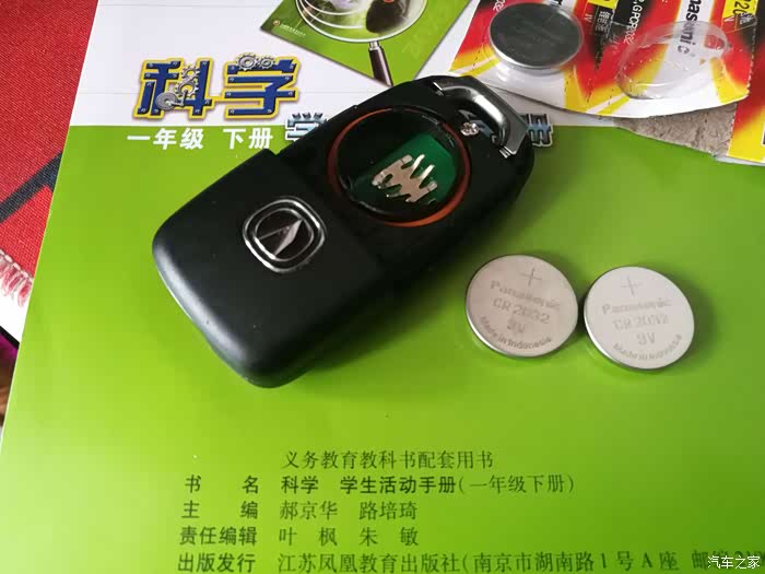

旧电池拆下 和新的对比下
新的换上去就行
盖板复原 更换完成

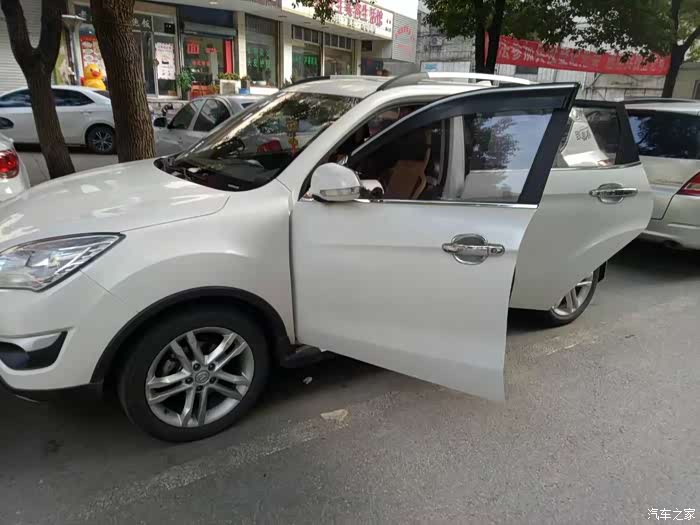

晒一下爱车小白 前排空间够宽敞 多功能方向盘很实用
城市SUV视野开阔 操控性能强
真皮座椅舒适性好 后排空间超大
霸气的鹰眼炯炯有神
饱满性感的尾部设计很讨喜
17寸的大轮毂保证驾驶的安全性 通过性
时尚的外观让我一见钟情
