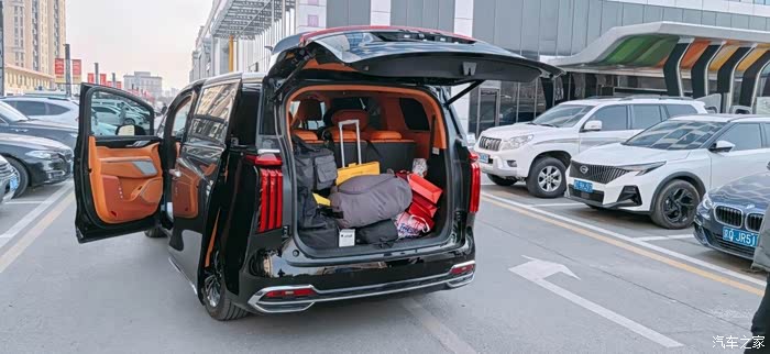

这次是从石家庄返京,路途一共是280公里的高速+两个城市的市里大概有20公里路程,一共是300公里,后备箱继续装满,这一年我东奔西跑去了不少地方,这装行李是越来越有经验了。

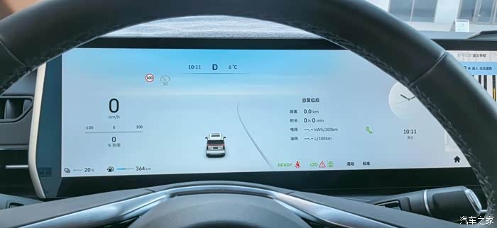

出发时候清空里程,魏牌高山的电量智能混动模式设定是低于20% ,发动机会自动给电池充电,这个好像即使不设置保电也是不会低于20%,应该是为了保护电池的设计。

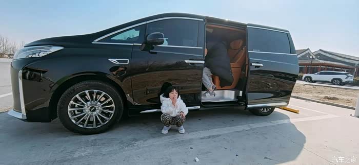

中间这保定服务区停了一下,小朋友被她妈轰下来要打扫车里卫生,这么一比这魏牌高山显得更高大了,另外这保定可是长城的老家,记得当初买完车天天看物流,新车在保定可是停了好几天,这一转眼快一年了。

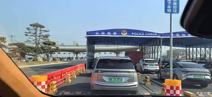

一路畅通一直到检查站,这里得堵了30分钟,3月马上开两会,需要挨个车检查了,如果不算堵的这段,今天80%的路程时速都在100-120之间,电量一直维持在20%-23%之间。

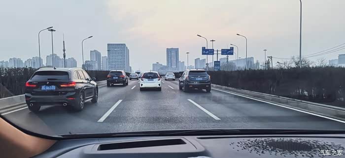

终于进京了,都傍晚了,不过城里速度马上就起不来了,基本上50-60跑了。

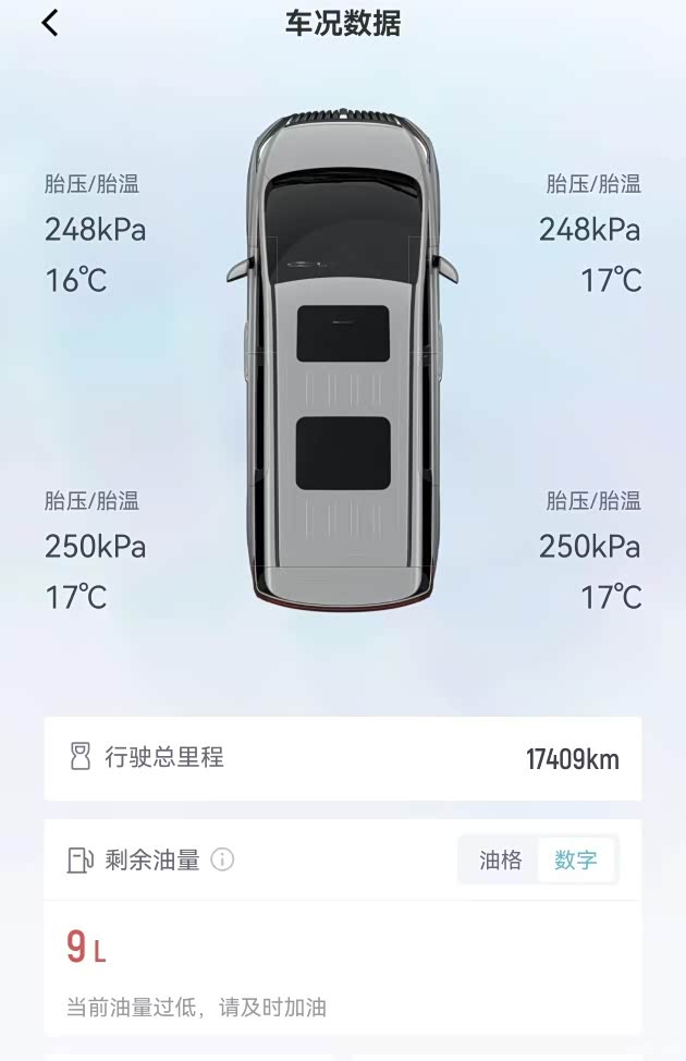

汽油已经见底了,魏的APP做的是挺细心的,APP上面剩余油量过低也会给标红显示,细节到位。
来看一下油耗,出发时候燃油可以跑364公里,到目的地已经还剩97公里了,基本上车机显示的没什么问题,油耗和电耗基本上相当于8个多的油,这里总结一下就是满员高速的情况下,如果馈电车速控制在110以下,可以大幅节省燃油,如果速度过快,建议还是充点电再走,这样经济性会高很多。

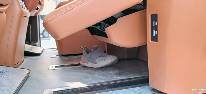

最后还发生了一个小插曲,到家后全家找半天找不到孩子鞋了,都以为谁开门掉外面了,最后发现是孩子睡觉打开了腿托,收起来的时候把鞋给压到里面了,于是又多发现了一个藏私房钱的好地方。
