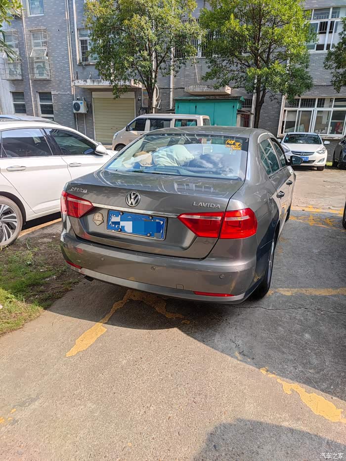

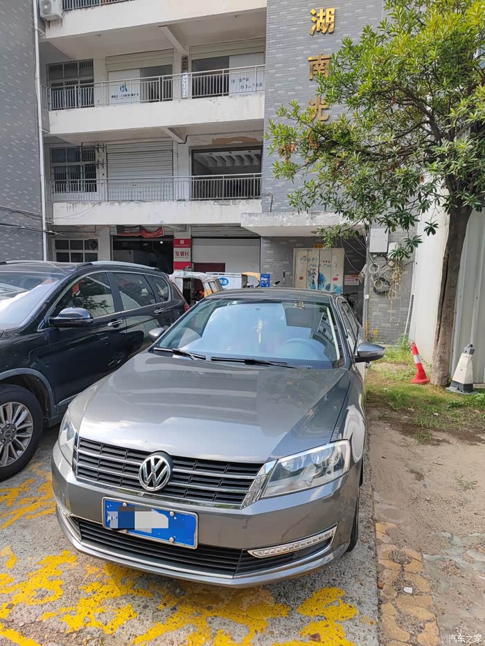

找个宽阔的地方把车停好
今天的太阳还是很大,最好能找个有阴的地方施工这样也不会太热
这已经是我第三次换氧传感器了

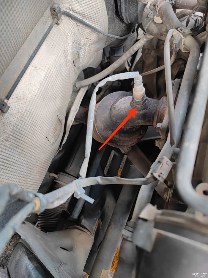

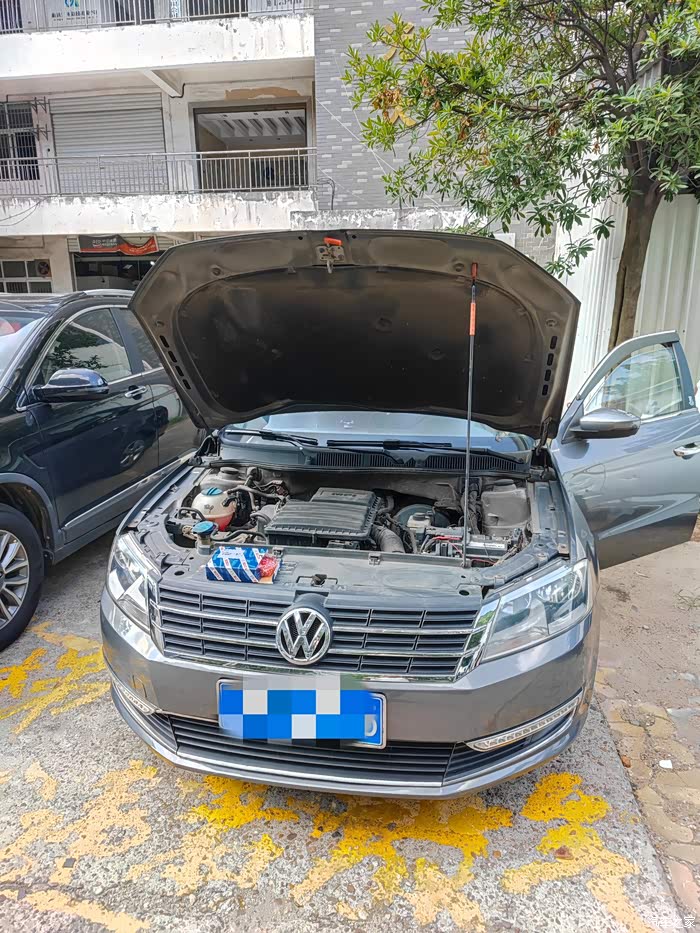

氧传感在车前仓里,首先把车盖顶起来

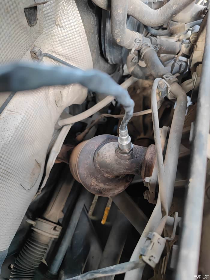

找到氧传感器的位置

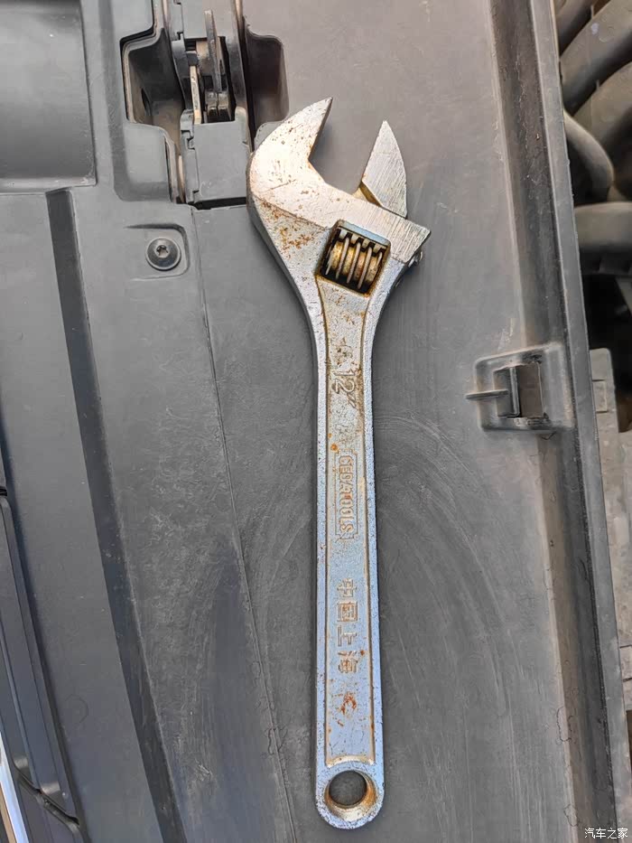

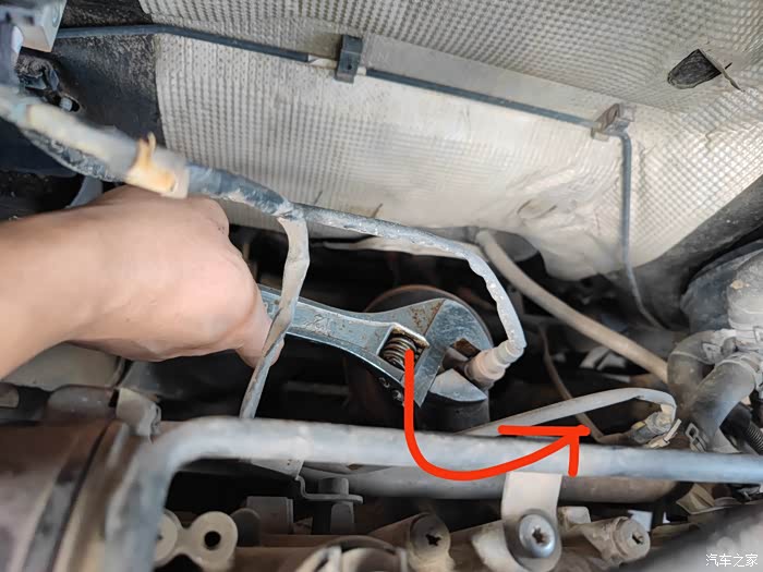

准备一把22#的开口扳手,我是没找到只能使用活动扳手了。
活动扳手调到适当的位置往右转动,稍微使点劲就可以拧动

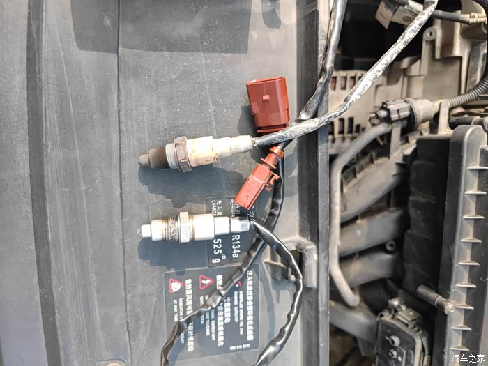

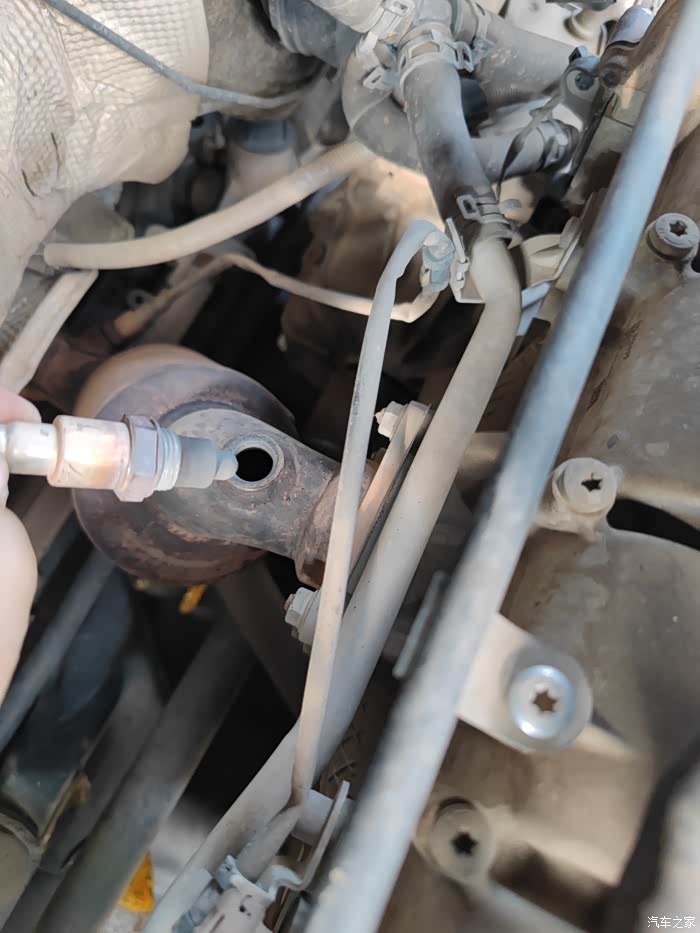

拆出来的样子

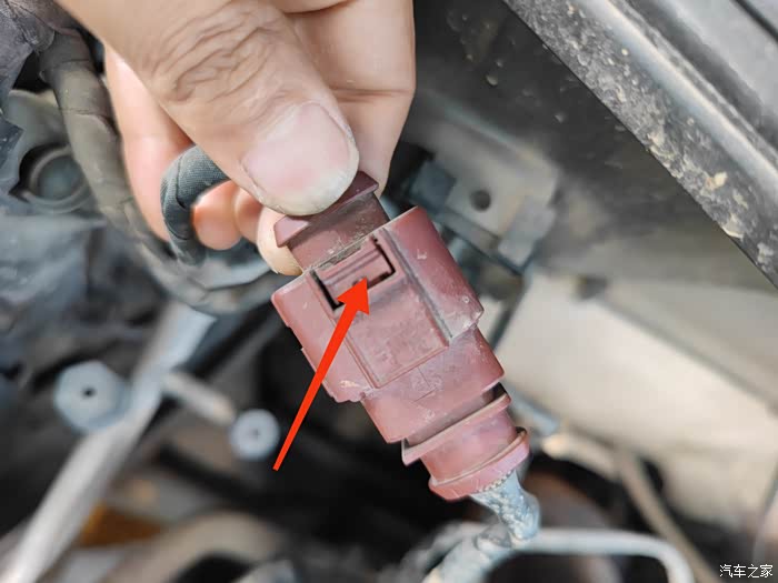

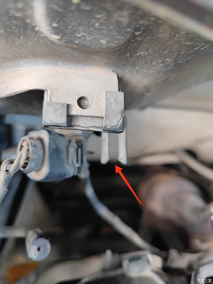

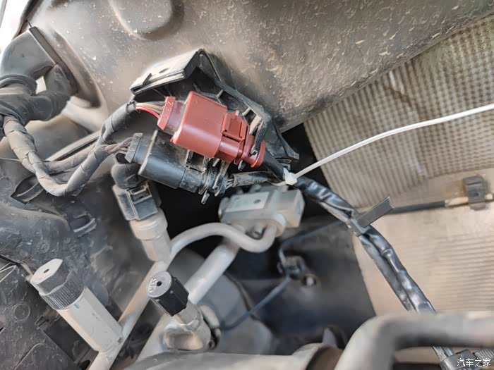

箭头所指的地方往下压下去就可以拆下接头
博世的跟原厂的一样的

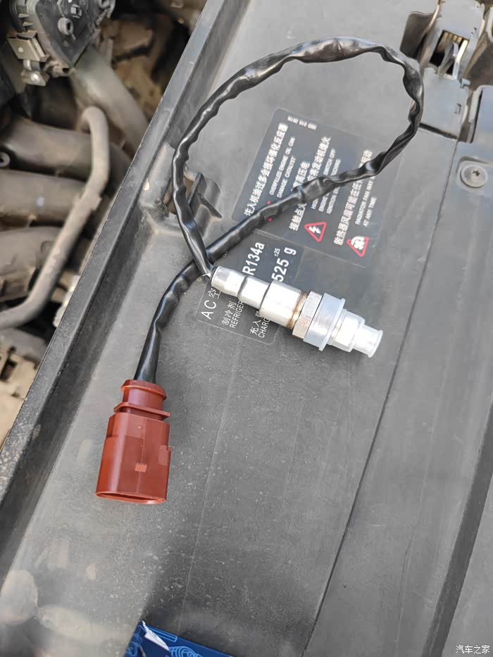

新旧前氧传感器对比
把新的氧传感器装上去,稍稍拧紧就可以了

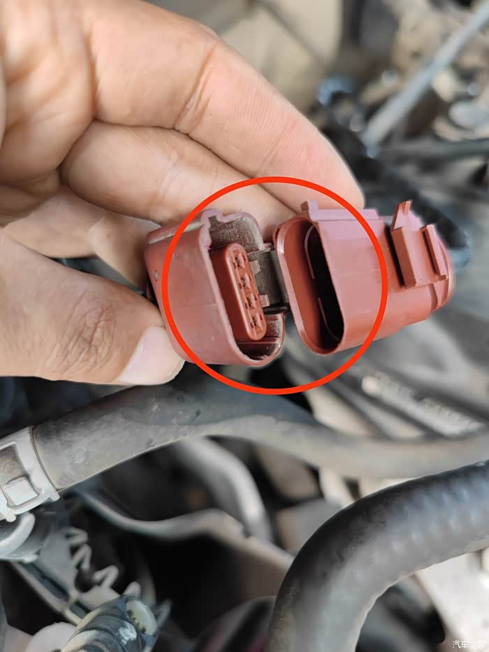

接头对好缺口往里一插就好了
接头的卡槽
把接头卡在卡槽上

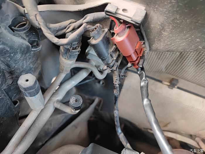

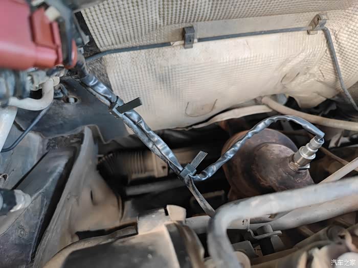

用扎带把接头固定好
最后把线束整理好
