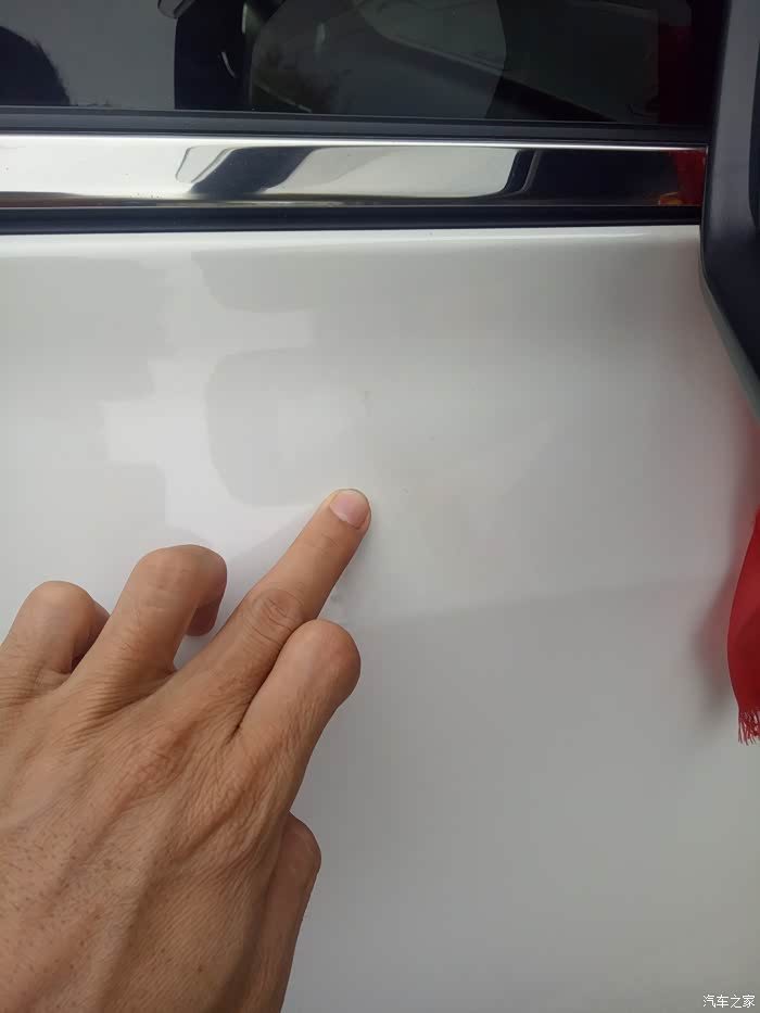

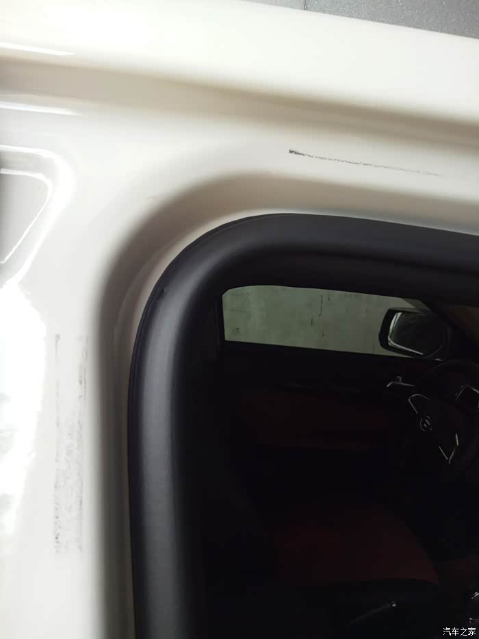

提车30多天,揽福猛加油,全车哄哄响,要散架感觉,发动机声音就是货车声音一样,贬低了揽福。舒适性就免提,坐江淮s3和吉利轿车不晕车的女朋友在揽福副驾驶吐了。车身漆没人说好的,白点和黑点,银饰条氧化黑点,反正看了就有气。四门隔音条还脱色粘在车漆上,车身多处已经泛黄了。

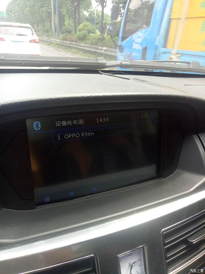

目前发现的故障,天窗滴水,转向灯失灵已换,定速巡航已坏现在等配件整个方向盘更换,司机位门异响,副座和副座中控不知哪里异响,行驶中副座中控还有哒哒声,又像中控又像车底下传来的,一直找不到原因。定巡航速度不稳、用蓝牙通电话双方听不清、蓝牙自己断开、不连接、后车门藏水、车门油箱盖多处已经有点点黄锈了……

车身多处发黄
发黄
蓝牙自动断开不连接,需手动关掉显示屏再开起。

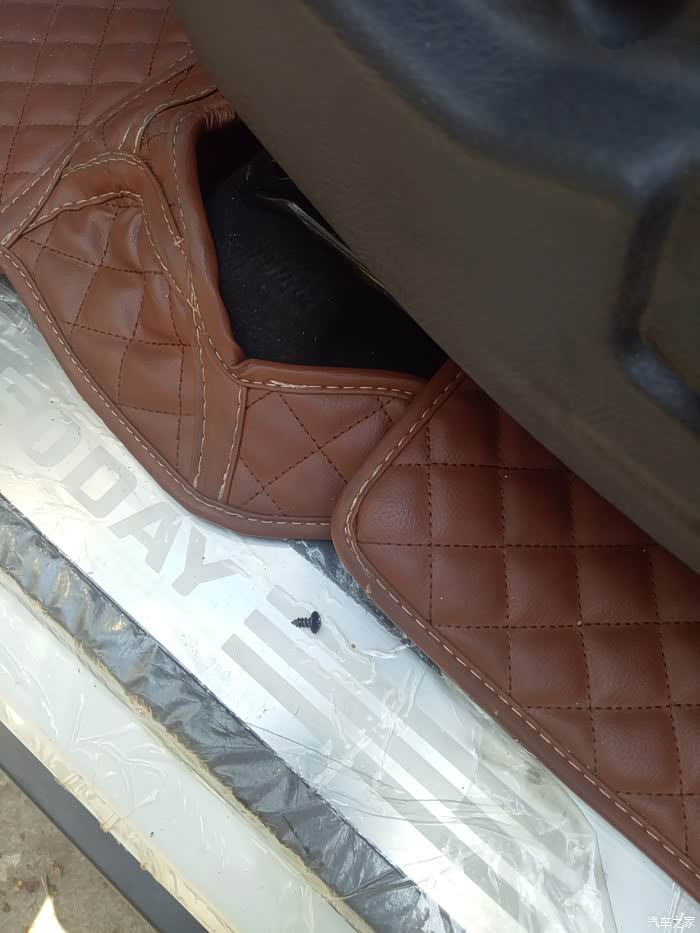

在驾驶位下发现一粒螺丝,醉了。不知道哪掉的,已丢掉了。

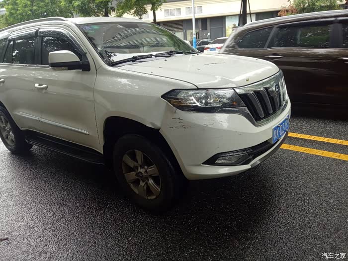

处女撞,对方变道不打灯,全责。
8月30日出险修好了,1540元,一天半时间搞好,上次定速巡航坏了要换整个方向盘,这次4儿子说方向盘也顺便帮我换了,定速巡航也修好了,在大沥开到佛山一环后发现定速巡航毫无反应,到了工司给他们打电话说当时测试过是好的,我想问同一故障出现3次是否可以申请换车!没法等到6500公里二保再修吧。

7月19提车,目前车漆发黄严重

很郁闷,为什么门上的隔音条会粘在车身上,而且很多地方都是这样
。虽平时门是关上但还是不爽。
