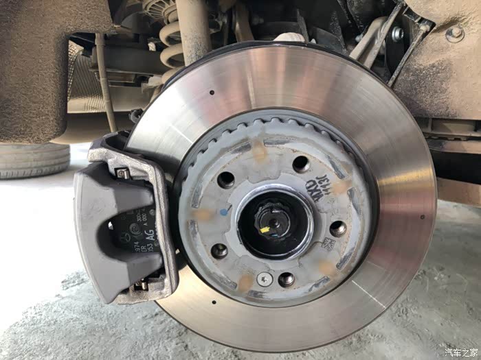

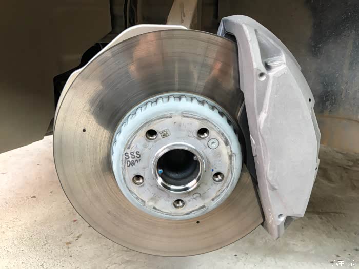

原装前刹
原装后刹

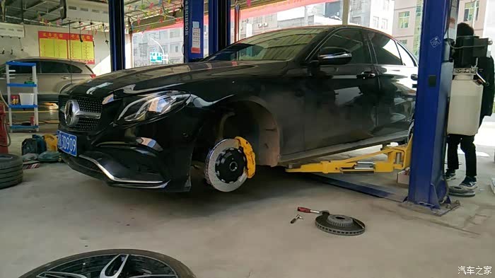

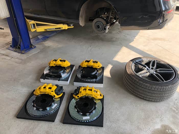

车轮卸下来,接下来开始试试装

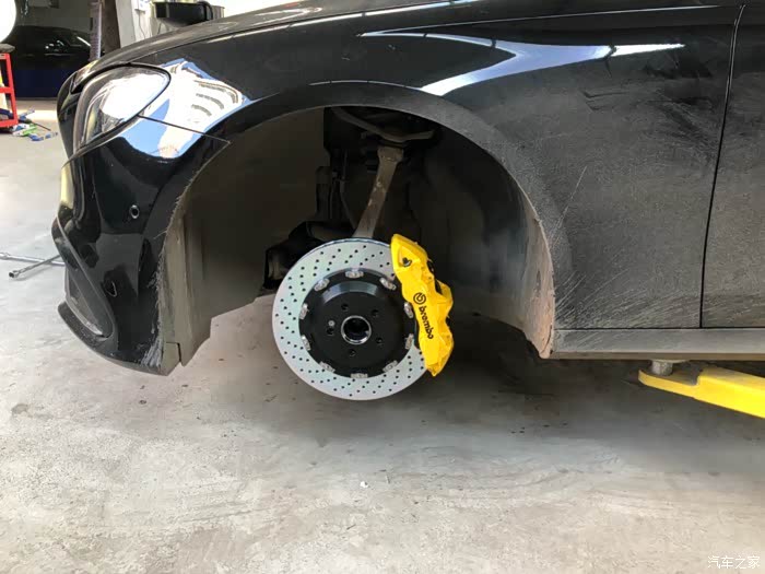

gt6
原车拆下来加上桥位就装上了

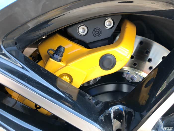

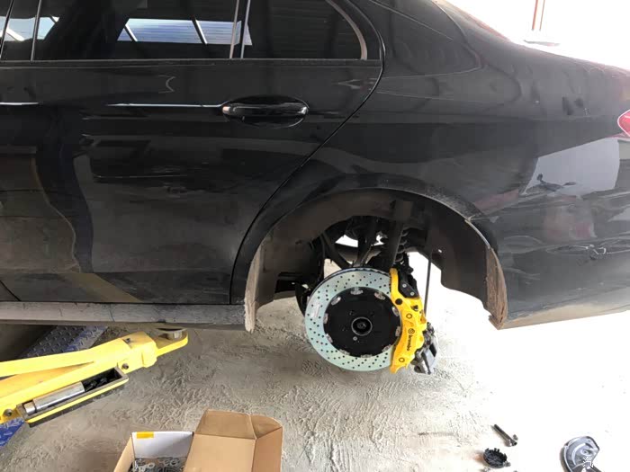

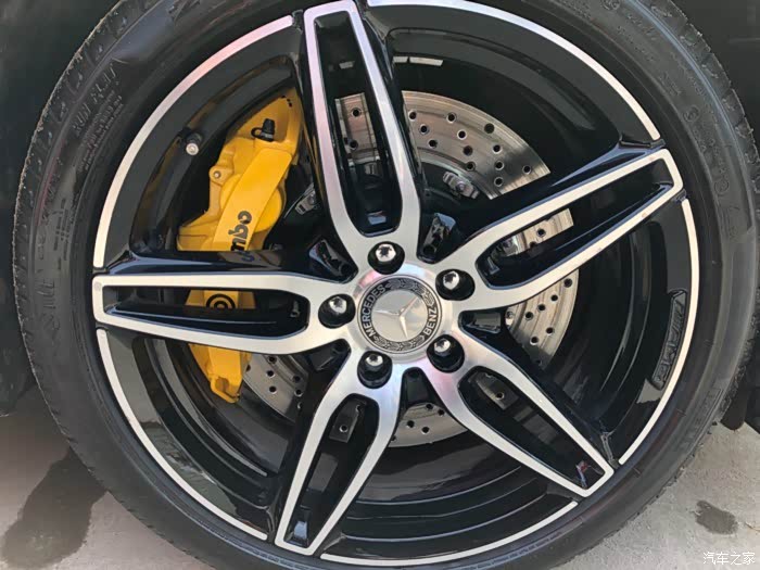

极致卡钳
后轮卡钳是4活塞,但由于带有电机,实际体积比前轮6活塞还要大一号
试装成功
接下来出现问题了,后轮卡钳装上后轮毂蹭到了,必须加法兰盘,没有合适的了。接着从广州发货,5个小时,等…
确认只差法兰盘后师傅把卡钳拆下全部准备好后重新安装固定完毕,更换刹车钢喉,刹车油,排干净空气,只等法兰盘一到就装上轮毂。

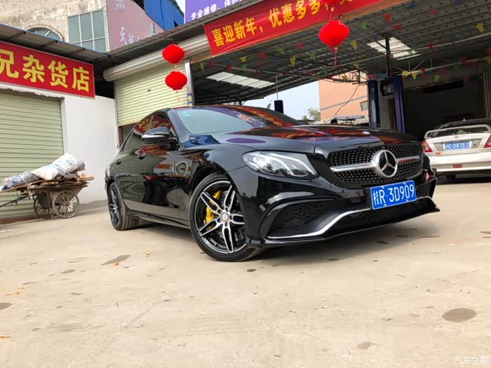

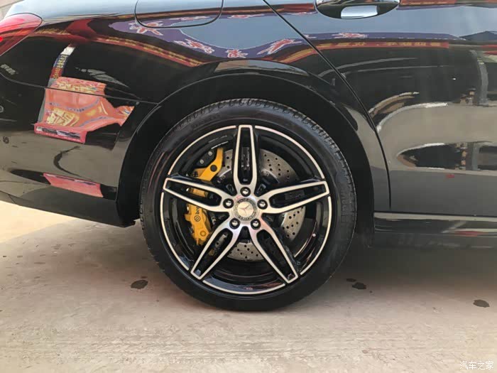

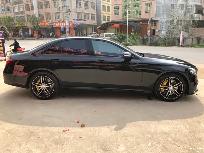

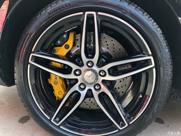

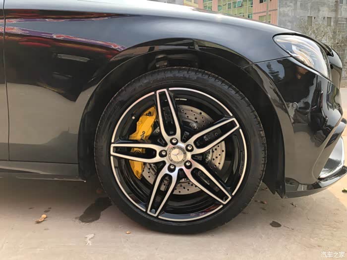

苦等半天法兰盘终于到了,装车,洗干净完事

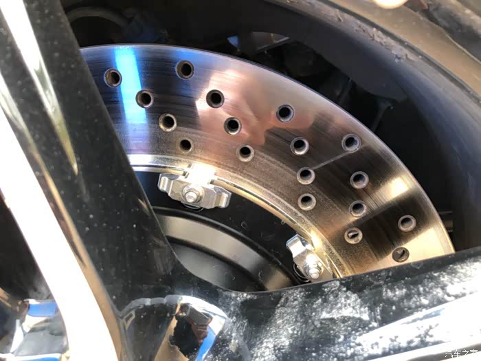

轮毂和卡钳的距离仅剩2毫米左右,不知道会不会卡到小石子,先用着,过几天搞套新轮毂
最后钥匙认证一下
