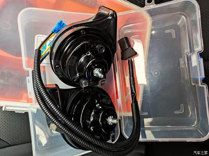

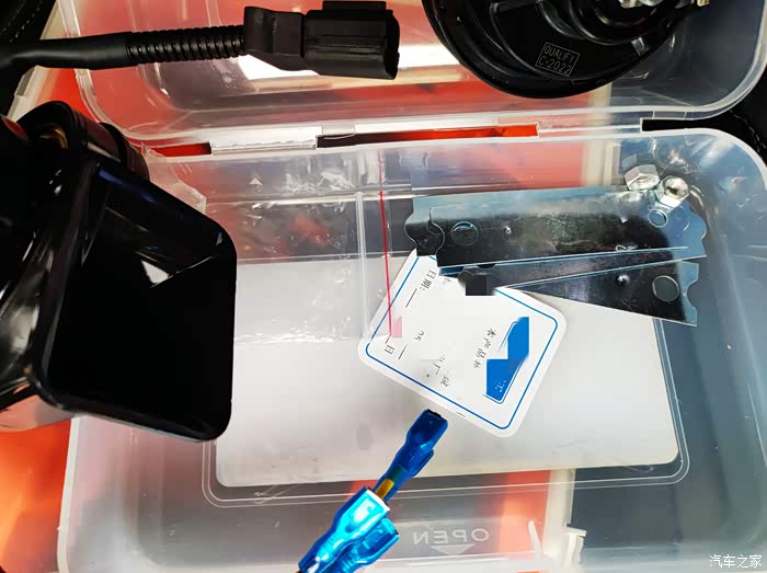

我是选的一款免破线的接口,因为我们车子只有一个接口,这种可以避免拆线
安装前可以先把喇叭的线头接好

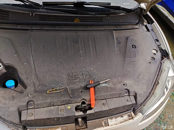

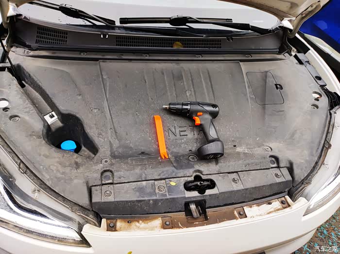

打开前机舱盖

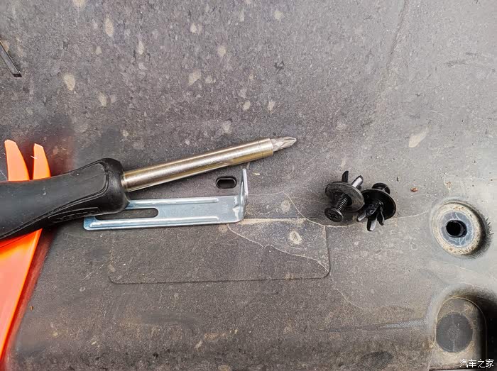

拆卡扣千万不能用电动螺丝刀,因为力气是向下,这样容易把塑料卡扣弄坏
要用最原始的螺丝刀
转动的的时候是向上拉塑料卡扣的用力方式,这样才能慢慢转动,螺丝抬升,拆下来

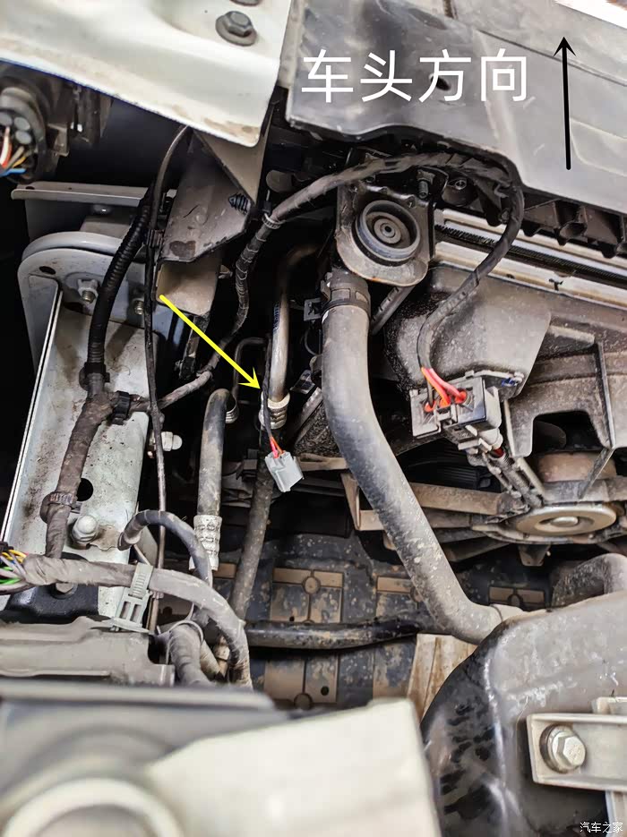

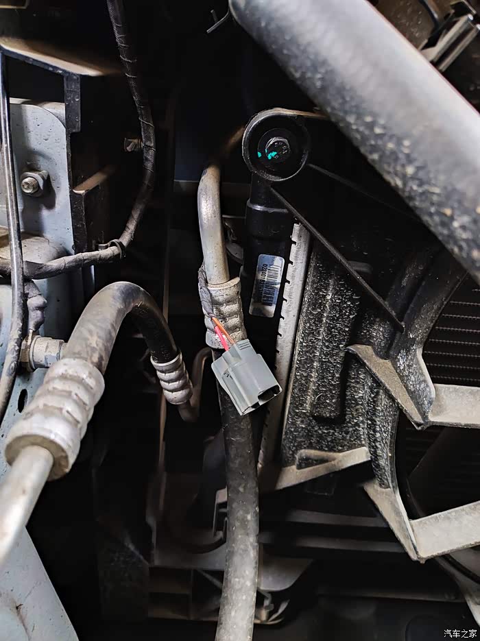

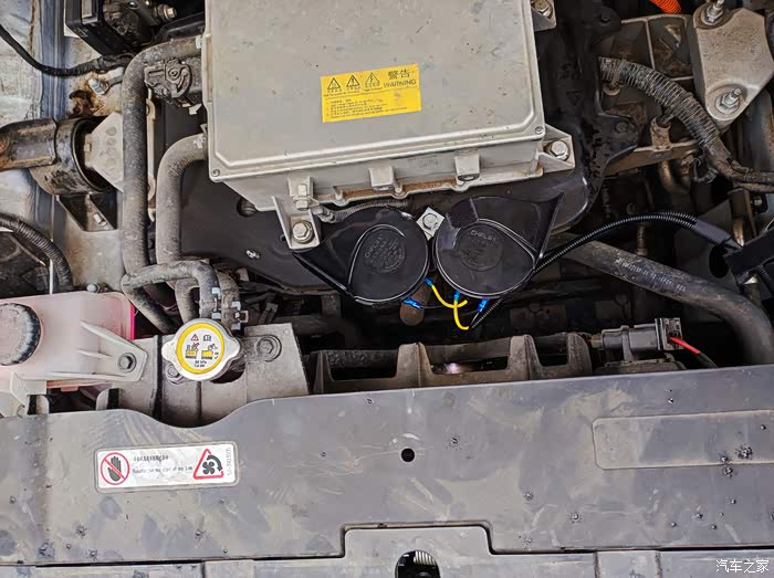

然后就是找原来的喇叭线
比较细的一根线,在这个区域是最细的,接头需要按一下卡扣,用力拔下来

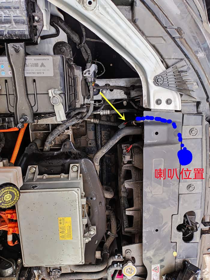

顺着线头,胳膊需要弯曲一下,摸到空调风扇的前面

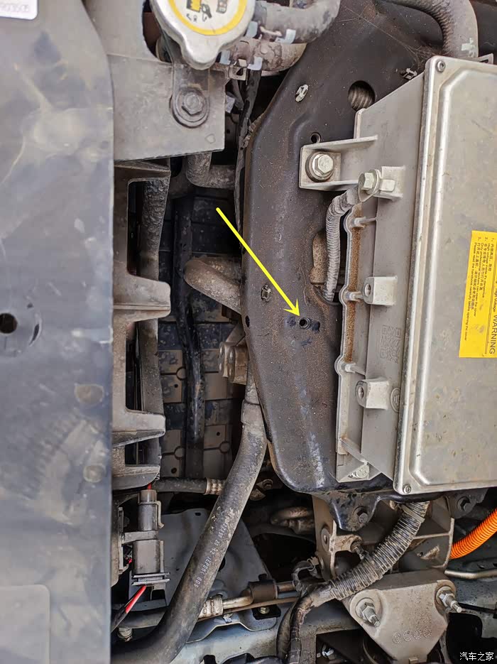

拆下线头来之后就是找固定喇叭的位置,这个螺丝孔位置最佳
自己配备相匹配的螺丝钉

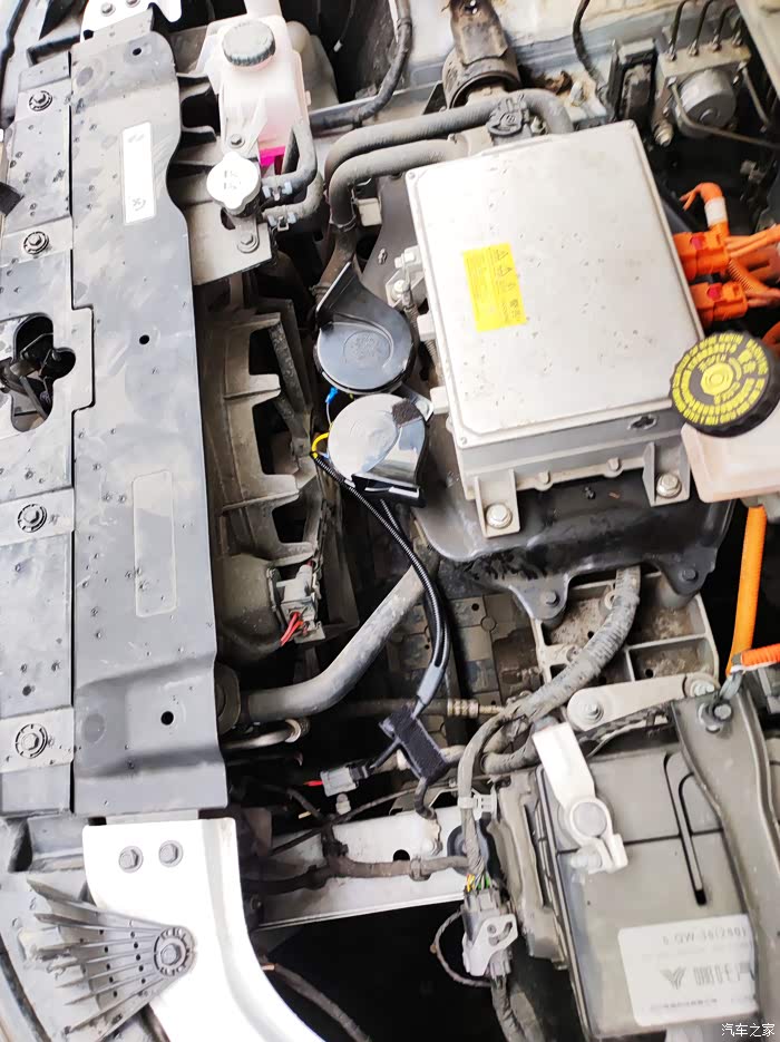

安装完毕,拧紧螺丝固定好
最后吧线用胶固定一下,防止乱跑和震动摩擦
喇叭最后与车身接触的位置,也贴一点隔音胶,防止震动异响
最后试试效果,很满意,声音洪亮也好听,个人感觉还是值得一试的。
