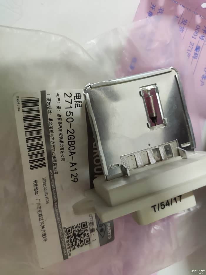

买了个原厂法雷奥电阻75块钱

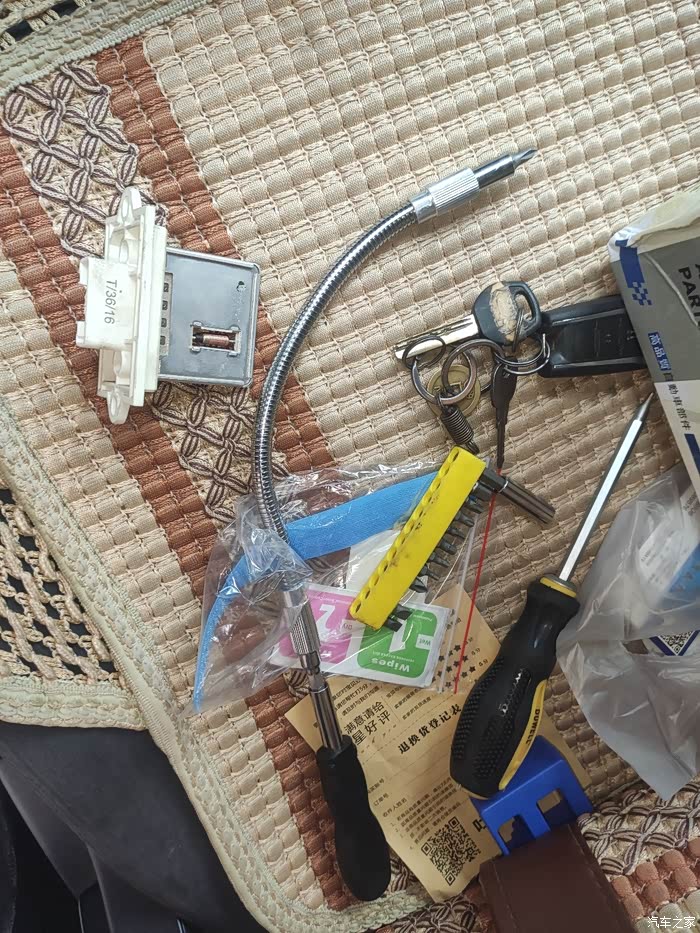

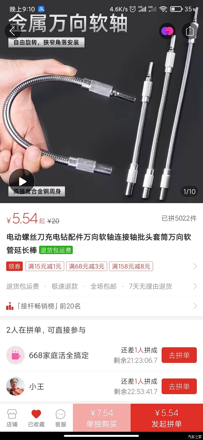

然后在拼夕夕买了套工具17块钱
工具 配件准备好后,我们走到主驾驶

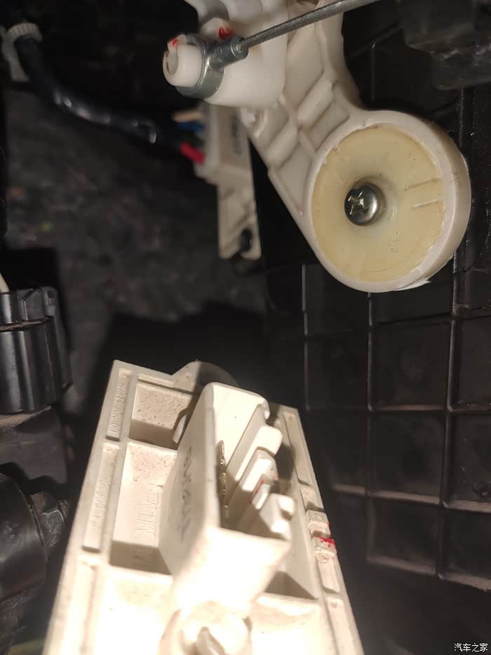

油门踏板上方 15公分左右,有个白色插头黑色底座(电阻发热量大需要鼓风机 风量散热)黑色螺丝

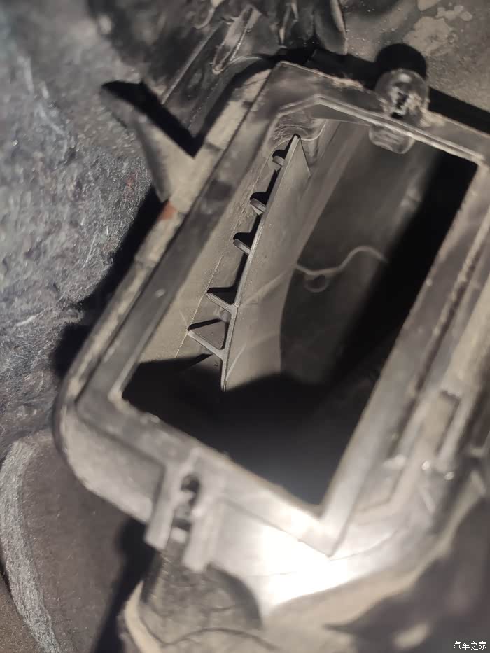

由于里面空间狭窄 螺丝刀不好扭,再不拆刹车踏板的前提下 借助弯管扭螺丝!拧到3/1就可以用手拧,上螺丝扭到3/2 然后再固紧!
