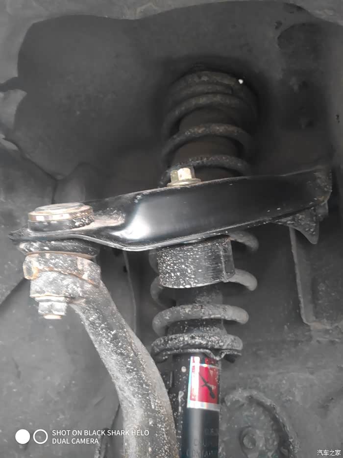

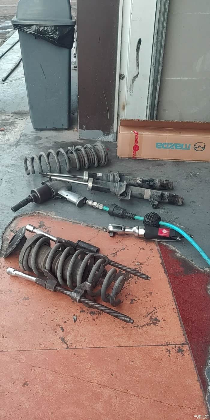

接下来的经历简直让我崩溃 于是乎开到车行检查 师傅说避震器的问题导致 ,前面两条拆下来发现顶胶也不行了 减震顶胶也发卡 一起换掉
(避震 顶胶 平面轴承 )
(避震 顶胶 平面轴承 )
换好后去试车结果就是
过了几天实在是忍受不了 “ 咚咚咚 ” 又换了另外一家修理厂 继续检查 又发现上支臂损坏右边一支 干脆两边一起换掉吧!
又换了两个上支臂

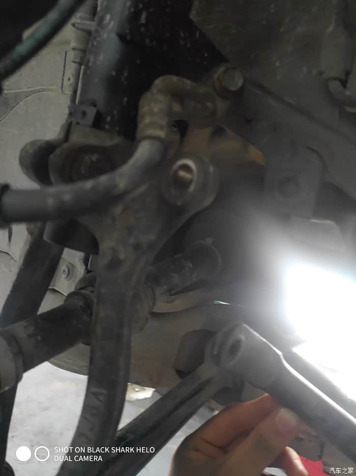

于是回到店里找来了老板我说这样没坏的东西你换掉我的我是不会买单的 然后老板和师傅说把平衡杆不装去试一下车!我说这能行吗? 他们说只能这样排除!
这种心情谁能理解于是回到店里找来了老板我说这样没坏的东西你换掉我的我是不会买单的 然后老板和师傅说把平衡杆不装去试一下车!我说这能行吗? 他们说只能这样排除!

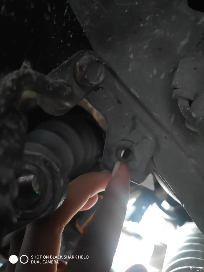

取掉后拿铁丝挂在这个位置
然后去试车
既然一点声音都没有了 然后就判断出是平衡杆胶套的问题

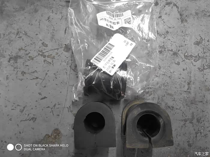

最后平衡杆胶套换掉后一切都是那么的安静 (平衡杆胶套在外面也看不出损坏的 而且拆下来也没有多大问题 就是老化了发硬导致 有一点点间隙都会影响)
既然一点声音都没有了 然后就判断出是平衡杆胶套的问题最后平衡杆胶套换掉后一切都是那么的安静 (平衡杆胶套在外面也看不出损坏的 而且拆下来也没有多大问题 就是老化了发硬导致 有一点点间隙都会影响)
后期车友有预到 咚咚咚 的声音 首先检查这个玩意 毕竟这个只需要拆掉平衡杆就能检查出来 日眼看不出 撬棍的无法检查出来
更换平衡杆胶套我看有人说要拆元宝梁其实不用
