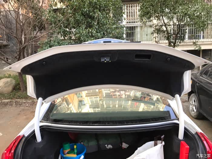

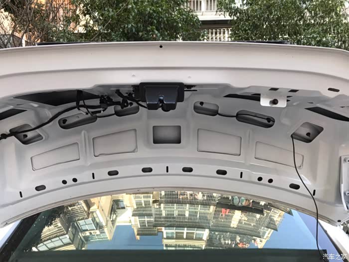

关于后备箱的拆装请参考这位车友的帖子:http://club.m.autohome.com.cn/bbs/thread-c-2299-77221529-1.html

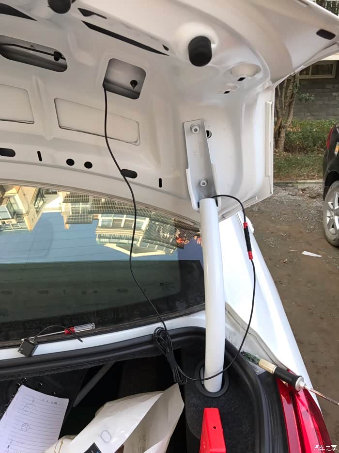

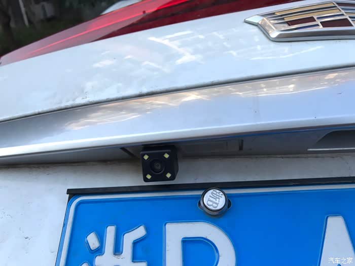

我这里主要说一下如何接线的问题,当初4儿子加装的摄像头是宝马4p头,我自己是玩航模的,对于电压视频信号这些比较清楚,唯独宝马4p头的定义各个摄像头生产厂家不同,因此没敢直接买个别的插上(4儿子那里的摄像头要400,我们航模领域比这个好十倍的也只需要200左右,因此绝对黑钱的)。好了废话不多说,下面是重点,现在的摄像头基本都是带led的,因此不管是什么4p头还是那种像电视机视频线一样的头,最后汇总到摄像头进线的地方基本都是5根,其中3根是给摄像头工作用的(正,负,视频一般都是红色,黑色,黄色),给led供电用的(正,负一般都是白色,蓝色),上述说的5根线如果大家更换请一定用万用表测量电压,给这种摄像头供电的一般是5v,给led是12v,这个是行业标准,就算卖家说摄像头是12v的那也是后面有降压的,因此为了保险大家最好用万用表测量。搞懂了这个原理后,以后你的摄像头坏了,就可以淘宝买个自己满意的,然后剪线自己接,最后需要说明的是,原车接过来的线最好也用万用表测量确定一下供电电压,为了不破坏原车接过来的线,可以直接剪坏掉的摄像头的那边,测量下,这么做以后就一劳永逸了,啥时候坏了直接换就可以。下面放几张我更换的图。

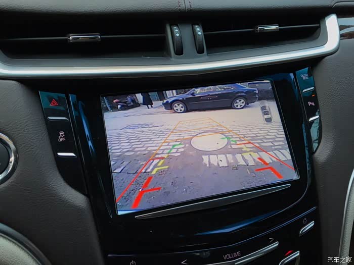

因为车子从买来就在4s加装了导航倒影模块,这个模块几年来把我折磨的够惨,主要就是跑电,所以我的车子跑电特别快,放一个星期就打不着火了,折腾了我好久终于怀疑到有可能是这个模块的问题,终于在近期去4s排查了一下发现就是这个模块的问题。然后找的技师给我刷了原厂高配版本才有的倒车程序,说白了xts低配版本也是有倒车程序的,只是厂家隐藏了而已,通过刷程序可以开启这个功能,然后自己把摄像头的线接到主机相应的接口就可以用了。我的因为之前装倒影布好了线和摄像头,所以改装很简单,就是刷个解锁程序,然后把之前的线在手套箱下面的主机插头上接上就可以了。通过和技师的沟通我猜想,原厂的程序是一直给摄像头供电的,就是说接的acc,所以当我们挂倒档的时候倒车影像才会迅速的显示在中控上,因为摄像头一直在工作给主机信号,所以才会出现当你从倒档挂到其他档位以后倒车影像不会立即消失,而是会消失1,2秒才会切换到主屏幕。我个人认为厂家这么设计主要有几个考虑,一个是可以让倒车影像显示没有延迟,另一个就是如果加装流媒体的话可以保持流媒体摄像头一直工作。以上就是我的猜想,供喜欢研究的车友参考。

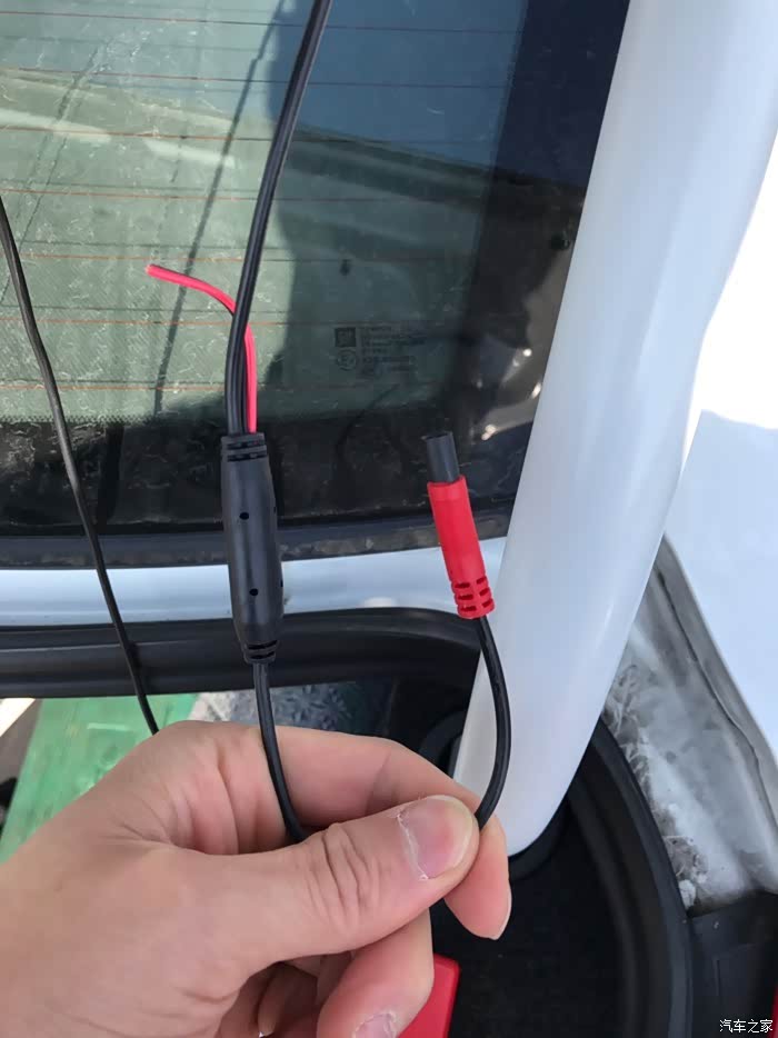

原车加装的接头

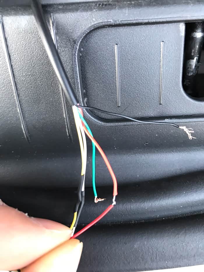

坏掉得摄像头剪线剥开

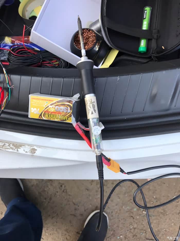

模型上用的便携烙铁

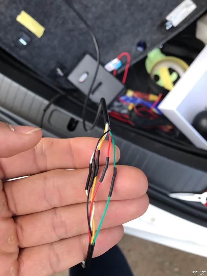

焊接,包热缩管
走线
