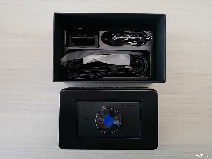

外观中规中矩,包装配件比较精致,黑色纸板比较硬朗,背部有详细规格说明和条码。
打开包装,主机在中间包裹比较紧实,盒盖上边还有海绵防止摩擦,一切都是以黑色为主。
把主机拿出来以后,下边就是所有的配件,每个配件都有独立的位置摆放,比较规整。

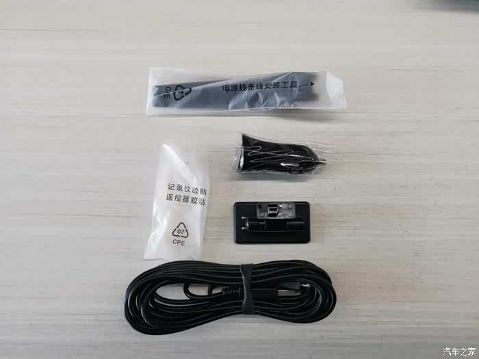

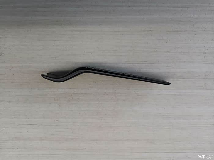

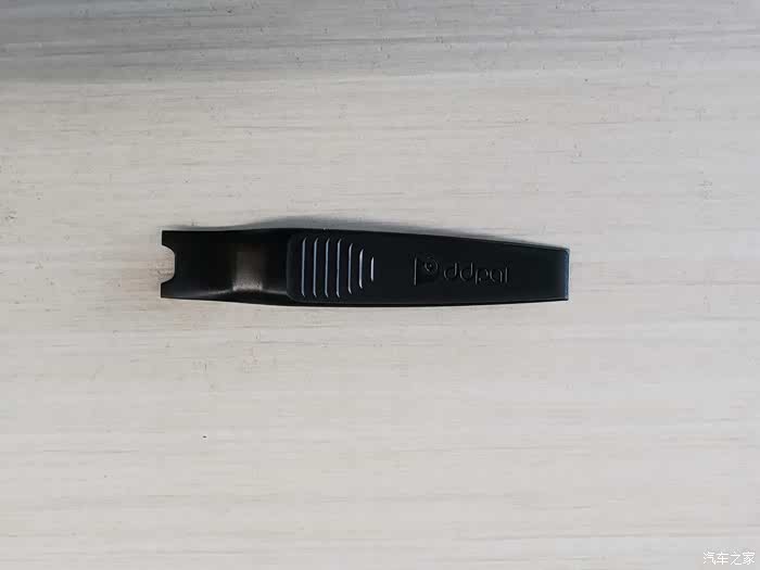

配件包括电源线安装工具,电源适配器,安装卡扣,备用3M胶和USB电源线。

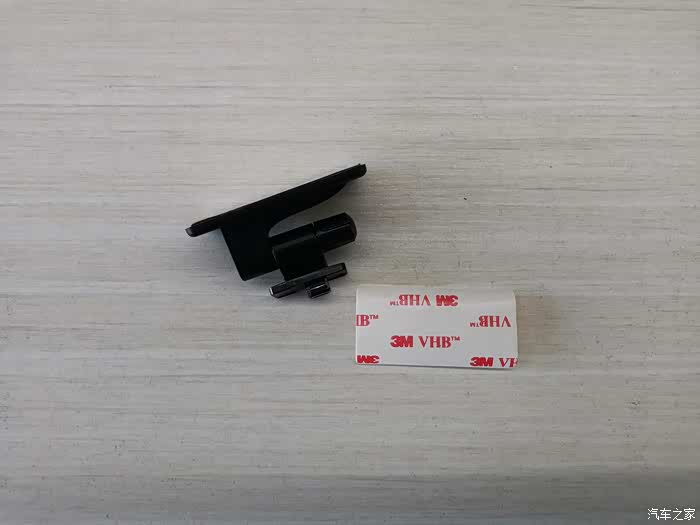

这个安装卡扣上面也有盯盯拍的logo,使用起来的手感非常的顺滑,而且厚度够用,比360品牌的要好很多。

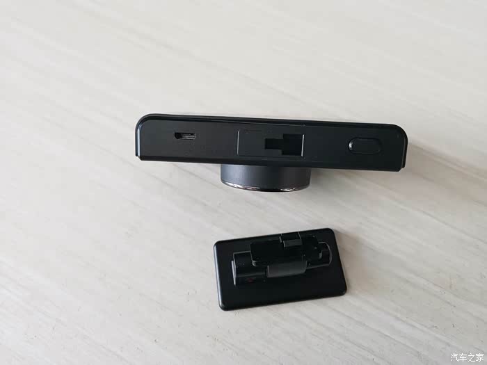

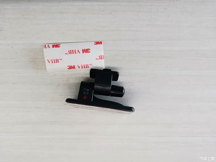

这个安装卡扣是直接固定主机与风挡玻璃之间的联系多出来的一张3M贴纸可以方便以后使用。
卡扣上面是能调整角度,而且有标识,上下位置比较方便。

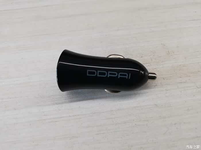

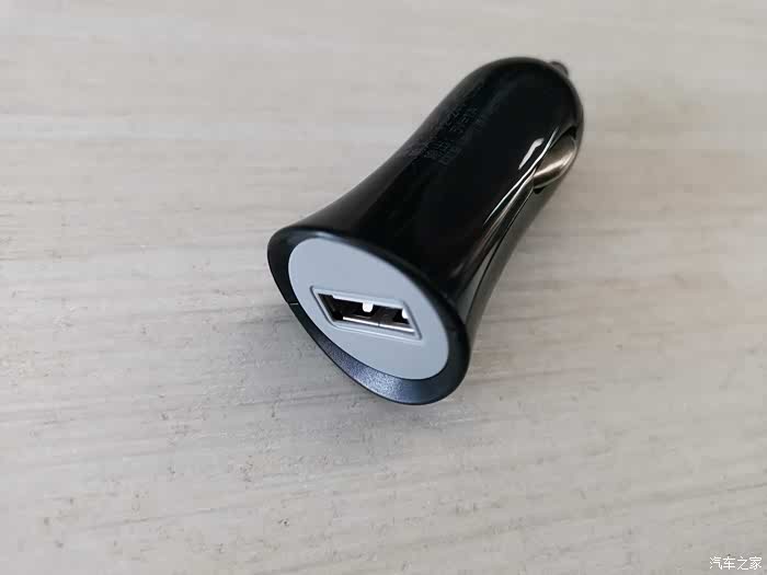

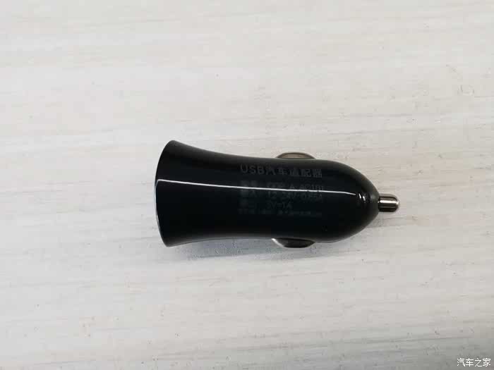

电源适配器采用点烟器供电方式,输入12伏至24伏,输出5伏一安。可以用在24伏的柴油车上,也可以用在我们的小车上。
上面也有盯盯拍的logo。
正面采用灰色的塑料,看起来比较显眼。电源外壳采用黑色亮漆,如果有摩擦的话就会比较难看。

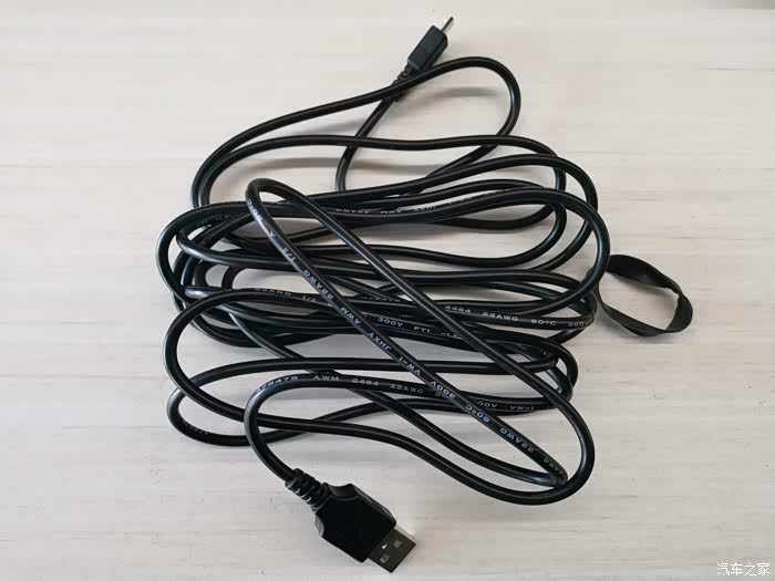

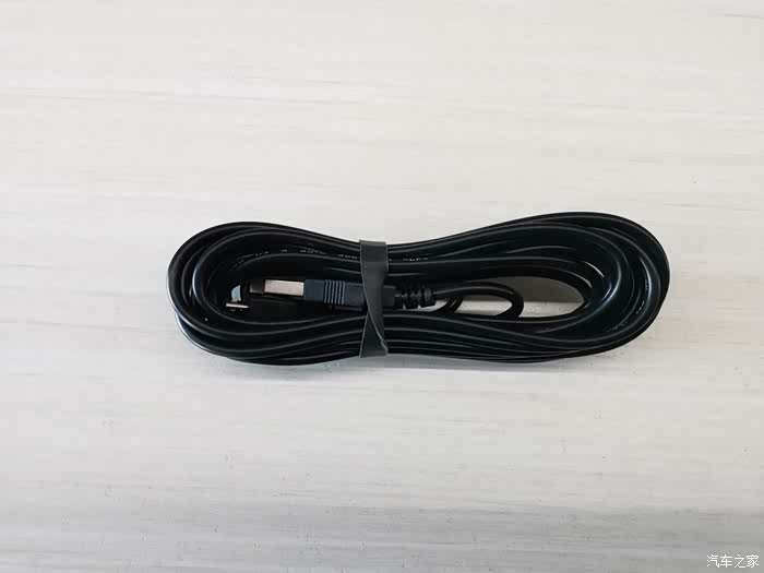

电源线经过实际测量长度是3.5米。虽然电源线比较粗,但是比较硬,使用起来真的不是特别的方便。

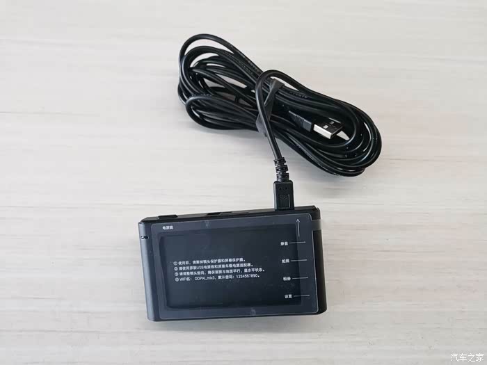

电源线一侧是连接适配器的USB接口,另一端是mini充电接口。这个接口并没有采用拐弯的插头,安装的时候记录仪不会紧贴风挡上侧,因为他碍事。

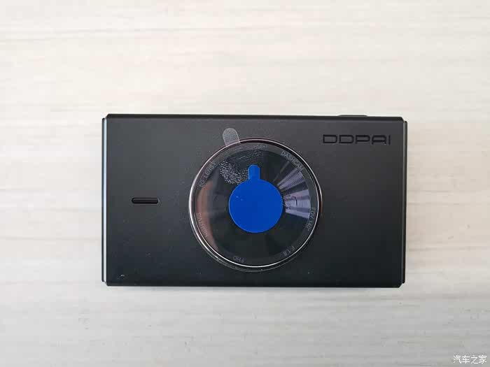

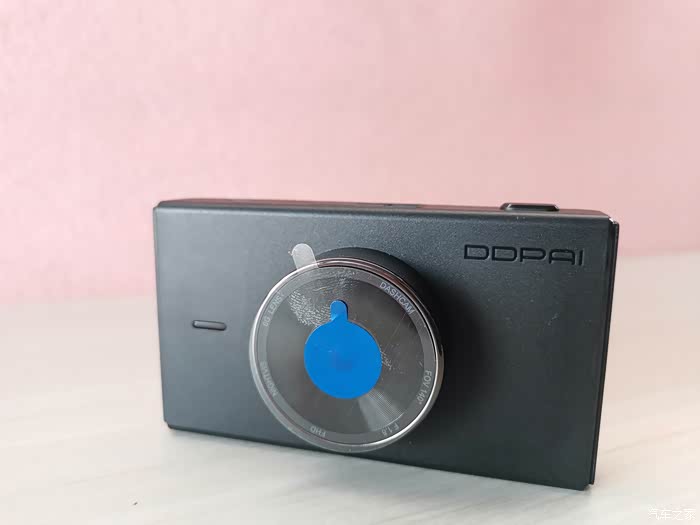

主机正面采用了长方形的造型,外观比较保守。中间是图像传感器,左侧一字的位置是停车监控指示灯。

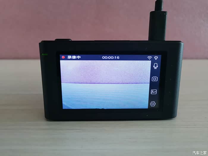

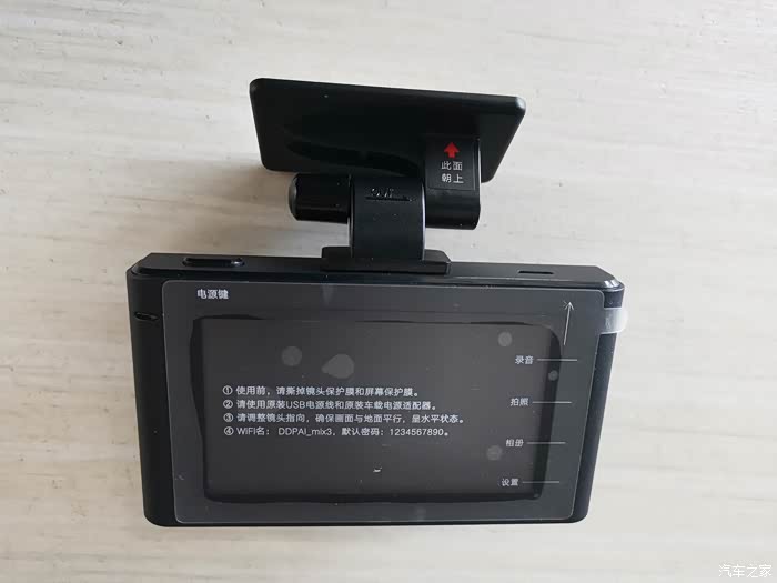

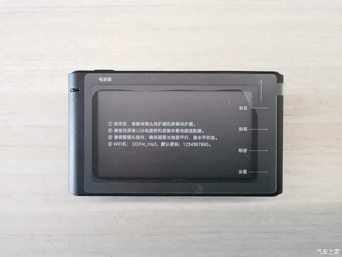

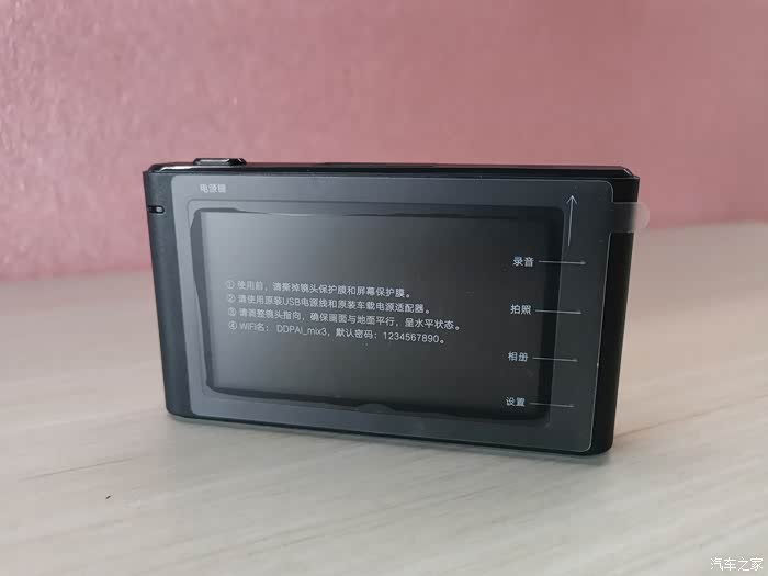

记录仪的反面采用了3英寸TFT的屏幕,像素比较低。右侧是工作指示灯,在工作的时候绿色闪烁。左侧从上至下有4个感应按键的位置。

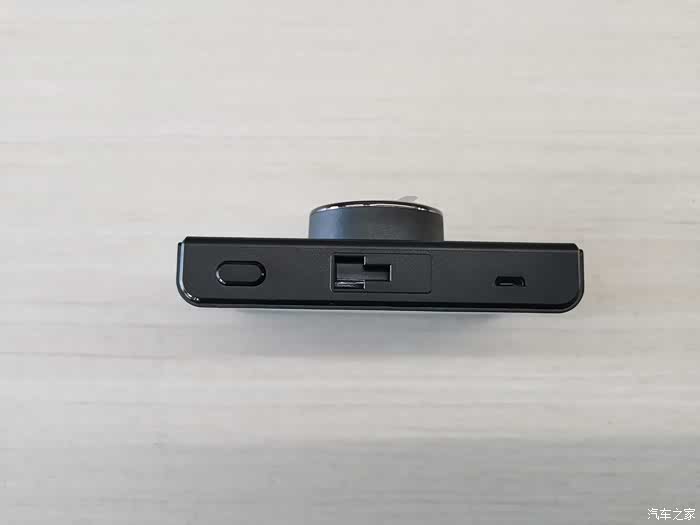

记录仪上方,从左至右依次是电源开关,安装支架接口,电源接口。

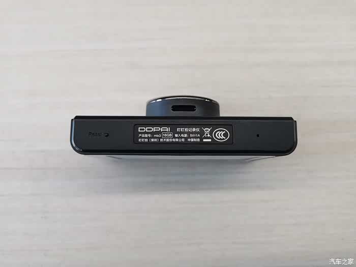

记录仪的下方镜头下面是喇叭的位置,左侧是重置按钮,右侧是麦克风。
电源插线不能拐弯,所以说上边还是比较占位置的。

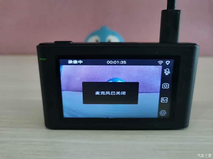

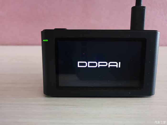

将电源插上以后,开机速度还是比较快的,并且有声音提示。
开机以后就会迅速的进行录像,虽然内存只有512兆,但是感觉还是比较快。

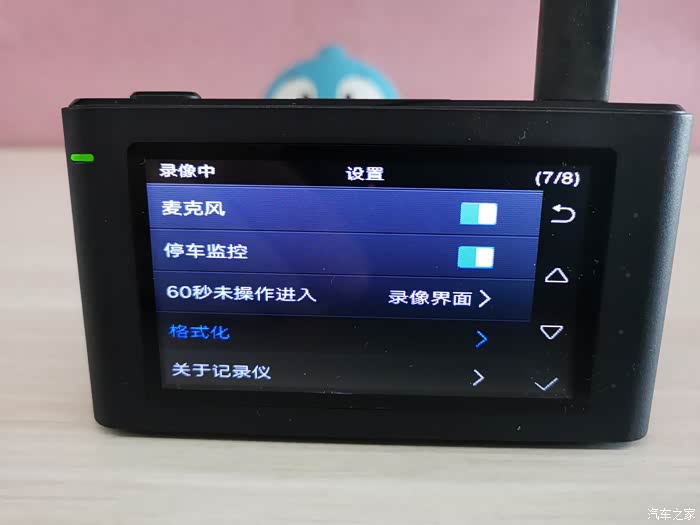

工作的时候绿色的指示灯一会灭一会亮。在屏幕右侧对应屏幕的功能,4个白点就是感应按键,可以通过这个地方调节记录仪的一些功能设置。但是感应按键的触摸灵敏度不是特别的好。升级完版本以后有所改善。

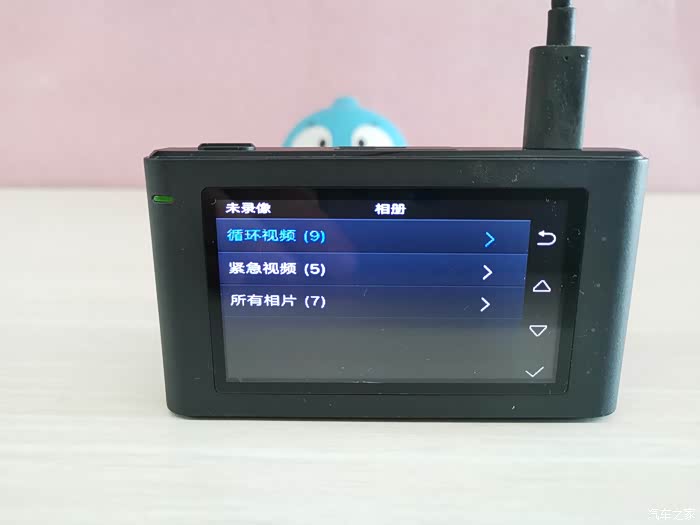

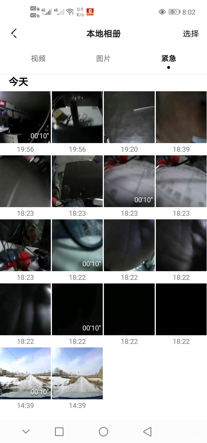

记录仪突然感觉到震动的时候,它就会录紧急视频保存。紧急视频不会因为储存器满了以后自动删除,这样就防止我们要查找的紧急录像文件丢失。

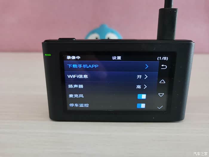

其他功能也都是在这里调整,还是比较简单易学的。

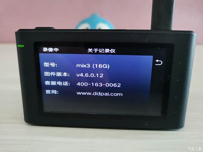

这个版本是开机显示的版本V4.6.0.12,在我晚上发帖的时候再次通电,它就重新更新了一下。按他的介绍是增加了稳定性。V4.6.1.3.

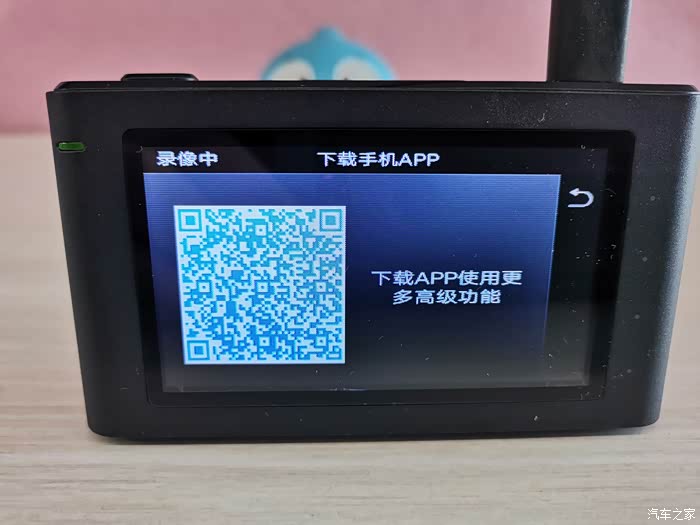

在功能设置里面也能查找到下载手机应用软件的APP二维码。

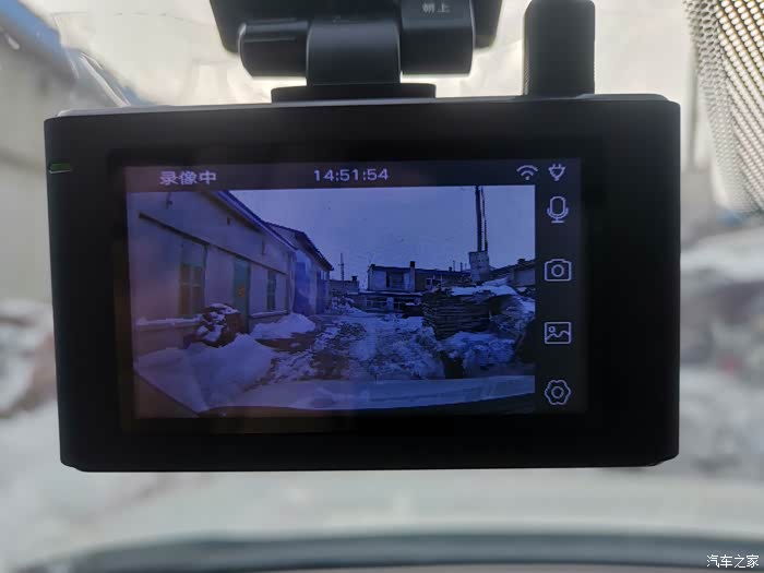

这款三寸的TFT屏幕整体的使用感觉非常的差劲,显示效果也非常的不好,颗粒感很严重,在固定角度观看颜色还可以,只要便宜点颜色就已经失真。屏幕下方还有其他东西在里面,装配工艺可见一斑。在结束测评的时候发现屏幕有两个坏点。

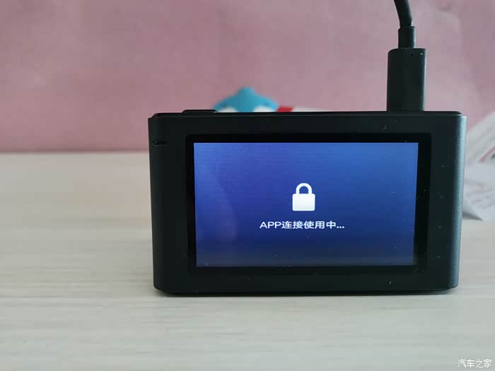

手机下载为APP连接记录仪的WiFi以后,屏幕上就会显示这个在连接中。

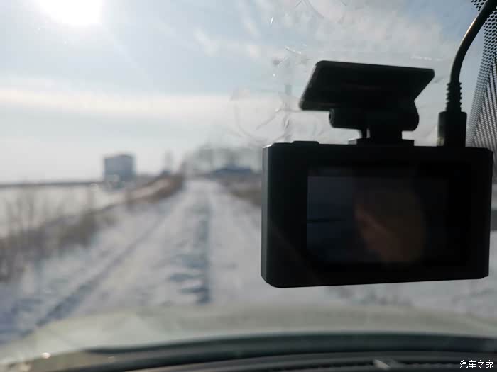

这款记录仪的安装还是非常简便的。支架直接粘贴在风挡玻璃中间,位置将这个记录仪直接左滑卡上就可以了。
因为车上还有其他记录仪,所以说我是用胶带固定在上面的。

紧急录像文件是单独储存在一个部分的,所以说也是比较方便的。

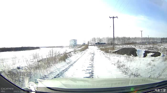

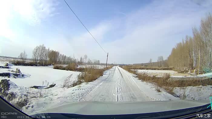

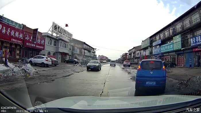

车辆停止的时候录像效果还是比较好的,画面变形也不大。白平衡控制的不是特别的好,显得画面特别的亮。
车辆走在颠簸的路段,他会实时的提醒紧急录像文件。

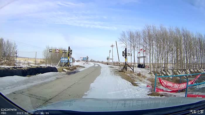

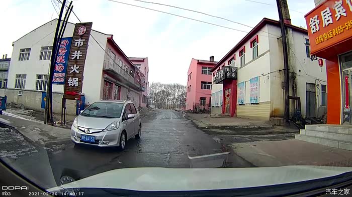

白天的时候录像效果还是可以的,在10米之内的车牌都能清晰的展现出来。
记录仪镜头的角度还是比较宽的,能够满足我们的需要。

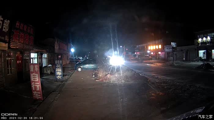

夜市效果还算可以,但是流动起来确实不是特别的好。
对面有灯光过来的时候整个画面就会发白,完全不能看清了。
