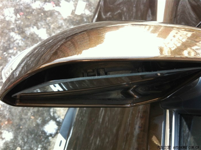

车子是去年八月初哈尔滨车展的时候买的,那个时候一来是新手,怕入冬下雪了不会开,净忙着熟悉车跑里程争取入冬前首保,二来也是工作原因所以没有及时交上提车作业,有点遗憾,这个待开春了争取补上。后视镜转向灯其实在提车后不久就中招了。大概是八月中旬,经验不足,在路上开的时候靠近路中央的护栏了,本来没事,不巧的是突然大雨倾盆,视线不好,再加上护栏中段不知因谁的车祸被撞断了,因此就向我所在的车道这边支出来了一根。当时看到的时候觉得应该可以过去,结果估计失误,就听“砰”的一声,打到后视镜上了。当时心想完了,这么大的声音,后视镜只是向回窝了一点点,估计掉漆是轻的,弄不好外壳应该都裂开了。但是由于当时车上还有4个人,有事要办,没有办法,按两下后视镜折叠键,将后视镜重新开到正确位置(这里表扬一下陆风,质量还是可以的,当时大概六十多公里的速度打上,后视镜一切工作正常),继续开吧。办完事下车都不忍心看了,硬着头皮看,发现很意外啊,就转向灯的罩碎了一半,灯还都正常亮着。不敢相信,仔仔细细,上上下下打量了一下后视镜,没有开裂,没有掉漆,什么事都没有,就是牺牲了灯罩。
(上面的图是第二天在小区下面拍的,损伤程度算中等吧,这时所有的灯都正常亮。)

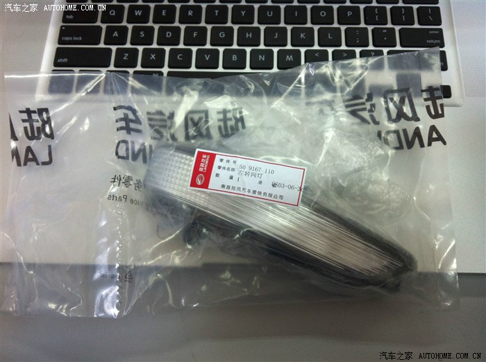

可以看见零件号等

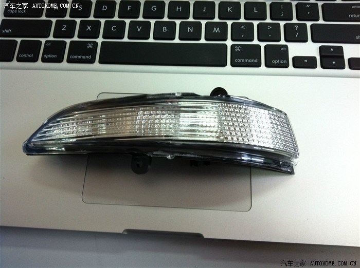

来一张新灯的正面照
再来一张背面照,依稀可见生产日期是13年4月1日,比我的车都老啊,看来这个配件早都有了……

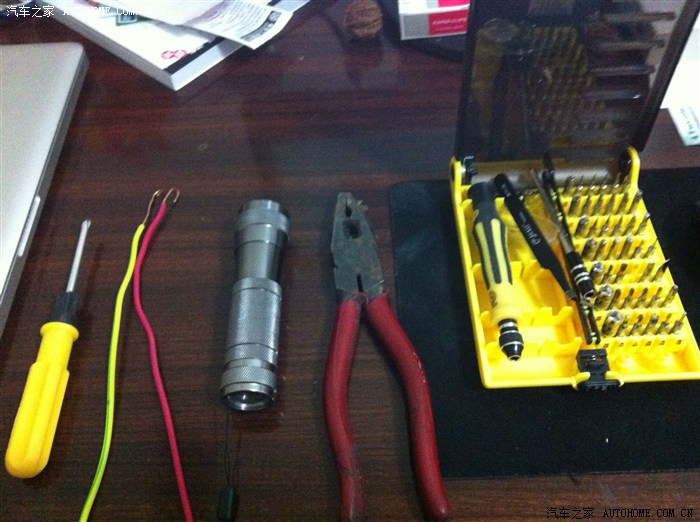

先说工具,这有个小曲折,毕竟北方天冷,虽然换灯那会儿温度已到-1度,不过塑料件还是怕脆了,用一字螺丝刀撬了撬,没动静,就没敢再尝试,后来经观察发现,镜子后面四个方向上有卡扣,每个方向上的两个卡扣是离着比较近的,总之我弄的时候,如果只弄一个,是完全没有效果的,必须一次同时弄起两个卡扣,因此才有了下面的这些工具。
用处什么的下面会说到

首先是卸镜片,卸镜片时,先将镜片向下调到最低,向右也调到最低,让镜片左上角翘起,向上图那样(这里推荐向右调,因为露出的两个卡扣位置较好)

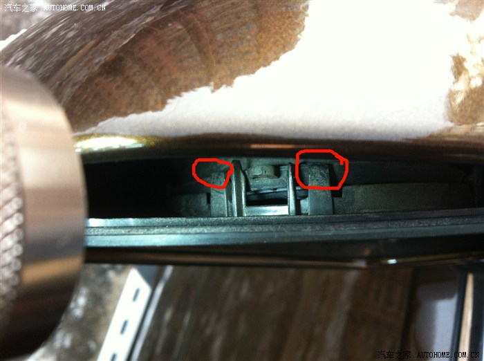

看到红圈里的两个卡扣了么,这两个单独翘一个,难度较大。自己拆了一段家里的电线,自制了两个勾,一边勾住一个,两个一起用力,不费劲,一下就下来(此时可看到屏幕左边手电筒在发挥作用),这个拆完了就拆这两个卡扣右边的那两个,紧靠着左边这两个的第一个卡扣此时抠比较方便,用小号一字螺丝刀轻撬下就开,再靠右下一点的扣,螺丝刀不方便进。
就是红圈里的这个,我是将电线折了个角度,伸进去就很容易的打开了。此时8个卡扣已经打开四个,剩下四个在下面,可以尝试慢慢将镜子取下了,如果还是感觉有阻碍,可以再撬开一个卡扣。

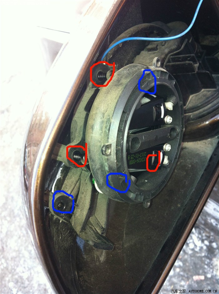

这里要卸的总共6颗,有三颗被挡住了,我标明了大概位置。蓝色的是转向灯的固定螺丝位置,红色的是镜片转向电机外槽的固定螺丝。当然这6颗都卸了后,暂时还是什么都做不了,还要继续卸螺丝。
红色部分的下面隐藏着2颗螺丝,蓝色部分下面有3颗螺丝,卸下这5颗,就可以换灯了,先卸蓝色的部分。

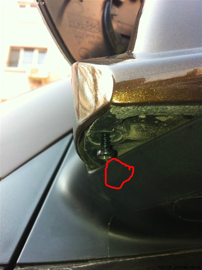

然后卸比较隐秘的最后两个螺丝,如上图,后视镜折叠起来后可一看到第一个,卸下来。红圈是第二颗的位置,卸的方法是将后视镜反方向折叠(就是正常打开状态的时候再往后推一点),不要怕,因为上一部卸下下面的3颗螺丝后,往后折后视镜完全没问题。
往后折后视镜后,就能看到上图这个样子,红色是刚才正确折叠后视镜的时候卸下去的那个,蓝色的就是这次要卸的最后一颗螺丝了(哈哈,有没有发现,这个位置可以直接将两颗螺丝都卸下来)。

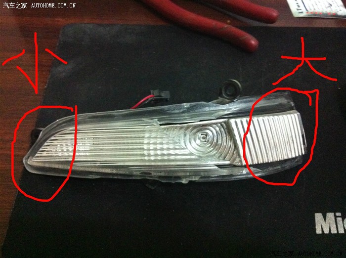

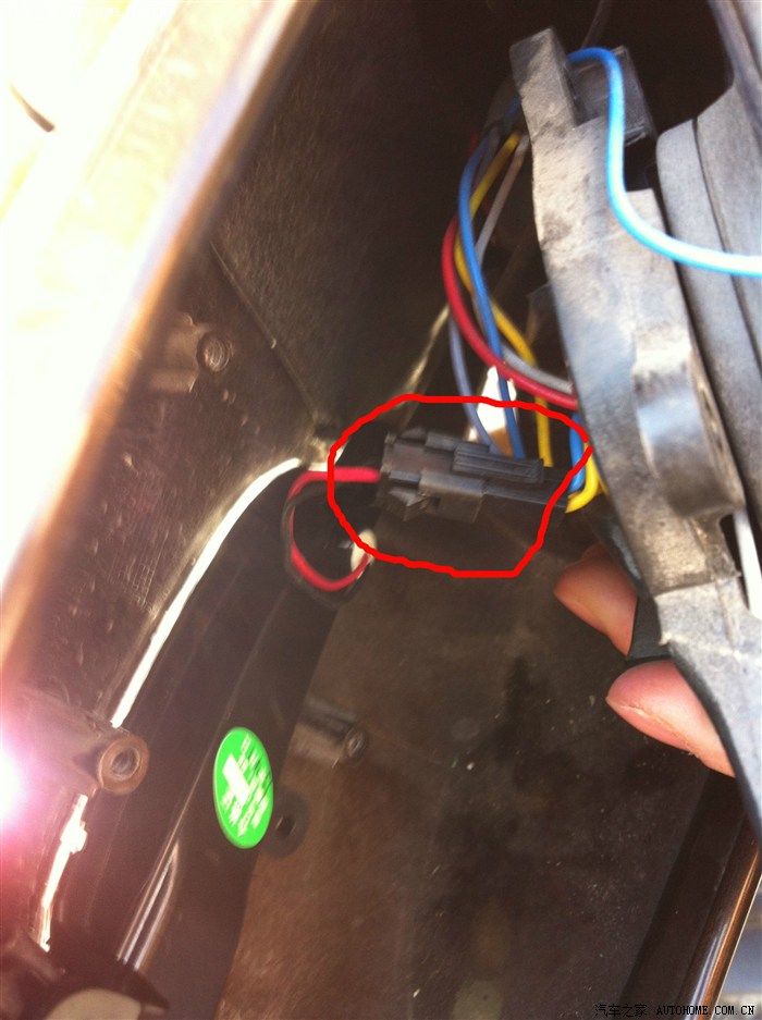

如果上面步骤已经做完,那离胜利就不远啦,换灯比较简单,卸掉固定灯的三个螺丝,原来的就能拿下来(注意灯上还有个接线,记得断开,也是卡扣的,很好取)。新的再装的时候,一定要注意先放外面大头的部分(大头先进),因为大头的部分灯罩有一个突起,这个突起装完是在外面的,如果小头那边先装的话,大头这边就塞不进去,试过了,暴力塞,也是没有办法进去的,但是 大头先进去后,小头就很轻松进去了。
拿换下来的旧灯说明一下,左边小,右边大,一定大的先卡到位,小的那边直接放进去就到位了。
灯入位后,别忘了把线接上。这里不用怕接反,因为有卡扣替我们标着呢,只要插进去卡扣能勾上,那就OK了。
