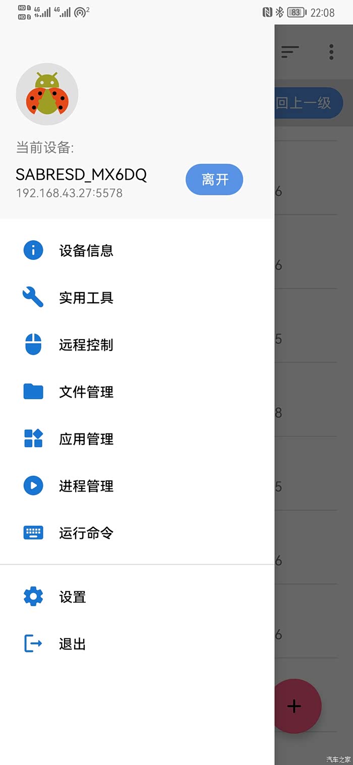

安装嘟嘟桌面,只需要带上一部可以联网的安卓手机,华为鸿蒙一样的
先下载甲壳虫或者悟空遥控器助手APK文件,在手机上安装(所有程序均可以通过手机浏览器搜索下载)建议关注车机助手,不用东奔西走
手机作为无线热点,让车机联网,构建一个无线局域网
车机IP地址既可以通过手机查看,也可进入车机系统工厂模式查看
记住车机IP地址,甲壳虫ADB安装程序进入时,输入IP地址:5587(要加冒号,后面填写数字5587)
车机进入进入设置\系统版本\MU值狂按,没有数过,大概6次左右进入
然后输入密码:helloxiaoan
其实就是:你好小安的英文,记住了,以后要经常输入这个密码联机
进入工厂模式后,打开WIFI adb调试,就可以通过甲壳虫ADB联机
然后就可以为所欲为安装程序了!
然后输入密码:helloxiaoan
然后就可以为所欲为安装程序了!

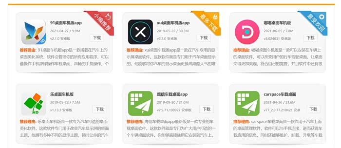

号称比较好用的几款车机软件,都不是很完美,但是又比原厂具有可玩性
原厂为了系统稳定,是禁止破解安装的,毕竟稳定才最重要!

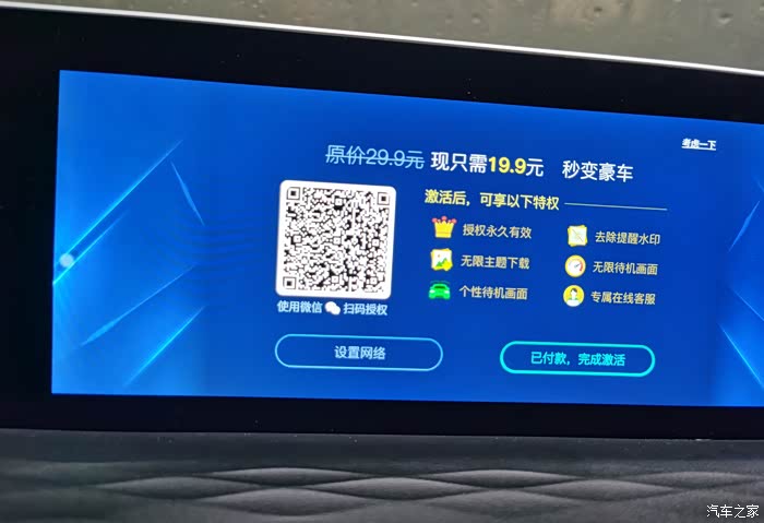

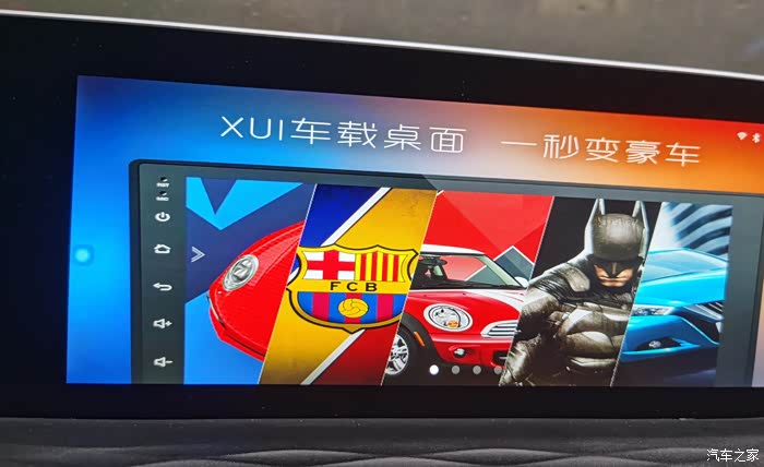

XUI,试用版还要来几张广告图片
XUI设置画面
在互联网免费精神教育下的我们,还真差这19.9元,小奔奔它也无法变成豪车,果断将XUI卸载了

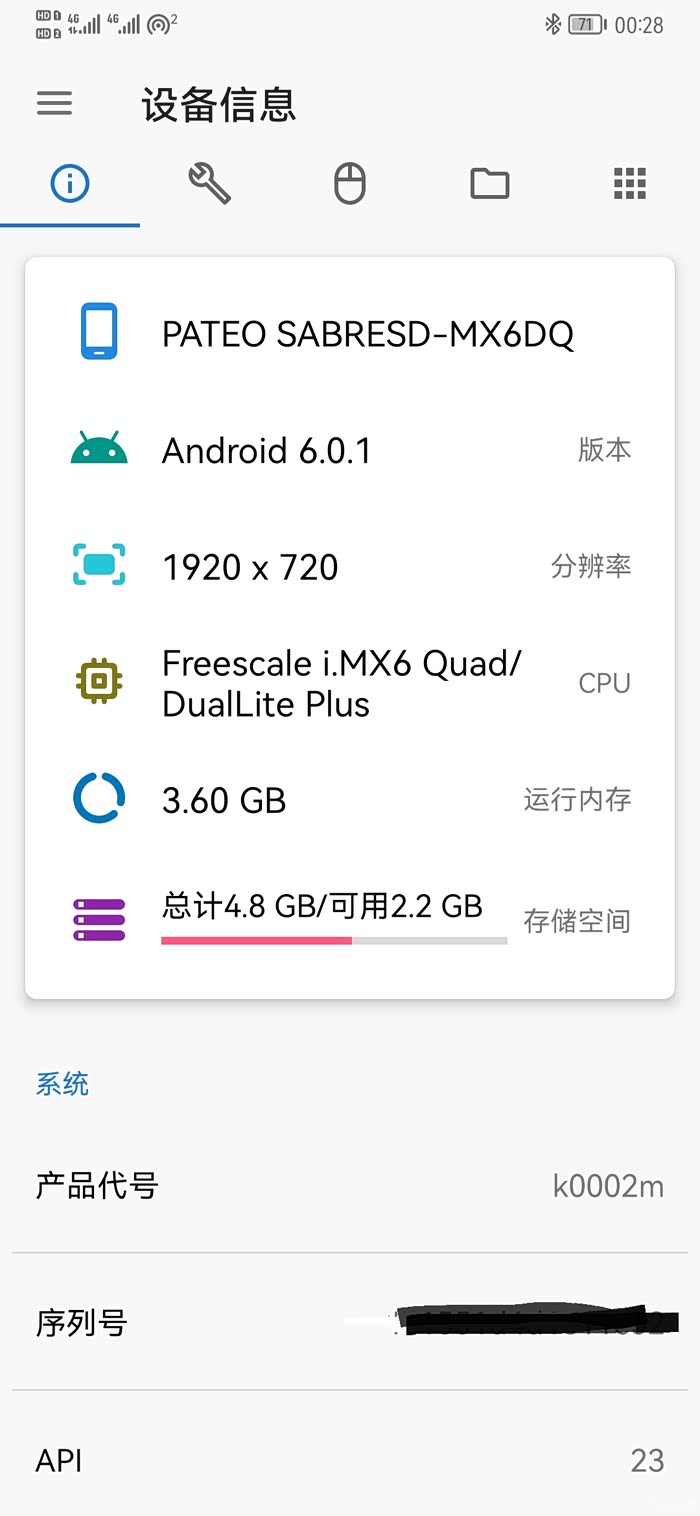

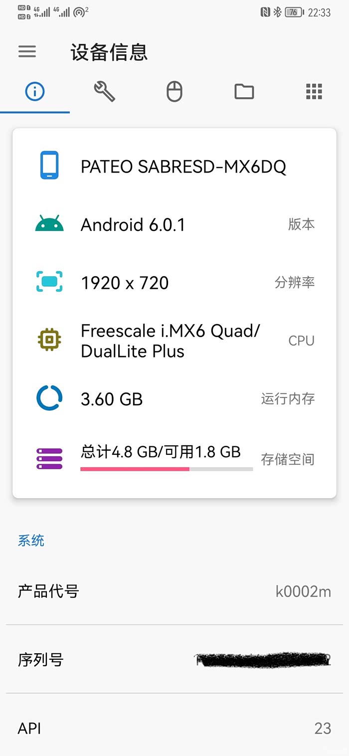

MX6 QUAD/DUALLITE PLUS cpu 4G+8G,12吋4G通话平板,安卓6.0系统。
蓝牙,WIFI,倒车影像,安全气囊,铝合金轮毂,四轮碟刹,电子手刹,LED大灯
大概就是这些,不晓得值不值5000大洋,当时觉得就这个配置可以有

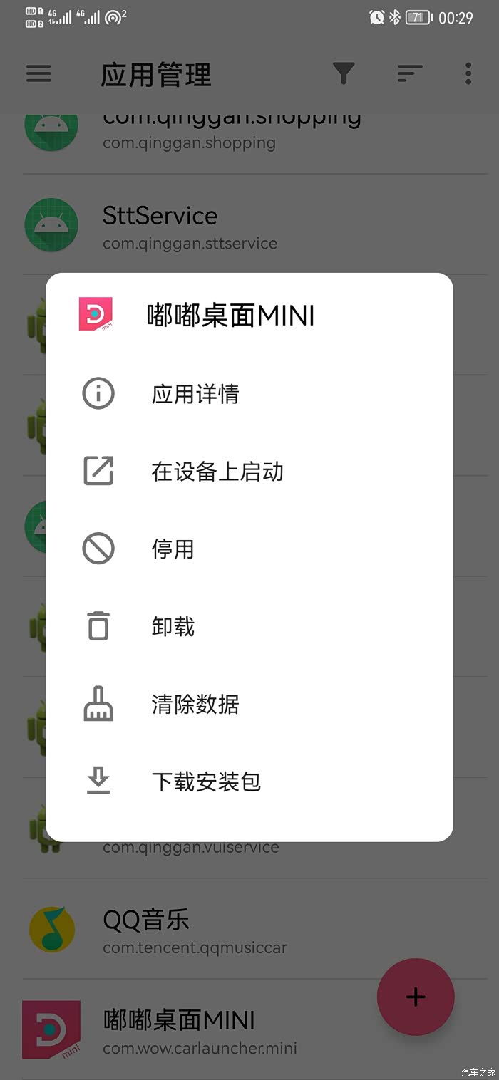

提前将嘟嘟桌面,高德地图,网易云音乐,酷狗音乐,喜马拉雅这些程序下载到手机里,记住程序下到哪个文件夹,
或者在手机根目录建一个文件夹,单独命名,将下载程序移动到这个文件夹,方便安装时查找
点击右下角+号,选装APK文件安装,安装之前将手机显示设置长亮5-10分钟,安装过程不要熄屏,或者触摸屏幕,以提高成功率

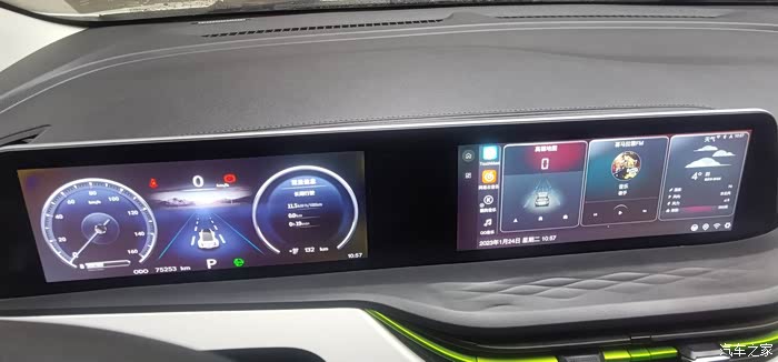

手机拍显示屏,质量拉垮,将就看

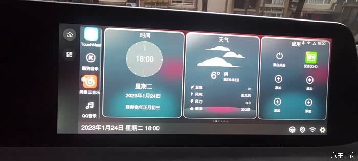

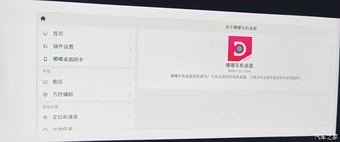

安装好嘟嘟桌面之后,就可以继续安装其它应用,然后就是设置
将嘟嘟桌面设置为默认启动,重启车机之后,自动启动嘟嘟桌面
可能我安装的是免费版本,mini嘟嘟,安装开始几次,可以用小安语音启动,后来就无法听懂语音指令了,只能通过手机端来启动嘟嘟桌面

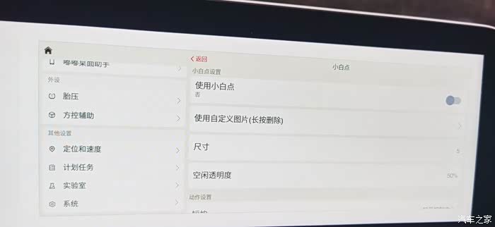

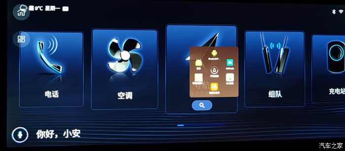

右滑小白点,需要授权,然后重启桌面,还是见不到悬浮的小白点
论坛的说,小白点无法激活是安装嘟嘟桌面的时候可能没有选择授权
今天卸载了嘟嘟桌面,又重装了一次,按照提示都点了授权,依然无法让嘟嘟桌面内置小白点显示出来!
莫非是嘟嘟桌面版本不对?
刚开始尝试安装的车友,注意观察..........
莫非是嘟嘟桌面版本不对?

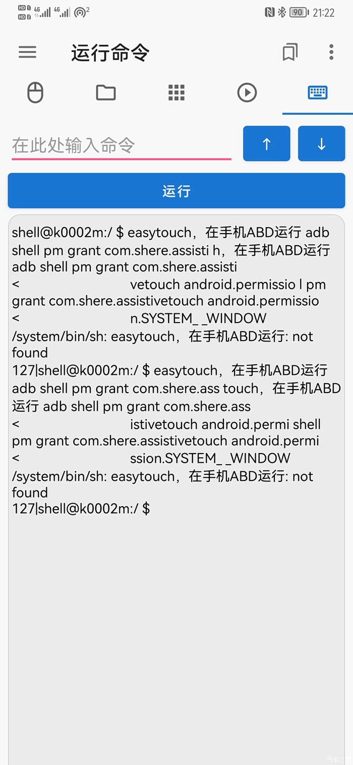

按照论坛的经验,安装easytuch,然后输入上图代码,然而并没有什么卵用,嘟嘟内置小白点和easytuch小白点均无法成功悬浮

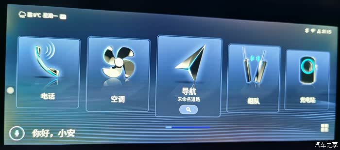

因为切换到原车系统,嘟嘟桌面找不到启动的入口!
只要不断折腾,总能想到办法!
只要不断折腾,总能想到办法!

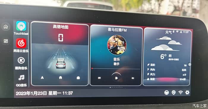

安装Touchmaster软件,不用授权,经过几步设置,成功打开悬浮按钮
并且可以通过悬浮按钮,设置快捷打开嘟嘟桌面,网易云音乐或者原车的音乐播放,FM播放
Touchmaster小白点启动后,就可以随意切换原车界面或这第三方的嘟嘟桌面。
为了安全稳定,原厂屏蔽了第三方软件显示,只有通过悬浮小白点来启动切换。
点小白点,可以任意切换设置好的程序,我把嘟嘟桌面,网易云,酷狗音乐,原厂音乐,FM和蓝牙拨号放到快捷小窗口。

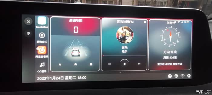

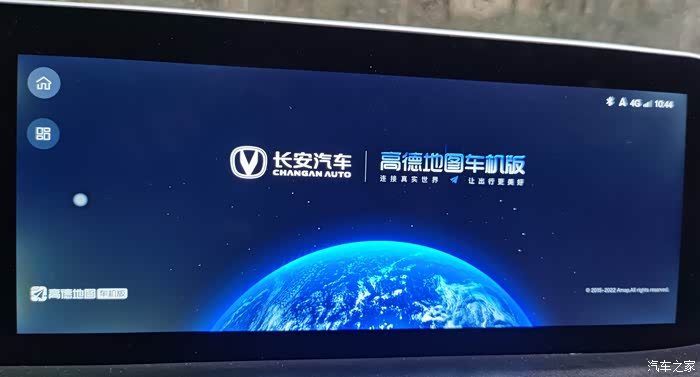

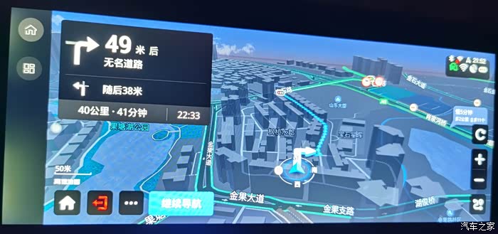

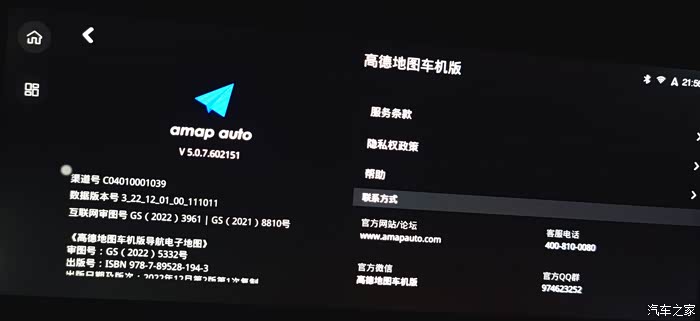

打开高德地图,登陆自己的账号,手机的导航目的地就可以很方便投射到车机上面,实在是太方便!
所谓CARPLAY无非就是实现投屏使用嘛,我的刚需就是导航投射,满足这个,就满足我最大的需求,大屏导航爽歪歪!
安装的5.07版本的高德车机版
离线数据就下载本地+临近的四川部分城市地图就可以了,毕竟,小奔奔的出行半径就这么大,下载全部离线地图,毫无意义!

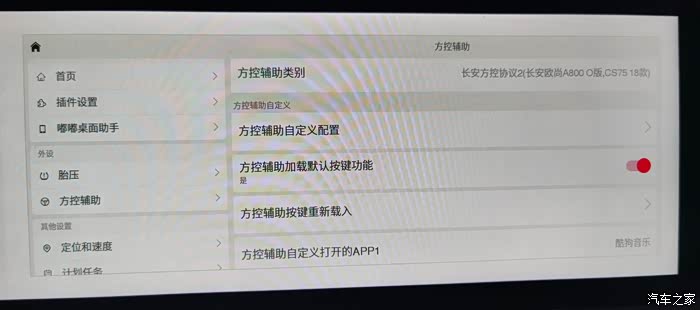

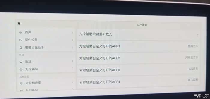

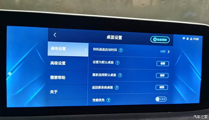

进入嘟嘟桌面设置
方控选择CS75方案
按照自己的需求设置,网易云音乐,酷狗音乐,腾讯音乐,喜马拉雅这些软件都可以通过方控来上下切换歌曲

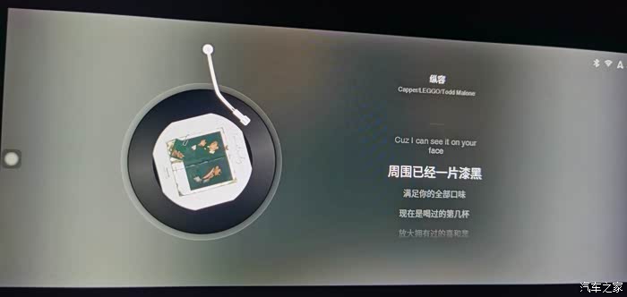

网易云音乐歌词界面,个人认为比较赞

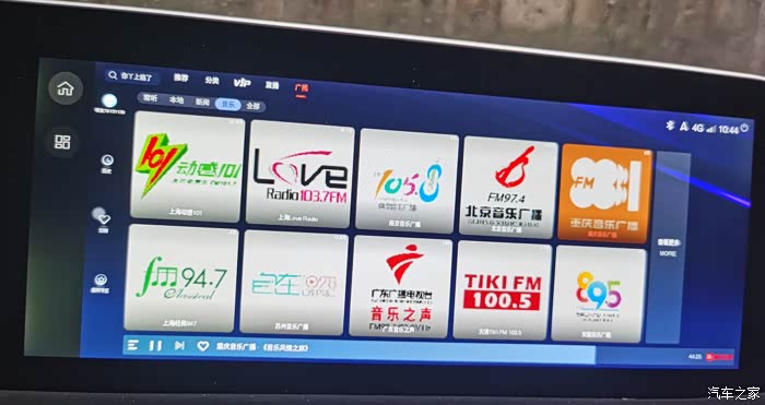

喜马拉雅播放FM调频,再也不用担心进隧道,到荒郊野岭没有FM 信号的烦恼
将喜欢的FM收藏,全国各地的优秀节目就可以收听咯,当然还可以安装蜻蜓,逗听等等APP

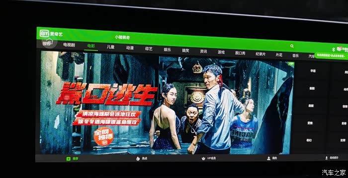

无聊的时候可以看看爱奇艺

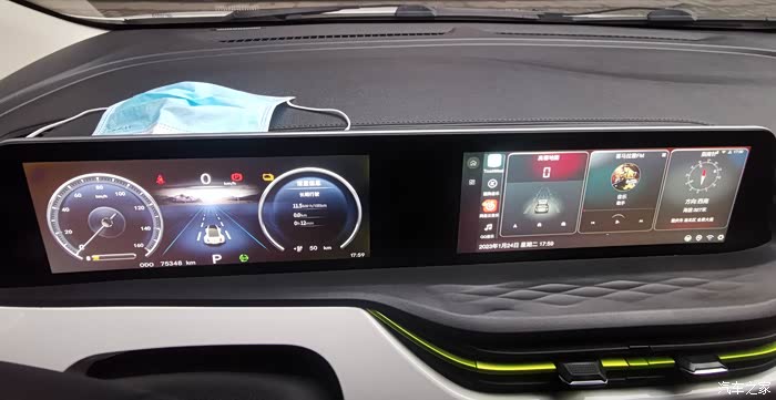

导航和指南针必须在首页显示
时间,天气和其它软件靠后

安装软件之后,可用内存只有1.8G
有了高德地图之后,干脆把原车百度地图离线数据都删了,现在剩余2.2G了多出了400兆的空间
把原车的几首自带音乐也删掉
完全不用担心内存不足的问题

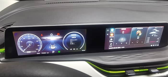

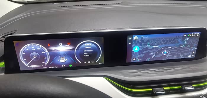

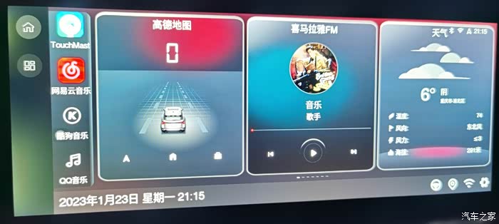

双联屏,该有的呈现
这才是双联大屏该有的用处
终于不再是聋子的耳朵——摆设!

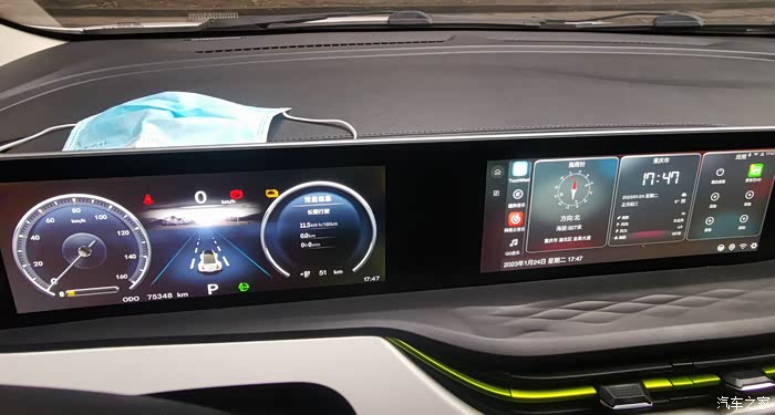

指南针与时间
