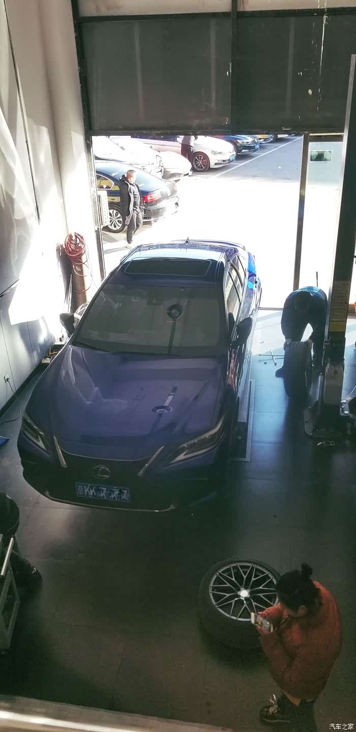

到店抬起来,卸掉4只脚的ES看起来还蛮科幻的,像那种未来的悬浮汽车哈哈哈
在楼上的休息室俯瞰师傅们认真工作。

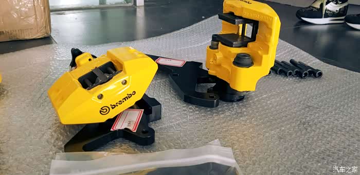

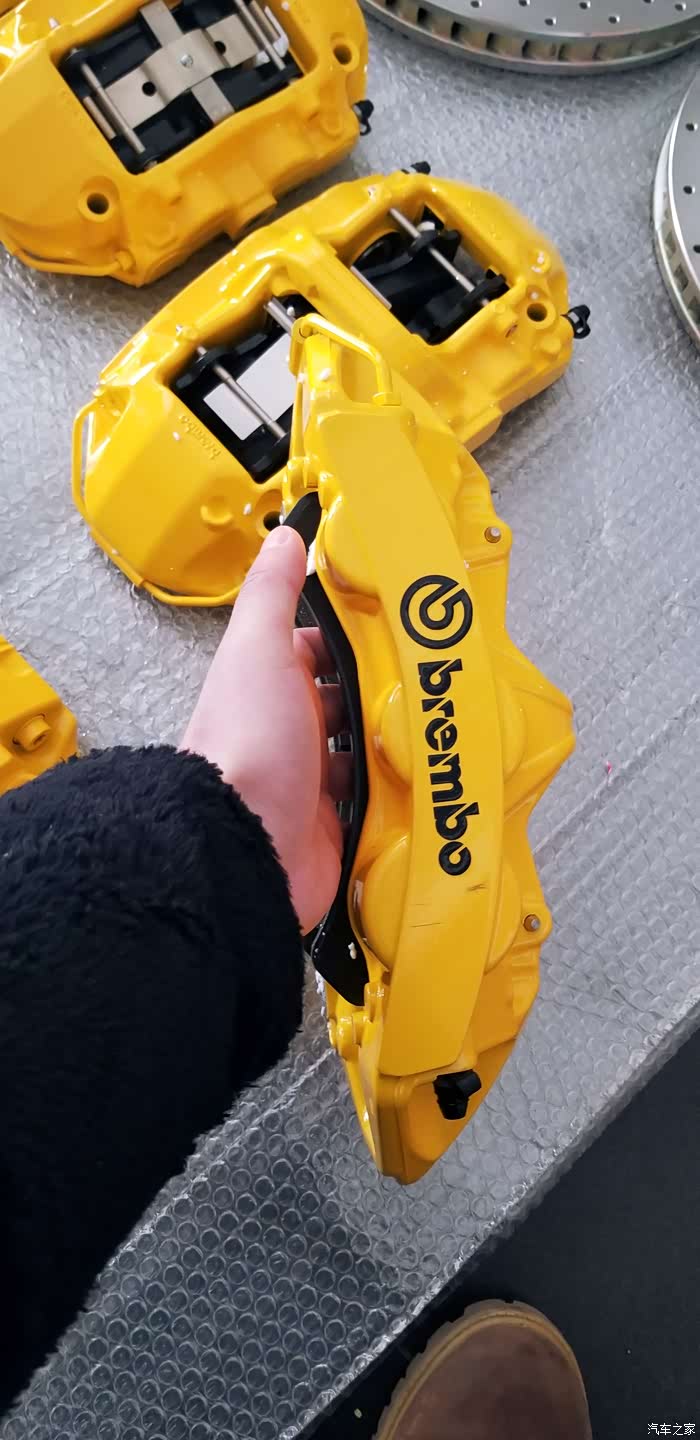

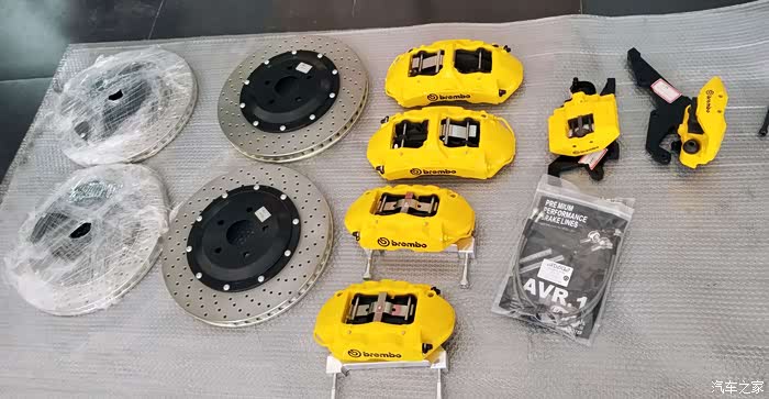

主角登场,BERMBO GT前6后4+特斯拉电子手刹(喷漆黄色),380盘和钢喉之类的,桥位数据都是新鲜出炉的,因为新ES上市时间不长,改装者应该也不多。
哎呀,这个硕大的鲍鱼很黄很暴力,差点一只手拿不住。。。
这就是后轮手刹和AUTO HOLD用的特斯拉电子小卡钳,本来想用原车后轮卡钳当手刹,可是为了好看,还是上这个吧,小巧可爱,顺便喷漆黄色,基本上没有色差,后面有安装效果。

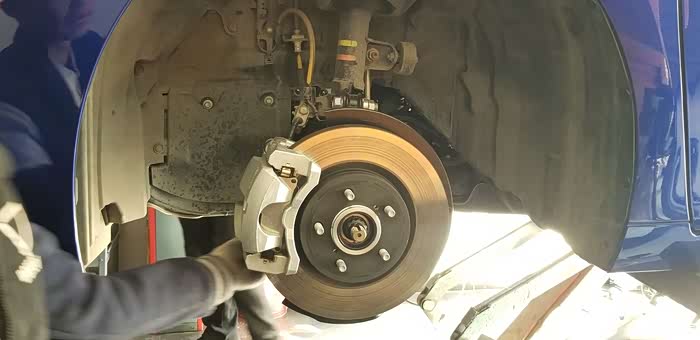

这是原车的前轮盘和卡钳,真的是又瘦有可怜。现在针对新款ES的绞牙几乎没有,等年后有选择了,换掉避震,提升操控性,降低车身,进一步提升视觉效果。

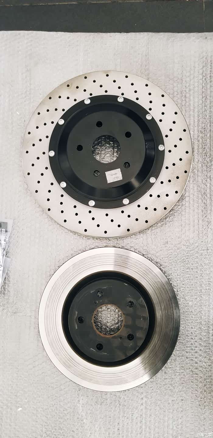

这是原车的前刹车盘和380盘的对比。已经差距巨大,如果用后盘比,那。。。。。。。

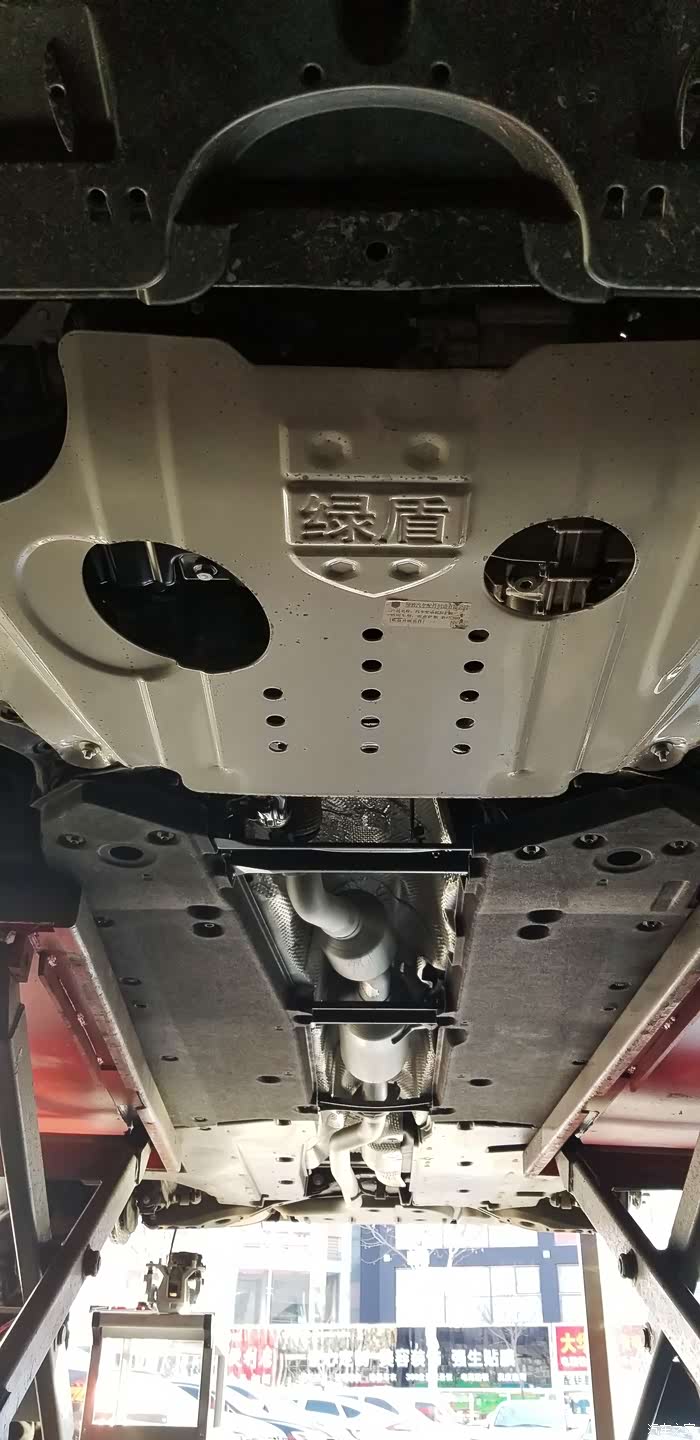

顺便吐槽一下,车底这个绿盾是什么鬼?4S送的装甲??原车排气一览无遗,这也是以后要更换的东西。

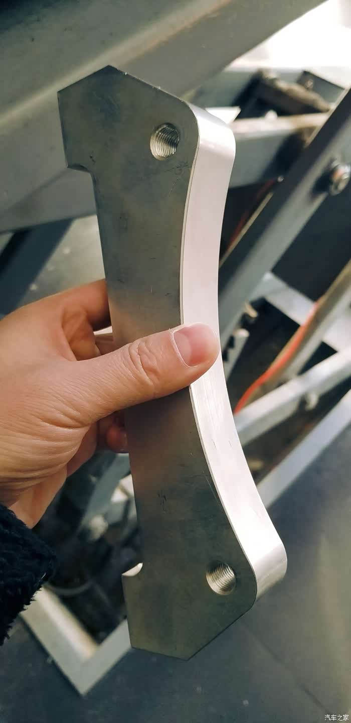

桥位的做工和质量,看起来相当厚实

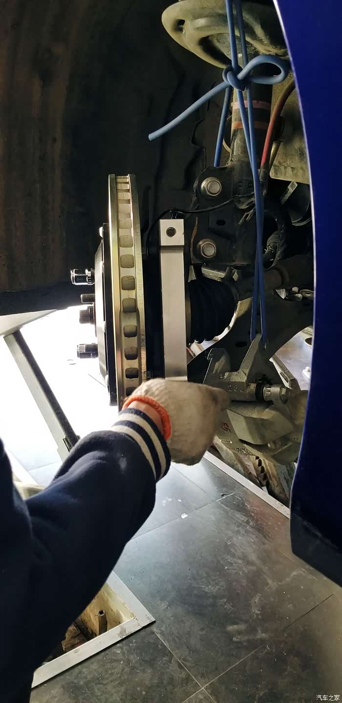

桥位安装到位,新的380盘上身!

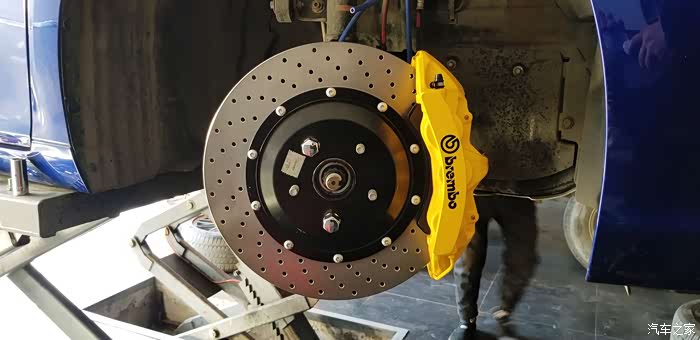

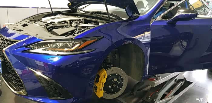

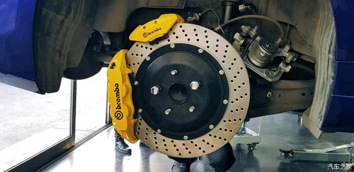

前轮BREMBO GT6卡钳上身,和原车简直天壤之别。。。一下就刺激到了身上的每根神经。
后轮BREMBO GT4+特斯拉电子手卡钳上身,效果不错,非常漂亮,喷漆几乎没有色差,其实后轮不改也可以,或者用原车卡钳当电子手刹也可以,因为制动力大部分用作前轮,***的话可以这么来一下。后轮也选用380盘塞满。。
帅到无边无际的三眼大灯,卡钳选黄色不选红色是因为,黄蓝绝配,事实证明确实如此。

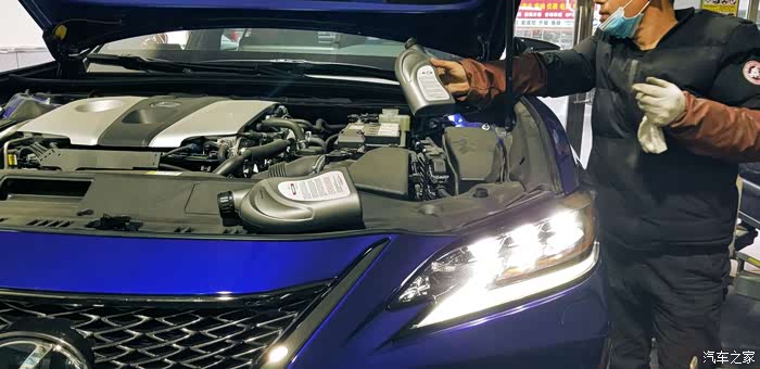

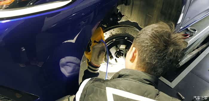

开始排空作业,反正就是一直灌刹车油吧。。。。。
上面加着刹车油,下面师傅一直和车里踩刹车的师傅有规律的喊着,“踩三下”。“踩住”。。。这两句话充斥着整个车间。。。。

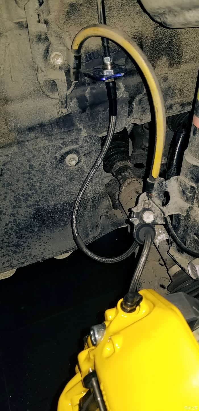

左右打满方向,检查一下刹车钢喉,一会再固定一次,毕竟是刹车,不能马虎

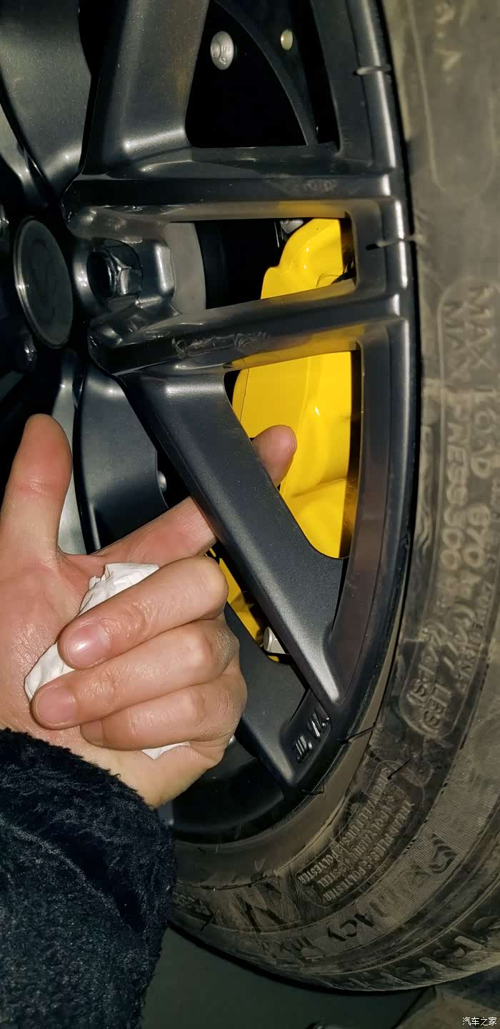

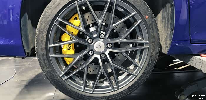

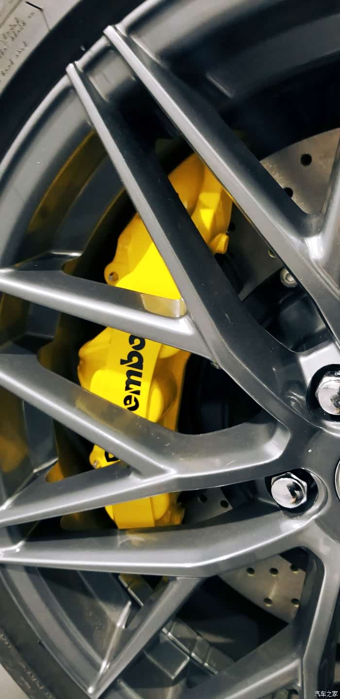

19寸的过渡轮毂,日后会换掉,事实证明380盘和卡钳,正好塞满19轮毂,轮胎选用的是米胖子家的静音胎,规格是240 40 19 ,原车是 235 45 18 ,原车是普利司通的,已经和原车轮毂一起出给坛子里ES200的兄弟。那些说什么17寸不能改大的谣言不攻自破,在我看来,改20都随便。
很喜欢的一张,从动平衡铅块能看出这个轮毂不咋地。。
卡钳和轮毂之间富裕1指
