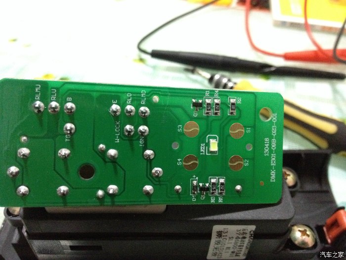

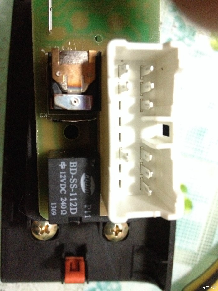

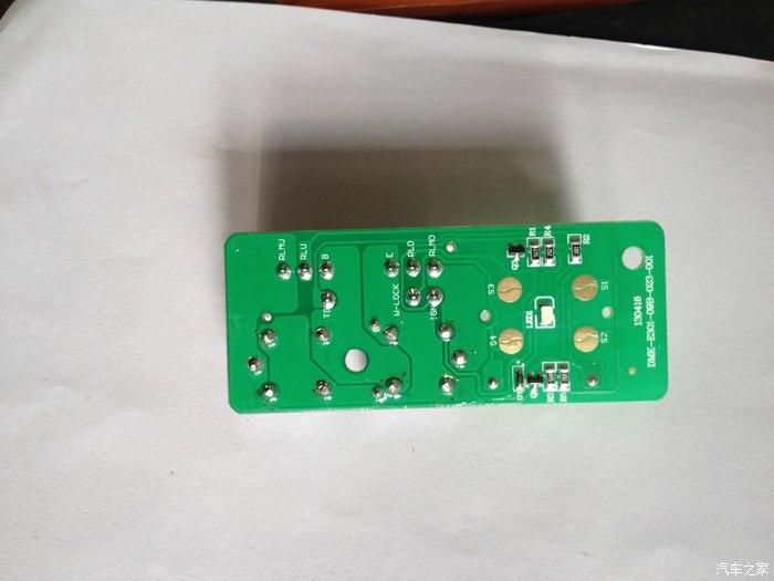

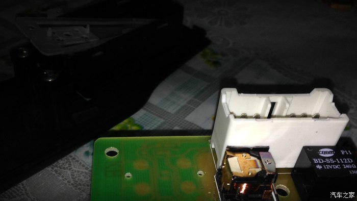

经常在论坛里看见车友们说CS35的车窗升降失灵,我开始感觉我车没问题应该是个例吧,就在一个下雨的夜晚我副驾驶侧的车窗也关不上了,悲惨呀!你坏也不能下雨天换呀!你下雨天坏也可以接受你别晚上坏呀!呜呜! 怎么办呢,要先想办法关车窗啊。查维修手册本来可以通过手动短接强行关窗的。但是夜间太麻烦了速战速决把!有了,把后窗的升降器拆到前面先关窗回家吧!5分钟快速解决,由于夜间忘记拍照了。听论坛里的车友说去4S店换了升窗器总成用不了多久又会坏,这应该是设计缺陷。 算了吧仪陇到南充4S来回200多公里呢。过了几天后拆开控制器检测发现是继电器损坏:

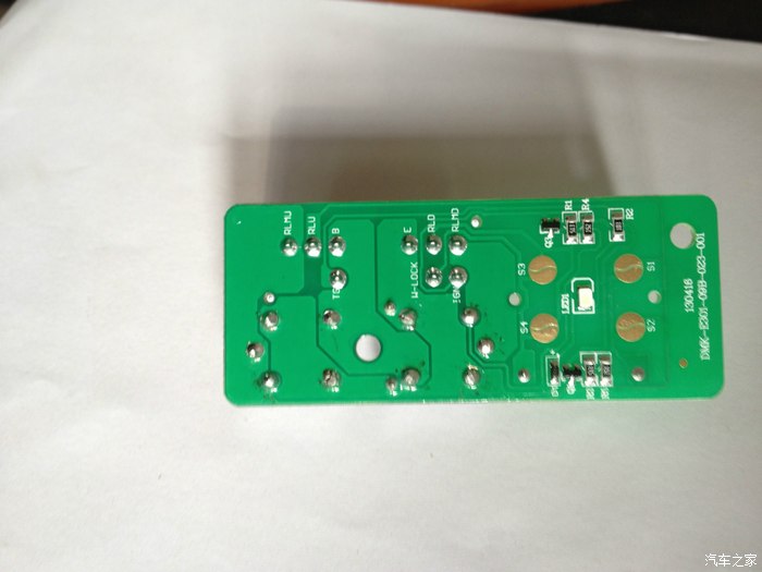

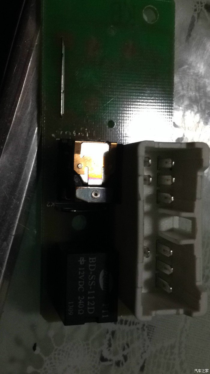

真不知道这厂家怎么设计的这功率也太小了吧。百度都不知道是什么牌子。系统设计的太奇葩了!上下都没有限位传感器!用的继电器功率还这么小。不坏就不对了,于是设计了

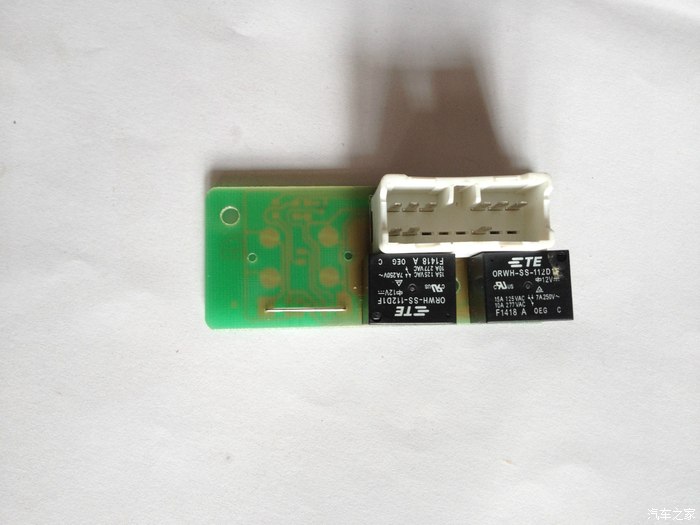

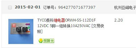

2个改进方案:1加上下限位器(这方案太麻烦放弃) 2换大功率继电器(可行)接着在某宝上找了一款美国泰科的继电器型号是SS-112D1F:

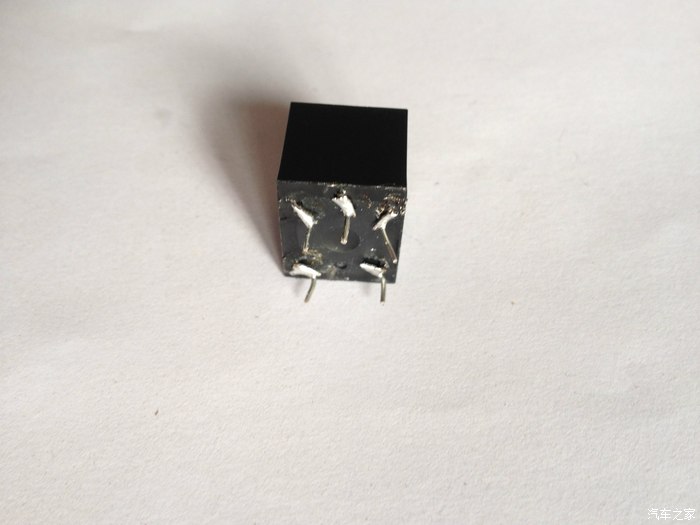

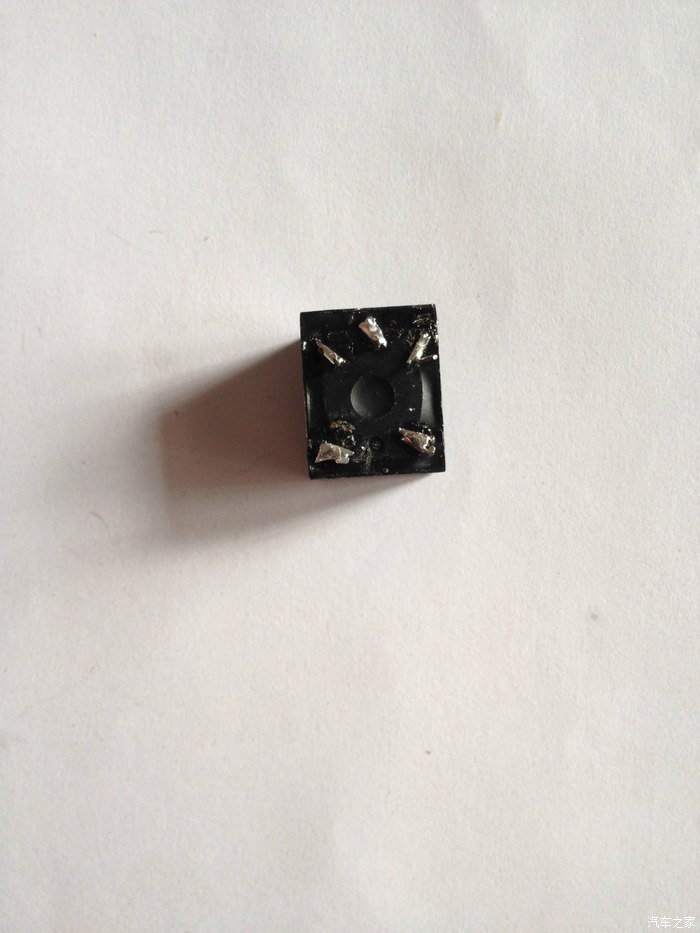

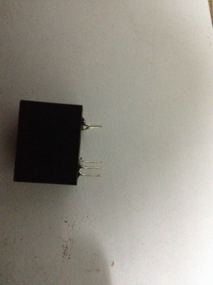

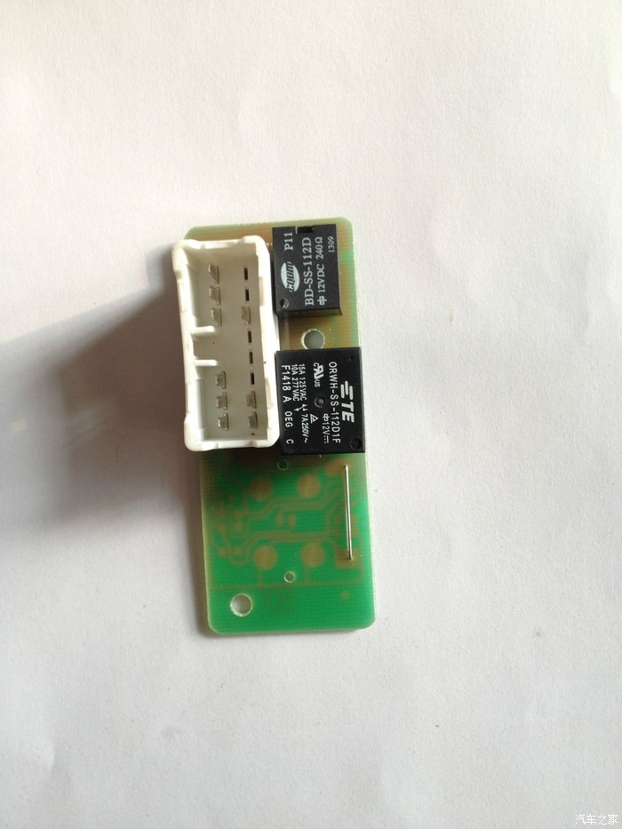

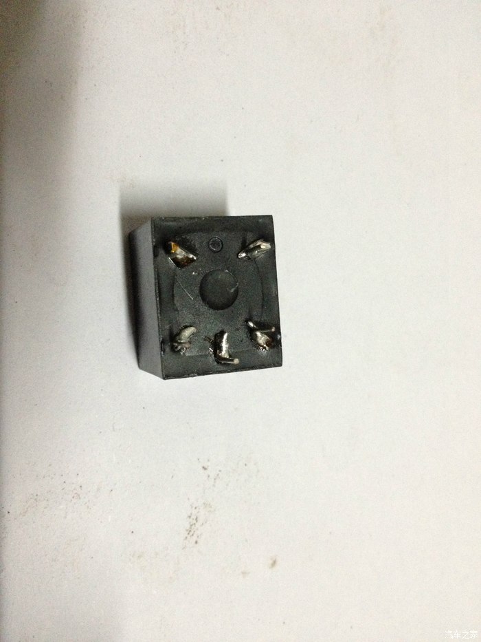

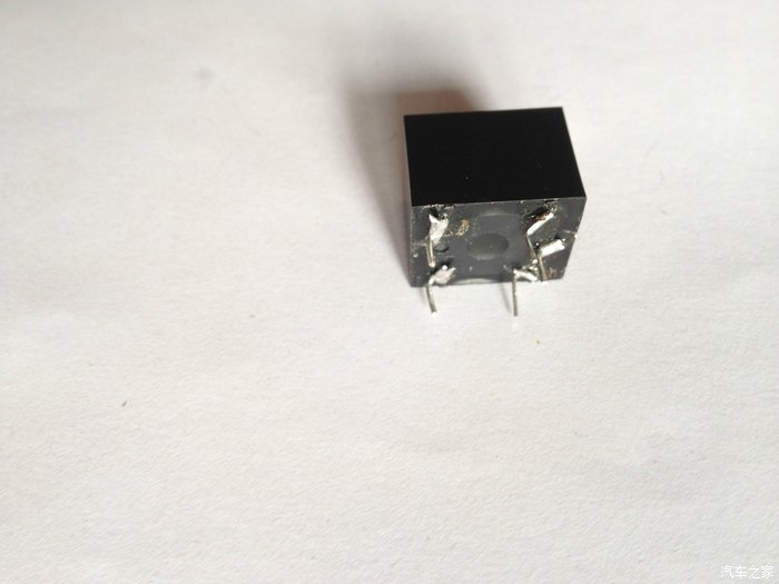

(本来想日本欧姆龙继电器的那店家服务太差爱理不理的果断放弃) 查外型尺寸能装进去,引脚位置不对没关系可以改的,只要质量好就行!这继电器是输出电流10安培的,线圈电压12V的,线圈电阻更大,通过线圈的工作电流更小,各项指标优于原厂继电器。2.2元一个。到货后很满意!准备动手改引脚:

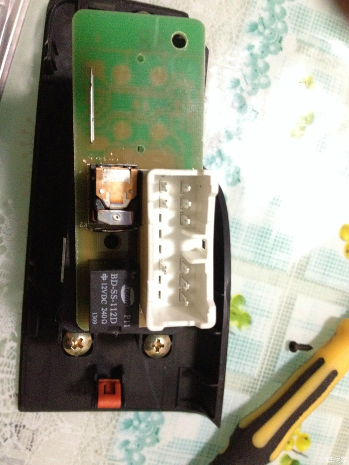

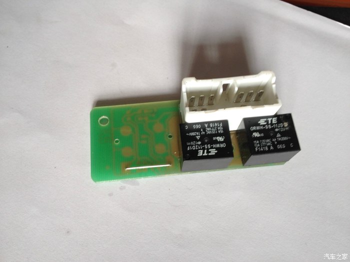

改完后焊到板上:
新旧继电器对比:

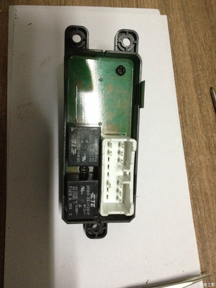

装入总成里:
装车后一切功能正常!使用
