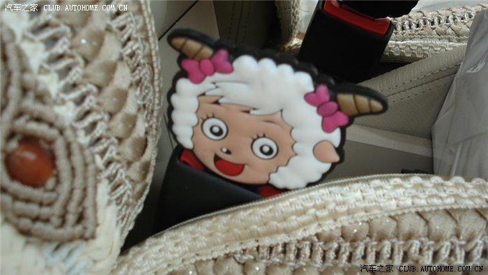

       小狼跑了两万多公里了,该做第四次保养了,这段来困扰我的是小狼越来越大的异响。这次下定决心一定要让4S把异响找出来并解决掉,按保养手册做完所有的项目后,我们开着车去找异响了,走了一圈又一圈,异响还在却一直找不到。突然工作人员把安全带按掉,说再跑跑看。找了段水泥路面(比较硬)再试,嘿,那共振的声音真的没有了,传来的是底盘原来那厚重的声音,找了许久,终于找到原因了。经过我这几天的再试验,真的是这个地方发出的杂音。究其原因是现在市面上卖的安全带扣的卡口太薄了,插进去会有松动,车子运行中,车身抖动就会出现共振。(别了我的美羊羊,谁让你这么淘气,闹出声响,只好让你在家陪小朋友玩了,呵呵!)这一问题解决了,小狼的音响效果也相应变好了。如果大家也存在这个问题,不妨也试一试。
