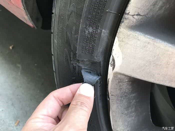

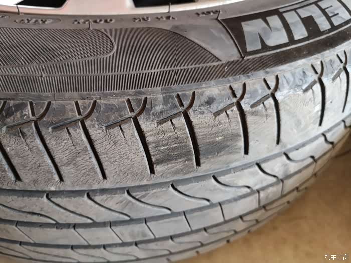

这次下定决心换胎主要原因就是因为去年的时候轮胎被磕坏了,由于当时没有露出内部帘线就没有换,毕竟四条胎还是挺贵的,有点心疼。最近由于轮胎经常报警,看来是不能再坚持了,于是决定换胎。

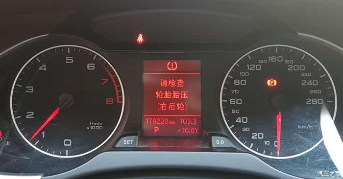

上周车子的胎压监测又报警了。2018年5月份轮胎受伤之后又坚持了两万多公里,这次终于下决心要换轮胎。
这是那天早上早起去机场赶飞机,还有些睡眼惺忪,在上五环的匝道口上,大概时速四十左右,前轮蹭到了路沿石上。那个时候就想着换轮胎,看到还能凑合用,把损坏的前轮换到了后轮上,这一坚持又是接近一年半。。
在路沿石上挤了整一圈,所以有两处受伤的地方,这一侧的比上面那个稍好一些。

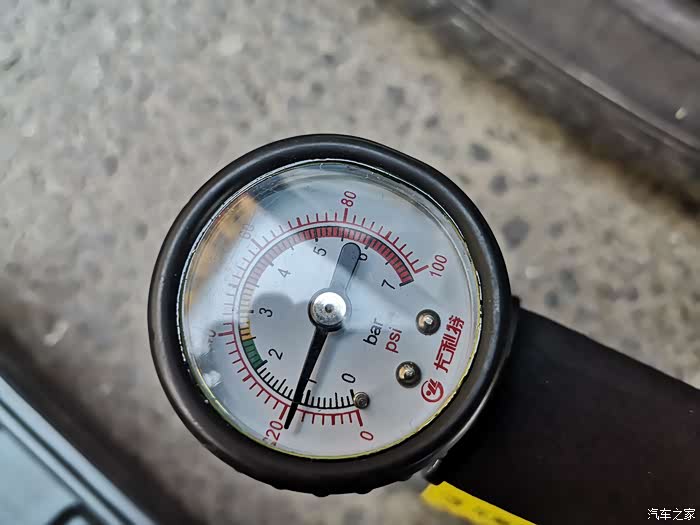

亏气状态,用表一测,果然,只有1个压力了。

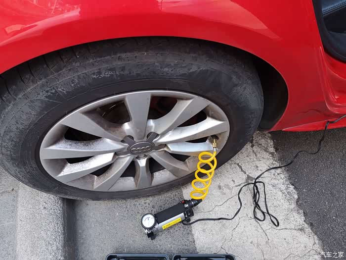

插上气泵,充气,赶紧找朋友打电话,问问店里有没有合适尺寸的胎,去换四条胎。

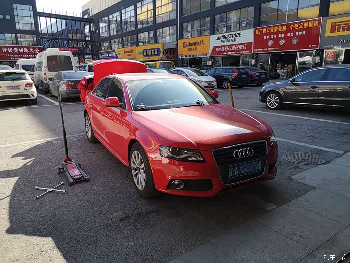

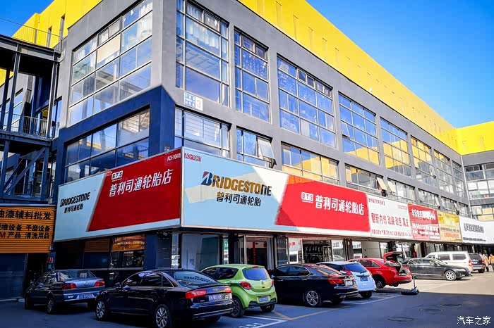

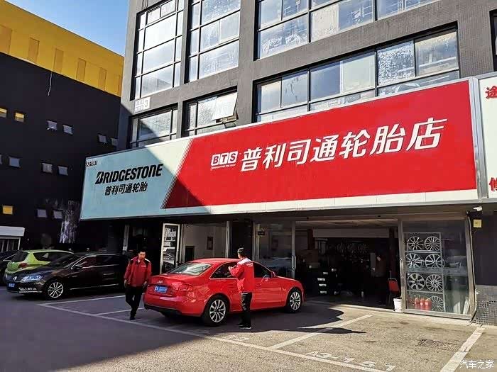

位置很好找,北京的朋友们都熟悉的一个地:西国贸汽配基地。
新车原厂胎大概在5万公里就换了,之后换了倍耐力用了大概6万公里,再之后就是现在用的A6胎上的米其林。常用的两个牌子米其林和倍耐力都用过了。就感受来讲,在前2万公里差别不太大,但到了4万公里之后,米其林的磨损确实比倍耐力的明显,胎噪音和倍耐力也差不多了。这一次,换普利司通,都尝试一下。
到店停下车,周五的早上,人并不多,之前周末过来,停车都麻烦

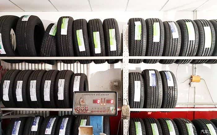

到店之前已经电话预约好,到了店里,轮胎已经备好。

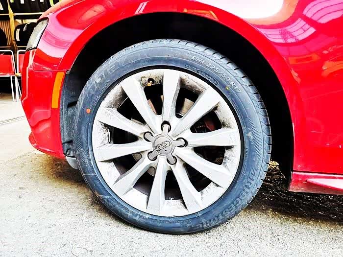

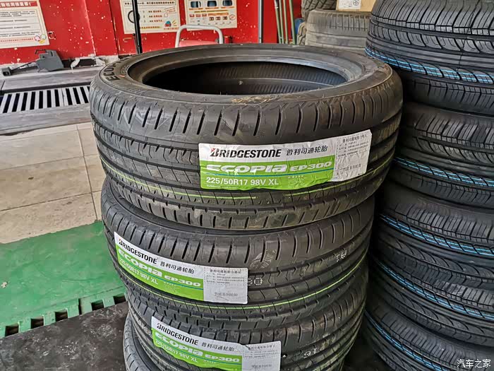

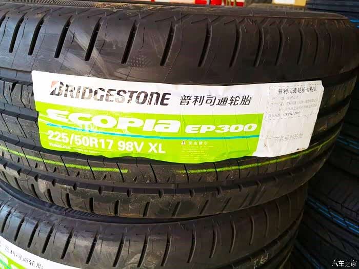

BRIDGESTONE ECOPIA EP300,型号225/50 R17 98V
XL并不是像衣服一样的尺寸,而是XL=加强型轮胎

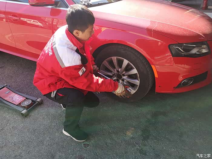

开拆

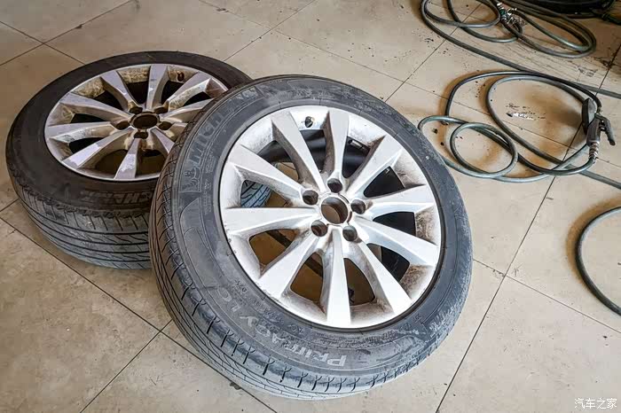

用了五万多公里的,现在明显的胎噪大,在城市里开,花纹还好。

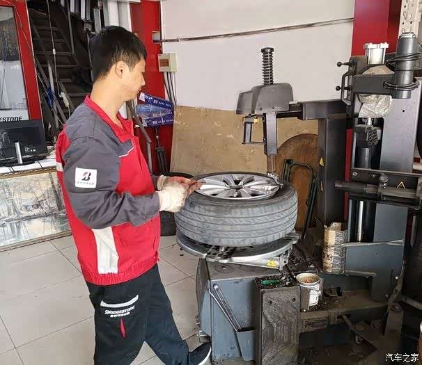

专业的就是效率高,很快拆完

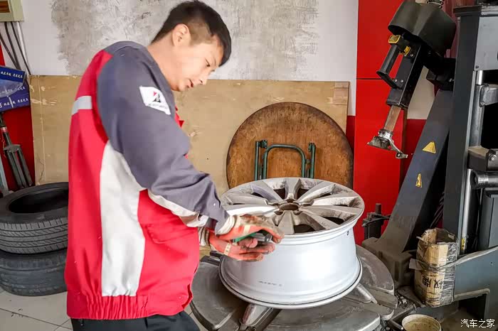

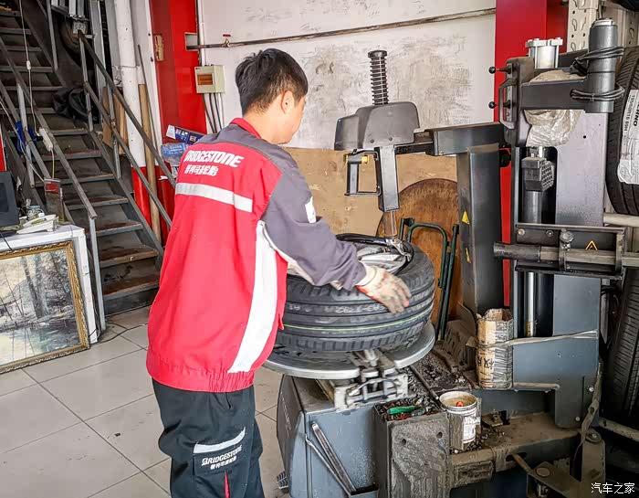

扒胎开始,放过气后,用扒胎机把轮胎给压下去。因为轿车轮胎都是真空轮胎,轮胎边缘与轮毂结合得特别紧,特别严实,不会漏气,所以要借助机械的力量来把它压松。把轮胎压松后放在扒胎机上面,再来均匀地松一遍

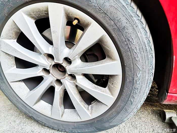

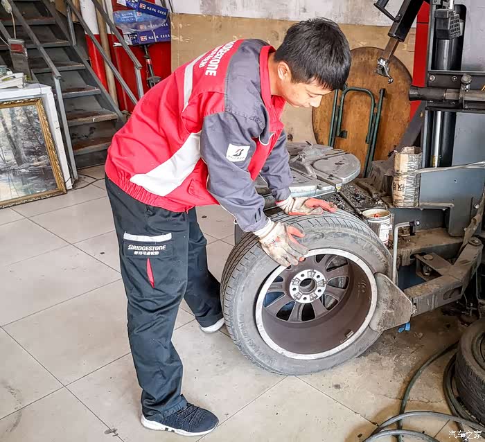

奥迪的胎压是通过轮速传感器等电子部件来间接测量的,所以气门嘴只是一个简单的橡胶气门嘴,扒起来相对容易一些。
在取气门。取下轮胎后的轮毂,内侧还是非常干净。

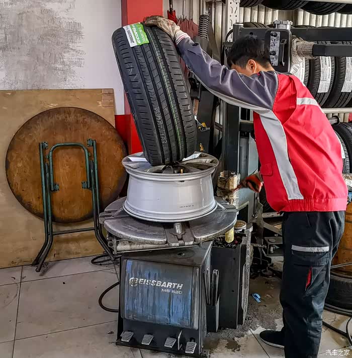

安装新轮胎时,小哥在在轮胎边缘涂抹了一层润滑液,看起来像肥皂水一样的液体,用于减小摩擦。
开始装新胎
接下来开始给轮胎充气。平放在地上保证安全。在充气的时候会有响声,站在旁边会吓人一跳,好在之前换过几次胎,有心理准备。

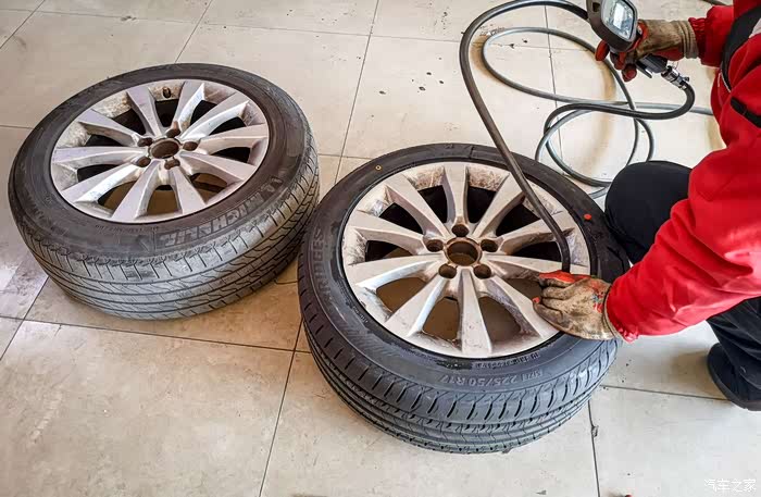

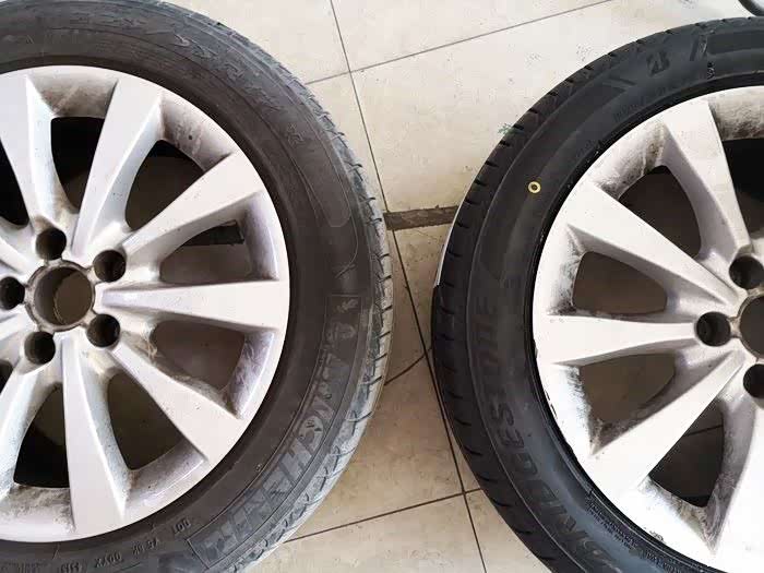

右侧是换好的新胎,左侧还是原来是,可以明显两个的对比。
再看一遍换下来的花纹,拆下来看,磨损还算可以。如果不是因为那两条坏了的胎,还能再坚持一段时间。

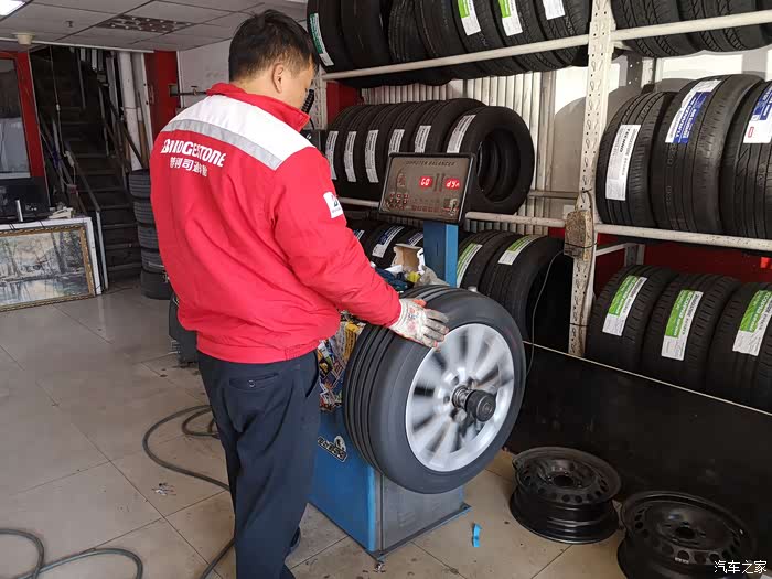

轮胎充好气,就要做轮胎动平衡。通过显示屏可以看出,是两侧的偏差,如果是20—20,单位都是克,意味着轮毂内圆里面,内和外都缺少20克的重量。去除掉旧的平衡块的时候要擦干净安装上新的,一定要把轮毂内圆里面清洁干净。

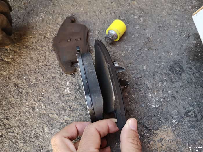

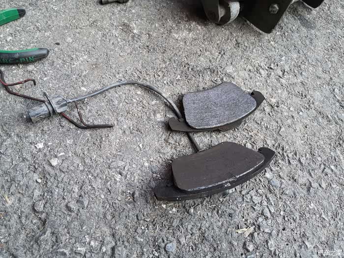

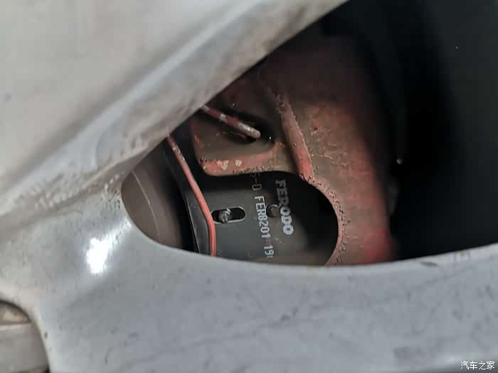

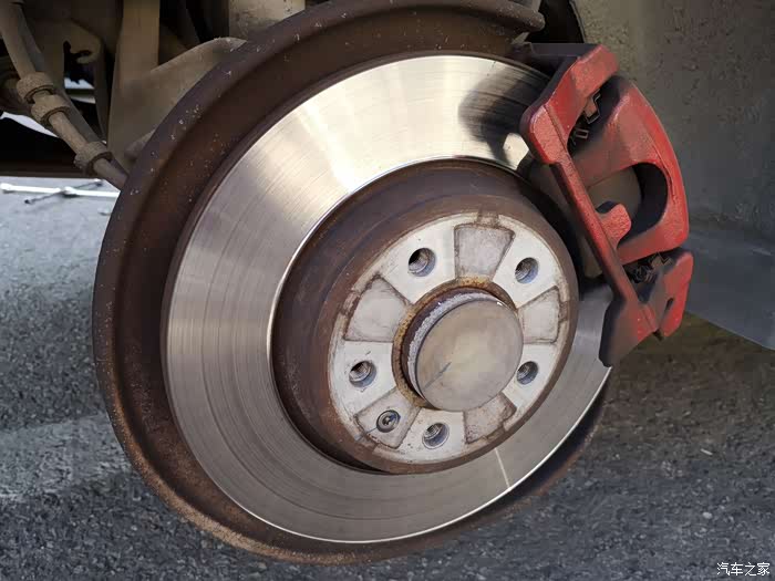

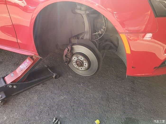

拆下来轮胎发现刹车片也不行了
换下来的刹车片,基本磨平了。
这是新旧对比,左侧是新的,右边是旧的。

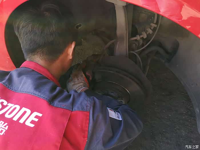

小哥在换刹车片

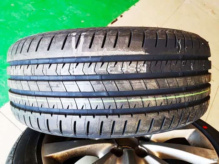

看看新旧两条胎的花纹,这是普利司通的,首先是排水沟更宽。查了查说明这款轮胎的湿路安全性更高,更适合现在成天洒水的路面。花纹块的边缘都是弧形的,这样设计应该能减少花纹变形,中间的的花纹块是圆角的设计,保证受到横向力时的刚性。
换上轮胎的样子,胎壁更薄,看起来也更精神一些。改天把轮廓好好洗洗再拍个写真。
刹车片也更换好了,换好刹车,需要多踩几脚,刹车的压力上去。

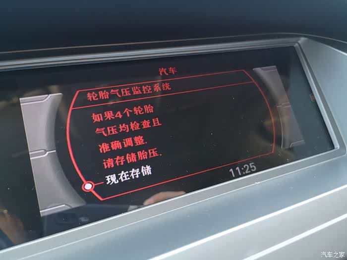

换轮胎,更新胎压。常规的操作。
